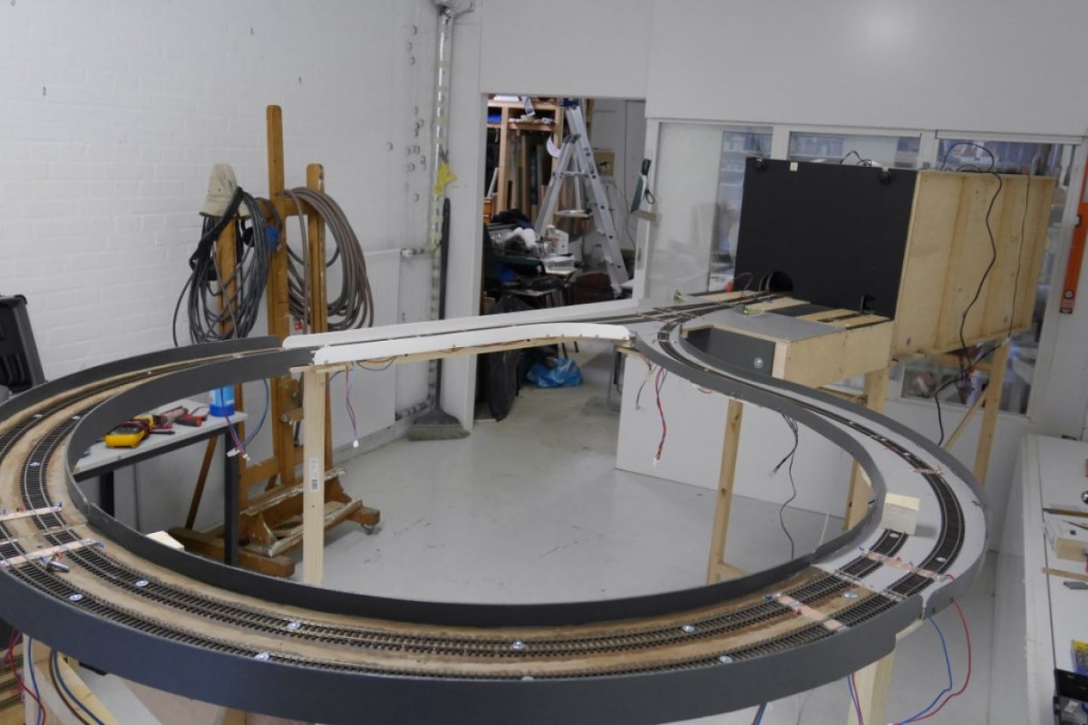

Vandaag de eerste keerlus met de Dual Frog Juicer getest.
Eerst de bak opgesteld met 1 BB. Daarna de extra BB met de wissels eraan vastgemaakt.
Vervolgens het rechte keerlusstuk en de S-bocht elk op een poot eraan vastgemaakt en tot slot de halve kleine bogen op een bogenbakpoot met potenbakje.
Ik heb hier en daar waar het nog moest een M6 schroef met inslag- of rampamoer eraan gemaakt en een stukje van de potenbak afgezaagd, zodat je iets beter bij de bout kan komen.
Bij het testen had ik eerst een kortsluiting, dus heb ik bak voor bak nog eens getest.
De oorzaak bleek een omgekeerd gemonteerde ST-16 te zijn op de Extra BB, dus die maar snel omgedraaid.
Daarna was het weg en kon de pret beginnen.
De Fowler 2-6-4T is smerig en haperde, maar hij reed er hortend en stotend wel overheen.
Ik zal de wielen schoonmaken.
De P2 reed er vlot overheen. Ik heb wel 2 keer een hapering gezien op de overgang vanaf de keerlussectie.
Morgen maak ik eerst de rails even schoon en dan doe ik nog een proefritje, voordat ik aan de tweede keerlus begin.

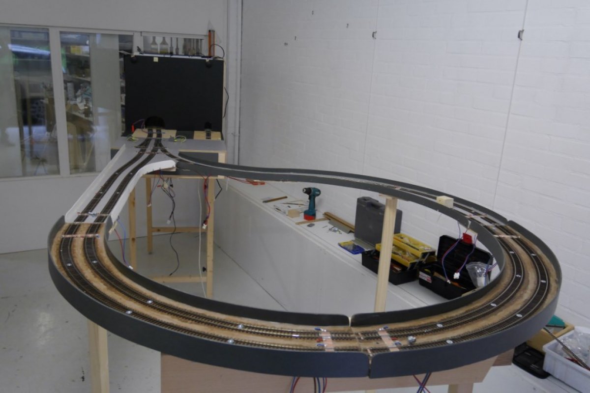

Dit was de situatie rond 12h30 voordat ik naar Tiel ging:
Het enige verschil met nu is dat er nu een lok op staat.

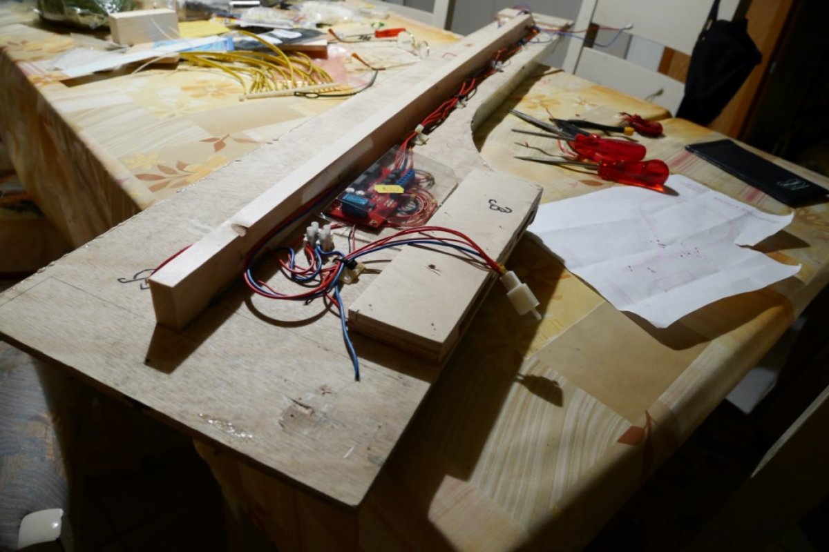

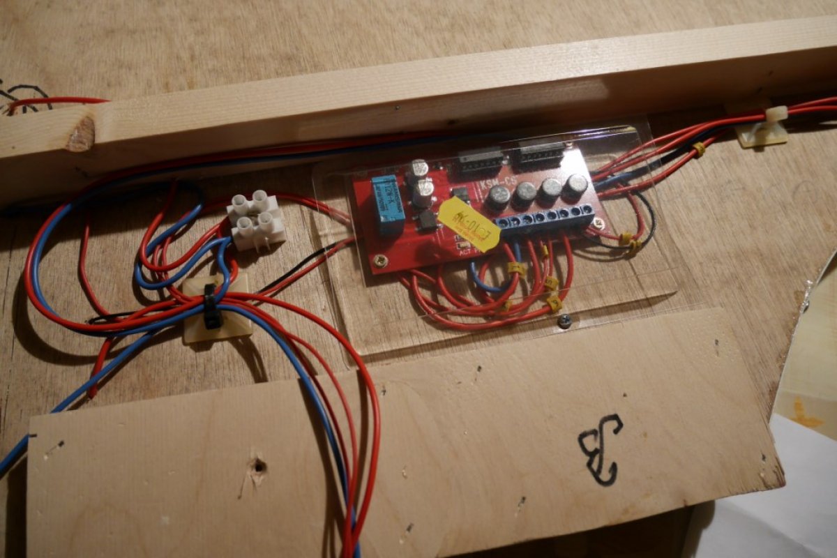

De tweede keerlus heeft nu ook een module:
Hij ligt nog op de eet- annex knutseltafel:
Morgen verder.

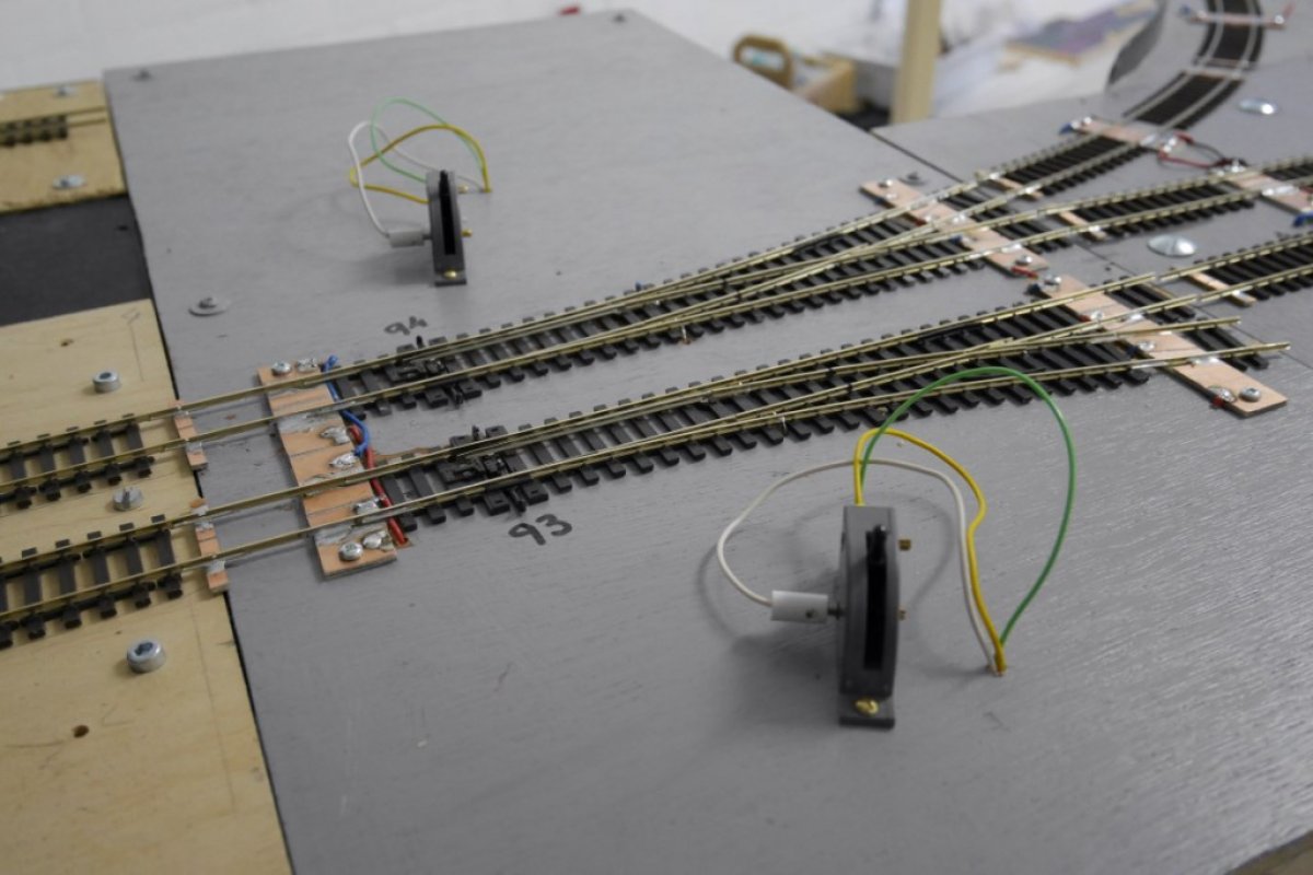

Vanmorgen de laatste hand gelegd aan de eerste keerlus.
De digitaal geschakelde wissels kunnen nu ook met een Roco schakelaartje geschakeld worden:
Verder de rails schoongemaakt en na nog een proefritje de boel weer gesloopt en klaargemaakt voor transport.
Daarna verder met de tweede keerlus.

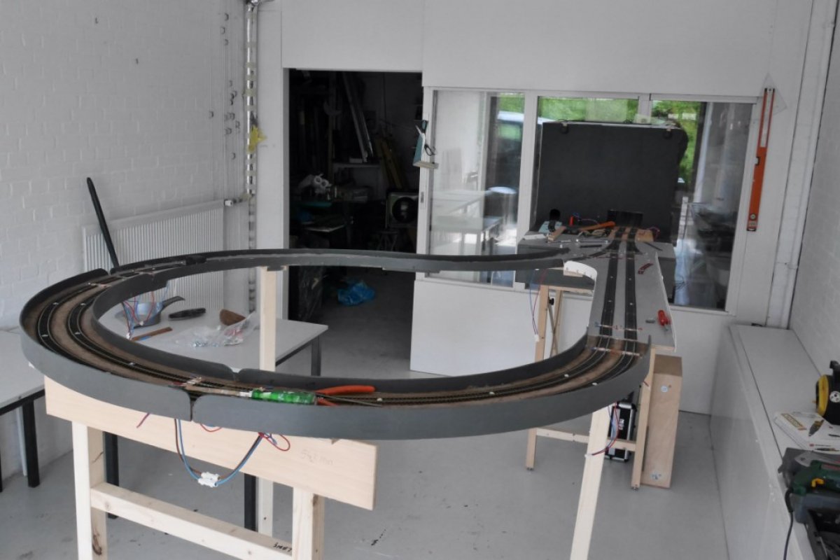

Eerst alles opgebouwd:
Ja, ik weet het: het lijkt net de eerste keerlus, maar opmerkzame lezertjes hebben vast het verschil wel opgemerkt.
Na het oplossen van alweer een kortsluiting (
) bleek ook deze keerlusmodule goed te werken.
Na het schoonmaken van de rails (getver wat een zooi komt daar vanaf!
) ook de rest klaargezet voor transport en daarna alles in de auto geplet:
