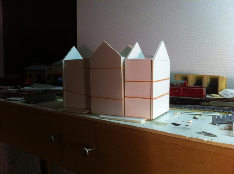

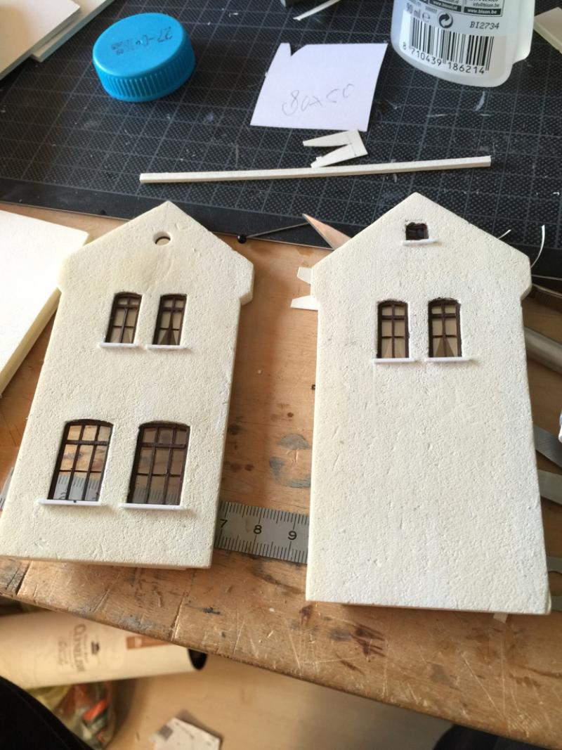

Het vervolg van een avondje doorsnijden.

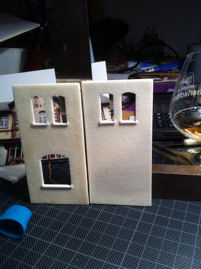

Ondertussen begonnen met de ramen. Ook nog een foto gevonden van de sloop 3 assers uit de jaren 90 op bahnhof Ulmen

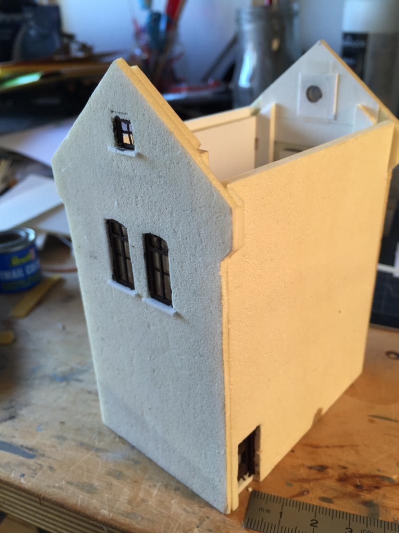

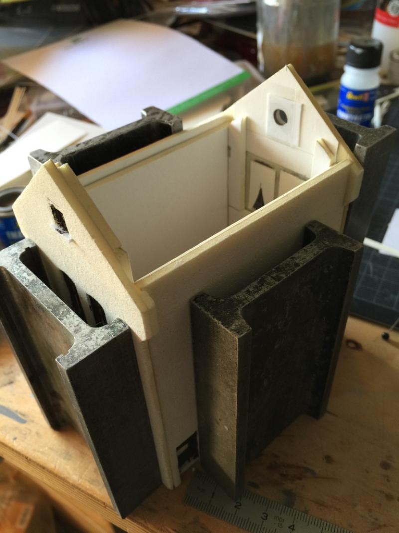

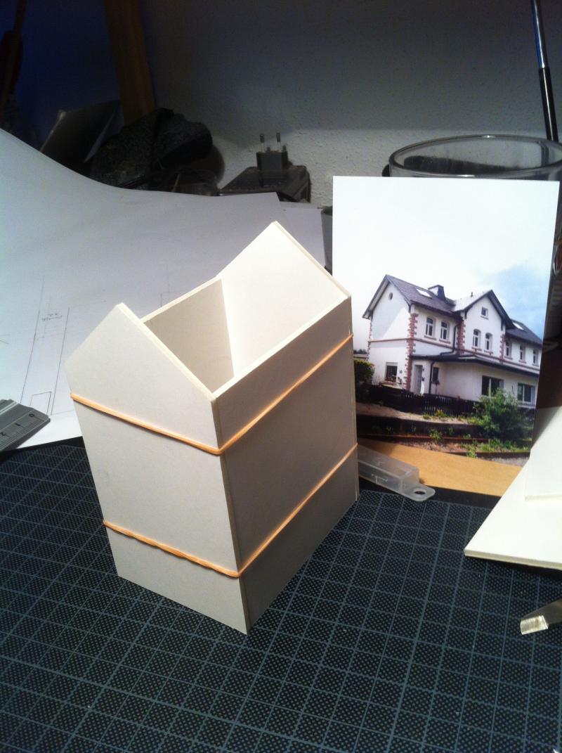

Het heeft even geduurd maar we gaan weer verder. Het station van foamboard kan ik eindelijk in elkaar zetten. Het was nog een heel gedoe met de kozijnen opgebouwd uit plastic profieltjes, dit heeft wel lang geduurd.
Ik had het mezelf niet makkelijk gemaakt omdat met mijn sporenplan het gebouw gespiegeld gebouwd wordt. Het is een mengeling van verschillende stations aan de eifel bahn geworden van Gerolstein naar Mayen. Het echte gebouw van Pronsfeld vindt ik niet mooi en deze stations zijn zeer herkenbaar als Eifel station
Het gebouw staat al in de grondverf nu de wat vuile gele verfkleur er op uit de jaren 70 zodat alle uitschieters bij de kozijnen ook weer dekkend worden. Ook zit er een foto bij hoe ik de wanden recht zet tijdens het monteren.

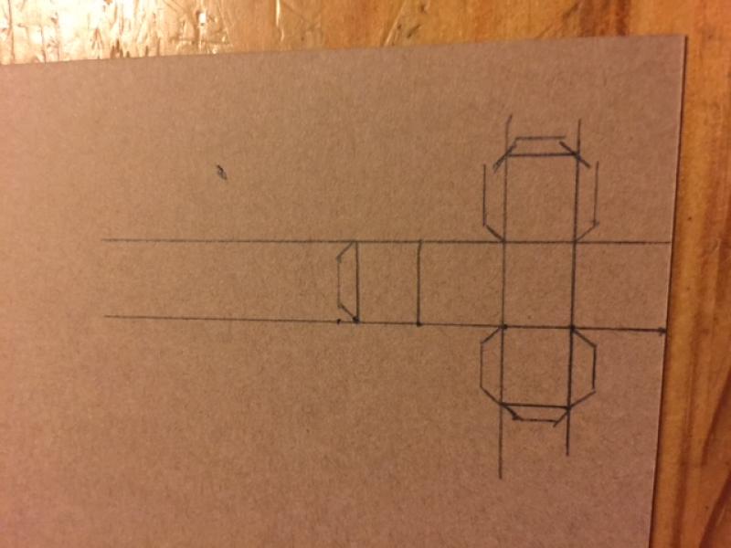

Het dak zal nog wel een probleem worden met alle schuine hoeken die ook nog eens onder elkaar steken. Eerst maar van karton een malletje maken en deze met kartonnen pannen geknipt met de kartelschaar uit zwart papier deze beplakken.
Als het station nu in ruwbouw staat dan kan ik de aanbouw aan de peronzijde maken. Deze heeft in de loop der jaren ook nog al wat verbouwingen mee gemaakt.

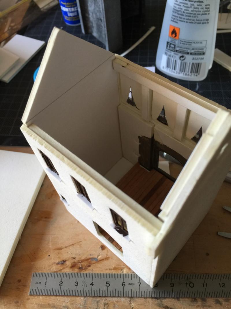

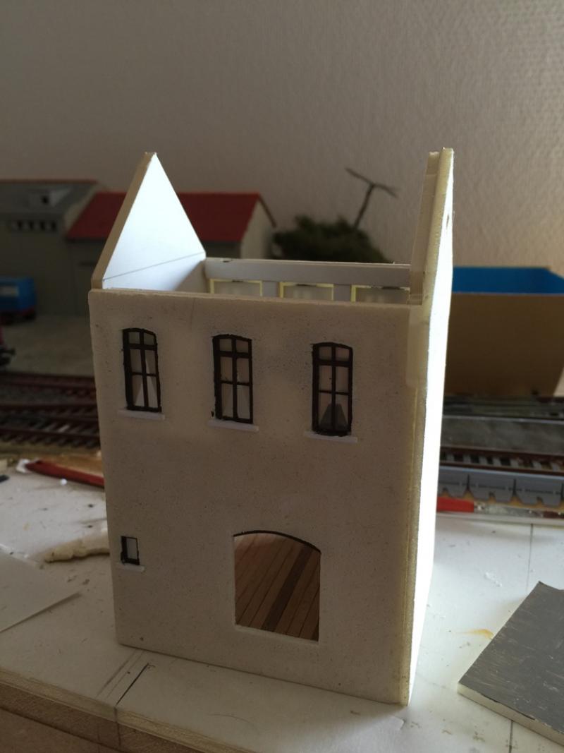

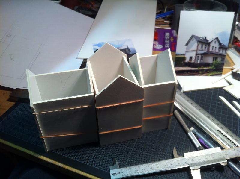

Alles in elkaar gezet het gaat er op lijken.
Hopelijk van het weekend tijd om het gebouw te schilderen en dan de eerste aanzet voor het dak.

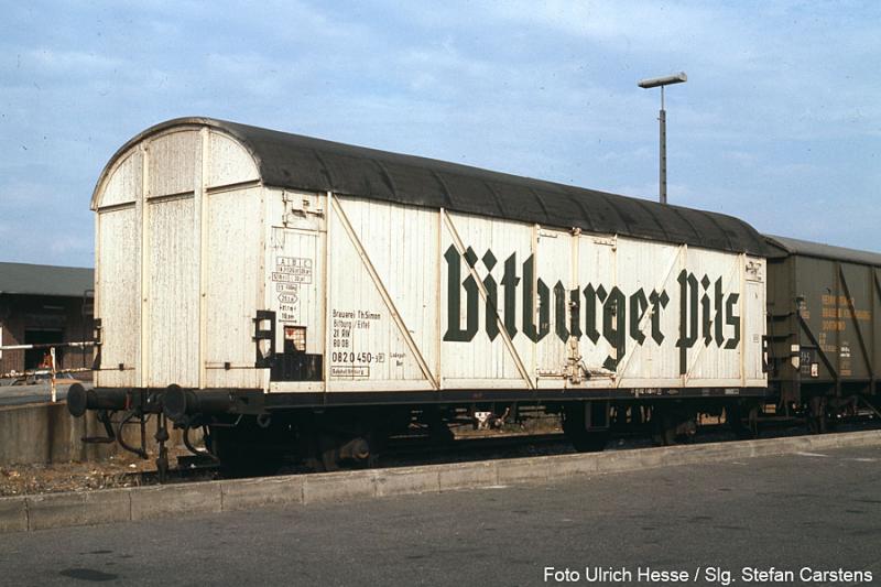

Met het optrekje gaat het langzamer dan verwacht maar ik heb de muren klaar ramen zitte er in en vandaag het aanbouwtje aan de perronzijde gemaakt. Ik ben net terug van vakantie in Frankrijk en heel even in de Eifel daarom reageer ik wat laat. Ik heb inderdaad het gave sporenplan van Pronsfeld op je draadje gezien. Ik hoop er volgende keer er naar toe te gaan. Op een van de Duitse site's kwam ik nog een foto tegen van een wagon die ook op onze banen moet komen.

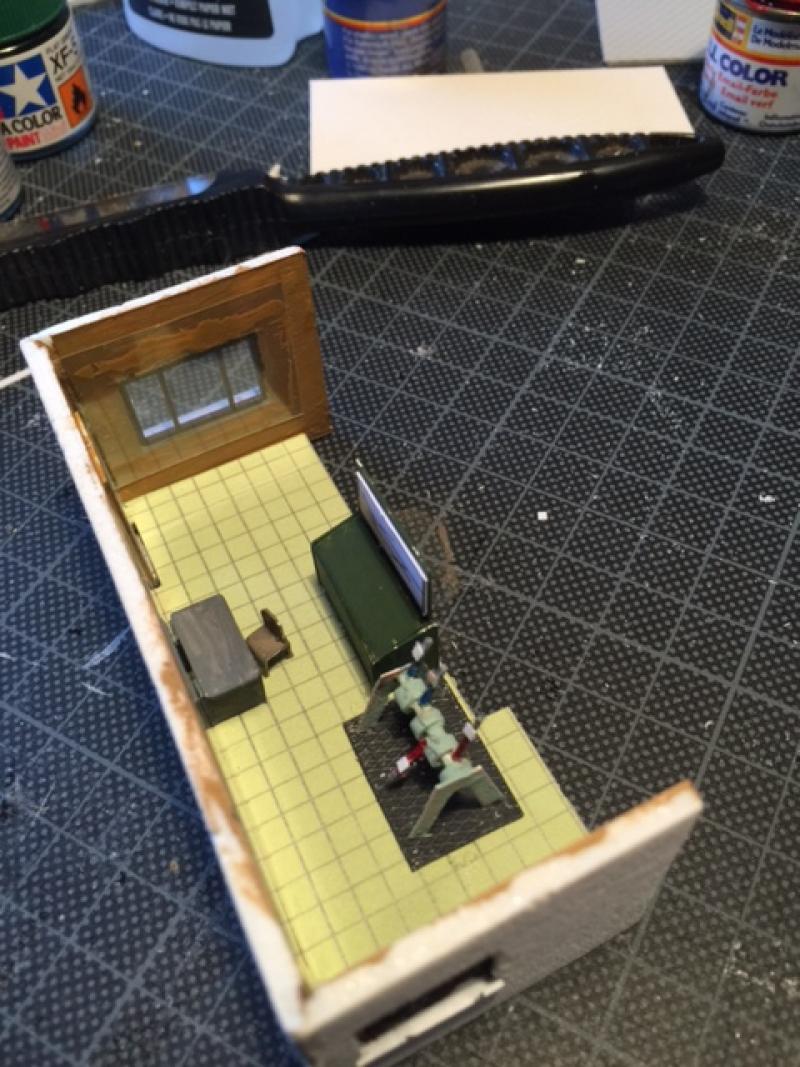

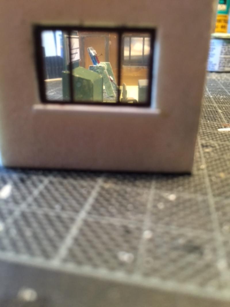

Gisteren en vandaag met het gebouwtje van de fahrdienstleiter bezig geweest. Door dat je goed door de ramen heen kan kijken is er wel iets van een binneninrichting nodig. Restantjes papier karton en foambord.
Groetjes Harry

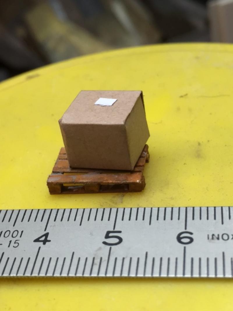

Even een snelle actie tussendoor. In de goederenafdeling van het station wat in aanbouw is wil ik een beladen pallet. de pallet heb ik gemaakt van papierstrookjes en de doos van bruin karton. morgen nog 2 spanijzers er omheen maken en plaatsen in de loods.
Gewoon van wat afvalmateriaal gemaakt met een leuk resultaat.
