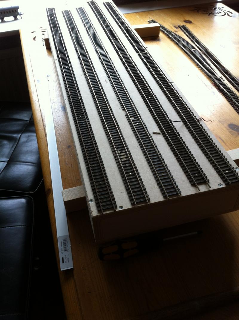

Hier weer een update.

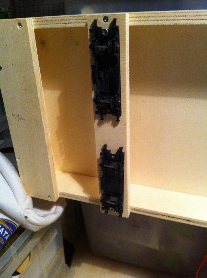

De verticale fiddelyard is het niet geworden. Ik was nog op tijd om te bedenken dat het spoor dan langs de muur zou gaan en dat was niet de bedoeling. Voor een vaste fiddelyard is ook geen plaats dus het wordt een fiddel trolly yard.
Als de sporen vol zijn verrijdt ik de fiddel yard en draai deze in zijn geheel om. Ben ik niet aan het rijden dan zet ik het opzij. Het blijft woekeren met de ruimte maar het komt goed. Om de sporen makkelijk heen en weer te schuiven heb ik een paar oude Fleischmann blikken wagons gesloopt en de onderstellen er onder geschroeft. De sporen verschuiven zich nu uiterst soepel.
Vanavond wat draden aan de sporen gesoldeerd en van de week de poten zagen.

Geweldig idee, om die hele trolley te draaien als hij vol is! Eenvoudige, doch doeltreffende oplossing.
Die wagons onder de fiddle yard, zijn die stevig genoeg qua ashouders? Je leunt al snel per ongeluk te zwaar op de fiddle yard. Je hebt het over "blikken wagons" en dan zal het wel goed gaan, neem ik aan?
Reinout

HAR 67
Berichten: 778
Re: Pronsfeld
Reactie #78 Gepost op:
15 November 2015, 20:35:37 »

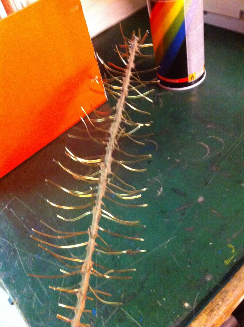

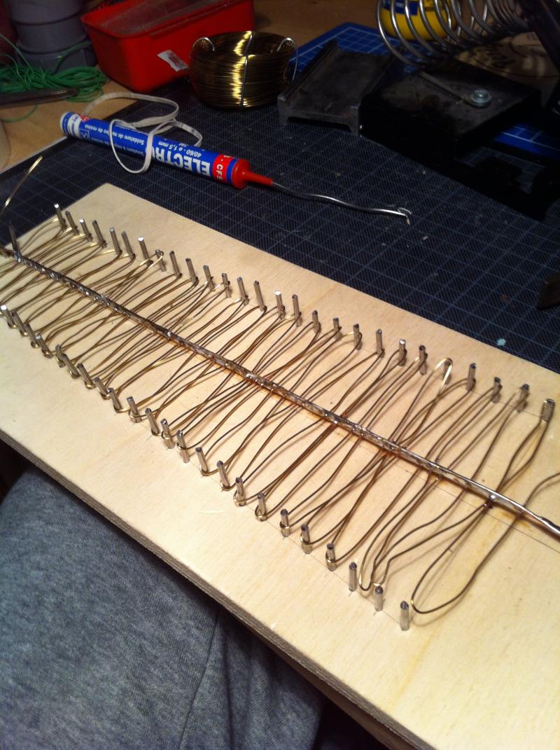

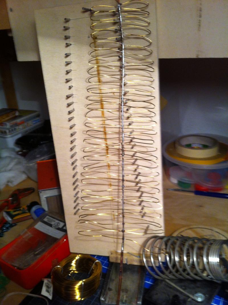

Afgelopen week kwam ik op stumi forum een beschrijving tegen om naald bomen te bowen met alleen vezels en turf. Alleen gebruikt de auteur van dit stuk als stam een sate prikker. In Miba nr 60 April 2004 staat ook een stuk beschreven en hier wordt de stam van 2 koperdraden gemaakt waar de takken tussen worden gesoldeerd.

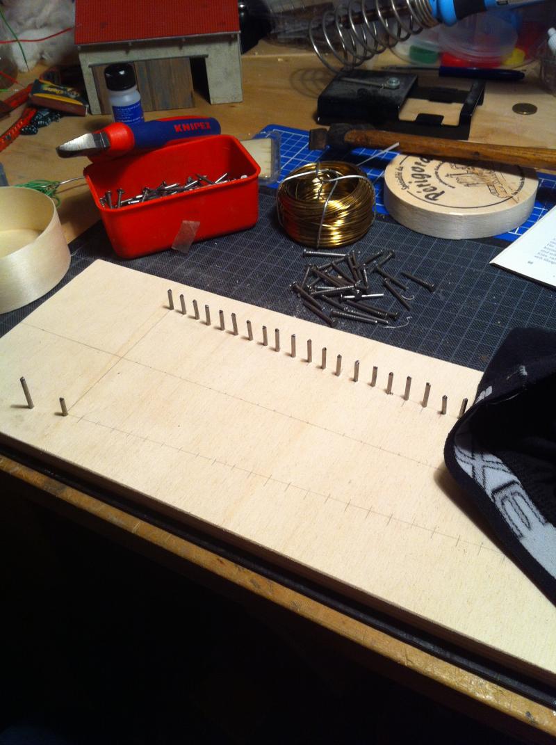

Afgelopen vrijdag op jacht geweest naar koper draad en deze gevonden bij de Formido. Gisteravond het frame hiervoor gemaakt oftewel een fakirbed. Eerst een koperdraad in het fakirbed leggen en dan de draad zig zag heen en weer spannen.
Nu de volgende draad er op leggen en de gehele "stam" dicht solderen. Als het soldeer is afgekoelt het frame van de boom verwijderen en de takken openknippen.
Hierna de stam met lijm bestrijken en van strooisel zand of wat dan ook voorzien.

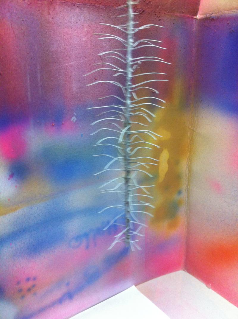

De volgend stap is de stam van kleur voorzien niet bruin volgens de bomen specialist Jos (Grove den).
Ik heb de stam nu grijs gespoten in de airbrush cabine van mijn vrouw en deze hangt nu te drogen.
Update van dit projekt gaat nog volgen.
Groetjes Harry.
HAR 67
Berichten: 778
Re: Pronsfeld
Reactie #79 Gepost op:
15 November 2015, 20:36:52 »
Reinout volop op de fiddeyard geleund en het is zeer stabiel.
Groet Harry.

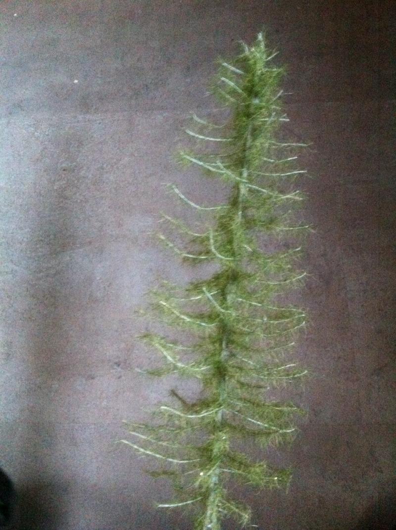

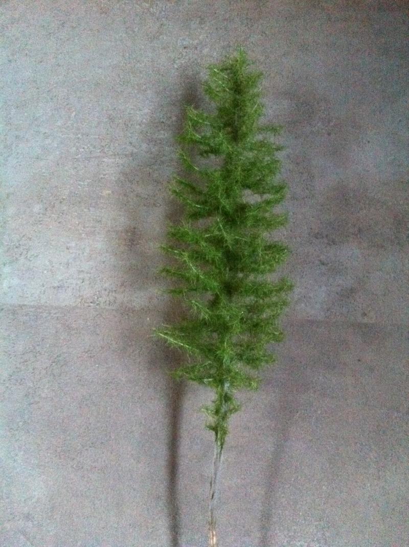

De boom is grijs gespoten nog wat in model brengen en dan met de supergrasser een beetje van vezels voorzien. Op de foto hangt de boom op zijn kop.

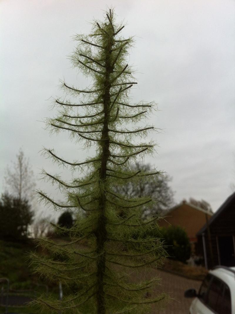

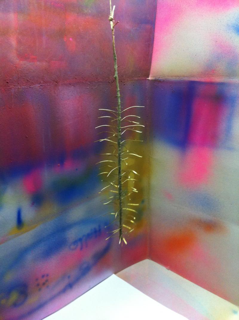

Met de superbegrasser voorzien van 6,5 mm vezels en daarna mbv de luchtspuit de vezels omlaag gespoten.
Hierna van onderaf voorzien van 2 mm vezels (iets teveel naar mijn mening)
Het begint zowaar op een reus van een den te lijken. Nu laat ik het weer even drogen en straks met fine turf er over heen. Op zich is het totaal geen slechte techniek alleen nog behoorlijk oefenen.
Wat materiaal kosten betreft valt het reuze mee.
Gestript 1,5 mm zwart installatiedraad
Koperdraad voor de takken
Soldeer
Spuitlijm
Superbegrasser
Vezels 2 en 6 mm
Groetjes Harry
Laatst bewerkt op: 16 November 2015, 19:39:43 door rotaspeed

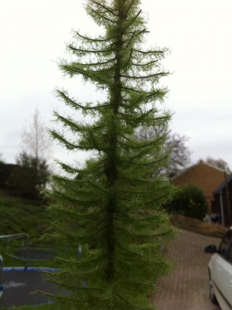

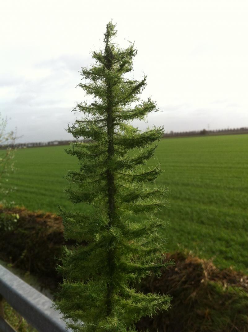

En de boom bestrooit met fine turf van WS.
Niet onaardig alleen de top klopt niet. Volgende keer een stukje draad anders mee solderen. Kosten zijn eigenlijk nihil van deze boom. Met het fakirbed kan je elke willekeurige lengte maken.
Leuk projekt voor tussendoor.
Groetjes Harry

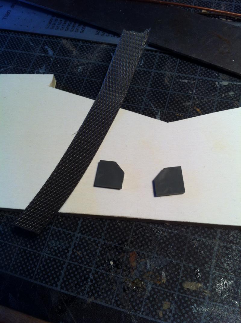

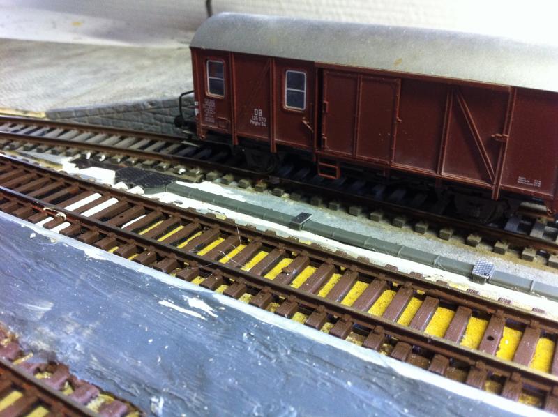

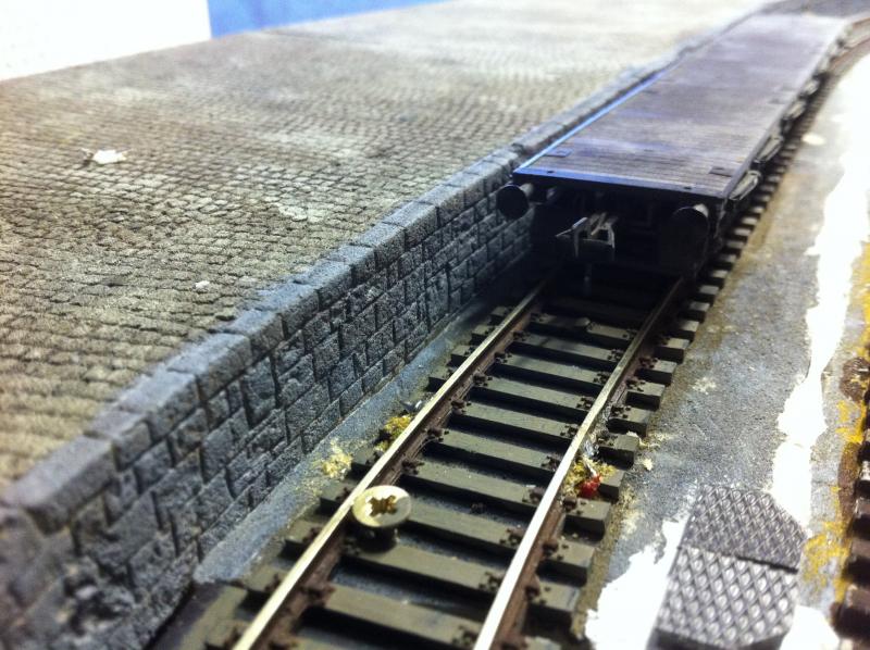

Het is lekker weer om te prutsen. Vanuit het station worden de wissels en inrijsein bediend. Van Auhagen een setje kabelkanalen gekocht om dit aan te leggen. Deze kanalen is nog een hele studie. De kasten van de umlenkrollen zijn van boven glad afgewerkt wat ik eigenlijk niet wil. In alle documutatie die ik heb is dit afgedekt met een wybertjesplaat.
Van een stukje trekband van een verpakking dit er opgeplakt zodat dit er meer op lijkt. Nu nog de kanalen verder aanleggen en met een vies kleurtje grijs op kleur brengen.

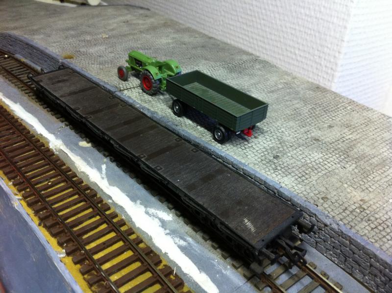

Nog 2 foto's van de losweg. Moet nog wel wat nabehandeld worden met oa pigmenten en verder lekker aankleden. Het onkruidveld een stuk verder op heeft hele mooie boomstammen opgeleverd.
Groetjes Harry.

Zo weer verder met de kabel kanalen. Ik heb besloten om tusen het spoor van de losweg en omrijspoor de kabels in een overdekt kanaal te doen. Normaal zou volgens mij dit met losse trekdraden gebeuren. Volgens mij moet ik alleen de draden beschermen als men goederen op de losweg zou laden en het zou over de wagon heen schieten dan lijkt mij afgesloten kabelkanalen veiliger.
Veiligheid boven alles en zeker bij onze oosterburen.

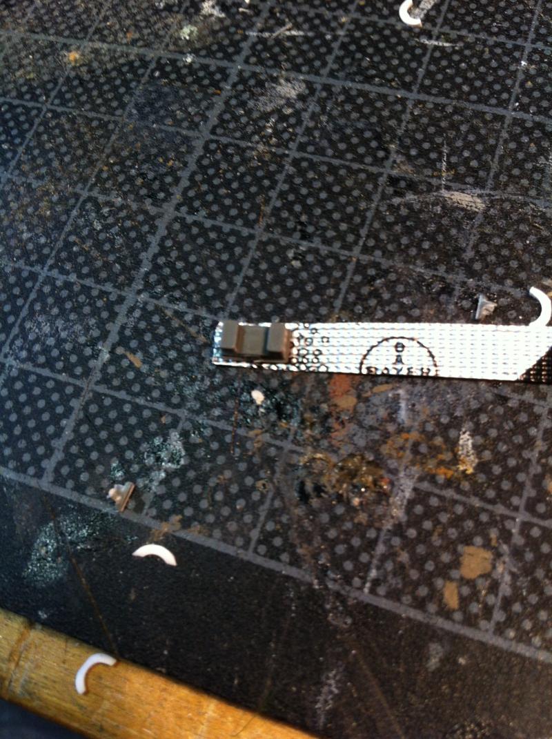

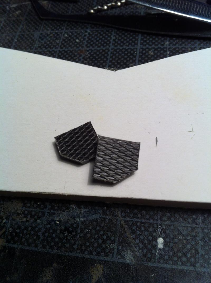

Ik heb gisteren ruitplaat gemaakt van trekbanden vandaag moest het nog fijner dus ik heb een tip gebruikt wat ik hier ergens op het forum heb gelezen. Zoek oude of verbruikte tabletten op deze zitten in een mooie doordrukstrip met het juiste motief.
hier kan je hele mooie ruitplaten van maken.
