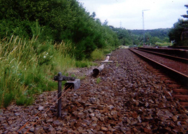

Mooi werk. Inspirerend, want ik moet er ook nog mee aan de slag
Ik heb v/d zomer al wat Auhagen wissellantaarns en kabelhouders gekocht.

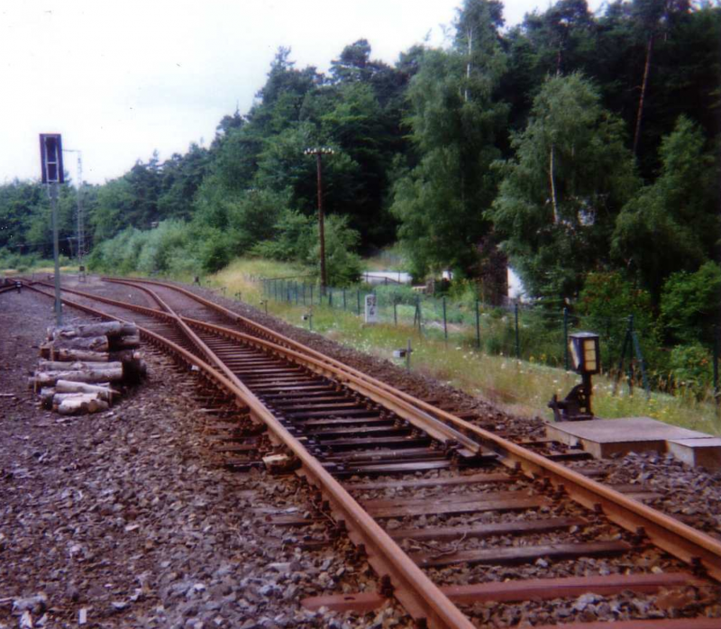

De medicijnstrips zien er netjes uit. Het geeft de goede indruk. Hoewel het er niet fout is als het vrijwel glad is. Oude foto uit 1991, Uersfeld:
(Dat stapeltje hout tegen het
Bü-überwachungssignal
doet me elke keer weer glimlachen, dat ga ik in ieder geval nabootsen.)
En de beunhazen editie van de nette kabelgoten:
"Het is een suffig zijlijntje, dus waarom doen we moeilijk. Gewoon een buis leggen."
Dan denk ik automatisch "hé, dan kan ik op veel plekken met een geschilderde coktailprikker wegkomen", gniffel.

Hebben ze destijds het makkelijk gemaakt voor ons,
modelbouwers
En dat stapeltje brandhout...

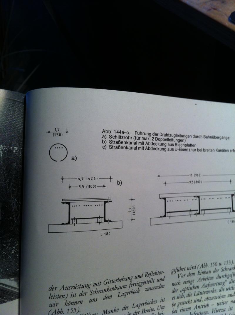

Geloof het of niet maar de rioolpijp is een origineel onderdeel van de duitse trekdraden. Zie tekening (Miba) foto links boven
Groet Harry.

Dat is wel iets dat ik in de gaten moet houden: in die scan staat "für maximal zwei Doppelleitungen". En mijn buizen daar moet zowel een inrijsein en een inrijwissel doorheen. Een inrijsein zelf heeft al twee draadparen, dus die pikt al een complete buis in. Leuk dat soort details!
Reinout

Daarom zijn er ook verschillende "buizen", Form I, Form II, Form III enzovoorts. Datzelfde geldt voor de zgn "Umlenk- und Druckrollenkästen".

Ah, dus het past wèl in één buis? Gokje: dit staat in dat miba blad "mechanische Stellwerke" deel 1 of 2?

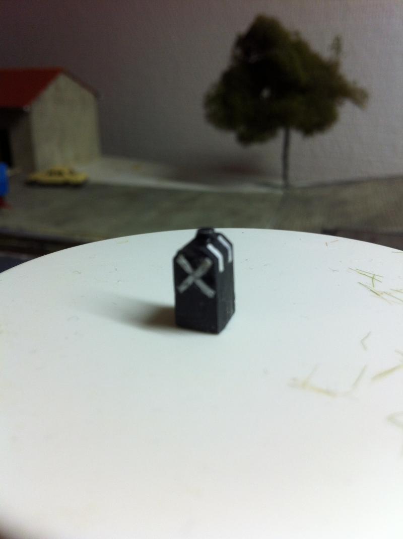

Wat ook zo leuk is om een lantaarnkast voor een DKW te maken. Volgens mij is dit in model alleen bij Weinert te verkrijgen maar zelf bouwen is zoveel leuker. Hierbij het resultaat van een uurtje rommelen. Gemaakt van een loden letter en slaters profielen.
Helaas is de foto niet al te scherp. De ene helft van de witte strepen nog zwart maken zodat de juiste rijweg staat aangegeven.

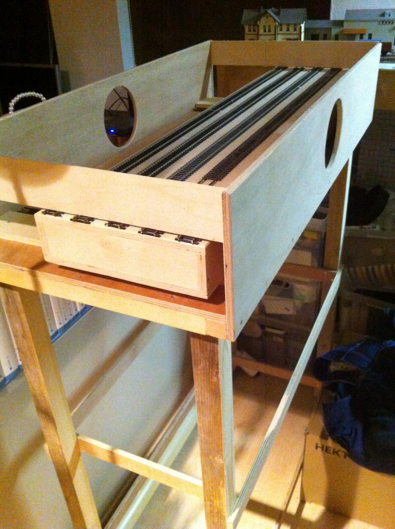

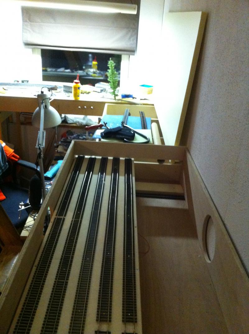

Eindelijk tijd gehad om mijn fiddel trolly yard verder in elkaar te schroeven. Op de 1e foto als deze opzij staat en op de 2e als deze aan de baan is gekoppeld. Aan het einde is de bak beveiligd met een uitneembaar schotje om er voor te zorgen dat het materiaal heel blijft en niet naar beneden valt.
Nu alleen nog rails leggen van station naar de fiddel trolly yard, en dan eindelijk eens een stukje rijden. Niet meer heen en weer rijden op het station maar en trein laten komen, rangeren en weer wegzetten. Heerlijk lijkt het mij.

Hele mooie oplossing, toepasbaar in elke kleine ruimte.
