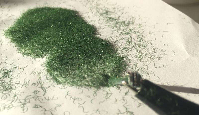

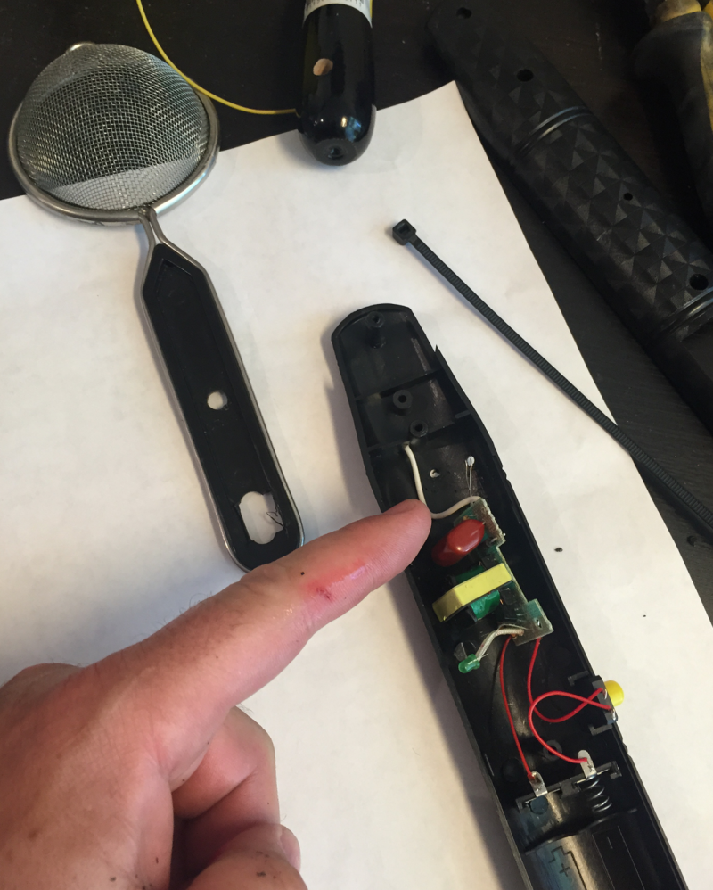

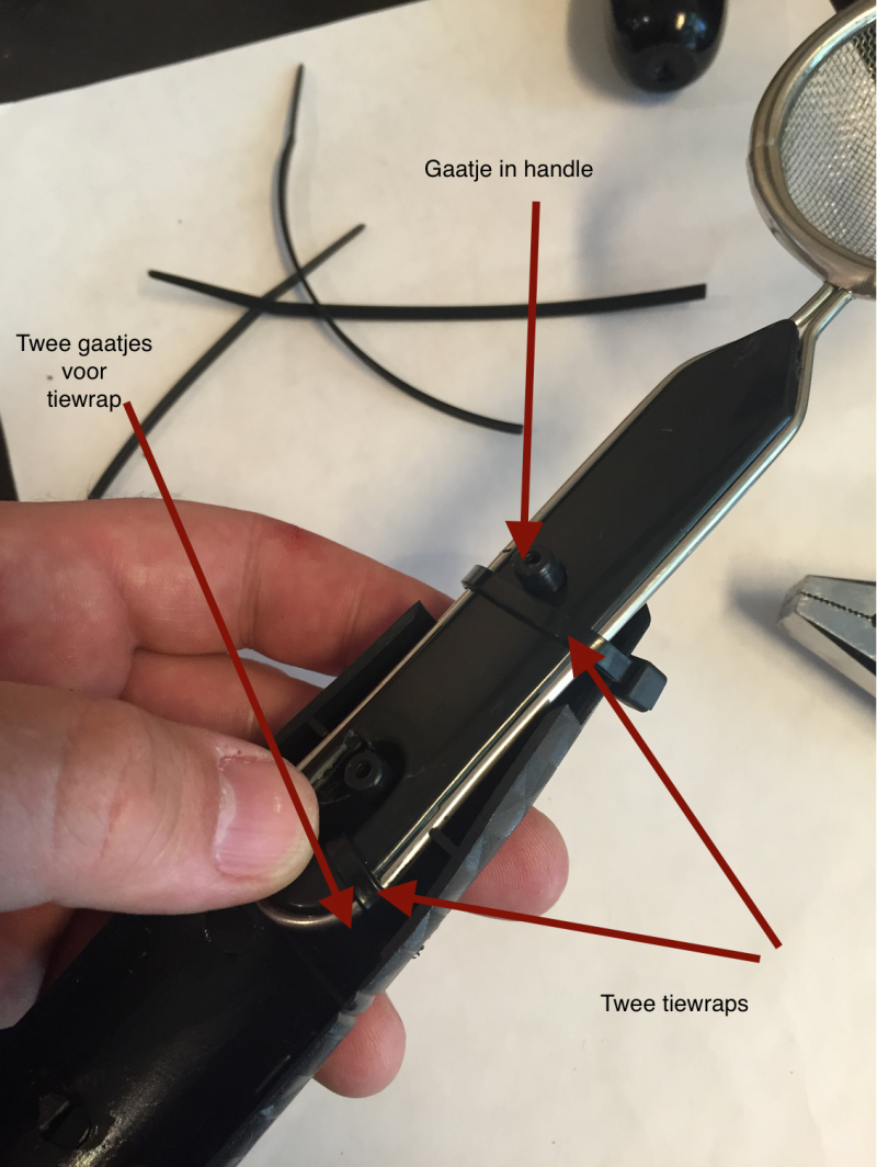

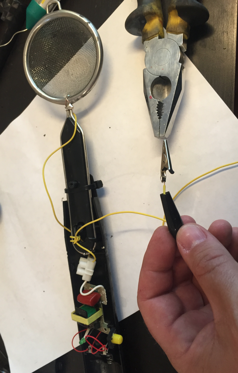

Ik heb weer wat geklust! Namelijk een "grasmatser". Dat wil zeggen een zelfbouw vliegenmepper+theezeef grasmaster-kloon.
Men opene de vliegenmepper die men al een half jaar geleden heeft gekocht en knippe de draadjes naar het vliegenmepper-deel door en hale dat weg:
Vervolgens kijke men met de theezeef en de vliegenmepper-stok in de hand hoe het in mekaar te vrutten is. In dit geval een gaatje in de theezeef-handle om om een hier-valt-een-schoef-in-plastic-pilaartje te vallen. En twee gaatjes in de vliegenmepper-stok om een tiewrap door te doen. En vervolgens pakke men nog een tiewrap en make het helemaal vast:
Vervolgens soldere men één van de draadjes aan de theezeef (bij mij ging dat het lekkerste bij het theezeefje zelf) en eentje aan een losse krokodilleklem om 'em later aan een spijker/schoef vast te kunnen klemmen:
Nog even in elkaar schoeven en klaar. Ik moet/wil er nog wat ductape omheen wikkelen om PATS
auw auw grrrrmmmbl
te voorkomen.

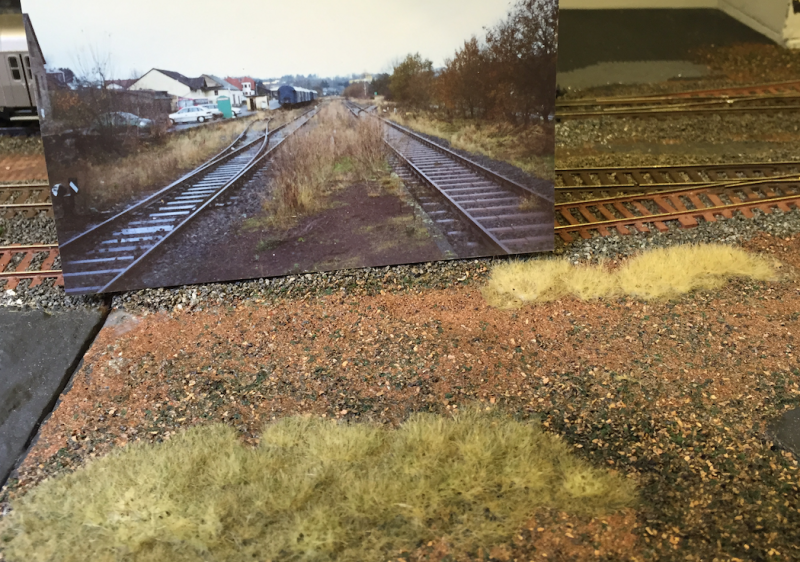

Vervolgens een test! Velletje A4 papier, piepschuim eronder, mix 2:1 houtlijm/voorstrijk (tip uit
een ander draadje
, maar ik heb het verder nog niet verdund) en dan de theezeef met wat gras erboven (kort spul, 2mm ofzo) en kloppen maar:
Valt niet tegen. Dit was wel toen ik er een tweede keer overheen was gegaan en bij die tweede keer de theezeef een cm erboven hield. Veel hoger heeft geen zin.
Mooi, dan gaan we het gelijk maar boven op zolder uittesten

Probleem
: ik vrees m'n roco multimaus trafo opgeblazen te hebben of zoiets. De multimaus gaf geen kik meer: geen licht in het beeldscherm. En niks geen ledje op het zwarte kastje (booster geloof ik). Multimaus deed het wel een verdieping lager met de andere trafo/booster combi. Beetje met onderdelen lopen husselen en het blijkt uiteindelijk de trafo te zijn.
Nu heb ik bij één van de begrassings-sessies het LED licht aangelaten en daarmee ook de trafo+maus. Maar ik ben tegen de rails aan gekomen. En de - denk ik- gevoeliger maus + decoders + booster doen het allemaal nog wel. Alleen de trafo doet niets meer.
Iemand een idee of dit te fixen is? Ik zie geen knopje/luikje voor een zekering. Het is zo'n dikke roco 50W voeding. Hoe voorzichtig moet je zijn met electrostatisch begrassen? Echt alles afsluiten en alle draden loskoppelen?
Enfin, het werkt nu wel weer, maar ik ben op het moment wel een trafo kwijt. Nog niet schokkend, want ik heb voor m'n experimenten beneden nog wel een lichte 35W voeding.
Enfin 2, ik ben wel tevreden met hoe het eruit zit. Dat electrostatisch begrassen biedt perspectieven! Eens kijken of ik tevreden blijf met m'n theezeefje of dat ik wil upgraden naar bijvoorbeeld een Greenkeeper. Verder dan 6mm hoef ik denk ik niet te gaan (het is h0), dus zou een 15kV model genoeg zijn. Ook zijn er zelfbouw-schakelingen (

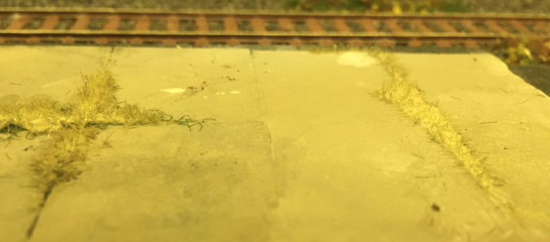

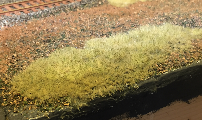

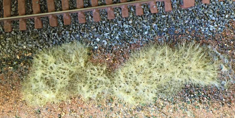

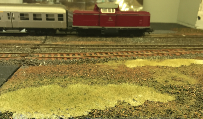

In Houten had ik vorige week wat extra gras gekocht. Het gelige/dorre dat ik al had (2mm) maar dan in 4.5mm variant. En van een vaalgroene soort 2 en 4.5mm. En nog een roodbruine 2mm ("goudbruin" volgens de verpakking).
's Avonds heb ik gelijk m'n gelige 2mm laagje van wat gemengde houtlijm/voorstrijk voorzien. Niet overal, om wat variatie te krijgen. En er vervolgens 4.5mm gelig (op de ene plek) en gemixt 4.5 gelig/vaalgroen op een andere plek.
Het vachtje valt me niet tegen (dit is de gemenge gelig/vaalgroen):
Maar... als je dichterbij kijkt blijkt het toch niet lekker te gaan met het 2:1 mengsel houtlijm/voorstrijk als je het onverdund aanbrengt:
Dit ziet er niet uit...
Wat me trouwens wel aanstaat is het kleureffect van deze mooie grasvezels (gelig/vaalgroen van model scene en roodbruin van mininatur, allebei bij lokdepot vandaan). Ik heb een foto op de baan gezet van station Ulmen in november 2000. Qua sfeer niet slecht:
Ik heb nog veel te leren/oefenen/testen op dit gebied. Lekker aanrommelen! Maar eerst de fietsen voor de vakantie in orde brengen en dan 3 weken lekker over oude spoorlijnen fietsen in de Ardennen, Luxemburg en Eifel

11 July 2015, 21:56:33 »
Is het bij het houtlijm/voorstrijk mengsel niet ook nodig om het te ontspannen met afwasmiddel? Dat per ongeluk vergeten te doen? Het lijkt namelijk erg op een effect dat ik eerder heb gezien bij niet goed ontspannen verdunde houtlijm
