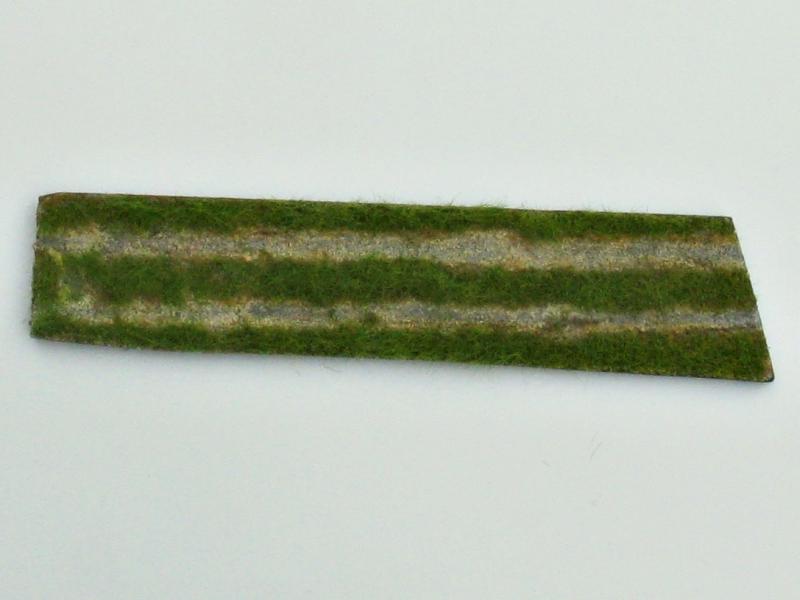

Maak een aantal proefplankjes waar je ook het ballasten, het begrassen en eventueel schilderen van de rails op kan uitproberen.
Zoals Ronald enkele voorbeelden geeft, op een afvalstukje hout of schuim kan je rustig dingen uitproberen:
Je zet er wat elementen achter en je hebt een idee van wat het wordt:
