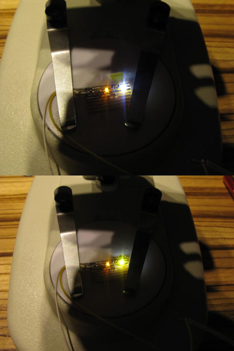

Ik heb even snel 2 leds op een experimenteerprintje geprakt, een standaard 'gele' led, die dus zoals alle gele led's, eigenlijk amber of oranje is, en een witte led. Naast de witte led lijkt de 'gele' led best aardig... totdat je de witte led voorziet van de kapton folie
Op de foto's zie je op de bovenste de oranje en witte naast elkaar, en daaronder de oranje en de witte met een stukje kapton... resultaat? Perfect! DAT is geel
