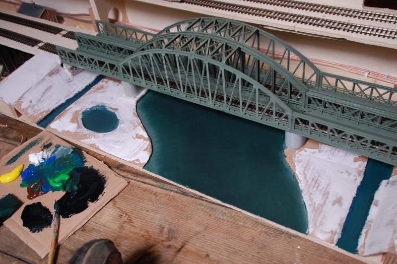

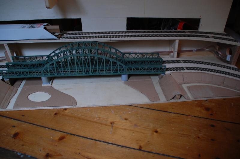

10 October 2012, 19:50:30 »

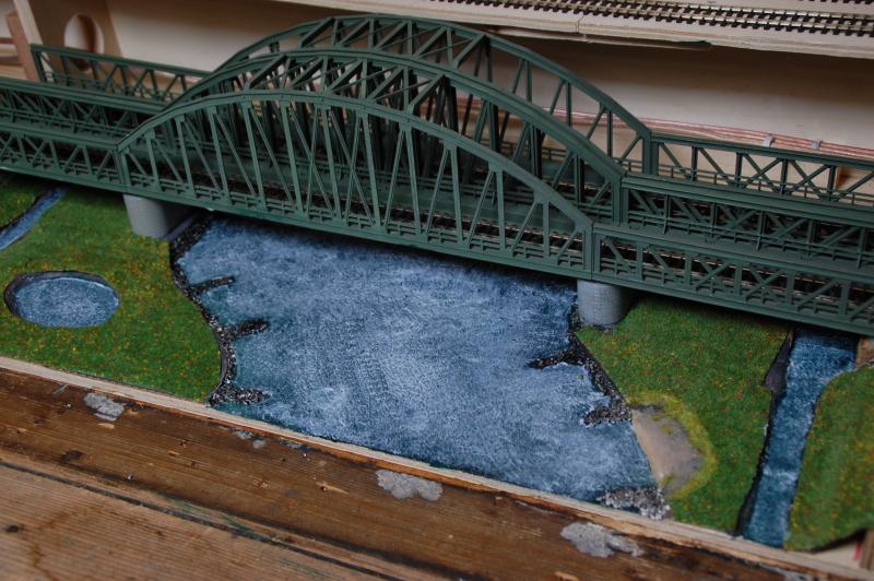

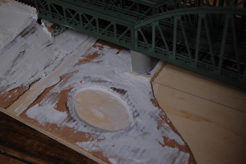

Zoals beloofd:
je moet onderaan beginnen...
die bodem!
Karton op de bodemplaat getackerd:
De dijk links draagt tevens een klein weggetje, is daarom wat breder.
In de uiterwaarden bevindt zich een kolkje.
Beetje gipsen:
Beetje klooien met verf:
En als dit allemaal droog is, ga ik gras zaaien en steentjes strooien.

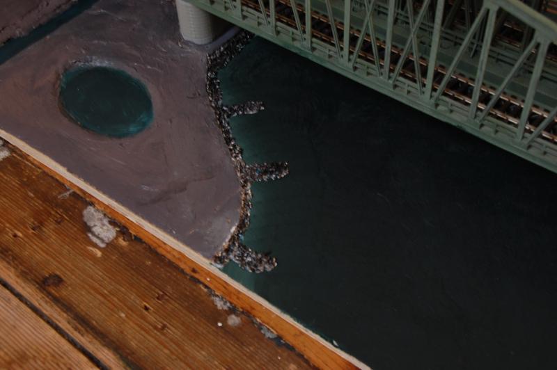

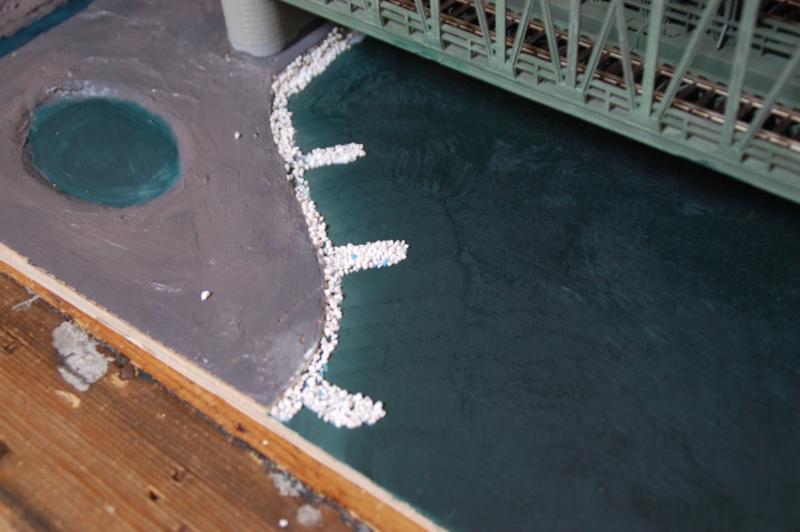

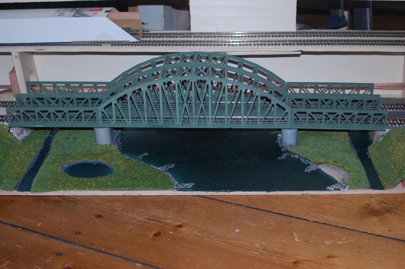

11 October 2012, 09:18:42 »
De oevers worden voorzien van basaltblokken en strekdammen.
Veuls te licht natuurlijk.
ff inwassen met verdunde zwarte drab:
Natuurlijk ken de echte doe-het-zelvert niet zonder teaser, maar die heb ik niet.
Dus gewoon ouderwets aan de gang met een grasmat, een schaar en een pot lijm. de randjes werk ik later wel af.
Nu met gloss medium het "water" laten glimmen.
Ja, ziet er niet uit zo.
Deze meuk moet transparant en glossy opdrogen.
Is wel te hopen, nu lijkt het wel, of er windkracht 13 staat.
Hendrik Jan
-Billy Connolly
Martin Welberg
FYA !!!
Berichten: 9409
OO. Organisatie OntraXS!
Re:Plankendam
Reactie #159 Gepost op:
11 October 2012, 09:58:05 »
Doet ie wel, gebruik altijd de dikke gel medium voor m'ne golfies...
Mvgr. Martin
Mooie grasjes enzo

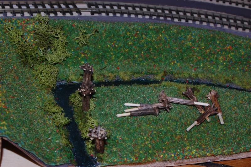

11 October 2012, 14:20:35 »
waarvan acte:
Ondertussen nog ff op jacht geweest naar knotwilgen.
wat dacht u van dit prachtige exempel:
Hendrik Jan
-Billy Connolly
Hendrik Jan
Berichten: 7192
Re:Plankendam
Reactie #161 Gepost op:
11 October 2012, 21:23:45 »
Niemand?
Dan kop ik 'm zelf in.
Fluitekruid, nu langs de slootkant. Kost niks.
Knip af:
Losse twijgjes terugsnoeien:
druk hem een stukkie satéprikker in de kont en prak hem op de baan:
Kosten: klodder lijm en 1 satéprikker, plus een ochtend gezonde buitenlucht.

Reactie #162 Gepost op:
11 October 2012, 21:25:24 »
Nice, net geknot
Mvgr. Martin
Mooie grasjes enzo
Scheerdam
Berichten: 216
Re:Plankendam
Reactie #163 Gepost op:
11 October 2012, 21:31:30 »
Leuk die knot wilgjes on a stick
Je hoeft er nog niks aan te schilderen ook want natuurlijker dan dit wordt het niet.
Mvg Patrick
Hendrik Jan
Berichten: 7192
Re:Plankendam
Reactie #164 Gepost op:
11 October 2012, 21:34:24 »
Vonnik ook.
Tenminste, totdat die krengen uitlopen natuurlijk, begin mei.
In de zomerkom je ze zo niet tegen, maar bij mij is het eind april,kan nog net.
