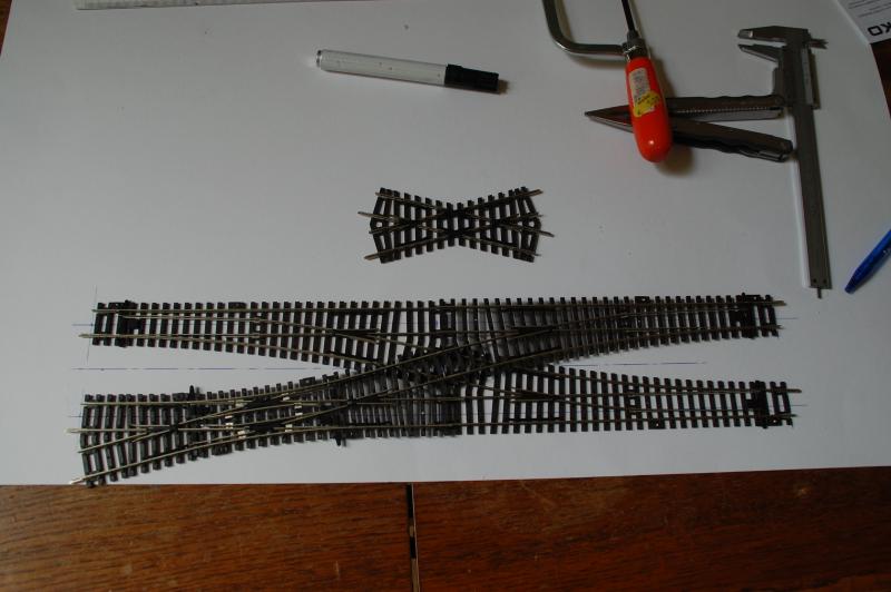

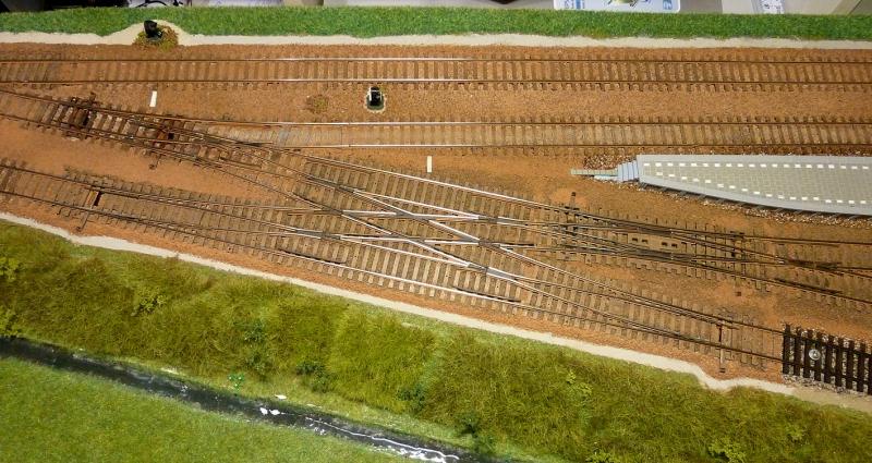

De westzijde van station Plankendam is vandaag aan de beurt.
En wel deze wisselstraat:

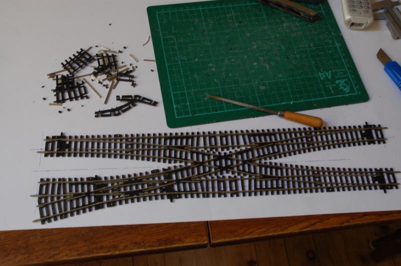

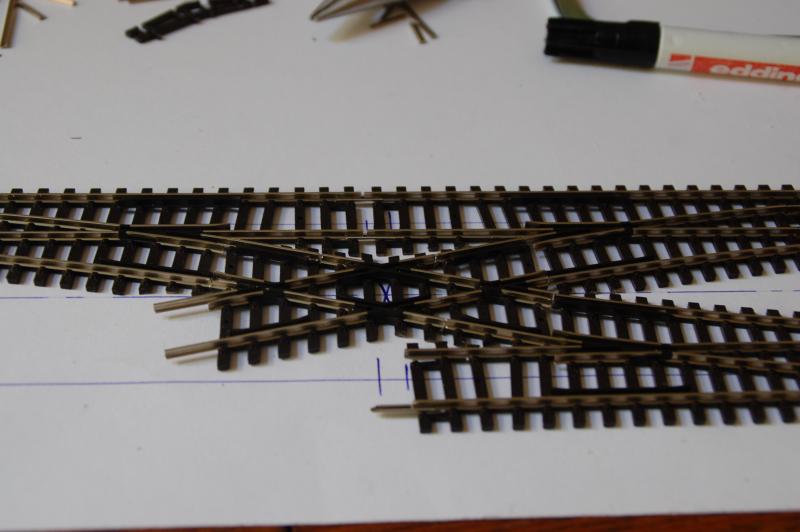

Piko heeft hiervoor geen passende oplossing bij de standaard spoorbreedte.
Maar ik heb een ijzerzaag, een vijl, een meetlat en een goed voorbeeld van dit forum.
Aan de slag dus.
Eerst kijken, en referentielijnen trekken:
Dan de boel passend maken, oftewel: de zaag erin.
Uiteindelijk pak ik de draad HIER weer op:
Alleen de Engelsman moet nog geknipt. Naar eigen inzicht heb ik alle wissels, plus de kruising al verminkt.
Alles op maat.
Nu raillassen op maat jenzen, om de kruising en wissels toch nog een beetje te verbinden.
En dan het zaakje maar eens op de baan leggen.
Dan krijg je dus dit:
Morgen maar eens een testrit organiseren.

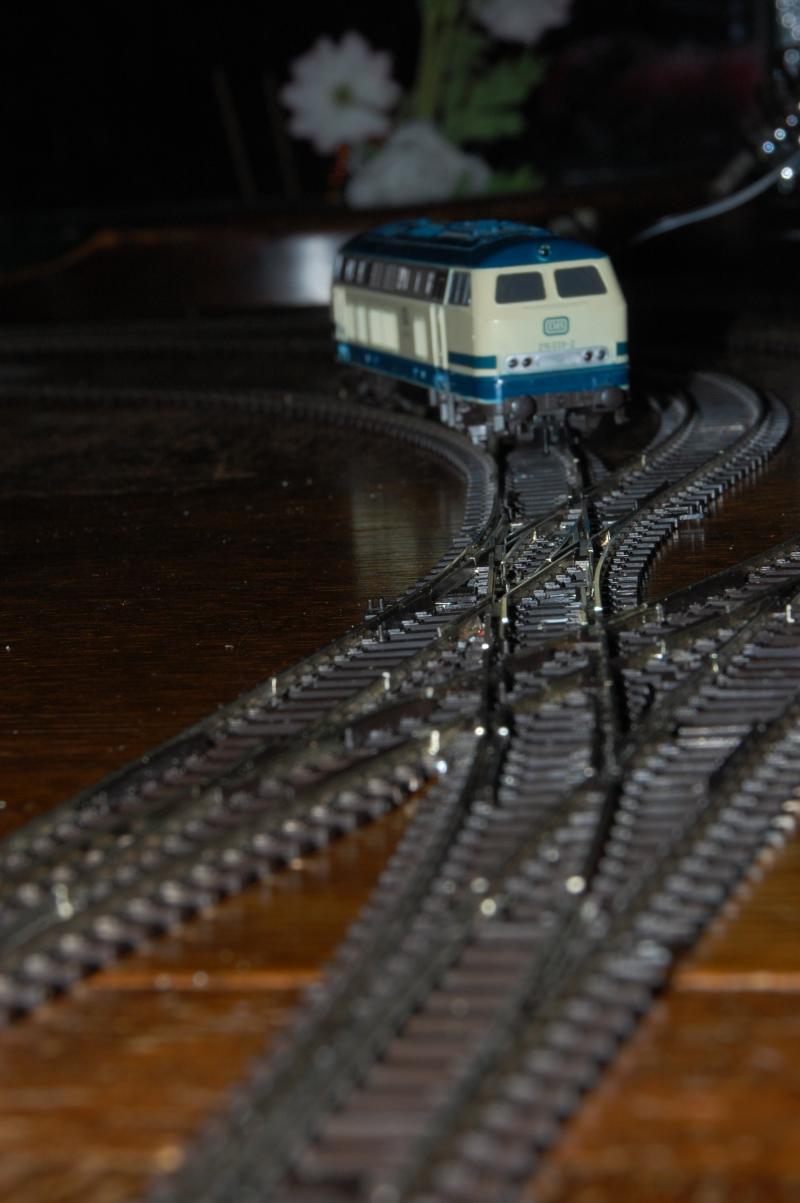

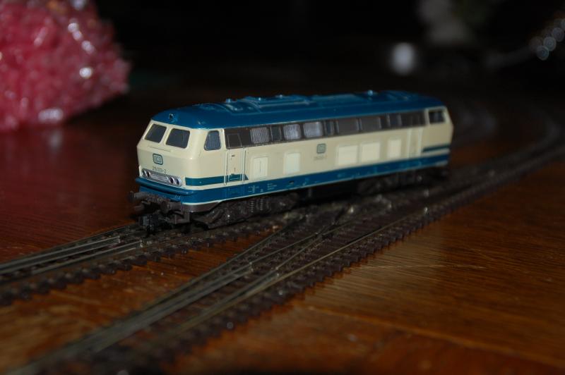

Gespot:
lok test kruiswissel:
En nog een keer:
Deze lok is al vaker gezien bij Plankendam. Vanmorgen was het dus weer raak, in alle vroegte en bij kunstlicht.
De wisselstraat aan de westzijde begint nu toch echt vormen aan te nemen.
Binnenkort zal hij wel definitief gemonteerd worden.

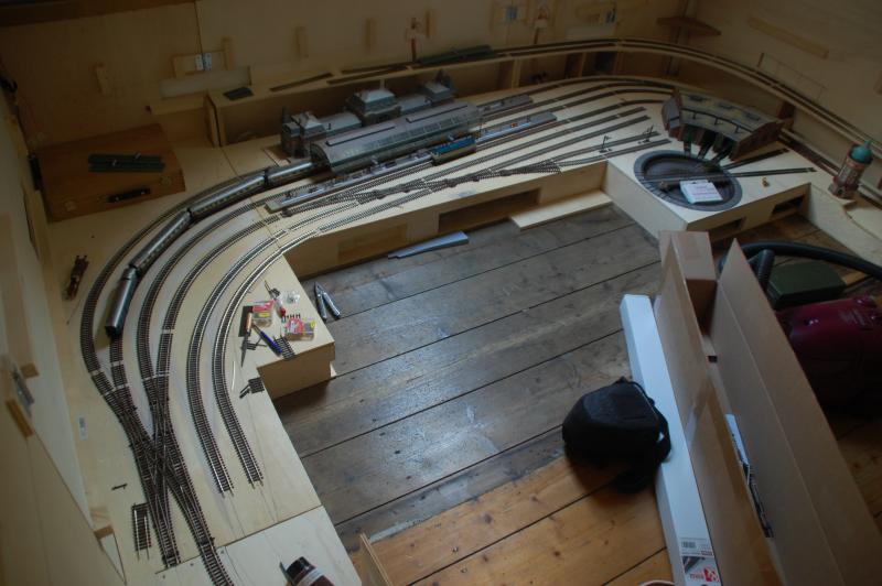

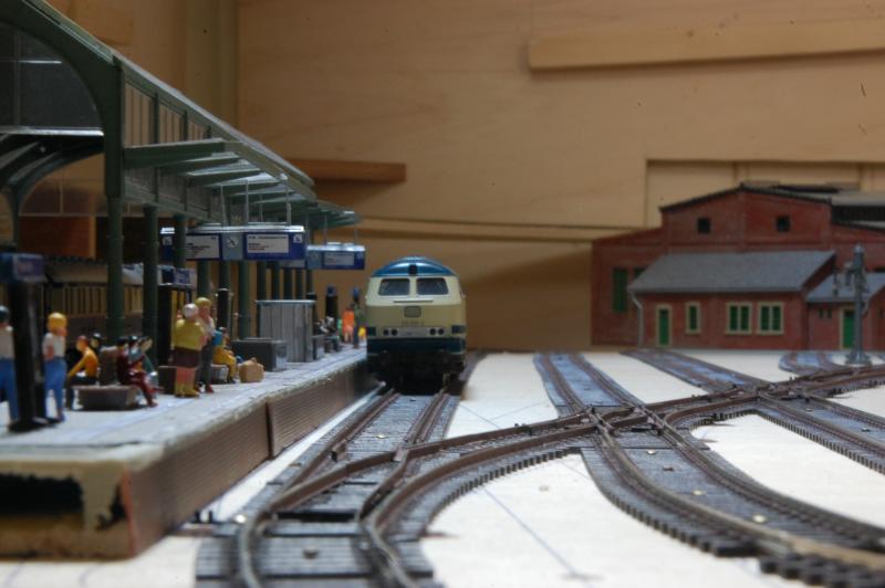

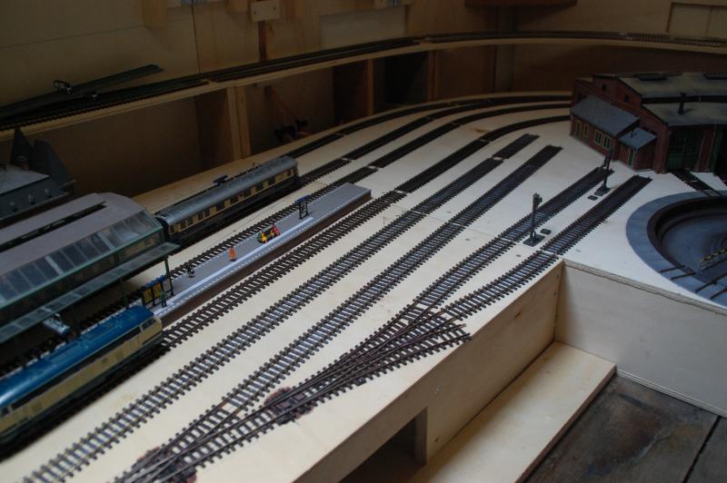

En nu gaat het ineens heeeeel hard
Kijk maar:
Het tractieterrein wordt ingericht. Alleen de draaischijf is nog niet aangesloten. Eerst moeten daar nog grondwerkzaamheden worden verricht, zoals je ziet.
Vanuit preiserperspectief:
Linksonder zie je, dat het perron nog verlengd moet worden. Rechts loopt het spoor via wat wissels richting verzorgingssporen, draaischijf en loods.
Op spoor 3 staat de testloc.
Vanuit Supermanperspectief:
Linksonder de 2ewisselstraat, Plankendam Oost. Treinen vanuit Duitsland komen langs deze weg binnen.
Linksboven wordt het losspoor voor de Autoslaaptrein.
Vandaag reden oude Rheingoldrijtuigen als testtrein. Je ziet ze nog op spoor 1.
Op spoor 3 de testloc. Naast deze loc een overzicht van het museumbedrijf. De 3-standige loods wordt later nog uitgebreid naar 5 sporen. Wanneer is onduidelijk, omdat de rijkssubsidies op cultureel erfgoed nogal tegenvielen. Wie weet wordt dat na 12 september anders. (De campagnes van de verschillende partijen zijn in Plankendam inmiddels ook van start gegaan.)
Helemaal rechts zie je nog net het kruiswissel van Pkd-West, tussen lokloods en watertoren.
De komende dagen de boel maar eens elektrisch aansluiten.

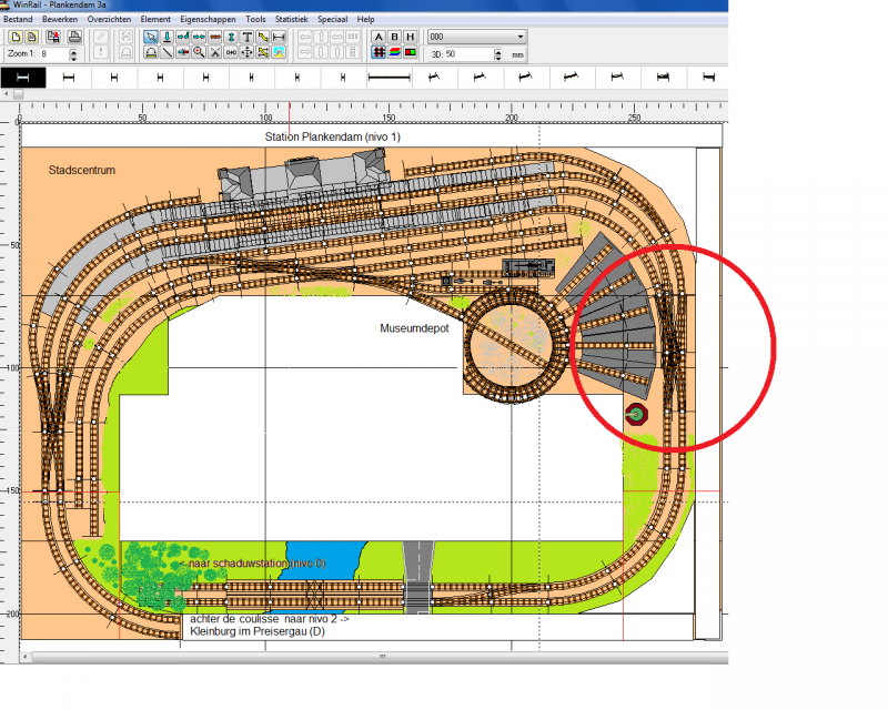

-Lok maakt kortsluiting op de puntstukken van sommige piko-wissels (?
-Nu en dan een ontsporing op een moduleovergang
-Af en toe kortsluiting op de draaischijf.
Dat laatste snap ik niet helemaal; de draaischijf is uitgerust met een LK200 van Lenz. Als ik de testlok heel traag op de schijf laat rijden, geeft dit soms kortsluiting. Geef ik wat meer gas, dan gaat het goed.

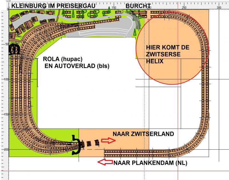

Nu de bouw van Plankendam lekker vordert, is het tijd om het volgende deel van mijn project voor te stellen:
Kleinburg im Preisergau.
Dit gedeelte komt precies boven Plankendam te liggen en ziet er als volgt uit:
Kleinburg ligt in het zuiden van Duitsland, op een heuvel. In het dal, een zijdal van de Rijn, bevindt zich een oud goederenemplacement, dat tegenwoordig gebruikt wordt voor het laden van autotreinen: de Rollende Landstraße en de BLS-autoverlad. Dit laatste slaat natuurlijk nergens op, maar ik kon het nergens anders kwijt. Het compromis is, dat de BLS-autoverlad zich in onze gedachten stiekum nog in Zwitserland bevindt.
Op de kaart zien we (linksonder) de spoorlijn vanuit Plankendam naar boven klimmen, om uiteindelijk zo'n 22,5cm boven Plankendam aan te komen bij Kleinburg. Volgen we de lijn verder, dan duikt ie linksonder in een tunnel.
Deze laatste tunnel is de overgang naar het Zwitserse deel van de baan, dat weer boven Kleinburg gebouwd zal worden.

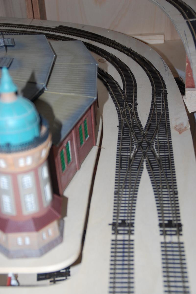

Reactie #134 Gepost op:
18 September 2012, 14:57:29 »
Dit is een kruiswisselstraat van Lima rails en een driewegwissel van Roco.
Helaas zijn de Lima rails niet meer verkrijgbaar.
mvg Henk
