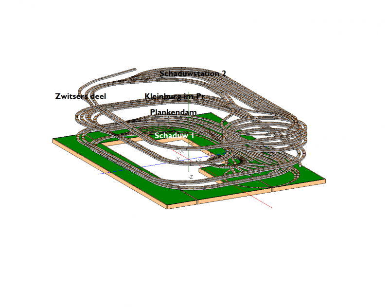

Schaduwstation 2 wordt vrijwel hetzelfde als het eerste. Alleen wordt het vanaf de andere kant bereden. En het bevindt zich niet onder de baan, maar er boven, op 654mm boven het onderste schaduwstation.
Ter herinnering:
Van onder naar boven:
-Schaduwstation1, ligt op de grond
-Station Plankendam (NL), op 12cm boven de grond.
-Kleinburg im Preisergau (D), op 35cm boven de grond
-schaduwstation 2, Bottenberg (CH),op 65,4cm boven de grond.
In een later stadium komt er boven schaduwstation 2 nog een tandradbaantje naar hoog alpien gebied. Zo is ook dit schaduwstation uiteindelijk onzichtbaar.
Totale breedte van de baan:285cm. De totale lengte van het schaduwstation dus ook 285cm, vrij opgehangen, zonder ondersteuning, aan aluminium profielen.
groeten
Hendrik Jan

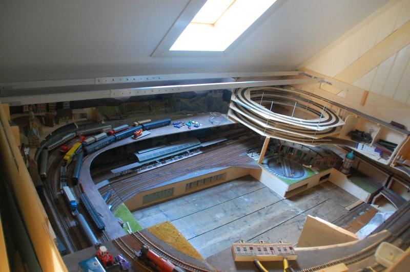

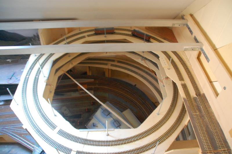

Inmiddels 2 draagbalken geplaatst voor het schaduwstation.
Aluminium kokers, 40x20mm.
Je ziet ze hier boven de baan hangen, een overspanning van 2,83m
Het schaduwstation komt vlak onder deze balken te hangen.
Ook de klimspiraal rechts komt er aan te hangen. Nu steunt ie nog op een los paaltje, iets rechts van het midden zichtbaar.

De vierkantbuis werd eenvoudig vastgebout.
Old School dus.
groeten

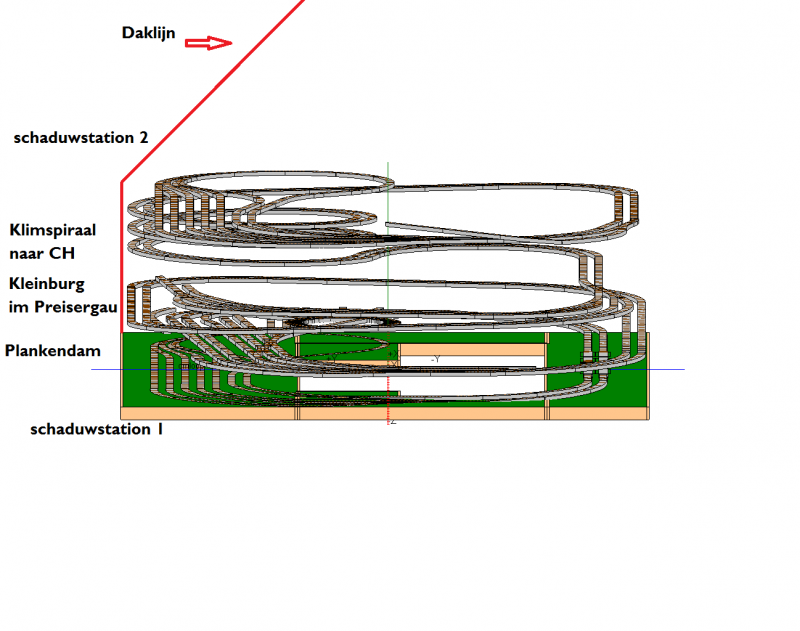

« Reactie #537 Gepost op: 01 August 2015, 20:24:59 »
Enne......rekening gehouden met de schuine dak i.v.m. je tekening?
Hendrik Jan
  • Berichten: 7191
Re: Plankendam
« Reactie #538 Gepost op: 02 August 2015, 16:49:46 »
Jazeker.
Hier een zijaanzicht van het hele spul:
Er blijft voldoende ruimte over.
Zoals je ziet ligt het schaduwstation iets verder van het dak af dan de rest. Hierdoor ontstaat net genoeg ruimte voor de treinen en de bovenliggende draagconstructie.

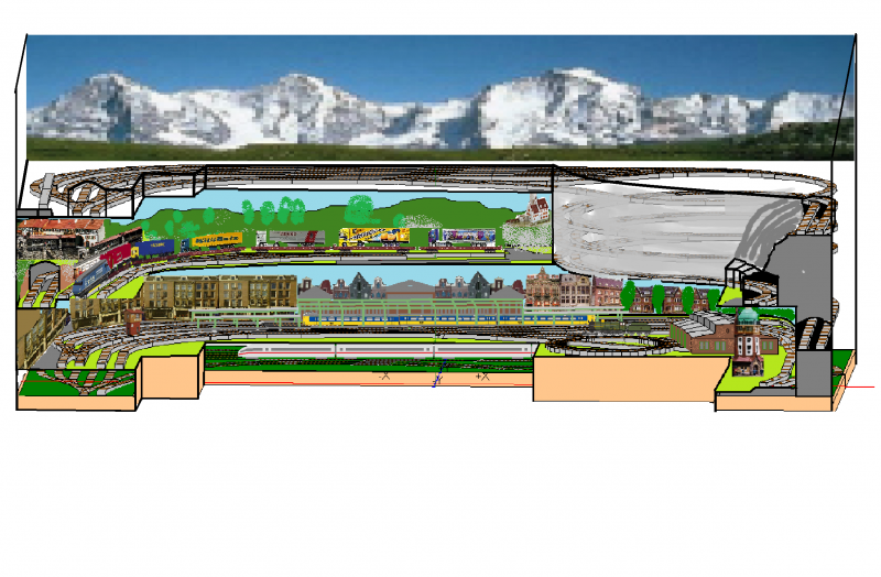

Hier vanuit een andere hoek (in werkelijkheid zou je nu door de muur kijken)
Morgen maar eens naar de houtboer voor wat plaatwerk.
groeten
