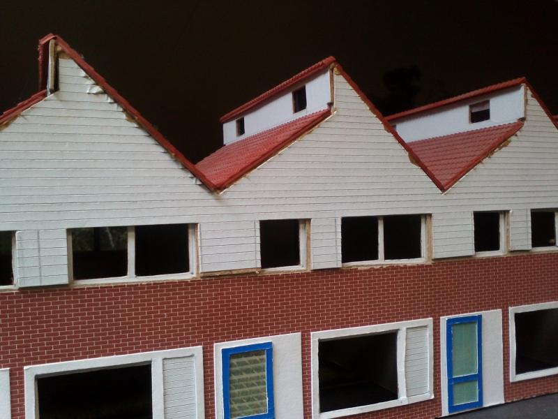

Was een leuke kitbash...
3x station Waldbrunn door elkaar gegooid.
Nieuw dak erop en hóp..

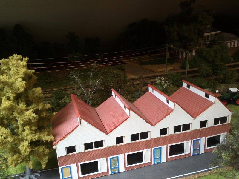

Kitbashing is geen modelbouwhogeschool. Het is meer middelbare school.
Zelfbouw vind ik meer hogeschoolwerk.
(En scratchbuilding van rollend materieel is dan universitair.)
Met een beetje handigheid en inzicht kan iedereen een kit bashen en zijn baan een uniek aanzicht geven.
dat zie je maar aan de populariteit van sommige draadjes hier, zoals dat rijtje kibri-huizen.
http://forum.beneluxspoor.net/index.php/topic,45760.msg742479.html#msg742479
Blijkbaar verlangen veel mensen naar zo'n sfeertje.
Ben wel benieuwd of er ook nog bloemkoolwijken op schaal worden gebouwd. Je weet wel, jaren '70 en '80, woonerven, je verdwaalt altijd, Tomtom wordt gek, ambulancepersoneel ook. Misschien moet ik daar dan maar iets mee. Tenslotte woon ik niet in zo'n wijk, maar in de binnenstad. En buurmans gras is altijd groener
Geen idee of er ook bouwdoosjes bestaan met doorzonwoningen. Ik ben ze nog niet tegengekomen.

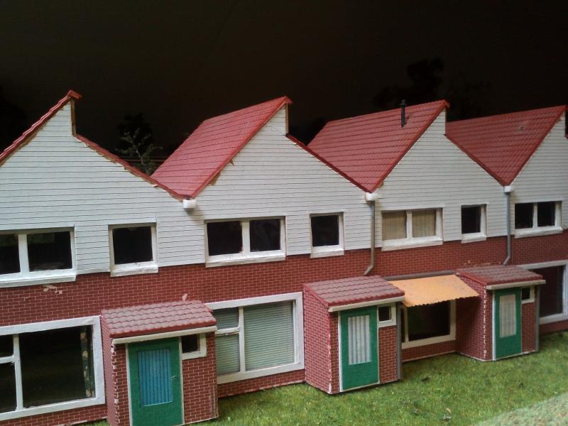

Faller had vroeger ook van de rijtjes huizen. Ze zaten dacht ik met 4 stuks in één doos. Ik heb er nog een stuk of 16 van op zolder. Ook pola had van die in aanbouw zijnde huisjes. Door hier en daar wat in de wanden te snijden kon je diverse stadia van de 'bouw' namaken. Met deze huisjes kun je een aardige nieuwbouwwijk uit de grond stampen

Klopt helemaal Hendrik Jan. Doorzonwoningen moet je tot nu toe zelf (na)bouwen. Nu nog even inrichten.
Zie hier
Klein Bruntendijk
En hier
Groot Bruntendijk

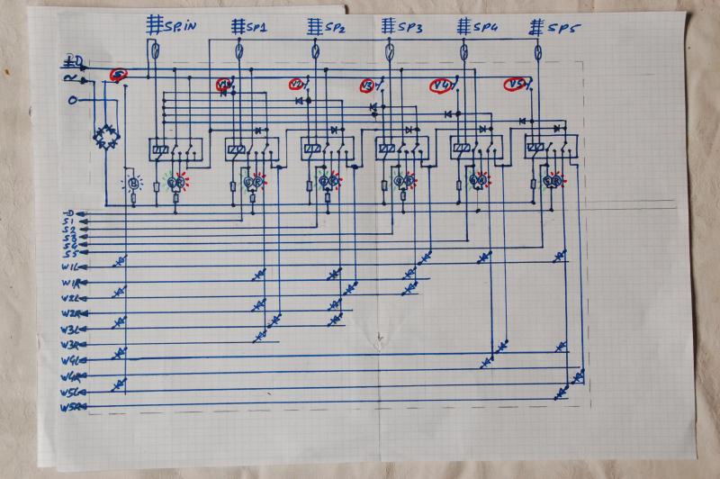

Ontwerpje voor de besturing van het schaduwstation:
tataratataaah:
1 schakelaar, 5 drukknoppen, 6 relais. Hiermee moet het kunnen.

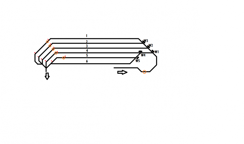

-Bij binnenkomst zet een eerste reedcontact de bediening op scherp (rechtsonder, in de keerlus, de oranje circel)
-De besturing kiest automatisch een leeg spoor, via de diodematrix (onderste helft van het schema)
-trein rijdt het lege spoor op, tot aan het reedcontact (oranje circel)
-Besturing schakelt nu het bezette spoor "af", en de stroom op de stopsectie gaat uit.
-Staan sporen 1 t/m 5 vol, dan rijdt de volgende trein via spoor 6 meteen weer terug de baan op.
-Bij bediening van de knop V(rijgave) 1 t/m 5 schakelt het relais de spanning weer op de stopsectie, en de wissels weerrichting het gekozen spoor. Achterste deel van de trein krijgt ook weer stroom(ivm geduwde treinen)
Gisteravond de boel al uitvoerig bekeken, maar ik kon nog geen fouten ontdekken.
Nou heb ik geen verstand van elektronica, dus als iemand een fout in dit schema kan ontdekken, hoor ik het graag.
Zal dezelfde vraag ook ff bij de elektronische vraagbaak neerleggen.

Zojuist een nieuwe toepassing ontdekt voor relaitjes van 1,5 volt:
JE KUNT ZE OOK ALS ROOKGENERATOR GEBRUIKEN.
Fantastisch!
of is die rook nu op mijn hersens ingeslagen
Met andere woorden: mijn opzetje schaduwstation kan in de prullenbak.
Na afkoeling.
Nu ik erover nadenk; misschien moet ik dat brandalarm ook ff resetten. Best een kabaal eigenlijk.

16volt op een 1,5 volt relais.. niet zo handig..
Werkt t niet met wat zwaardere relais? Of een goede weerstand ertussen?
Het schema is toch goed?

Als het gaat roken moet er meestal een hogere weerstand tussen dacht ik...?

volgens berekening was de weerstand zwaar genoeg.
Maar misschien heeft het demissionaire kabinet de wet van Ohm buiten werking gesteld?
Of misschien heb ik net iets te lang spanning over het relais gezet. Heeft namelijk geen eindafschakeling.
Die prullebakoptie hou ik dus gewoon open.
Ondertussen maar eens verder prakkizeren over een oplossing die nog simpeler is. met relais die van zichzelf al 16 volt aankunnen, misschien de Viessmann 5552 ofzo.
