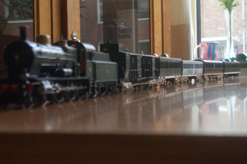

Inmiddels staan de rijtuigen op hun wielen en ziet het er met de loc zo uit:
De HSM C10c is ook in het echt wat lager dan de andere rijtuigen (zie bv. RH 83/10 p. 2), maar niet helemaal zo veel als hier. Er komt dan ook nog een laagje op het dak.
Met de toekomstige zelfgebouwde 2100, bijna helemaal HSM
De bijna voltooide Staatsspoor-C10c

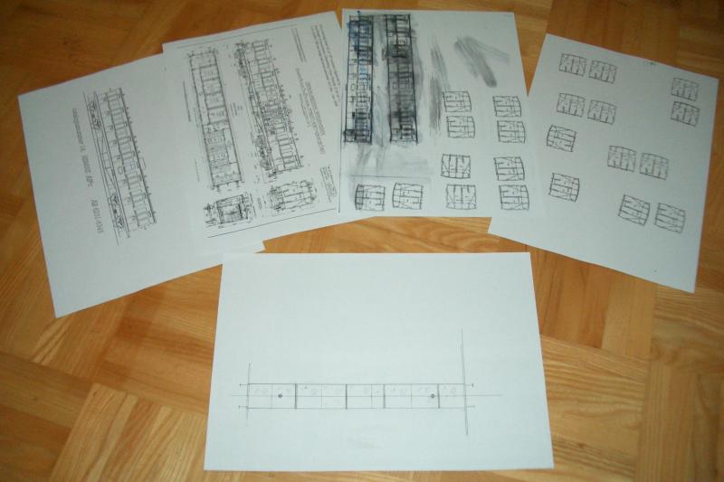

Nu wat meer over de bouw van de volgende rijtuigen. Eerst de AB8c's uit karton. De foto's spreken nogal voor zich. Maatschets copiëren op 300 grs. karton, inspuiten met blanke lak tegen de bepoteling tijdens het werk, netjes snijden en braaf doorknutselen.
De deuren worden uitgesneden en weer teruggezet, anders gaan ze niet op deuren lijken. Boven de deur zit een regengootje van koperdraad 0,4 mm.

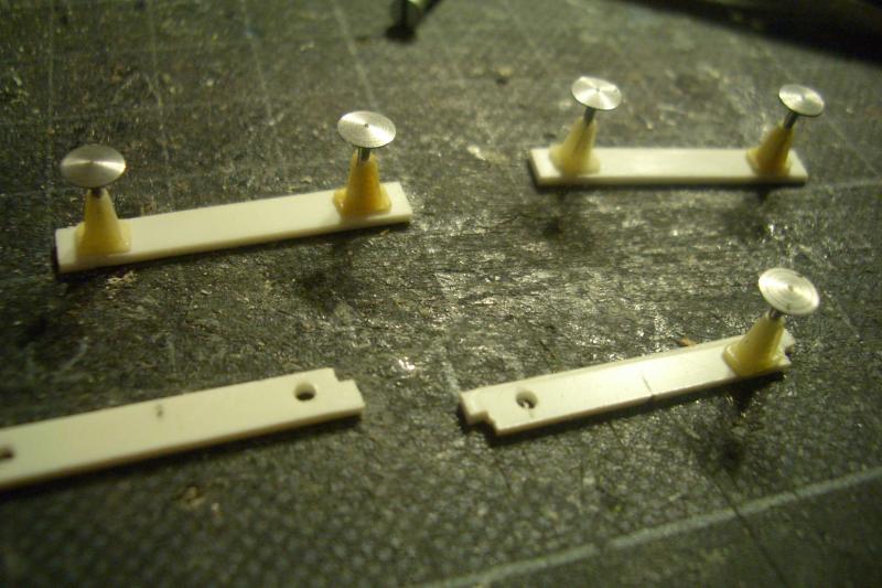

Verder met onderstel en draaistellen. Onderstel uit 3mm triplex (een houten rijtuig, immers). Uit de foto's blijken detailverschillen binnen de reeks. Eén exemplaar wordt opgetuigd met korfbuffers van MK, het andere krijgt modernere gesloten buffers.
Deze buffers in detail
Draaistellen: de meeste hadden 'Engelse' draaistellen, een aantal rijtuigen Pruissische. Mijn gedeklasseerde krijgt Pruisische draaistellen en korfbuffers; die combinatie zie ik op de foto's (bv Erfenis, p. 51). De latere dichte buffers zie ik bij deze rijtuigen tot nu toe alleen icm Engelse draaistellen.
Voor de Pruisische neem ik fabrieksdraaistellen (nu oude van Electrotren, waar ik niet helemaal tevreden mee ben; ik hoop nog iets beters te vinden).
De Engelse draaistellen heb ik maar zelf gebouwd op wielen van MK. Gezien de kleine flenshoogte zijn ze gecompenseerd uitgevoerd. Uiteindelijk zien ze er zo uit:
Origineel in Spoorwegmuseum
De bestanddelen van één paar
De onderdelen van de compensatie
In de mal, die wordt gebruikt voor buigen en solderen
De aankleding is een los opzetstukje, hier hoofdzakelijk gebouwd uit styreen:
Volgende keer doe ik dit denk ik anders, dit kost allemaal wel erg veel tijd.
