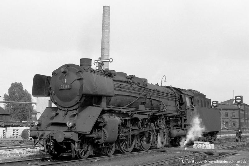

Maar dat is niet alleen een kwestie van schortplaten en frontseinen onder de omloopplaat; de 01 die je hier laat zien is er eentje met een Hochleistungskessel, waarmee de DB, na de oorlog dus, een aantal 01en heeft omgebouwd. Voor zover ik weet hebben de loks serie 03 allemaal hun schuin aflopende omloop/schortplaten behouden. Het is wel zo, dat de 03 een kleinere ketel had, en dus een veel slanker voorkomen had dan de 01. Als je niet al te goed kijkt kun je, mede door de identieke asindeling, een 03 wel voor een 01 houden. Maar alleen als je niet al te goed kijkt, zo ongeveer met halfdichte ogen dus, en met je aandacht ergens anders, voor iets dat een appèl doet op je meer primitieve driften of zo.

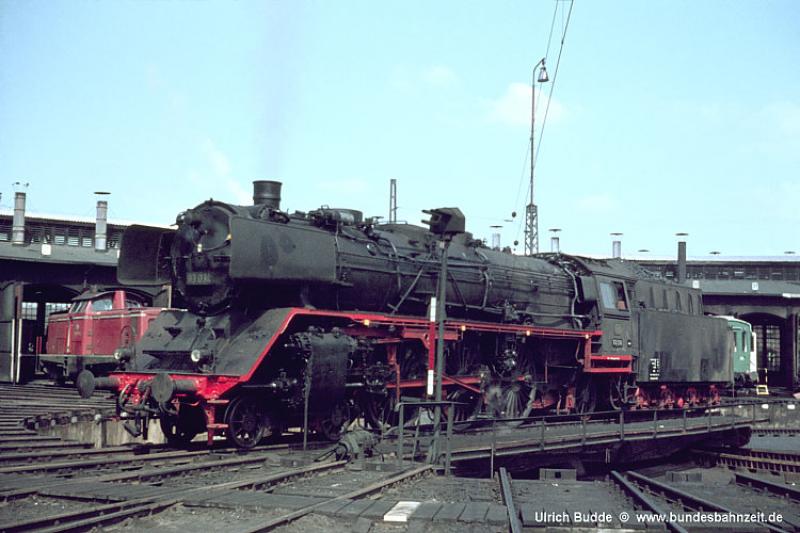

@Maarten (MHS84), misschien is bovenstaande een beetje overtrokken, maar ik wilde gewoon zeggen dat het verschil tussen een 01 en een 03 toch echt wel zodanig is, dat een beetje "kenner" dit wel ziet. Om het verschil even te illustreren twee plaatjes van de site
"Bundesbahnzeit"
Overigens vind ik dat die 01 op dit plaatje ook best wel "massief" overkomt.

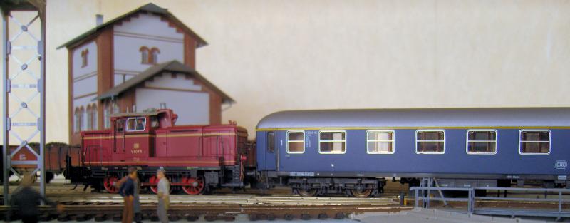

De Lümmelner V60 rangeert een rijtuig Aüm de draaischijf op, terwijl een aantal Bw-Arbeiter enigszins verbaasd toekijkt...

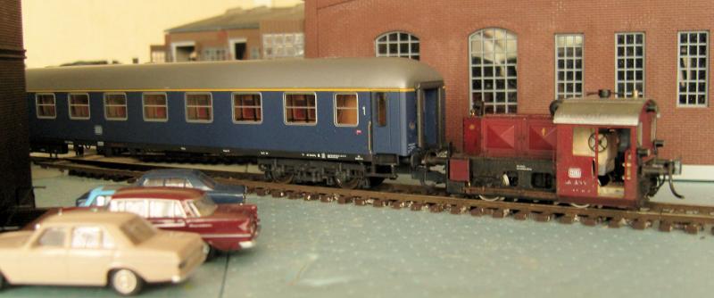

De Kö trekt het rijtuig weer de schijf af, op het spoor naast de lokloods...
Niet veel later maakt een uitgelezen gezelschap zich op het blauwe rijtuig der eerste klasse te enteren

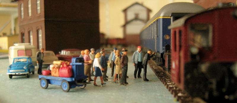

Joachim Klätzmaier staat naast zijn Lloyd om het gezelschap uit te zwaaien. Achter het kleine autootje hangt de caravan van Ralf, die van plan is daarmee, samen met Rosita, op vakantie naar Spanje te gaan. De Lloyd? En Ralf z'n karretje dan?

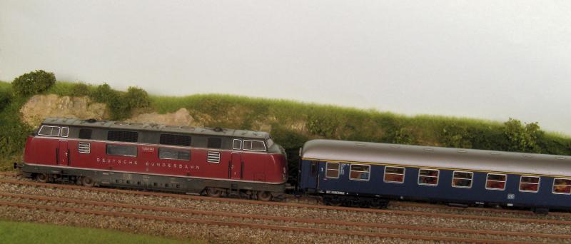

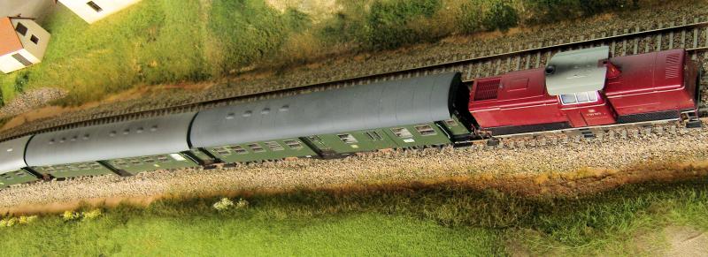

De Kurswagen is inmiddels het Bw uitgerangeerd en aan de D498 toegevoegd, die het rijtuig mee zal nemen richting Ruhrgebied, waar ze weer in een andere trein zal worden gezet om uiteindelijk in Dönsdorf uit te komen.
D498 op pad:

Hallo Jan
Strakke foto van die V200.
Ik heb zelf net de loc verkocht. Gekocht in een vlag van dat had ik altijd al willen hebben. Nieuwe eigenaar is er erg blij mee.
Maar wanneer is het gerechtvaardigd er een sleep goederenwagons achter te zetten?

Als jij vind dat het tijd is voor een sleep goederenwagens?

Dank heren, voor het antwoord.
Ik kreeg die vraag van de nieuwe eigenaar. Ik heb nog een sleep met kolenbakken voor hem in petto, vandaar. Is wel een ruige plaat die laatste.

Natuurlijk, je kunt erachter hangen wat je wilt. Desnoods een intercity bestaande uit 2 donderbussen.
In het echt werden de V200's ontwikkeld voor het hoogwaardige reizigersverkeer, F- en D-treinen. Na verloop van tijd nam enerzijds de elektrificatie toe en anderzijds werden de treinen steeds langer en dus zwaarder. Dat laatste bekwam de V200 niet zo erg best, en er ontstonds allengs meer slijtage/schade. Als antwoord op die problemen met de V200 werd de V200.1 (waarvan de lok op het getoonde plaatje een exemplaar is) ontwikkeld, en de V200 deed steeds vaker dienst in de "mindere" treindiensten, eerst nog de Eilzüge en later ook de Nahverkehrszüge - en de goederendienst.
Een goederentrein getrokken door een V200.0 behoort dus zeker niet tot de onmogelijkheden, integendeel, maar de waarschijnlijkheid daarvan neemt recht evenredig toe met de hoogte van het jaartal waarin je baan speelt, maw, hoe vroeger je baan speelt, hoe minder waarschijnlijk een V200 in de goederendienst is.
Het charmante "Deutsche Bundesbahn" voluit geschreven zat op de eerste exemplaren, vroeg in de 60ers werd dat vervangen door een DB vignet. Een enkel exemplaar heeft het wel gehouden tot bijna (of helemaal) het eind toe.

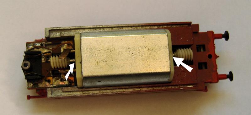

Er staat nog een vraagje open van janw over wat ik met die ouwe motor heb gedaan (van de 01).
Zoals de motor was liep hij nogal rottig, dat wil zeggen onregelmatig en stroef. Nadat ik 'm uit de tender had gehaald heb ik eerst de lagers van de motoras (zie de pijlen in het plaatje)schoongemaakt, althans, zo goed en zo kwaad als het ging.
Met een kwastje met SR24 eerst zoveel mogelijk oude olieresten verwijderd, daarna opnieuw -héél zuinig- verse olie aangebracht, terwijl het motortje op halve spanning draaide. Dan lekker laten draaien, half uurtje of zo, en af en toe even ompolen.
Hij loopt nu een stuk beter, hoewel in de lage toerentallen nog steeds niet echt heel lekker. Kijken wat het doet als er een decoder ingebakken wordt, is het dan nog niet lekker, dan misschien toch maar een Faulhabertje van SB Modellbau.

Jan, dat zijn vrij dure motortjes. Ik zag laatst op Marktplaats goedkope Roco-motoren aangeboden. Misschien kun je die ook wel in Houten of op een andere beurs kopen. Dat houdt de ombouw betaalbaarder, al moet je er dan natuurlijk zeker van zijn dat die tweedehands Roco-motoren wél goed werken.

Dat ben ik met je eens, Ruud. Zo'n vervangende motor van
SB-Modellbau
komt op ruim honderd öri.
Ik heb een aantal Roco-loks met soortgelijke motoren als die van de 01, die heb ik indertijd ook vervangen door SB-exemplaren. De latere generatie Roco-motoren zijn veel beter, sterker nog, ik heb een V100 en een VT98 omgebouwd op SB, en de rijeigenschappen zijn daardoor eigenlijk niet of nauwelijks verbeterd, zeker niet digitaal geregeld.
De vraag is echter, of zo'n nieuwe-generatie-motor zonder meer in deze tender past, ofwel, vind ik een Rocomotor die geschikt is voor deze tender.
Maar je suggestie is zonder meer de moeite van het onderzoeken waard! Eens even bekijken dus...
