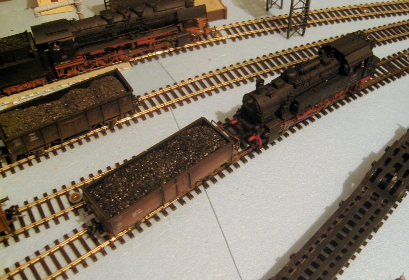

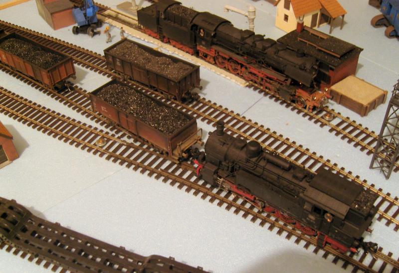

Resterende draden aangesloten, alles loopt als een tierelier, inrij/behandelingsspoor, kolenkraanspoor, uitrijspoor en 'loodssporen', allemaal geen problemen. Van pure lol lekker heen en weer gereden en gerangeerd, waarbij ik wel merkte dat hier en daar een wielenpoetsbeurtje niet overbodig is.
Nu nog dat wissel bij de draaischijf, dan is alles zover klaar en is het wachten op de volgende zending wissels.  :D

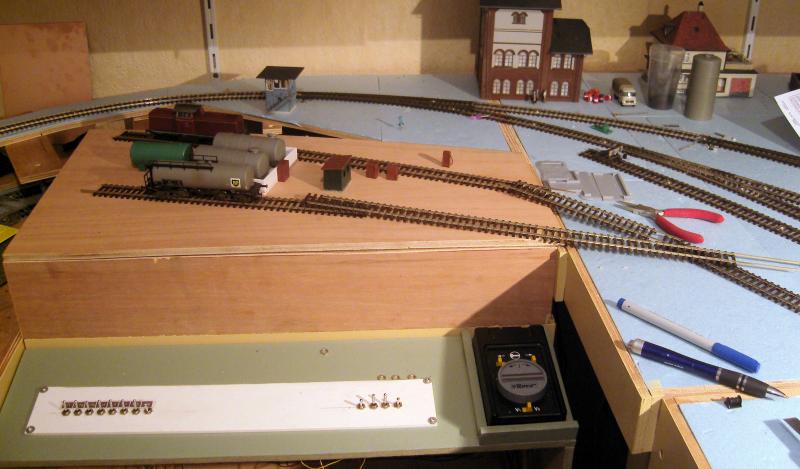

Vanmorgen het laatste wissel aangesloten. Aandrijving werkte perfect, maar zoals gewoonlijk wel even de grijze en gele draad omwisselen zodat de stand van het wissel correspondeert met de stand van de schakelaar (Grundstellung). Vervolgens de MM gemobiliseerd, en wat denk je? Ja hoor, kortsluiting. Het is dat ik me realiseerde dat het nog vroeg in de morgen was, en dat derhalve althans de schijn van rust moest worden gehandhaafd, anders was Stad vandaag prominent in het Journaal aan de orde gekomen.
Maar goed, de eerder hierboven gesproken wijze woorden indachtig, heb ik alle loks, wagons, rijtuigen en andere voorwerpen van de rails verwijderd, met als resultaat dat de kortsluiting nog steeds op een zeer irritant wordende manier van zijn aanwezigheid gewag maakte. Een advies van jan flut dus, want dat verwijderen van loks etc was nergens voor nodig geweest.  :P
Dat ik bij een railverbinding links een isolasje en rechts een metalen raillasje had gebruikt waar dat eigenlijk andersom had gemoeten, had ik zo ook wel kunnen zien. Want daardoor kwam het verkeerd-om gepolariseerde puntstuk van het betreffende wissel met de rest in contact. Dat ik gisteren wel kon rangeren en rijden was puur mazzel, omdat het wissel toen in de afgebogen en dus 'verkeerde' stand lag en dus de polariteit van het puntstuk (hoewel ook verkeerd) toen geen kortsluiting maakte.
Maar goed, na zo'n vakkundige probleemanalyse was het natuurlijk een koud kunstje om de juiste maatregelen te treffen en het probleem uit de wereld te helpen.
En dan de rest van de ochtend lekker rangspelen, om dat prachtige, goed gevonden woord van Jerry maar eens te gebruiken  :D

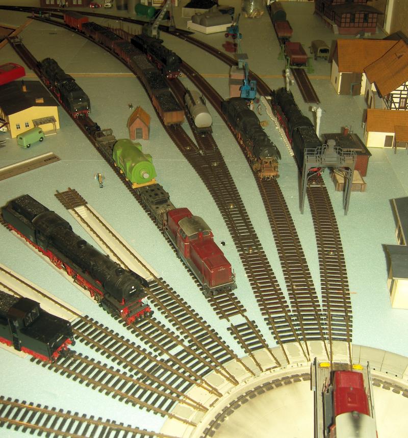

Het begint een aardig Bw te worden. Maar wat heeft die 44 gedaan, met de bruine voorzijde?

in de modder gerangspeeld  ;) en zn toet nie gewassen daarna  (y)

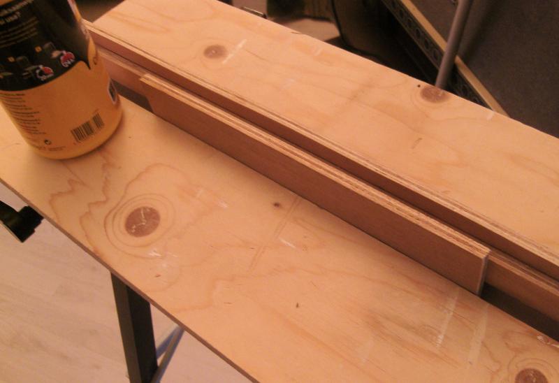

In eerste instantie was ik van plan die muurdelen met klodders gips vast te zetten, maar omdat het om meerdere delen ging (in mijn geval een stuk of zes), realiseerde ik me dat het lastig zou worden om dat met gips te doen. Tegen de tijd dat de eerste twee delen zijn uitgericht (goeie hoogte, waterpas en dat soort dingen) is je voorraad gipsklodders hard geworden en moet je weer nieuwe maken. Daarom ben ik uitgeweken naar ditte:
Eénmaal droog zit het zaakje muurvast (en zo hoort dat ook bij muren), maar voordat het zover is, heb je nog ruimschoots de tijd om alles netjes op een rijtje te zetten. Daarnaast is het handig, net als bij gips, dat het volume heeft (en ook blijft houden na droging), zodat je niet de oneffen achterkant van die gegoten muurdelen vlak hoeft te maken. Het is dan wel handig om er rekening mee te houden bij het plaatsen van het 'schot' waar je die muurdelen tegenaan plakt.

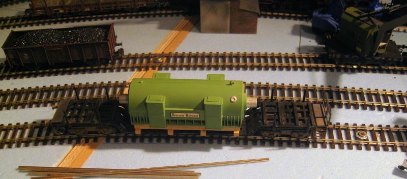

De basis -het fundament- is gelegd. Het blad is nog provisorisch.
De vast en zeker bij elke (wat oudere) modelspoorder welbekende Brown Boveri - generator, die in vervlogen tijden als laadgoed met de 8-assige dieplader van Fleischmann werd meegeleverd, blijkt ook op de 4-assige kuilwagen van Lima te passen. Hoewel, passen? Ik vraag me serieus af wat zo'n generator zo ongeveer zou wegen. Lijkt me wel een tamelijk massief ding toe.
