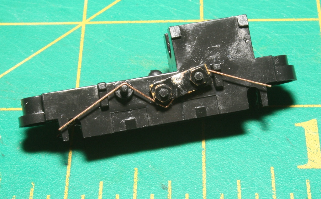

Vanavond maar weer eens verder gegaan met het Mat 46 project  :D

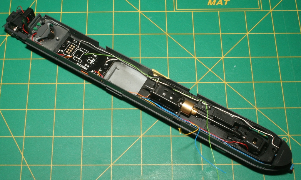

Aangezien ik vond dat het stel niet erg lekker liep. En er toch e.e.a. aan de bedrading moest gebeuren, de hele motorbak maar opnieuw bedraad  ;D

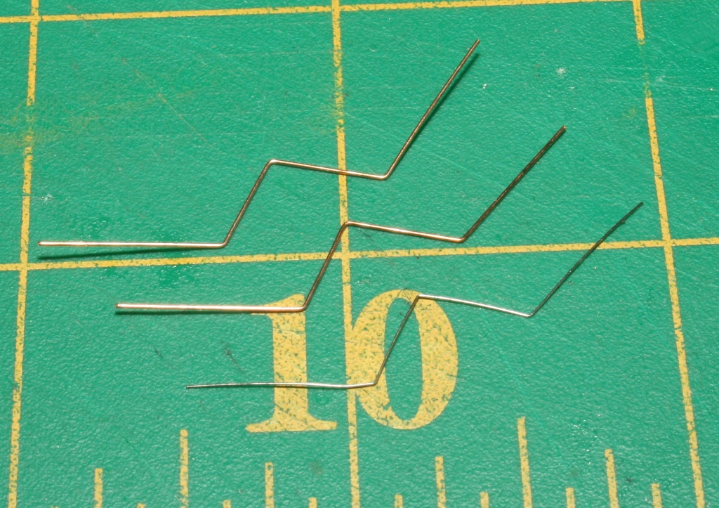

Terwijl ik de boel aan het lossolderen was, zag ik aan het motordraaistel een verbrand haartje, wat later een verkoolde stroomafnemer bleek te zijn  ;D
Dus...
... eerst maar eens nieuwe stroomafnemers gemaakt. Dit keer uit 0.35mm fosforbronsdraad.
... gemonteerd op het motordraaistel. Het Jacobsdraaistel heeft ook nieuwe gekregen ;)

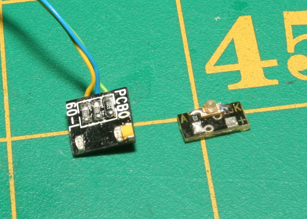

Dan het nodige gedaan aan de lichtprintjes...
... 3e pit boven in, wit natuurlijk. En... een nieuwe LED met 500mCd als vervanging van het armetierige originele ledje waarmee je de seinverlichting bijna niet kon zien ;)

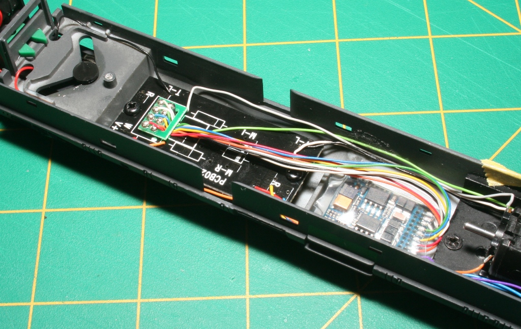

Dan de bak opnieuw bedraad. Van de print zijn alle onderdelen verwijderd op het 8-polige stopcontact na...
... de print kan nu mooi met de NEM aansluiting omhoog liggen...
... zodat je er makkelijk een decoder kunt insteken.

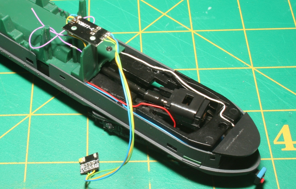

Ook het interieur teruggeplaatst...
... en het printje weer aangesloten, nu met een derde draad voor het topsein. De paarse draad gaat de binnenverlichting schakelen.
Inmiddels ook nog de lampringen op de bak aangebracht en in de verf gezet. Kan lekker drogen vannacht ;)
