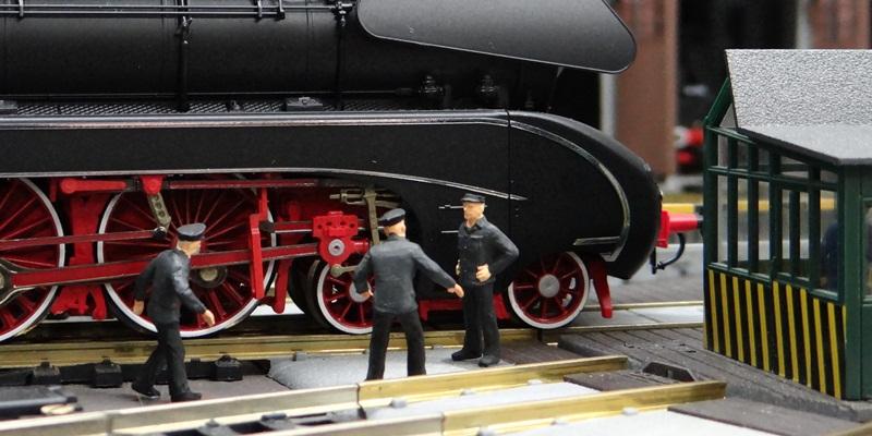

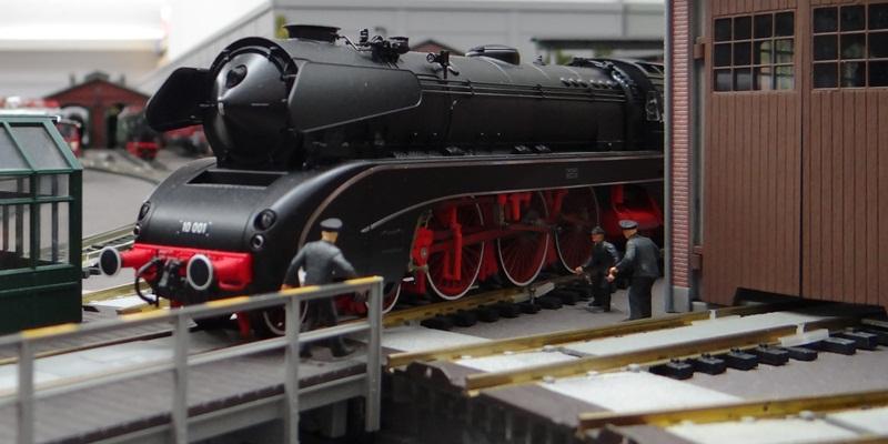

‘Wat was dat voor een knal?’ vraagt de Dalchow geschrokken en zet de loc stil.
Watke kijkt de machinist aan. ‘Keine Ahnung!’
De mannen klimmen van de loc. Hebehoch, de draaischijfwachter, staat al bij de loc. ‘Hoorden jullie dat ook?’
‘Ja, wat was dat?’
‘Aan het soort geluid te horen lijkt het alsof er iets gebroken is.’
Wat is er aan de hand?
‘Het is ook altijd wat met deze loc,’ moppert Dalchow. ‘Zwarte zwaan is niet voor niets de bijnaam… &*%^#$.’
De mannen lopen drie keer rond de loc, maar kunnen geen mankement vinden, totdat…

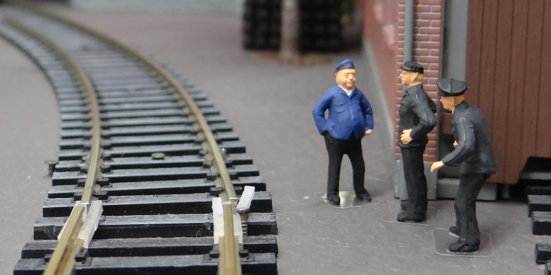

‘Hier!’ roept de draaischijfwachter. ‘Moet je kijken! Het is niet de loc, maar de rails: er is een raillas gebroken.’
Dat is toch niet te geloven?
Dalchow komt kijken en wrijft over zijn voorhoofd. ‘Daar kan ik niet meer overheen met deze machine. Straks ontspoort-ie en ligt het hele Bw plat, want dan blokkeren we de draaischijf.’
‘Probeer terug te rijden,’ stelt Hebehoch voor. ‘Volgens mij is dat beter dan vooruit rijden. Als hij dan ontspoord is mijn schijf tenminste vrij. Wij letten hier wel op of het goed gaat.’
De machinist denkt er even over na. ‘Daar kun je weleens gelijk in hebben en de loc moet echt hier weg om de las te kunnen repareren… Goed, terug met die loc.’
Watke houdt de rail in de gaten en Hebehoch gaat op een strategisch punt staan om de aanwijzingen van de Heizer door te geven aan de Lokführer.

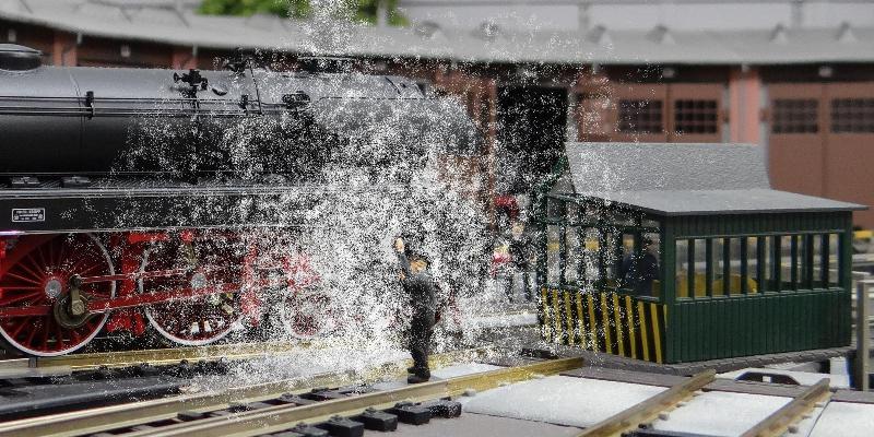

Dalchow klimt weer in het machinistenhuis, kijkt even naar achteren en bedient een paar hendels en kranen. Eén kraan te veel, want uit de cilinders sist opeens een behoorlijke wolk stoom.
Stoom. Veel stoom.
‘Hé!’ roept Hebehoch. ‘Zo zien we niets meer!’
De Lokführer kijkt naar voren, grinnikt en sluit de cilinderkraan. Als de stoom is weggedreven, rijdt de loc langzaam, heel langzaam achteruit terwijl de machinist de aanwijzingen van Watke en Hebehoch in de gaten houdt.
Dan steekt Watke zijn duim omhoog om aan te geven, dat de loc de beschadigde raillas is gepasseerd.
Marks komt nieuwsgierig kijken. ‘Etwas los, jungs? Ik hoorde een raar geluid.’
Gebroken.
‘Gebroken raillas, Lokleiter,’ verklaart Watke. ‘De 10 kan er niet langs. Is er nog een andere loc beschikbaar voor de D-zug naar Bebra?’
‘Tja, dat zal wel moeten. Bij de bekoling staat een 39, maar ik zal even kijken of ik nog een snellere loc heb. En nou is de bokkraan ook niet meer bereikbaar. Fijn begin van de dag,’ spot Marks. ‘Reuzefijn.’
Dalchow laat de loc verder terug rijden en murmelt iets wat lijkt op: ‘Dat was wel een heel kort ritje met deze loc.’

Dat wordt de rails gedeeltelijk loshalen, vrees ik, en iets minder spanning op de lichte boog zetten. Dus iets verleggen. Anders zal het zich wel gaan herhalen na verloop van tijd.
Ferry As
Spoor 1
Berichten: 1771
Re: BNLS Baanbreker - Deining in Dönsdorf
Reactie #725 Gepost op:
31 October 2012, 09:33:22 »
Hallo Bas,
Messing spijkertjes aan de buitenzijden van de railstaven solderen. Dit zal de kracht opvangen.
Flex in bogen met kunstof raillassen is niet ideaal. Het zal altijd proberen weer terug te springen en de bocht vloeiend houden is moeilijk.
Ben het met Ruud eens dat anders het probleem weer op zal treden....

Wat ook helpt is om de raillassen niet naast elkaar te plaatsen, maar 5cm uit elkaar. Dit zorgt er voor dat de kracht op de onderbreking een stuk minder wordt. De zwakte van de ene knik wordt namelijk door nog een stuk hele rails opgevangen. En andersom.
Zo dus:
Groetjes, Mathyn

een allereerste ding dat kan helpen is vastplakken van de bielzen: nu moet alle kracht
opgebracht worden door de spijkertjes, en de kracht wordt overgebracht door de rails
inclusief raillas. Raillassen uit elkaar gaat zorgen dat de boog vloeiender blijft.

ik schroef vaak de laatste biels van de flexrail vast(boor eerst een 1mm gaatje)
groeten,

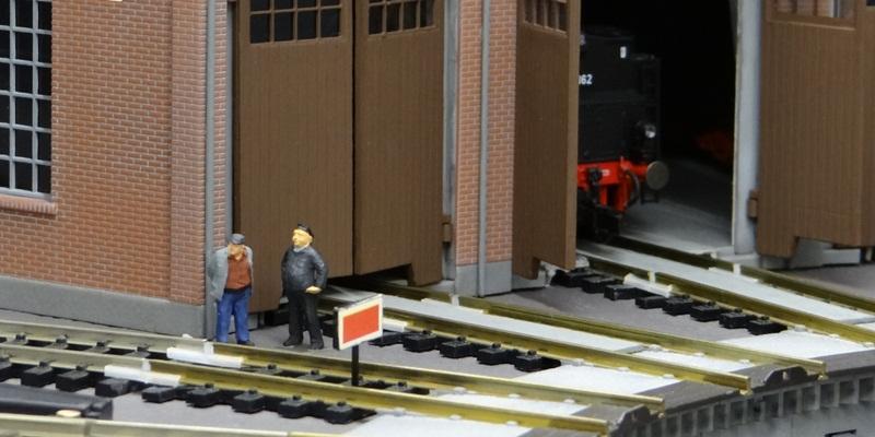

Bij de Lokleitung komt een Unimog aan. Het is Fischer van de Bahnmeisterei. Hij heeft gehoord, dat bij de draaischijf een raillas gebroken is en vindt dat maar een onwaarschijnlijk verhaal. Zoiets gebeurt toch niet zomaar?
Unimog van de Bahnmeisterei.
Hij gaat de Lokleitung binnen. ‘Hallo, Marks. Is er een probleem?’
‘Ik heb vandaag alleen maar problemen... Welke bedoel je precies?’
‘Er schijnt iets gebroken te zijn.’
‘Oh ja! Dat bedoel je. We hebben een gebroken raillas bij de schijf, waardoor een sneltreinloc niet meer weg kan en de bokkraan onbereikbaar is geworden. Erg vervelend.’
‘Dat breekt toch niet zomaar?’
‘Toch wel. Toen de 10 001 eroverheen reed ging het van KNAL!’
‘Die Baureihe 10 die hier buiten staat onder de kraan?’
‘Ja.’
‘Wat is dat voor rails, waar die loc op staat? En van wat voor materiaal is die raillas?’
‘Weet ik dat? Ik houd me bezig met locomotieven. Van rails weet ik alleen dat dat staven zijn, waar treinen overheen rijden.’ Marks kijkt Fischer uitdagend aan. ‘Misschien weet men dat wel bij de Bahnmeisterei.’
Fischer doet alsof hij de steek onder water niet gemerkt heeft. ‘Is de asdruk van die 10 niet te groot?’
‘Tweeëntwintig ton. Een beetje zichzelf respecterend opstelspoor kan dat toch wel hebben?’
‘Eigenlijk wel, ja. Vorig jaar zijn ongeveer alle sporen in Dönsdorf hiervoor geschikt gemaakt. Ik zal eens buiten gaan kijken.’
‘Doe dat. Hausmann is daar in de buurt. Voor vragen kun je bij hem terecht.’
Als Fischer naar het spoor kijkt en even later naar de raillas, weet hij al wat het probleem is. Flexrail in een vrij scherpe bocht, dat eindigt op een las van plastic. Dat kan op den duur niet goed blijven gaan. En als men dan ook nog met zware loc’s over dat spoor rost, gaat het natuurlijk een keer mis.
‘Tag, Fischer,’ groet Hausmann. ‘Ik heb er maar een bordje bijgezet.’
‘Hallo. Ja, dat is wel zo verstandig.’
Overleg.
‘Is de schade vandaag op te lossen?’ vraagt Hausmann.
‘Dat is te zeggen… Eigenlijk zou het hele spoor vervangen moeten worden of…’
‘Het hele spoor? Kom nou. Eén raillasje!’
‘Of alleen een klein deel en het plastic van de raillassen vervangen door metaal.’
‘Maar dan kan er kortsluiting ontstaan door de draaischijf.’
‘Dat lossen we dan net zo op als bij die wissel daar. Die andere raillas gaat binnenkort ook kapot. Zie je dat?’
‘Ja, die moet nu in zijn eentje alle krachten opnemen. Zeg, hier vertelde iemand, dat er speciaal gereedschap is om flexrail te buigen. Klopt dat?’
‘Ja, maar het blijft flexrail. Als je die klemmen van de rails verwijderd en de rails zit niet goed gemonteerd, springt het zo weer alle kanten op. De nieuwe raillas moet dus nog steeds in staat zijn om de grote krachten op te nemen.’ De man van de Bahnmeisterei zet een paar passen langs het spoor om te meten hoeveel nieuwe rails er nodig zouden zijn. ‘Goed. Ik weet genoeg en zal kijken wanneer de railploeg beschikbaar is en of alle nieuwe benodigde materialen in mijn magazijn aanwezig zijn. Voorlopig proberen we eerst maar de makkelijkste oplossing.’
‘Prima,’ zegt Horst.
