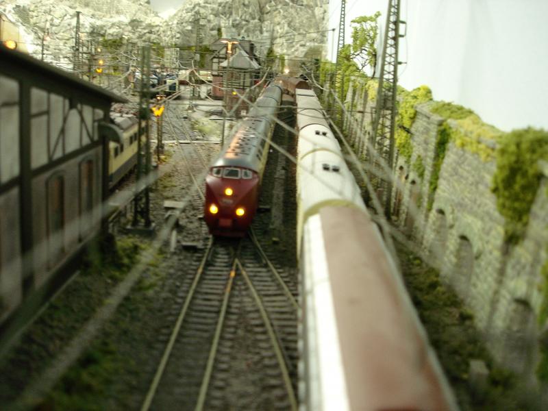

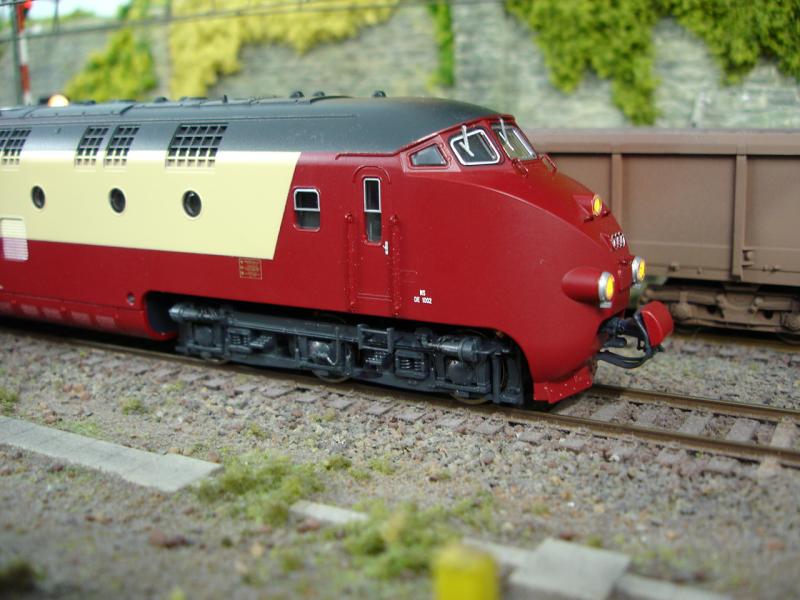

De onlangs onderhuids compleet gereviseerde motorwagen met zijn prachtige snoet staat al te pruttelen... (NB: De twee handgrepen onder de voorruit waren door het Roco verpakkingsmateriaal helemaal tot de aanslag naar binnen gedrukt. Ik heb heel voorzichtig met een zachte tandenstoker de grepen omhoog gepriegeld. Mocht dit laatste niet lukken kun je ze van binnenuit proberen naar buiten te drukken).
Het complete stel tijdens eerste testritten vanavond:
Vanuit het noorden komend passeert het stel met aangepaste snelheid de “DKW” die als uitrit van het kleine locdepot fungeert.
In een later stadium zal er nog binnenverlichting en de nodige reizigers in het stel worden geplaatst…
