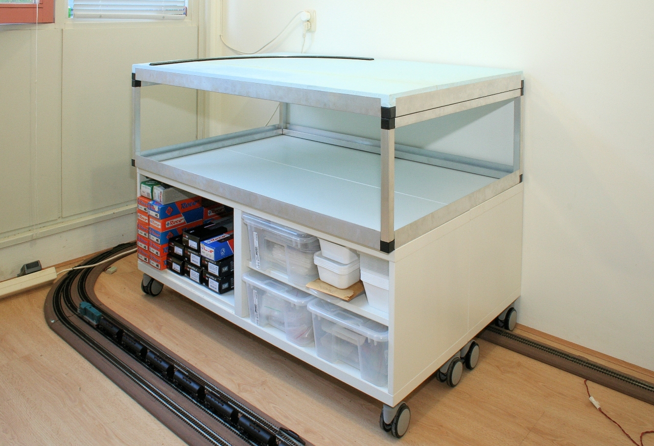

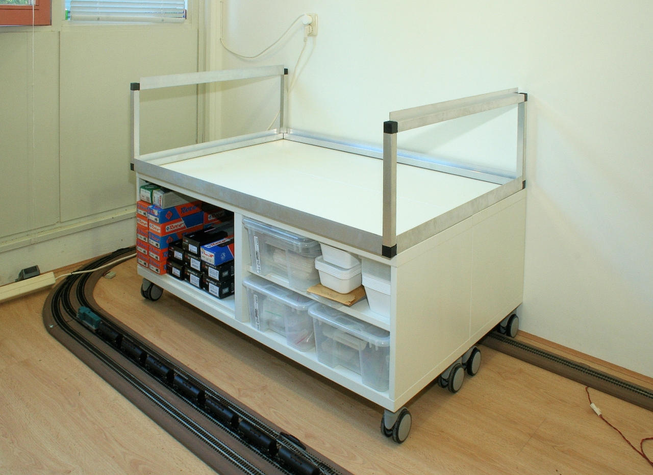

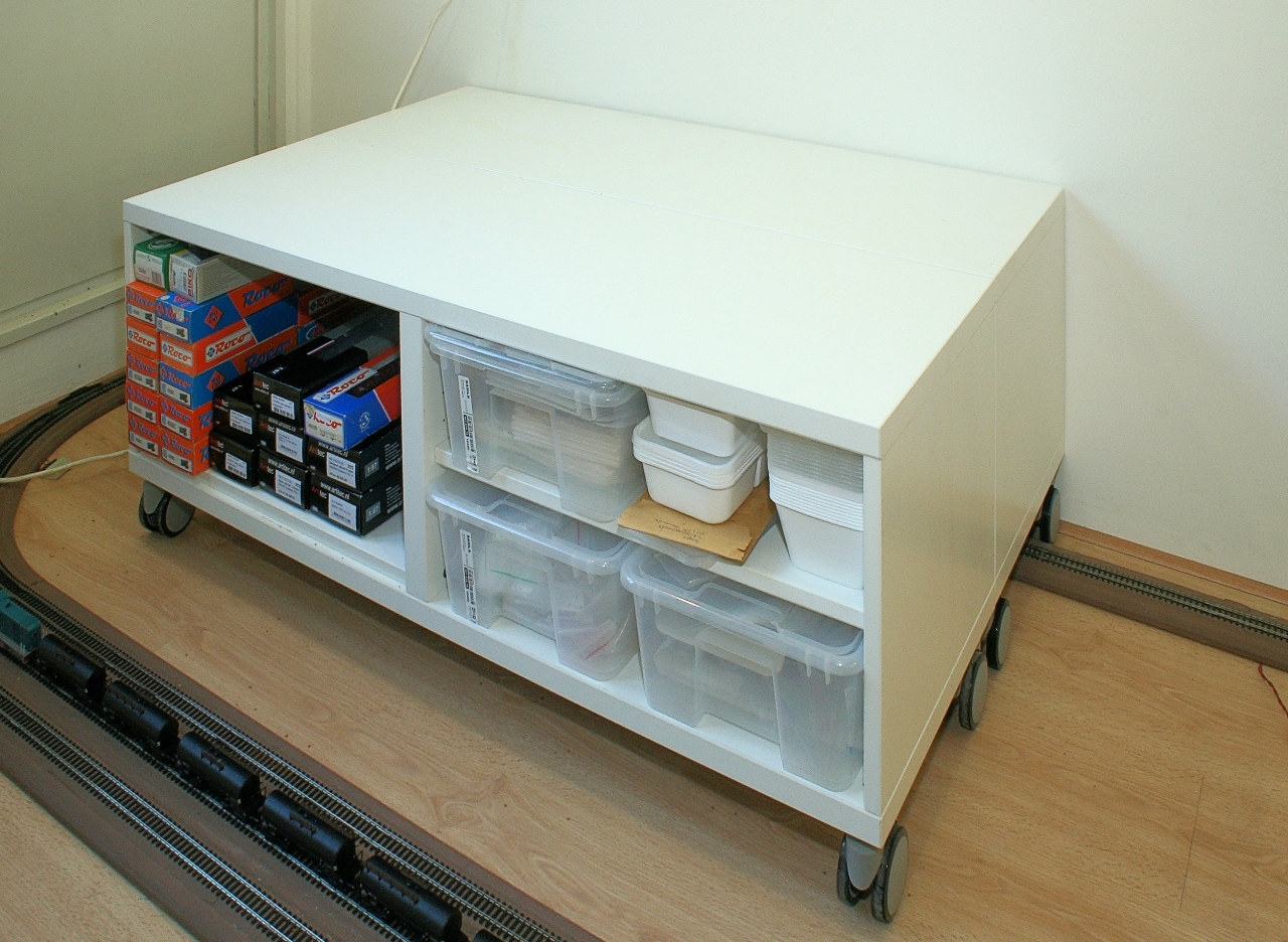

Wat er aan vooraf ging....
Dan verder met de experimenten...
... lijm inmiddels hard, maar niet naar m'n zin. Dus bruislijm wordt het niet. Heb nog 12 platen Roofmate over nu, dus genoeg om verder te experimenteren ;) De plaaten klemmend op maat gesneden, en klemvast in het frame gedrukt. Dat levert al een aardig torsiestijf geheel op. Deze lijm ik niet vast, dus het wordt absoluut een stijve module als alles vastgelijmd/gekit zit  (y)
... een probleem dat ik vooraf al voorzien had, was dat het Roofmate zou gaan doorbuigen. Daarom al een extra dwarsverbinding meebesteld... daar wordt het een stuk minder van, maar ik hou een vlak van 60 x 80 over. En dat veert nog iets. Voor deze plaat ( 3cm ) zou het nog net kunnen, maar de ondermodule komt maar 20mm in, dat gaat dus niet goed.
... maar in de lengte een extra profiel lost alle doorbuiging op :)
Dan naar het draagframe/poten...
... module op z'n ruggetje, draagframe met de poten omhoog er op gezet...
... de opstaande rand 'haakt' achter de binnenkant van de modulekop...
... zoals hier te zien is als ik hem weg haal ;)
Zondag en gisteren al flink aan het denken, meten en tekenen geweest...
Vanmiddag maar eens het 'vuistje' ter hand genomen en dit gemaakt...
... ik had ze al eerder gebouwd, twee stuks IKEA Besta onderkasten van 120x40x38cm, maar de achterste stond gestapeld boven op de andere, dus de wielen er onder geschroefd. En ze achter elkaar gezet. Zo krijg ik dus een 'tafel' op wielen van 120 x 80 cm...
... het schaduwstation-frame. Ik heb de roofmate nog niet gesneden en er in gelegd ;) Maar ipv van de eerder bedachte 2 cm wordt het 3cm en... staan de liggers nu 'recht op'.
Let op de 'lippen' van de dwars-liggers die staan naar de binnenkant, zodat....
... de bovenmodule daar precies invalt  8) ;D
Nou, dat werkt en past dus allemaal ;)  Kan het uitrekenen en uittekenen van de hoek/helix modules beginnen ;)
