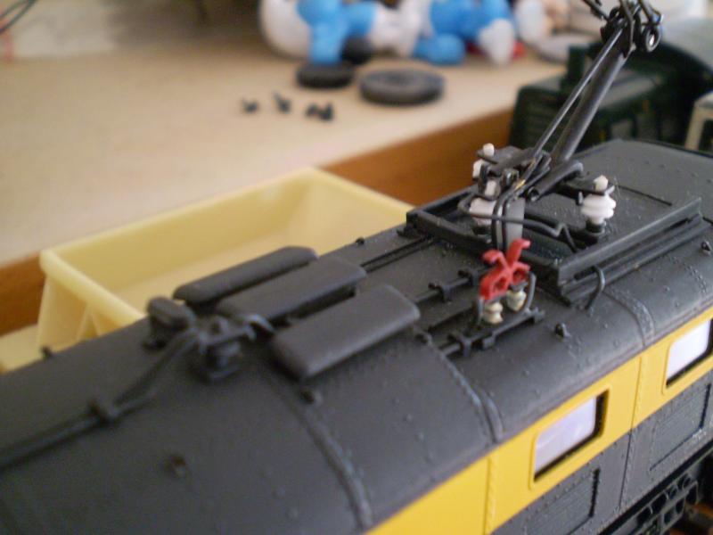

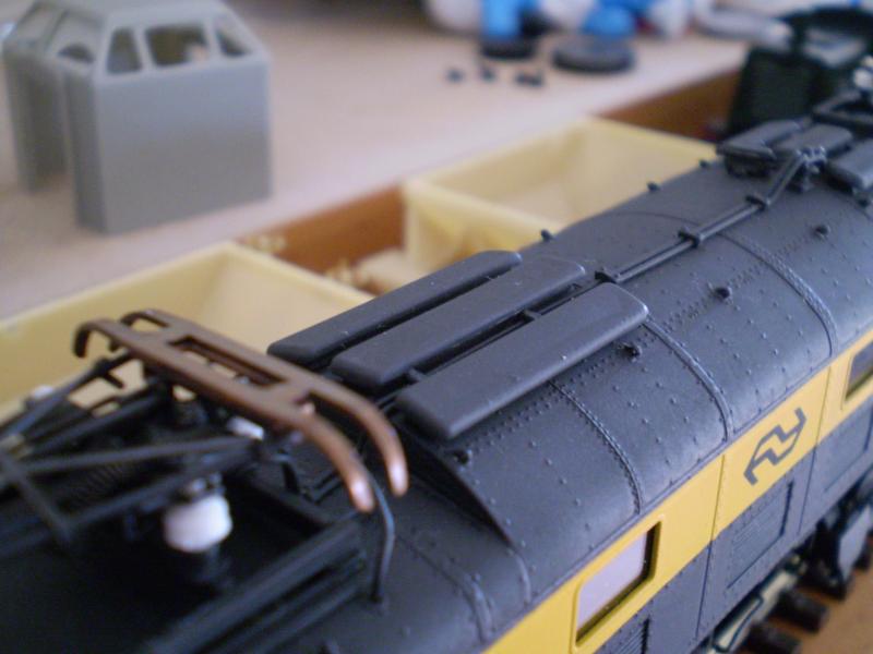

Hier het dak van een NS1500, ex-EM2
Hier zijn ook weer zichtbaar de afdekplaten van de ventilatieopeningen op het dak en is er midden op het dak een soort kabelverbinder / doorvoer gemaakt en een vonkhoorn geplaatst. Deze zaten beide niet op de EM2 en is dus een NS ombouw.
Interessant is vervolgens de hoogte van Tommy in vergelijking tot de NS1500. Deze is iets hoger, wat nog geaccentueerd wordt door de veel grotere cabinedeuren. Toch lijkt het of de bak van de Tommy 0,5mm lager beter zou zijn.
Voor de aardigheid een blik in het interieur van de NS1500. Dat wordt nog puzzelen voor Tommy:

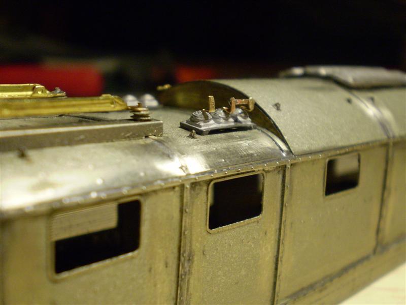

Vanavond met een aantal details bezig geweest met behulp van foto's die ik van Maykel, Arjen en van MSL Hobbies opgestuurd heb gekregen van het dak.
Ten eerste heb ik geprobeerd de open ruimte van 1,5mm tussen cabinedak en pantograafdak van binnenuit met nieuwzilver plaat op te vullen. Maar omdat je er slecht bij kan is dat na een uurtje prutsen niet gelukt. Daarom maar met de volgende klus begonnen: het open maken van de bevestigingsprofielen op het dak van de pantograven. Er is een dicht U profiel meegeleverd. Ik dacht het al te zien aan de oorspronkelijke foto's van Tommy in Nederland tussen 1947 en 1952 en dat wordt bevestigd door de recente foto's van de EM1, maar dat profiel is alleen bij de isolatoren gesloten. Verder staat het open. Dus deze opening moet erin worden gevijld. Ik heb er een klaar en er volgen er nog 3.
Nu lukt het uploaden van plaatjes weer niet ???
Om duistere redenen lukt deze wel:
Een foto van de hoogspanningsschakelaar van de EM1. Aardig is dat de isolatoren roodbruin of bruin porcelein zijn, waar die in NL vrijwel altijd wit zijn.

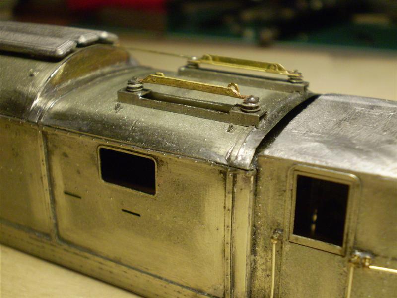

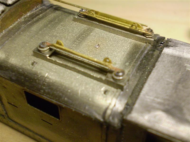

Dankzij assistentie van Peter Wijshake en Arthur lukt het me weer plaatjes te uploaden. Ze moeten dus kleiner zijn dan 100kB als je ze aan de uploader aanbiedt. Vroeger werd dit door de host zelf verkleind, maar nu moeten we het eerst zelf doen.
In aanvulling op mijn bericht hierboven:
Hier is dus aan de voorkant een bij(open)gewerkt U profiel te zien en erachter zoals deze eerst was. Op alle foto's van Tommy is aan de zijkant te zien dat dit profiel niet doorloopt tussen de isolatoren. Nog een blik iets meer van boven:
Volgende stap is het detailleren van de hoogspanningsschakelaars. Er wordt een klein gaatje van 0,4mm geboord in alle 6 isolatoren op de 2 witmetalen onderdelen. Vervolgens buig je een 0,4mm messing draadje haaks om en knijp je een van de 2 uiteinden plat met een platte tang. Deze zet je kort haaks om. Tussen 2 van dergelijke onderdeeltjes soldeer je een op dezelfde manier plat geknepen stukje messing draad als verbindingsstrip. Voor alle afwerkingen ziet het er dan zo uit:
Ter vergelijking de echte op een EM1:
Inmiddels is er al weer een van de drie in het tapijt verdwenen, maar deze onderdelen zijn snel gemaakt.
Ivo

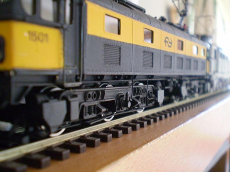

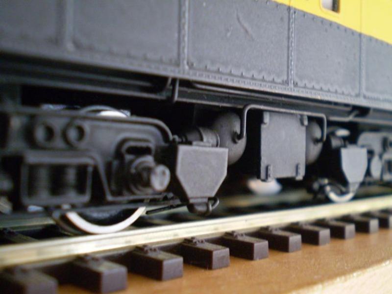

Voor de aardigheid nog een vergelijking tussen EM2 en Tommy
En een close up van het stangenstelsel voor het remwerk, dat er op de Tommy ook opzit, maar toch anders is
En op deze foto zie je de reden waarom ik deze nog eens wil overspuiten
