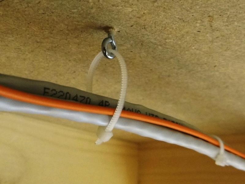

Mijn baan wordt gebouwd op vaste tafels. Een bewuste keuze. Eén van de voordelen is de vrijwel onbeperkte vrijheid om op elke gewenste plek rails te kunnen leggen zonder rekening te moeten houden met tafelovergangen. Een nadeel is de grote hoeveelheid werk, die onder de tafels moet gebeuren. Een losse module kan met enige moeite op zijn kant worden gezet om zo vrij eenvoudig aan de bedrading te kunnen werken. Ik moet dat boven mijn hoofd uitvoeren.
De lichtmasten, binnenverlichting van de panden, wissels, sporen en dergelijke worden onder de tafel elektrisch aangesloten via soldeerstrips. Een strip lijm ik op een latje hout met twee blokjes. Door de blokjes kan de bedrading ook onder de soldeerstrook geleid worden. Op dezelfde manier bracht ik ook de soldeerstrips in mijn schakelkastjes aan (zie
deel 15
). Dit geheel wordt onder de baan geschroefd. Zo is het later eenvoudiger te verplaatsen of verwijderen. Je weet tenslotte maar nooit welke plannen in de toekomst opduiken.
en
Soldeerstrips op latten en blokken.
De bedrading hang ik met tie wraps aan een kleine schroefoogjes, die in de tafel gedraaid zijn.
en
Gemonteerd onder de tafel.
De verlichting zal zo veel mogelijk per gebouw schakelbaar worden gemaakt. Dat levert afwisseling op. Tenslotte wordt niet elke avond in dezelfde loods doorgewerkt.
