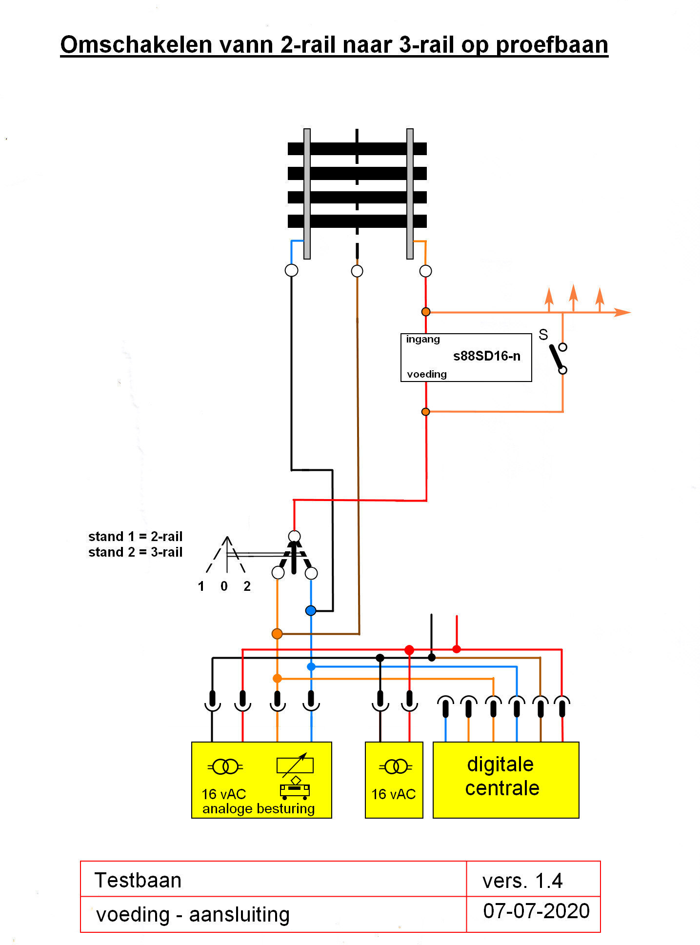

« Reactie #6 Gepost op: 07 October 2021, 11:56:33 »
ik heb een proefbaan gemaaktmet C-rails, inbegrepen 2 wissels , en rijd er zonder problemen 2-& 3 rail op.
Het systeem wordt gewoon omgeschakeld met een schakelaar.
De wissels zijn wel elektrisch aangepast.

saskia
  • Berichten: 593
Re: K-rails: rijden met zowel 2-rail (DC) en/of 3-rail mogelijk?
« Reactie #8 Gepost op: 07 October 2021, 15:26:55 »
Bart,
dat gebeurt ook niet,
De aansluitingen zijn met kabels met verschillende stekkers en worden alleen aangesloten volgens behoefte, zodus ofwel digitaal ofwel analoog. De baan wordt , als ze niet gebruikt wordt, dichtgeklapt als in een koffer , en weggezet.
Die 16v AC heb je wel nodig om uw centrale voeding te geven.
Ik kan op die proefbaan testen: dig. DCC of Motorolla...
                                              ofwel analoog DC of AC
Saskia
« Laatst bewerkt op: 07 October 2021, 15:30:07 door saskia »
