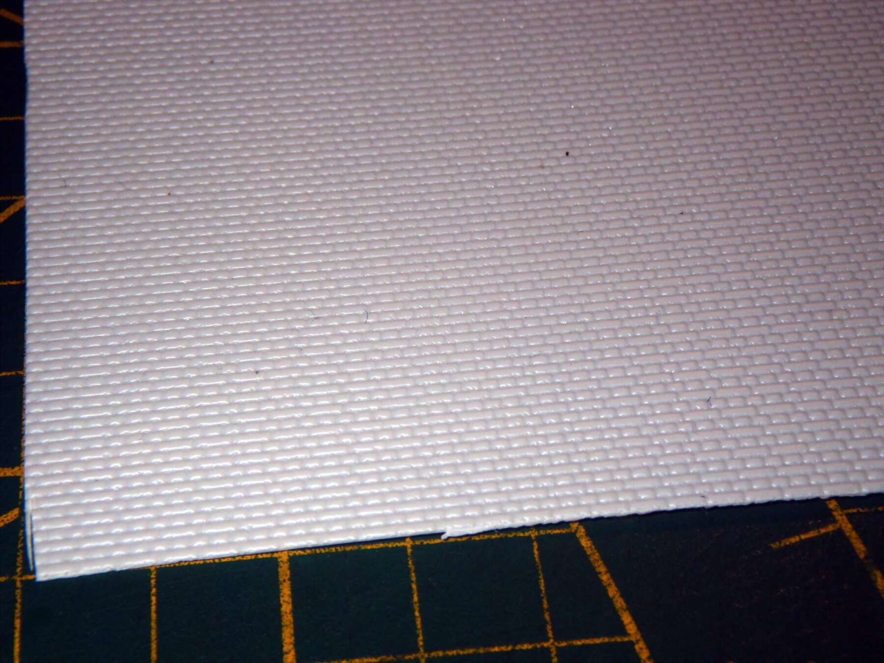

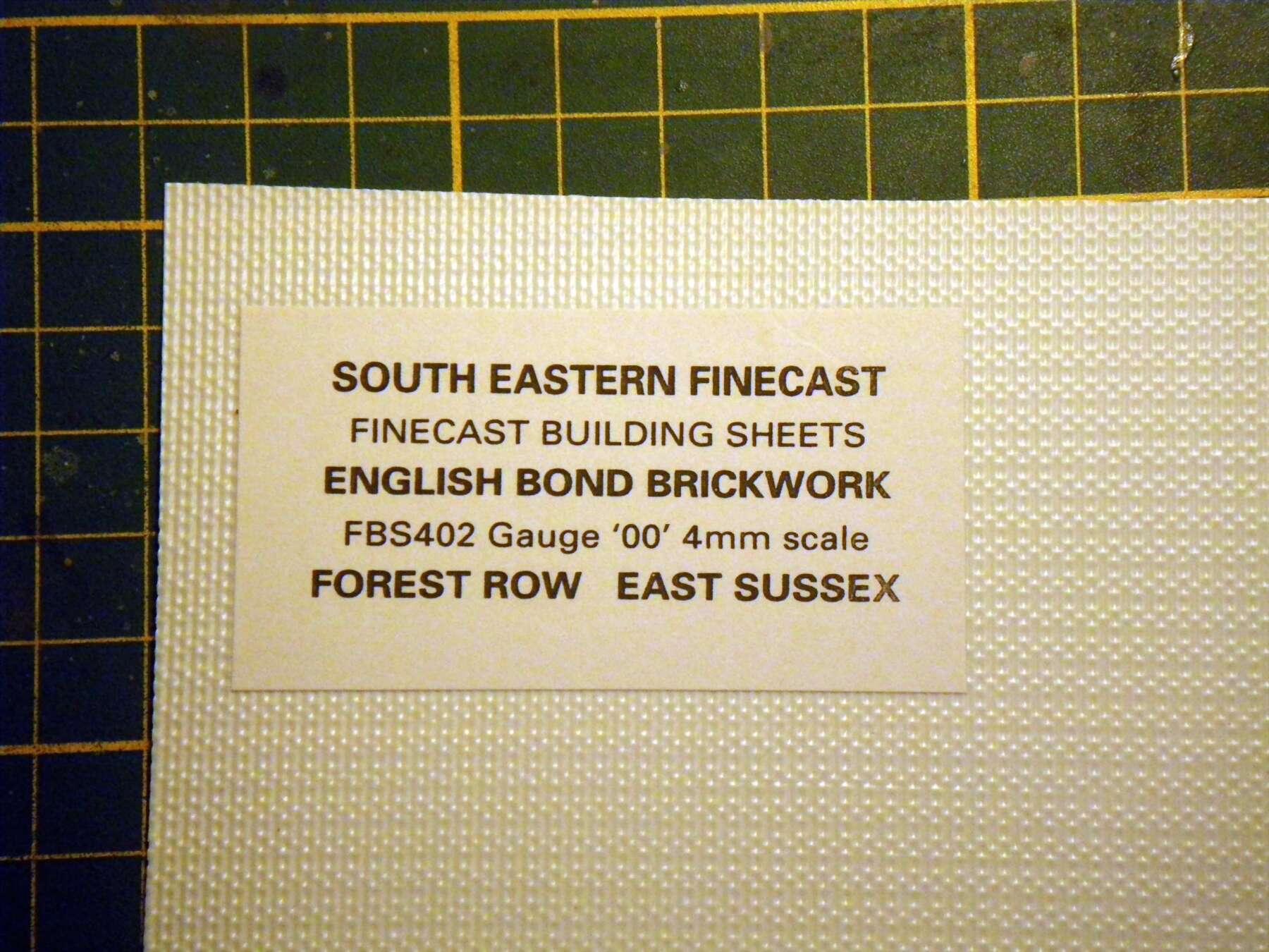

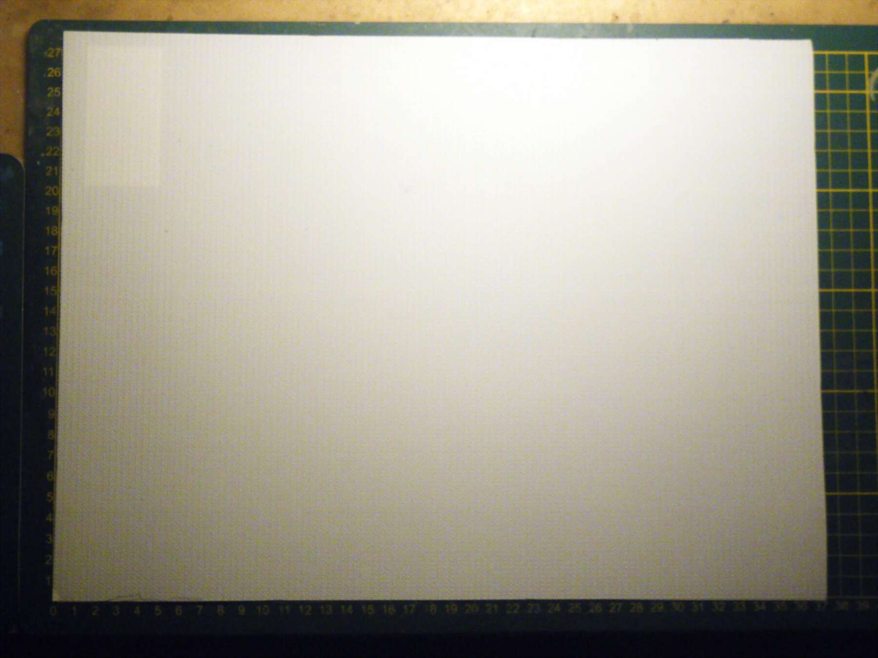

Deze zijn hier verkrijgbaar:
http://www.sefinecast.co.uk/
Dan zit je bij de producent zelf. Op "enter" klikken en dan bovenaan op "building materials" klikken
Dan krijg je dit:
http://www.sefinecast.co.uk/Building%20Materials/Building%20Materials.htm
Voor H.O. moet je bij de "4mm scale" zijn.
Sorry voor de slechte foto. Ik heb helaas geen betere camera.
De platen zijn ongeveer 28 x 37cm en 0,6mm dik. Het materiaal is polystyreenplaat en makkelijk te snijden. Doordat de platen met de hand door een wals geperst worden, kan het zijn dat de platen geen recht kanten hebben. Doordat het vrij grote platen zijn valt het zelf recht snijden van de plaat wel mee en hou je nog steeds een grote muurplaat over.
Zelf gebruik ik deze platen al jaren naar tevredenheid voor mij modellen.
Hier is de FBS 402 te zien. Dit is baksteen in kruisverband (englisch bond). FBS 401 is volsteensverband en FBS 403 is vlaams verband.
Hier is te zien hoe de gewalste platen er uitzien. Zelf vind ik dit mooier dan superscherpe rechte bakstenen.
Groet, J. Moors.
