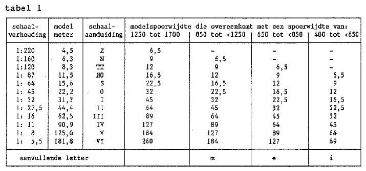

Ook in de twintiger jaren van de vorige eeuw werd 1, 0, H0... (N was er nog niet) als spoorwijdte aanduiding gezien, zoals je in deze tabellen kan zien:
1928:
1924:
Maar N betekent in de eerste plaats 1:160, en geen 9 mm.
