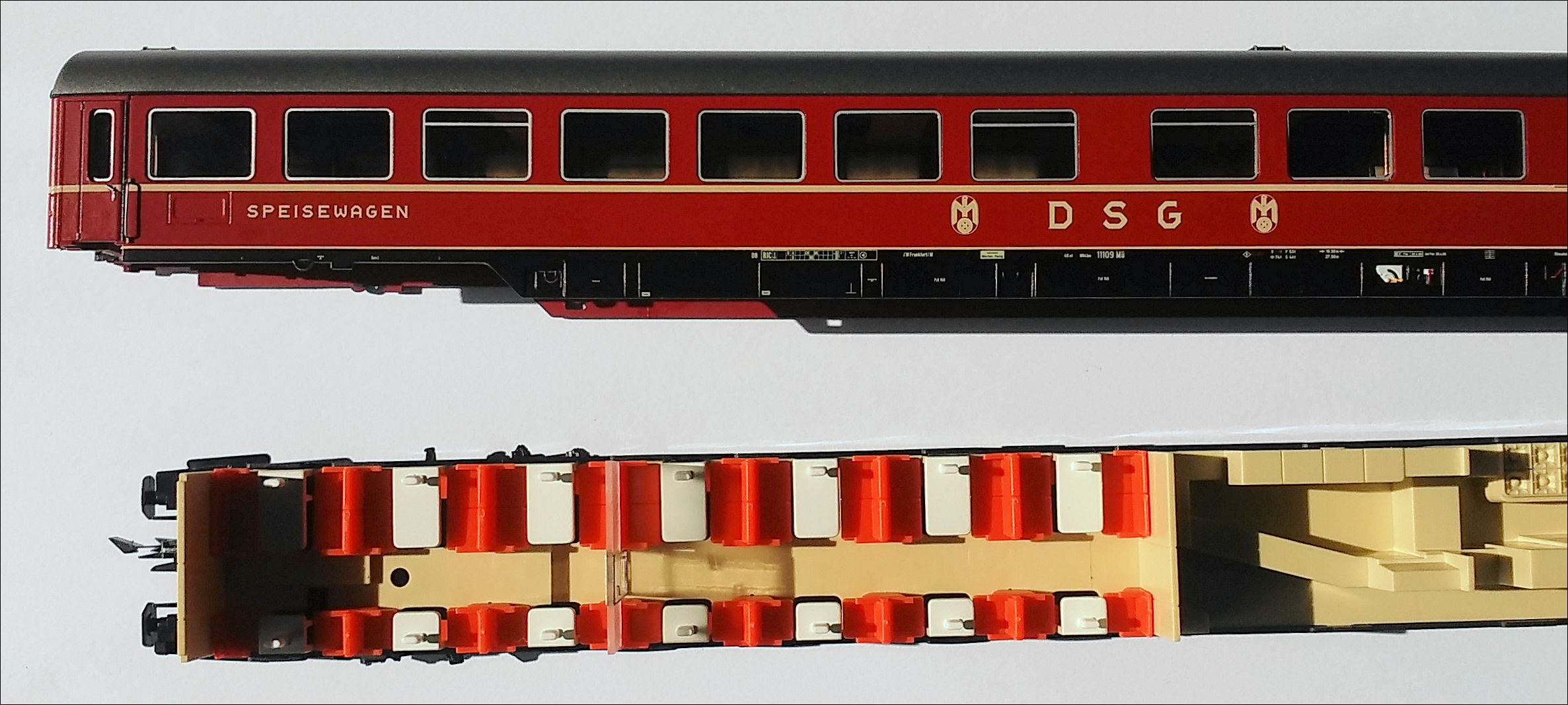

Een poosje geleden had ik het in dit draadje over de WR4üm (en de ARD4üm) van Lima.
Ook Roco heeft een model van de WR4üm op de markt gebracht (in elk geval in de purperrode uitvoering, of Roco ook de TEE-versie heeft gemaakt is me niet bekend) en zoals je natuurlijk op je klompen kunt aanvoelen, verschilt die op een aantal punten met die van Lima. Zo zijn, om maar wat te noemen, de ramen verschillend van grootte. Welke daarbij de juiste maat heeft getroffen, moet ik nog eens uitzoeken. Niet dat dat erg belangrijk is, immers, ik kan er moeilijk iets aan doen - te grote ramen kleiner maken lijkt me net zo'n heidens karwei als te kleine ramen groter maken. Maar 't is natuurlijk wel leuk om te weten wie er gelijk heeft  :)
Aan de buitenkant is, althans zo op het oog, niet veel eer te halen. De binnenkant daarentegen leent zich wel voor een uurtje verfplezier. Want, zoals op de onderstaande foto te zien is, heeft Roco  het hele interieur in een soort zandgeel/beige kunststof gegoten. Weliswaar zijn de tafelbladen wit geverfd, maar verder is er geen kleuraccent te bekennen. Zo kan het gasstel wel een kwastje zwart (en eventueel wit) gebruiken, ook al is er, na montage, niks meer van te zien, en ook de rest van de keuken zal niet alleen beige geweest zijn.
Het meest (bijna letterlijk) in het oog springend zijn echter de bankjes, die in een nog net niet fluorescerend oranje zijn gespoten (of toch wel fluorescerend?). Daar zal zeker wat aan moeten gebeuren. Het is echter zaak om eerst eens te gaan oriënteren hoe e.e.a. er in het echt heeft uitgezien. Vast niet zo erg oranje, dat vloekt met op z'n minst goulash- en tomatensoep en er is geen kok die zich dat kan permitteren.
Een vriendje van me heeft vroeger, onderweg naar familie in Berlijn, met enige regelmaat gespijsd in een dergelijke wagen en zegt daar nog foto's van te hebben. Die ga ik binnenkort maar eens bekijken en dan maar hopen dat het kleurenfoto's zijn.

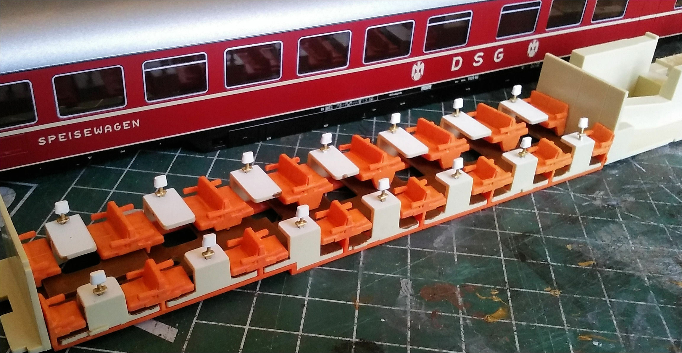

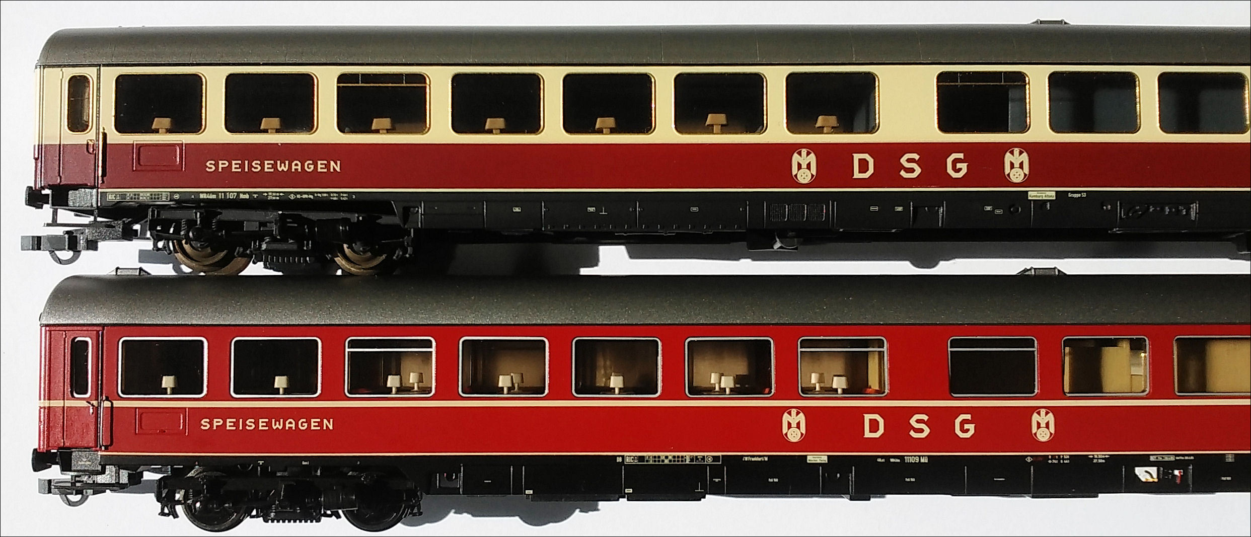

De WR4üm-64. Beetje aan het schilderen geweest, en het oranje lijkt al wat getemperd, maar het spannendste, de streepjes, moet nog komen. Ik ben heel benieuwd wat voor truukje ik daarvoor ga verzinnen.
Tot nu toe niet ontevreden:

Ik vind dat je met die lampjes op die tafeltjes al heel fraai bezig bent (y)
Is het een idee om in een tekenprogramma (paint of zo) een velletje met lijnen in bruin, oranje en beige te tekenen in de juiste verhouding, dat een aantal keren te kopiëren tot je een A4 hebt en dan maar reepjes snijden in de breedte van de banken en stoelen?
