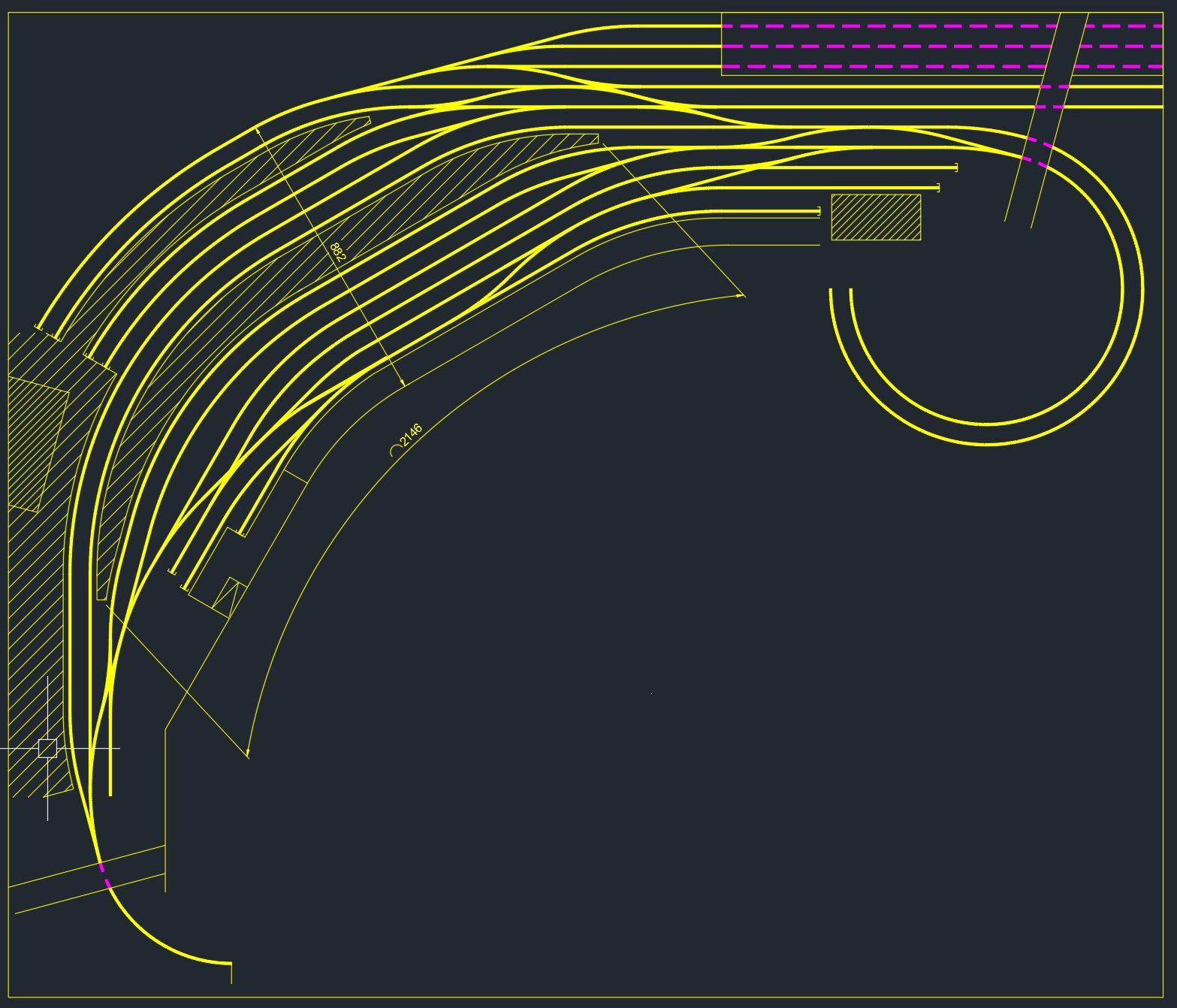

Laatste, laatste poging..  ;D Iets langer, ruimer perron. Copyright!  :police:
De groeten! Vincent

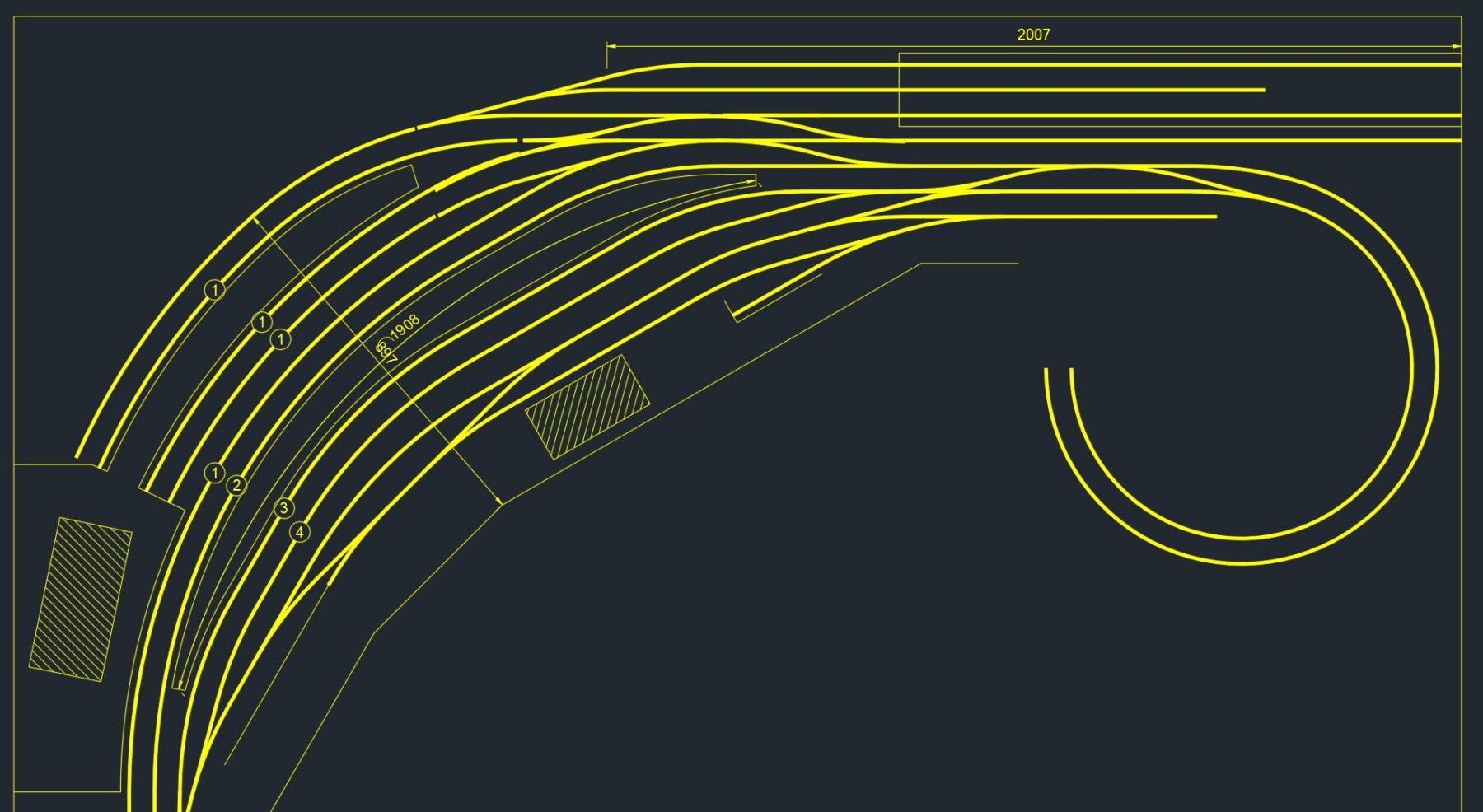

Nog een kleine aanpassing gedaan:
Ik heb het bovenste kopspoor weggehaald waardoor nu kopspoor 6 wat vloeiender kan vanaf het engelse wissel.
Hierdoor zou het perron tussen kopspoor 5 en 6 ook nog wat langer kan.
En zo ook extra ruimte voor scenery in de bovenhoek  ;D
Matthijs

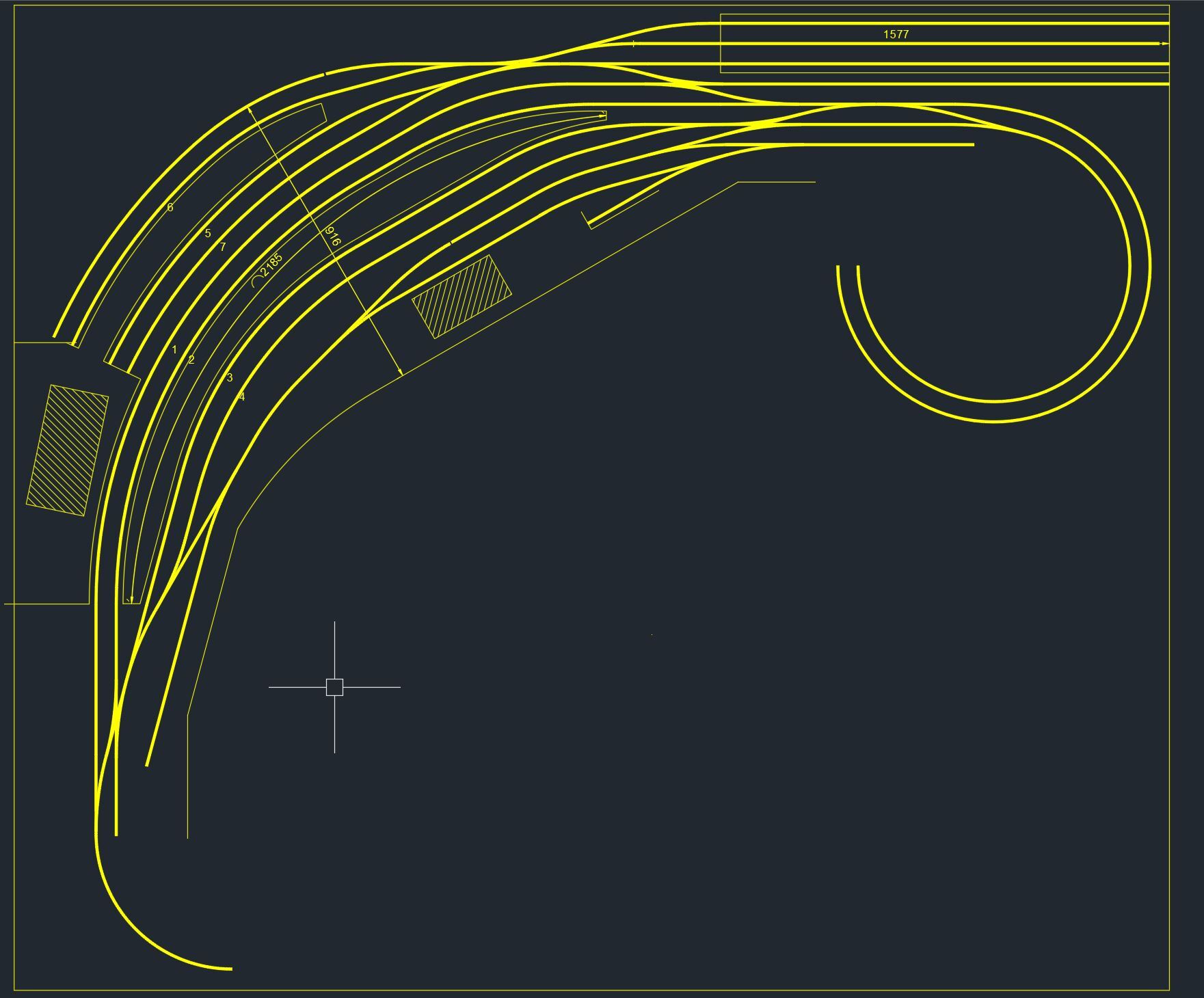

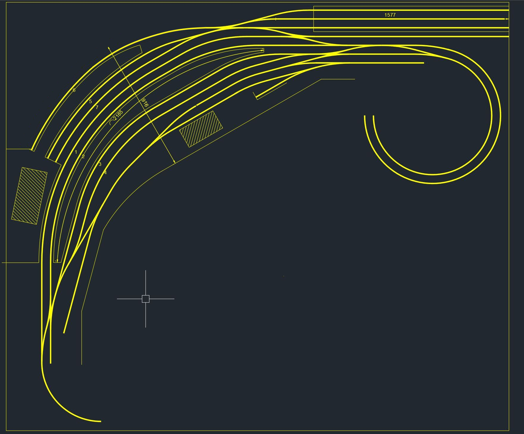

Toch nog een final versie.. Laatste schets was stemde niet tot tevredenheid! Bij dezen! Wel een 'dubbele' wisselverbinding naar de kopsporen; alleen EKW werd wat simpel. En hausbahnsteig (bijna Limburgs :)) is nu ook wat langer, voor een DE2..
Alleen nog de vraag; waar komt Post T??
« Laatst bewerkt op: 13 August 2021, 18:02:56 door Benelux795 »
De groeten! Vincent

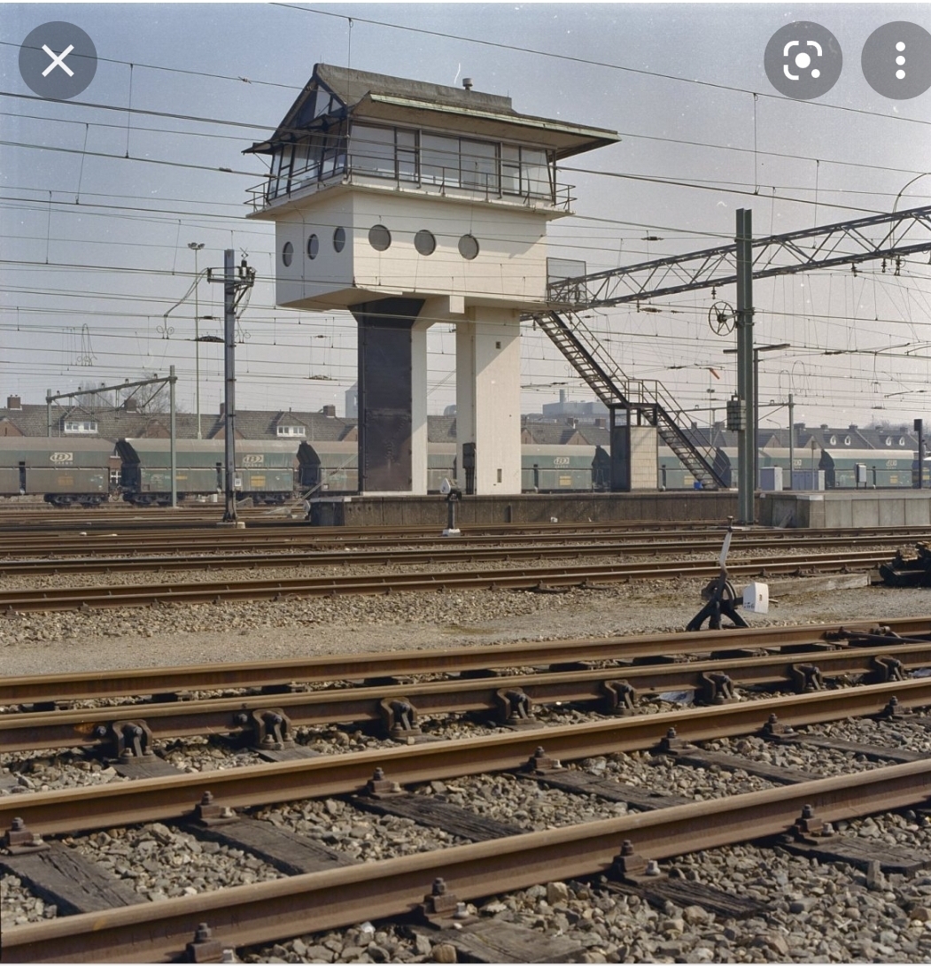

Bij de overweg of DKW linksonder lijkt mij wel een geschikte plek. Rechtsboven heb waarschijnlijk niet zo heel veel plek
Arjan
Post T komt op de kop van perron 3 en 4.
We zitten namelijk in de jaren 80-90, dus dat zou nog kunnen.

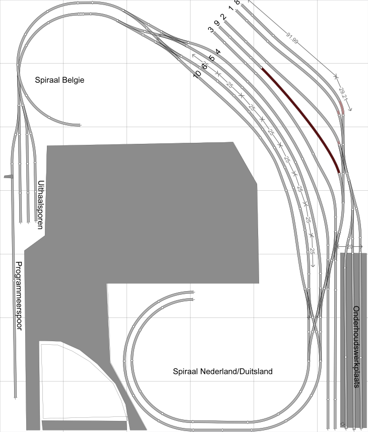

Om nog even duidelijkheid te scheppen wat voor treinenloop er komt hieronder het volgende overzicht met bijbehorend spoor:
In mijn periode is er geen Maastricht-Randwijck, dat werd pas in 1987 geopend, dus zijn er geen binnenlandse treinen die verder rijden dan Station Maasdal.
(Of er moet zo incidentieel een DE 2 of Plan U richting Eijsden gaan)
-Kopspoor 1: stoptreinen richting Sittard.
-Kopspoor 2: stoptreinen richting Valkenburg.
-Kopspoor 3: Internationale treinen naar Duitsland,  en sneltreinen naar Heerlen
-Doorgaand spoor 4: Binnenlandse intercity's (met omlopen lok)
-Doorgaand spoor 5: Doorgaande internationale treinen (met lokwissel) (richting Liége)
-Doorgaand spoor 6: Doorgaande internationale treinen (met lokwissel) (richting Amsterdam)
                               Stop/sneltreinen naar Liége (treinstellen)
Jos.
Als ik het goed heb, stond Post T op uiteinde perron tussen doorgaande spoor en eerste kopspoor; dat is er in mijn plan niet...  ;)

NS1607,
zou je misschien het sporenplan kunnen geven overeenkomstig je laatste opgave van treinen ?  Ik zie jouw gebruikte nummering en soort van sporen totaal niet meer terug in de laatst aangeboden (door anderen) sporenplannen.   Daar wordt het niet duidelijk van.

@ VvKan, bij deze:
Nu past er precies 1 Hondekop 4 op, dat is nagenoeg perfect.
@ VvKAN,
Spoor 9 is zeker niet nutteloos.
De reden hiervan is relatief eenvoudig:
In mijn periode (1980/1995) reden er ook Duitse accumotorwagens naar Maastricht (Br515)
Op spoor 9 konden deze opladen.
Ook wordt spoor 9 regelmatig gebruikt om buitendienst staand materieel te parkeren.
Jos.

Met dank.
Maar waar zijn je perrons nu ?  Daar is in dit plan toch helemaal geen plaats voor ?
