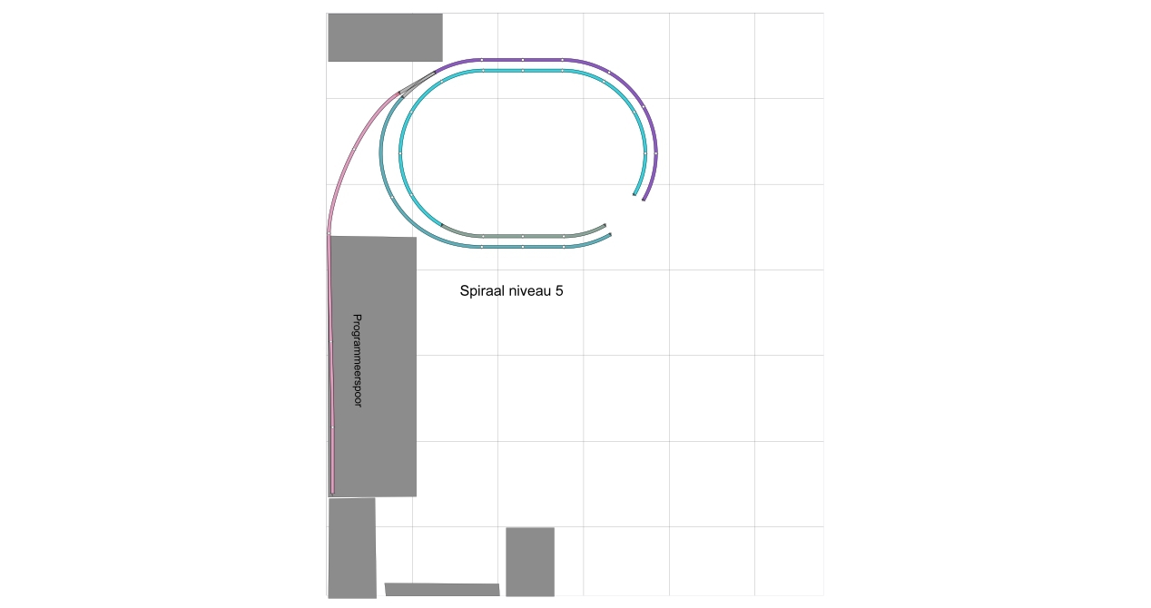

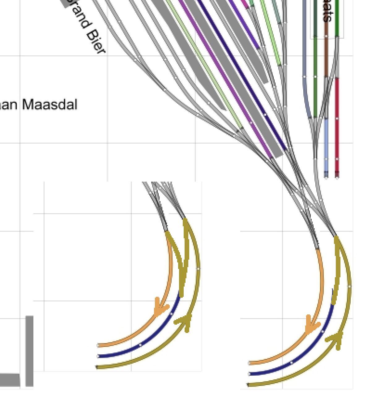

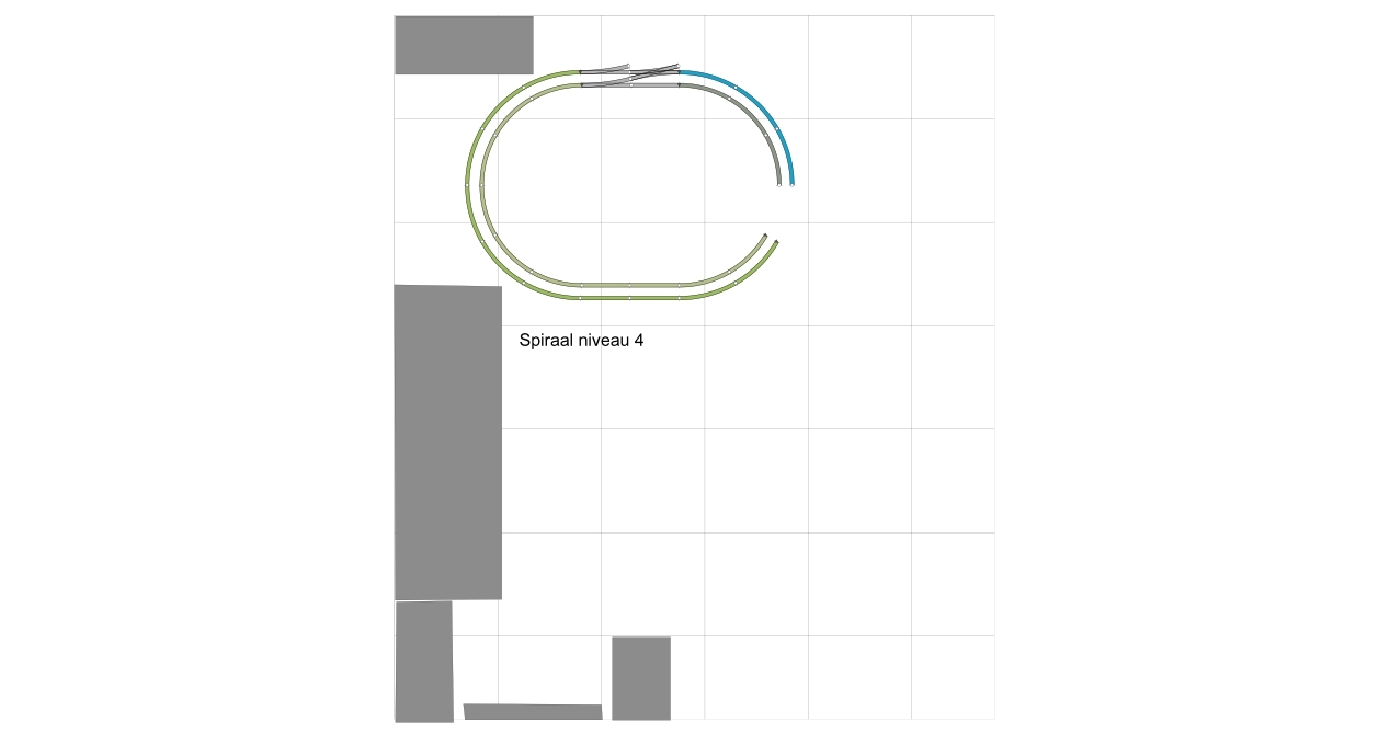

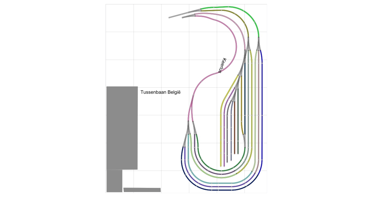

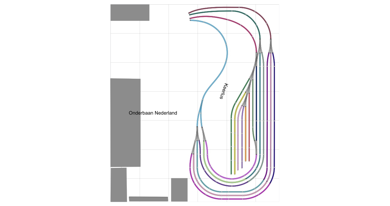

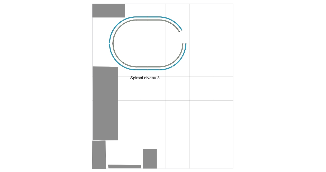

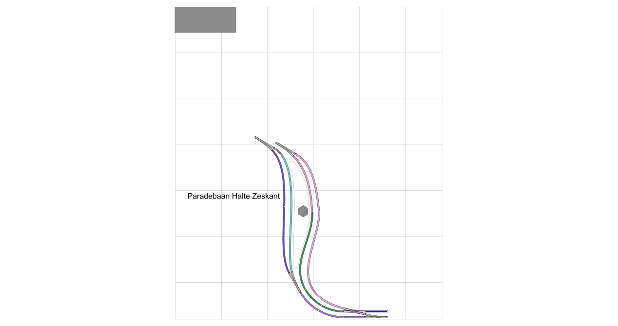

Zoals ik al eerder aangaf komen nu de plaatjes van het nieuwe ontwerp,
De hoofdbaan is veel rustiger geworden, en door het toepassen van een volledig kopstation dus ook een keerlus minder.
De onderste lagen zijn onveranderd gebleven, alleen op de beide schaduwstations is een keerlus te vinden.
Ook halte Zeskant is ongewijzigd gebleven.
De verbinding met België heeft ten opzichte van het vorige ontwerp geen keerlus meer.
Dat is nu immers niet meer nodig omdat de Belgische uitgang van het station aan de zelfde zijde is als de nederlandse uitgang.

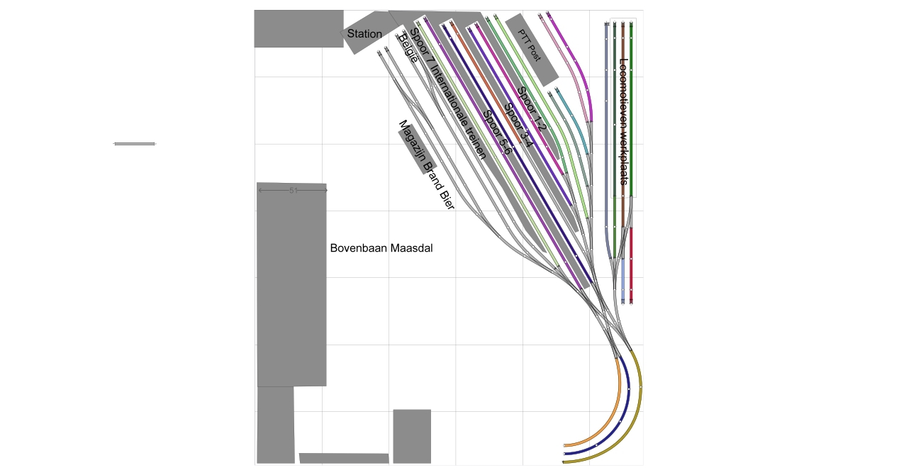

De Belgische verbinding is op het zichtbare gedeelte enkelspoor, en nadat hij "ondergronds" is gegaan wordt hij dubbelspoor om toch treinen elkaar te laten passeren.
Tja, nu de hoofdbaan, die is totaal veranderd.
rechts bovenaan is de grote lijnwerkplaats die helaas alleen maar op het linkerspoor kan uitkomen vanwege de lengte van de loods.
Tussen de lijnwerkplaats en het station heb ik de postoverslag van de PTT geplaatst.
Het kopstation heeft 7 perronsporen, waarvan het 7e spoor het douanespoor wordt, want in Maasdal hebben we nog geen open grenzen. ;D
Links naast het station is wat ruimte om locomotieven en dergelijke te parkeren.
Ook is er ruimte voor de goederenafhandeling, met helemaal linksboven de drankoverslag van Brand Bier.
Zodoende is op de bovenbaan extra ruimte gekomen voor wat meer scenery.

Heel ander idee; Maastricht als keerstation..? Bouwt korter want dit bespaart je wisselstraat.
Sterker nog: je moet toch van tractie wisselen, dus je kan zelfs besparen op wissel aan kopspoor.
Die heb ik mij in mijn oren geknoopt, en zie mijn voorlaatste post als resultaat.
Jos.

Je wilt (dacht ik) veel met locs en rijtuigen rijden toch? Dan is het naar mijn idee wel realistisch om ook een de kant van de wisselstraat opstelsporen te hebben voor elocs, waardoor je ook kop kan maken. Nu moeten (zoals ik het zie) alle rangeerbewegingen over het hoofdspoor. Hetzelfde geldt voor het rangeren in het werkplaatsterrein. Dat oogt mij niet echt realistisch.
Het eerste kan je oplossen met een Engels wissel bij spoor 7 en daar 1 of 2 kopsporen. Misschien zou je bij de werkplaats ook zoiets kunnen.

Goed punt; uithalen via vertrekkend spoor zou nog kunnen, nu alleen zigzaggen naar werkplaats over binnenkomend spoor.
Wordt (in de theorie) vermeden omdat je inrijsporen dan verder weg komen te staan.

Ik zie eigenlijk het probleem niet.
Als ik vanuit spoor 7,6 en 5 rangeer is het kruis sowieso bezet.
Vanaf spoor 1,2 en 3 wordt sowieso niet gerangeerd, dat is puur voor treinstellen.

Probleem is een groot woord ;D qua theoretisch-realisme ivm inrijseinen staat reden hierboven.
Uithalen via je binnenkomend spoor vreet vermoedelijk ook iets meer in op je dienstregeling; met uithalen hou je dat spoor ook langer bezet (dan met alleen passeren). Uithalen via vertrekspoor kan je ook direct doen nadat trein vertrokken is, en als tie niet kan vertrekken staat tie nog lamgs perron; handiger dan op vrije baan. Voor Uithalen via binnenkomend spoor moet je wachten tot trein binnen is; als die vertraagd is moet je langer wachten. Als je uithalende trein voor laat gaan, moeten vertraagde reizigers nog langer wachten, etc

Inderdaad geen probleem, maar naar mijn idee is het natuurlijker om een kopspoor te maken waarvan een opgestelde loc kan komen. Dan kan je ook van loc wisselen (zoals destijds in Zandvoort het geval was), dus een nieuwe (andere) loc voor de trein en na afloop de binnenkomende loc afrangeren naar het kopspoor. Het hoeft niet veel te zijn, Arnhem had bv 2 (kleine) kopsporen, welke vanuit de eerste 2 sporen bereikbaar waren.
Als je wel met dezelfde loc omloopt, bezet je het hoofdspoor alleen tijdens het kruisen van en naar het kopspoor. je kan dus een loc afrangeren, een andere trein laten vertrekken en vervolgens de loc weer aan de trein koppelen.
Ook in het verlengde van spoor 1 zou je een kopspoor kunnen leggen, dan kan die spoor 1 en de post sporen bedienen voor het kopmaken.
Dit allemaal met het idee om je rangeermogelijkheden te verhogen en realistischer te maken. Maar uiteindelijk is het jouw baan  ;)

Die in Arnhem waren volgens mij niet zozeer voor uithalen/rondmaken, maar eerder voor het (langer) wegzetten van tractie; om bij de perrons aan Sonsbeekzijde te komen, die volgens mij voor de internationale treinen werden gebruikt, moet de lok namelijk alsnog zigzaggen over de hoofdsporen.  Lijkt mij eerder een compromis voor beschikbare opstelplaatsen, en niet zoals Zandvoort of zeg Bad Bentheim waar een dergelijk kopspoor daadwerkelijk gebruikt werd om loks/treinen uit te halen en/of elkaar te laten passeren. Maar zoals dat in mooi nederlands wordt gezegd; please correct me if i'm wrong..   :)

Locomotieven blijven trouwens gewoon in het station staan, en gaan pas weg als de trein vertrokken is.
Zoiets als in Den Haag Centraal ook voor kwam.

Die sporen in Arnhem heb ik inderdaad alleen als opstel in gebruik gezien, niet voor werkelijk kopmaken. Ik bedoelde die dan ook slechts als voorbeeld dat je niet een enorm emplacement hoeft toe te voegen.

Overigens kan je zo'n Zandvoort-midden-uithaalspoor vrij eenvoudig toevoegen, met boogwissels... Maar wordt wel steeds drukker.
