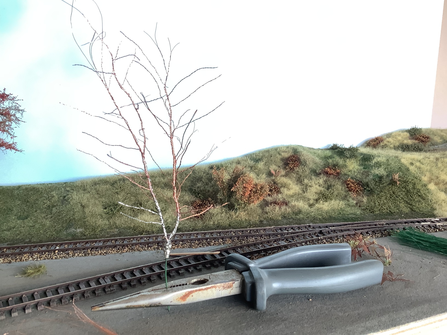

Gistermiddag een tijdje zitten prutsen. De boom is af, soort van. Niet helemaal geworden wat me voor ogen stond, maar ik vind hem goed genoeg:
Op de achtergrond het geraamte voor een wat jonger boompje. Het zal wel een berk worden. Verder nog meer varenbladeren geplant.
Rogier, ik maak mijn bomen van dit soort veeladerig stroomkabel:
Voor niet al te dikke bomen gebruik ik 1 à 2 strengen en voor dikkere bomen 3, en soms 4. Daarna wordt het een te grote kluwen aan koperdraad. In elkaar draaien en takken maken. Dan de boel met soldeer vastmaken. Afhankelijk van de boom gaat er dan spuitlijm over, waarna ik er chinchillazand op strooi voor de schors. Bloembindersdraad staat op de boodschappenlijst.

Ik vind de boom op de voorgrond boom heel behoorlijk. Om hem wat voller te krijgen zou je (bij een volgende boom) de takken verder kunnen vertakken. Maar dan zit je al op koperdraadjesniveau de boel uit elkaar te trekken.

Dank, Wolter en Ronald. Je legt bij wijze van spreken de vinger op de zere plek, Wolter. Zo als alleenstaande boom op de voorgrond vind ik het bladerdek ook wat iel. Zou de boom samen met wat andere bomen staan, dan valt dat minder op, denk ik. Ik kijk er nog eens een tijdje tegenaan. Als het me te veel stoort, dan gaat dit exemplaar gewoon naar de achtergond en maak ik weer wat nieuws voor de voorgrond. Er is nog draad, ten slotte.
Gerard

Ik denk dat het dat is. Iets te iel en te doorkijkerig. Mijn eigen probeersels lijden daar ook onder.
De berk is trouwens prima zoals hij is.
