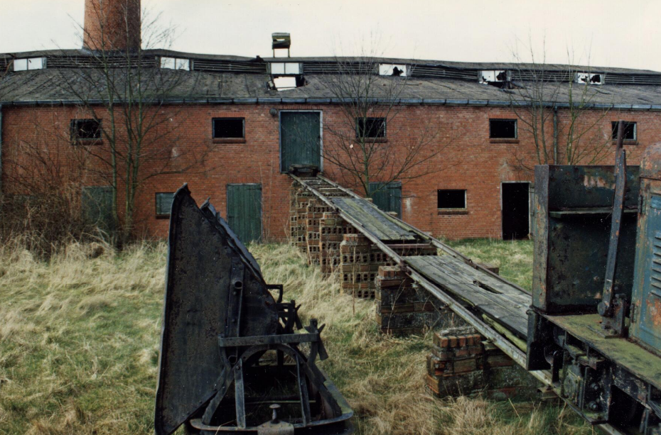

Foto 14 van die lijst (dank voor de link (y)) was de inspiratie voor een loods op mijn bouwproject:
https://images.beneluxspoor.net/bnls/2017-08-27-15.56.32.jpg

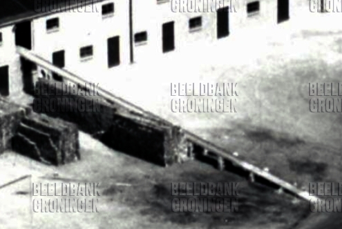

Wat betreft de helling en de loc. Ik vermoed dat de loc wat te zwaar en het traject te stijl was om met de loc tot bovenaan te rijden. Dus dat zal vooral duw of trek (kabel?) tractie zijn geweest?

Het locje had ieg genoeg adhesie om niet naar beneden te roetsjen. Ik denk dat er voor een lorrie ook nog wel wat wat over was.
Maar was het de moeite waard om voor dat stukje een loc te gebruiken?
Misschien toch opgesteld als monument.
En mooie loods, Rogier  (y)
« Laatst bewerkt op: 14 February 2022, 10:32:50 door NS1220. Reden: correctie »

Roetsjen is geen probleem, remmen is de kunst.
  • Berichten: 6418
Re: Industrieel smalspoor inspiratiedraadje
« Reactie #172 Gepost op: 14 February 2022, 11:41:26 »
Zo groot zijn de snelheden niet  :)
Maar volgens mij wat "overdone" om daar een loc te gebruiken; electrische lier misschien.

Snelheden zijn niet groot, maar de bewegende massa wel. Ga jij er onder staan?  Liederen dus en er zowieso niet onder staan..
  • Berichten: 6418
« Reactie #174 Gepost op: 14 February 2022, 12:42:06 »
"Liederen"  ???
Die massa geeft ook de adhesie; beetje natuurkunde Frits  :police: :D
En niemand is zo gek om daar onder te staan  :P
De geoefende machinist krijgt het wel klaar maar ik denk, net als Rogier, dat men een lier gebruikte.

Ik kan je insteek met adhesie toch niet helemaal volgen.
Laten we dan ook de natte rails en blaadjes er maar bij gaan halen.... roetsj.
ik blijf bij lie(de)ren als veiligste optie.
Tandrad baantje kan natuurlijk (natuurkunde   ;D) ook.
  • Berichten: 6418
« Reactie #176 Gepost op: 14 February 2022, 13:02:55 »
En de klei  :D
De adhesie is evenredig met de massa  :police:
Op een andere plaats (topic) wil ik je dat wel uitleggen.
Tandradbaan is het hier niet.
Gewoon lieren dus.

Ik beweerde gewoon dat het theoretisch kan maar practisch te veel gedoe is.
Maar... tijd om weer ontopic te gaan.

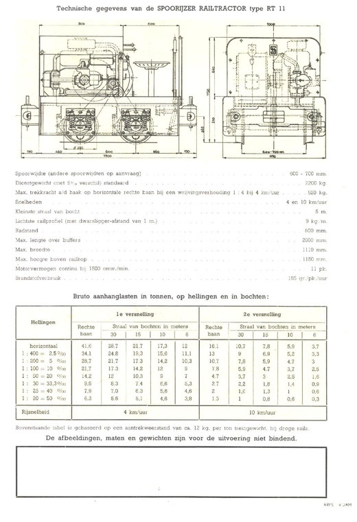

Van de Spoorijzers weet ik nog wel wat  ;D. Zo heb ik een bruto aanhanglast tabel, die erg fraai de invloed van een helling of een bocht laat zien. Bij een rechte baan daalt de aanhanglast van een RT11 (11 pk locje, qua pk redelijk vergelijkbaar met de Henschel DS13 (13pk), alleen iets lichter (2300 vs 3200 kg) van 41 ton naar iets meer dan 6 ton bij als je de rechte baan voorziet van een stijging van 5%. Dan blijft er dus grofweg maar 15% van de trekkracht over!
Zo te zien is deze helling nog iets stijler, ik tel 4 ramen (van waarschijnlijk 5 meter) dus 20 meter spoor en een hoogteverschil van ongeveer 2 meter (deurhoogte). Dat is 10% stijging.
Denk dat de loc zeker nog wel omhoog komt, ook wel met een lorrie. Maar verstandig is het niet  ;D
Rogier
