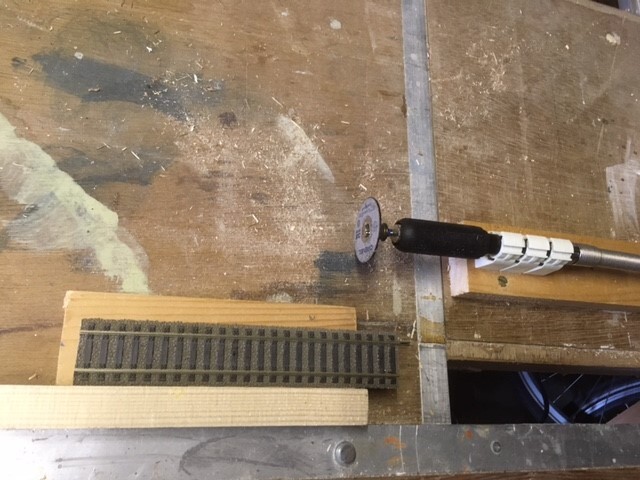

Mijn 'Dremel' is een Gamma geval. Gekocht voor een habbekrats toen deze uit de collectie werd genomen. Vooral de flexibele aandrijfslang is erg handig. Deze heb ik met buisklemmen bevestigd op mijn afkortcirkelzaagtafel. Op deze manier slijp ik Profirails zeer nauwkeurig en snel op de gewenste lengtes en onder de gewenste hoek met een 0,75 mm dik schijfje.
Het rechterdeel op de foto is het deel van de zaagtafel dat heen en weer kan bewegen. Daar hangt een cirkelzaag in.

Dat is wel een heel slim gevonden oplossing met die pijpklemmen
Je kan het afkortmechanisme maken door twee stevige kastgeleiders op een werkblad te bevestigen en tussen de geleiders een plankje waarop de flexibele aandrijfslang wordt bevestigd.

Anton, ik heb net zoiets als jij en je brengt me op een goed idee om op te volgen. Ik heb nog ladegeleiders liggen evenals pijpklemmen.
