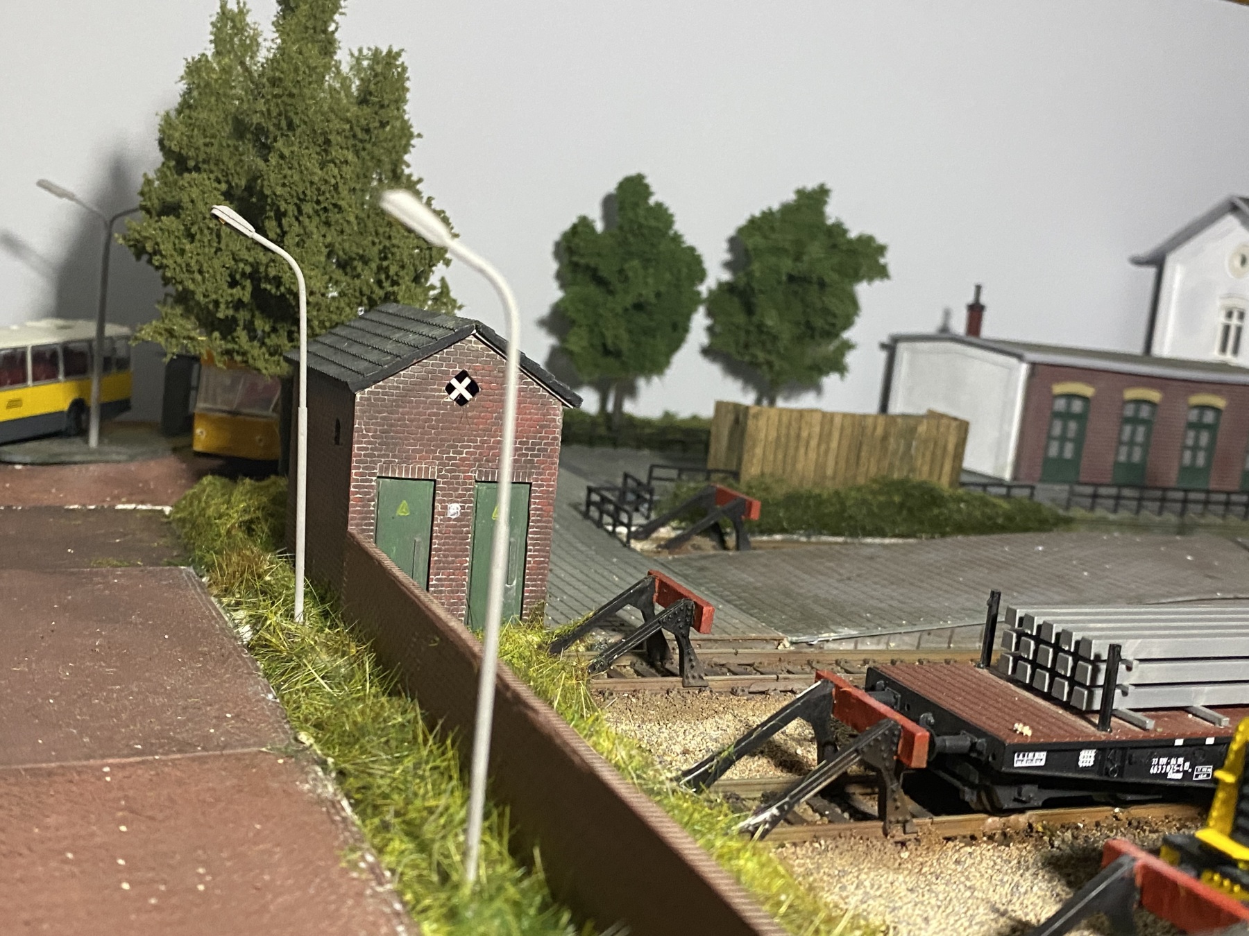

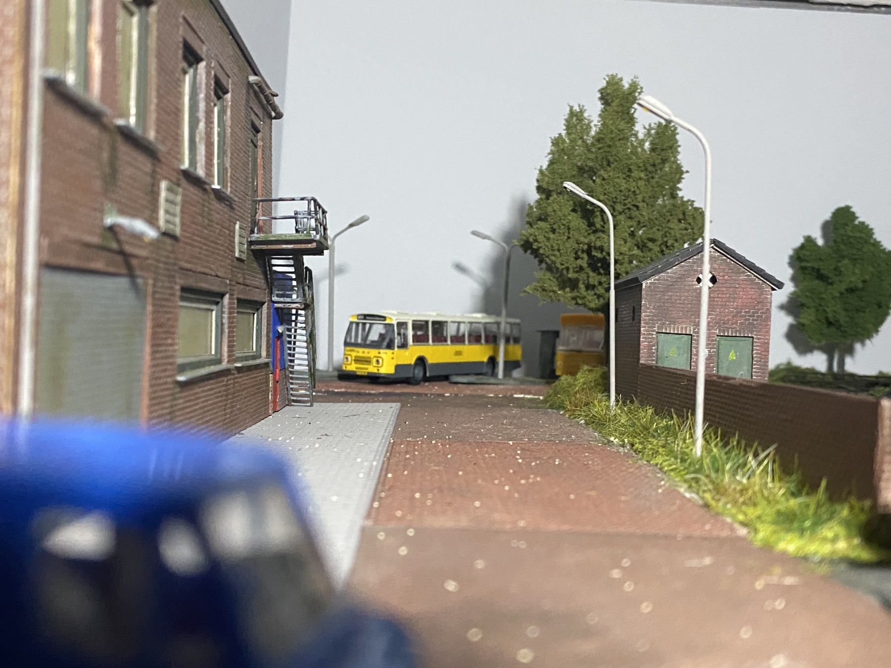

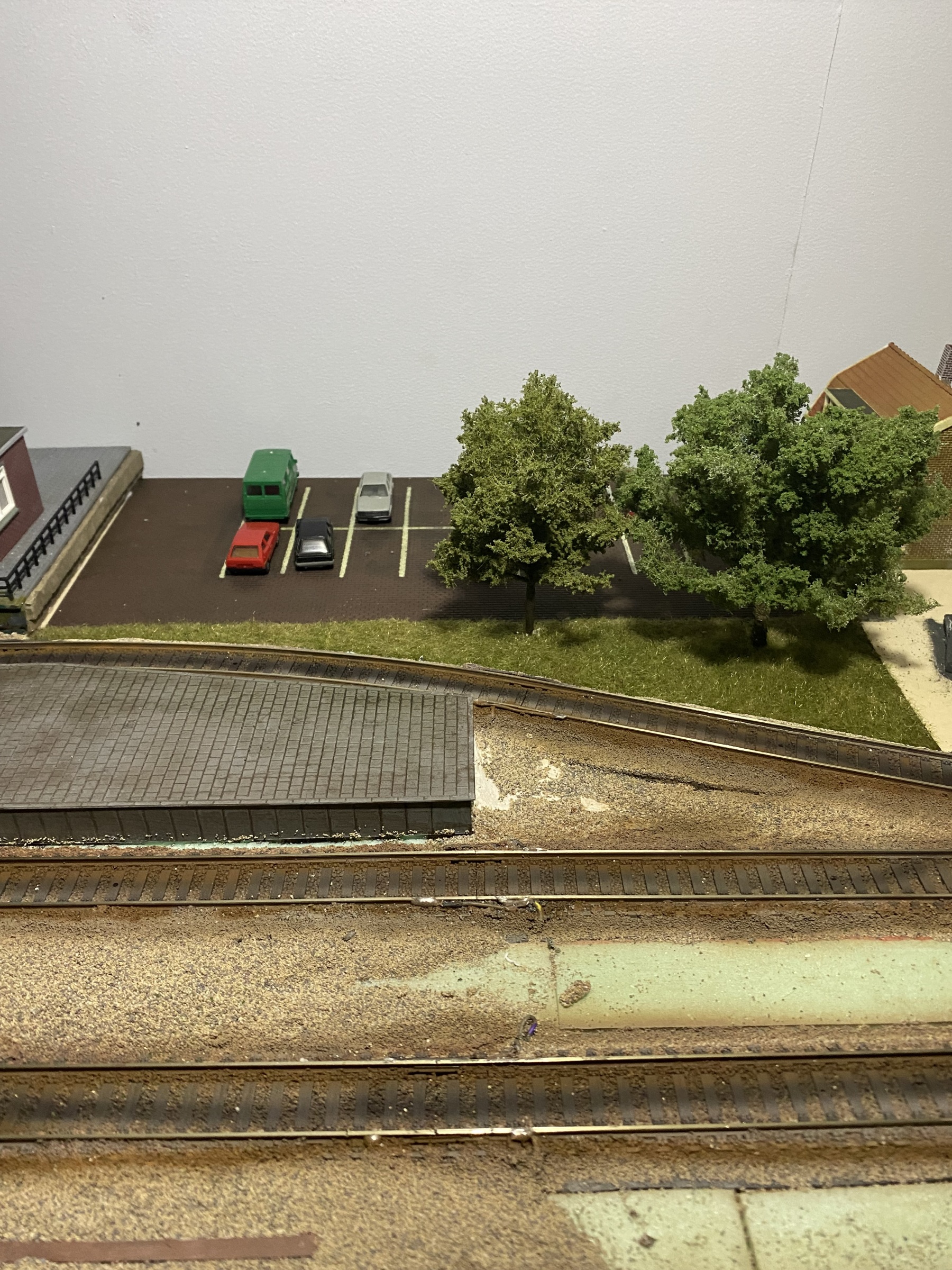

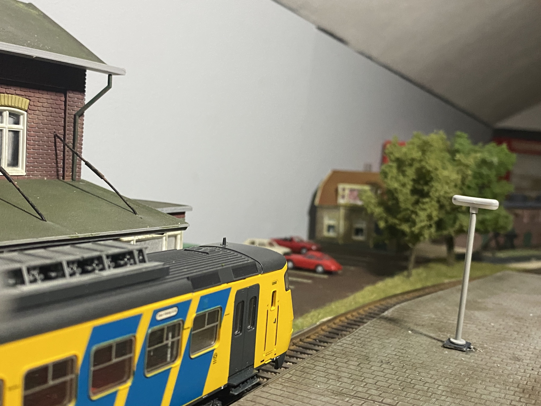

En vandaag de parkeerplaats verder afgemaakt en aangekleed.
Nog twee lantaarnpalen plaatsen en deze samen met de verlichting op het perron aansluiten.
Dat staat op de planning voor het weekend maar even kijken of dat lukt.
En foto’s zijn niet zo vergevingsgezind, dus ik zie nu dat ik de weg naar het busstation moet stofzuigen. Maar hier ben ik qua kleur en vervuiling nog niet tevreden mee, dus dat staat sowieso nog op mijn to do lijst.
Mvg Pascal

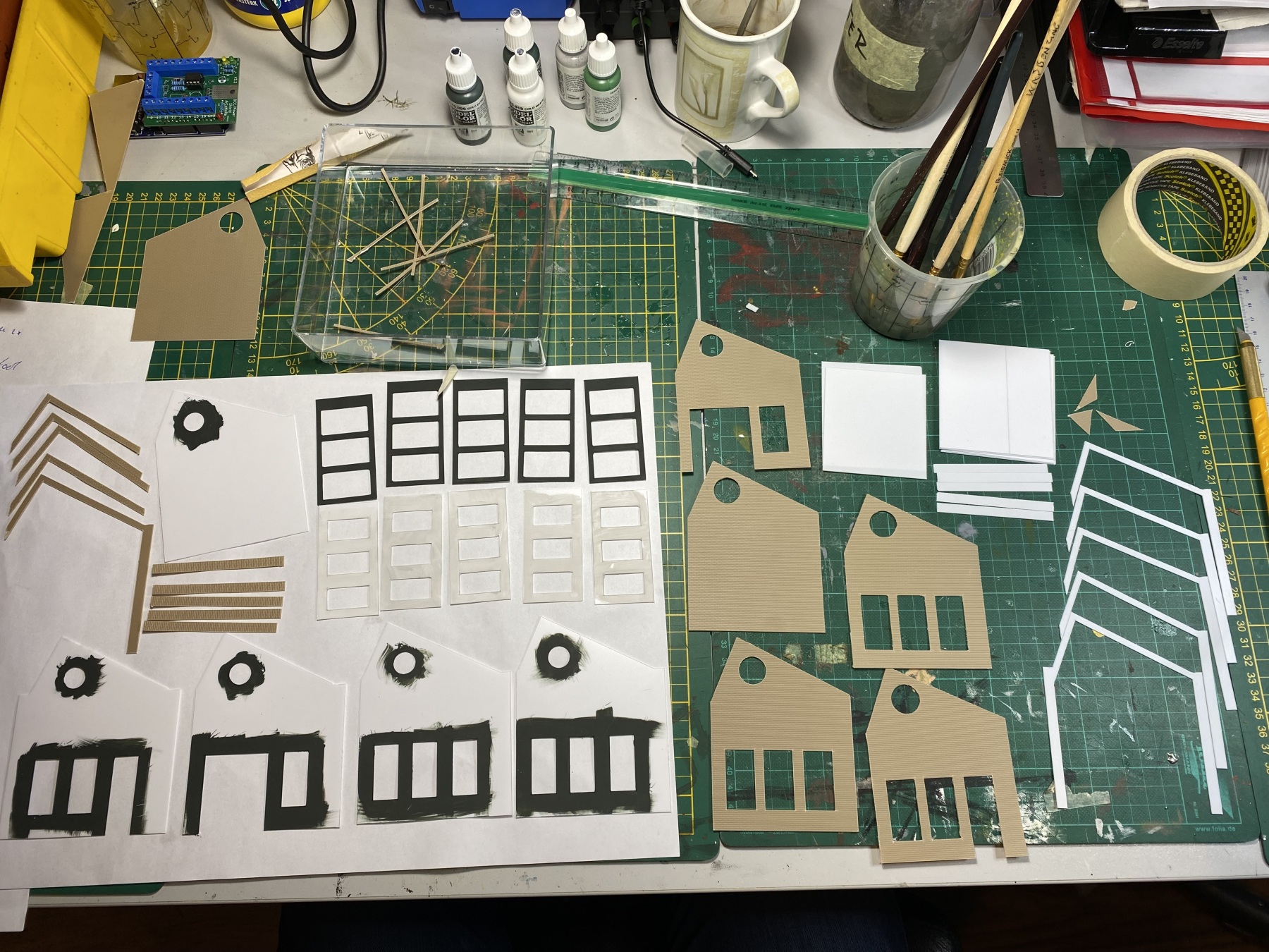

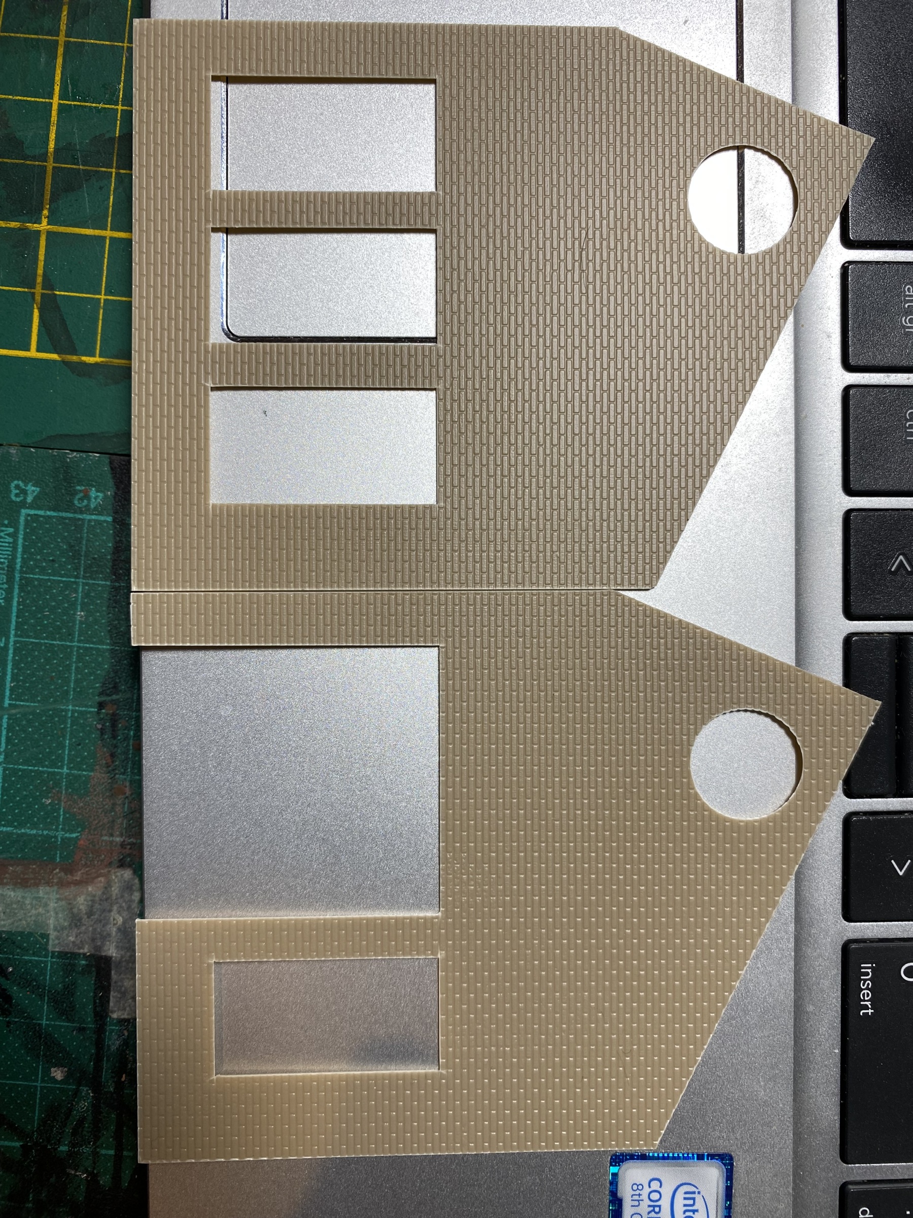

Ik word steeds handiger in onshape, dus maar eens aan het tekenen geslagen.

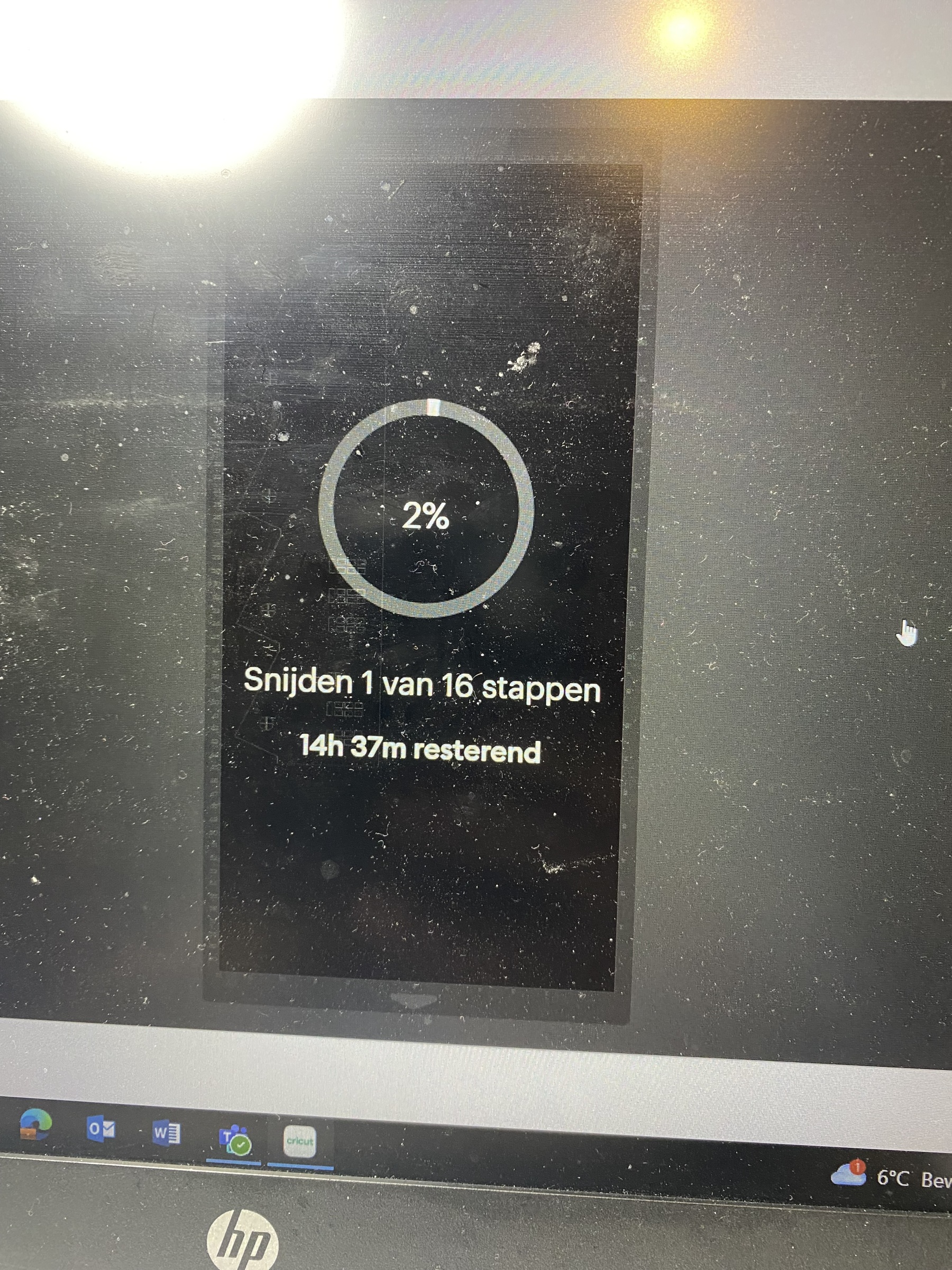

Vandaag de plotter aan het werk gezet, terwijl ik op pad was voor slaters platen.
Die gaan er dit weekend aan geloven.
Sommige ramen voor het dak moet ik nog een keertje met een mes overheen gaan, maar het meeste is goed gelukt.
Het begin is er. De achterste laag met kozijnen moet nog gesneden worden.

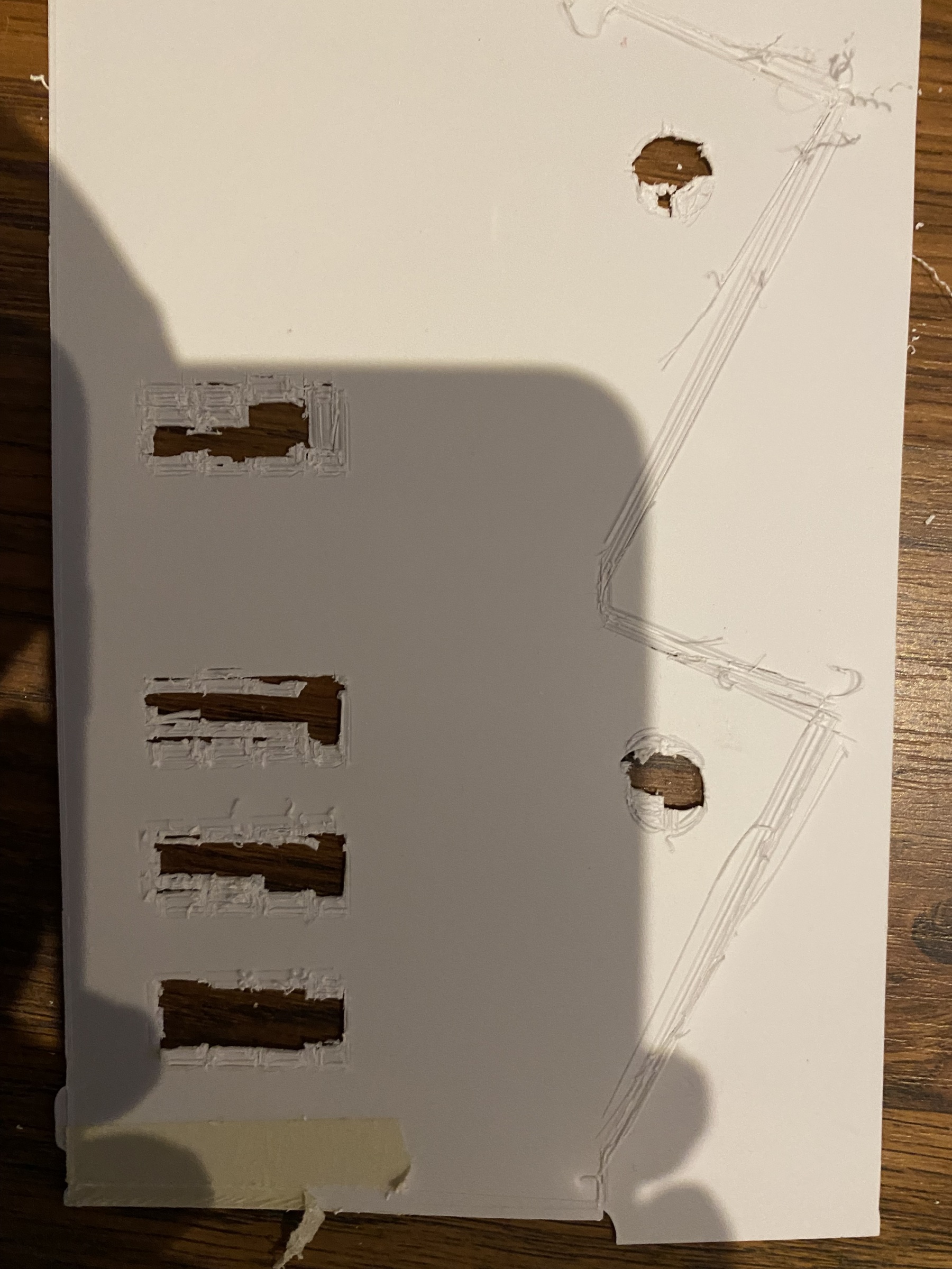

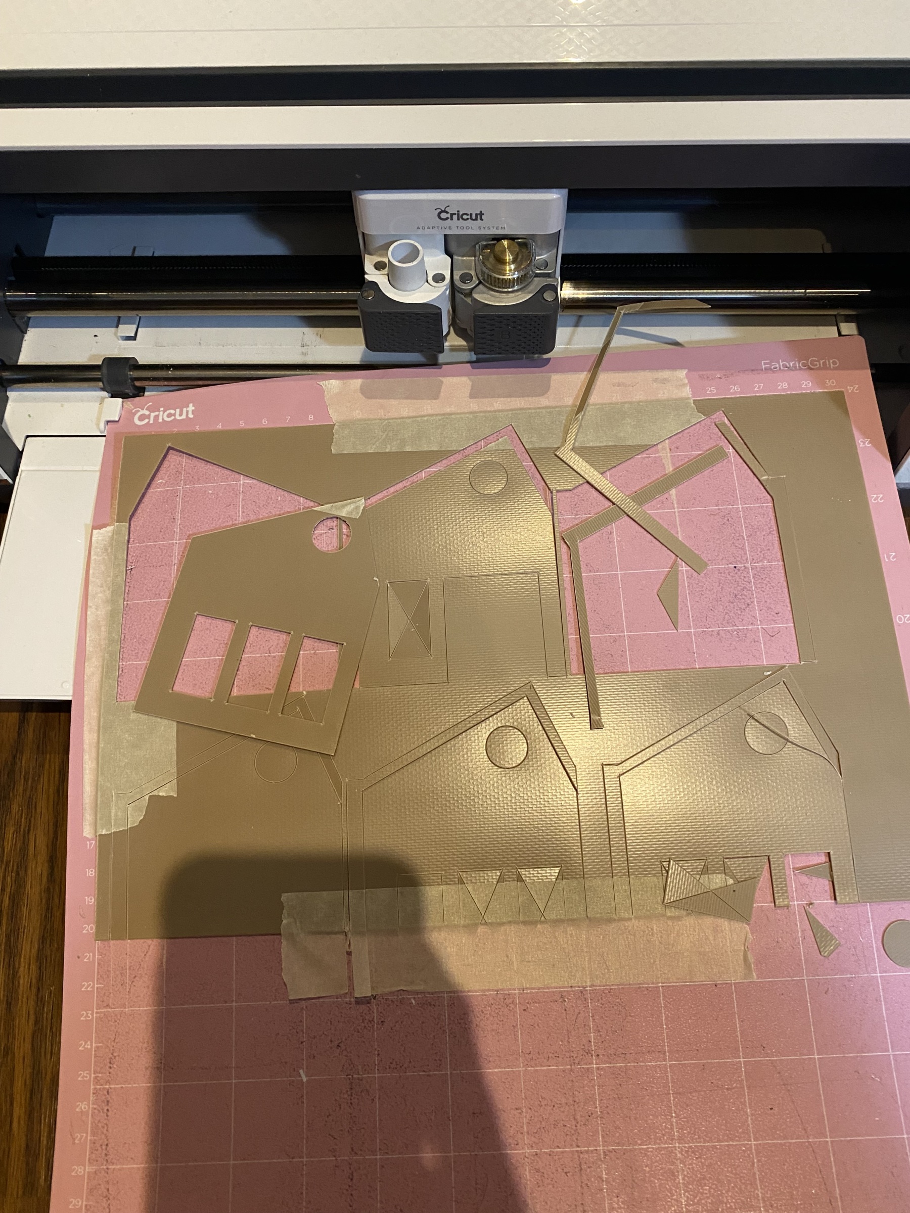

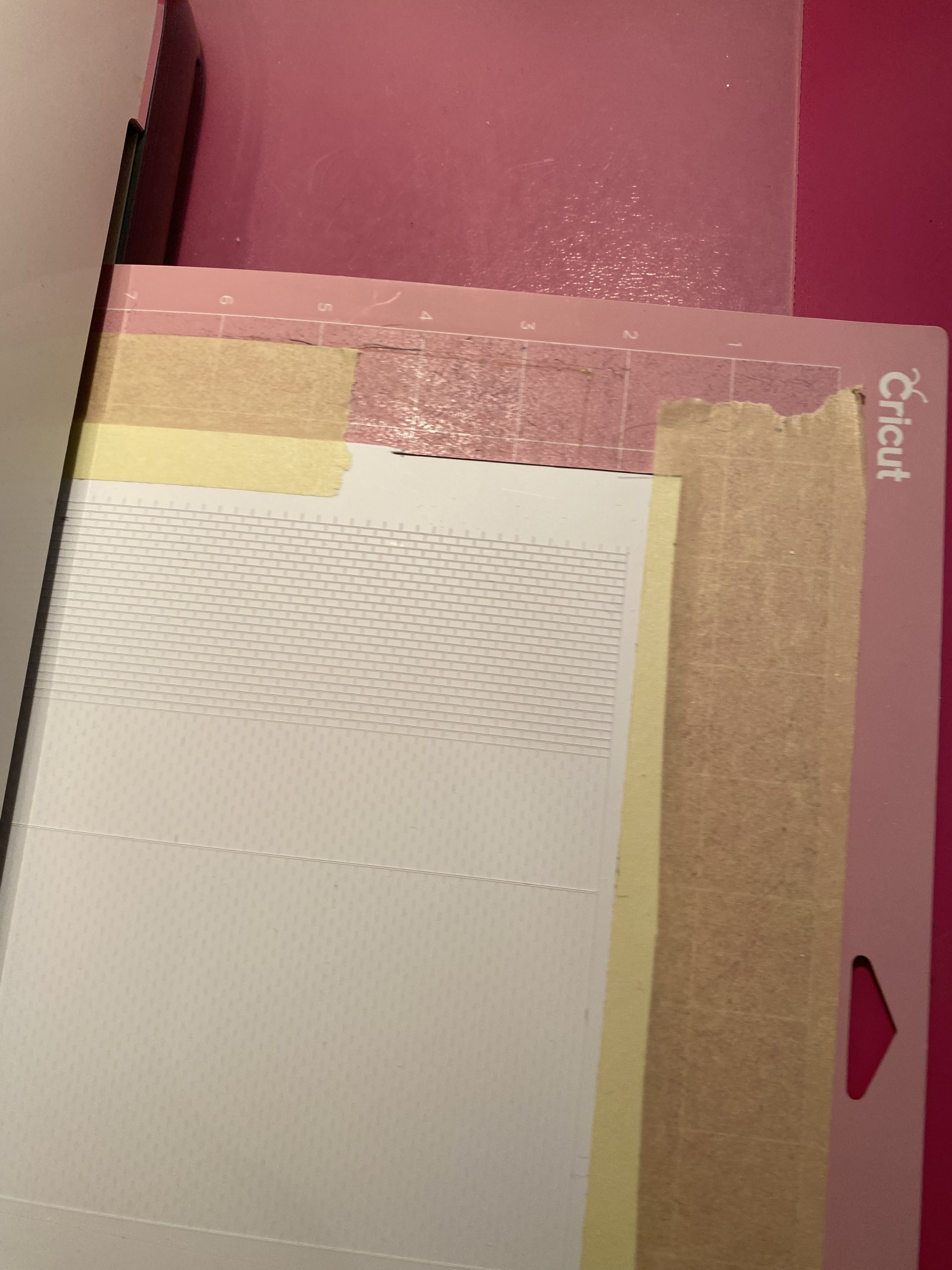

Tot hier nog wel. Ik dacht even snel de slaters platen te snijden eerder deze week.
In eerste instantie was ik vergeten dat ik het ontwerp moest spiegelen, dus toen zaten de stenen aan de verkeerde kant…
Hup, nog een keer, alles geselecteerd, gespiegeld, en plotter aangezet.
Had alles heel krap op de snijkant geplaatst om materiaal te besparen.
Maar, dan gaat hij dus snijlijnen die overlappen met het dubbele aantal sneden plotten ( het zijn immers nogsteeds twee lijnen al liggen ze op de zelfde plaats)
Gevolg, sommige delen waren al los en zijn klem gekomen in de plotter.
Daarnaast had ik ook niet goed gemeten, en was mijn materiaal te klein om alles in 1 keer te plotten. Resultaat, gevels waar de onderkant van mist…
Van het weekend in alle rust nog maar eens proberen.
Haastige spoed is enz enz enz.
Als leedvermaak hierbij nog een foto..

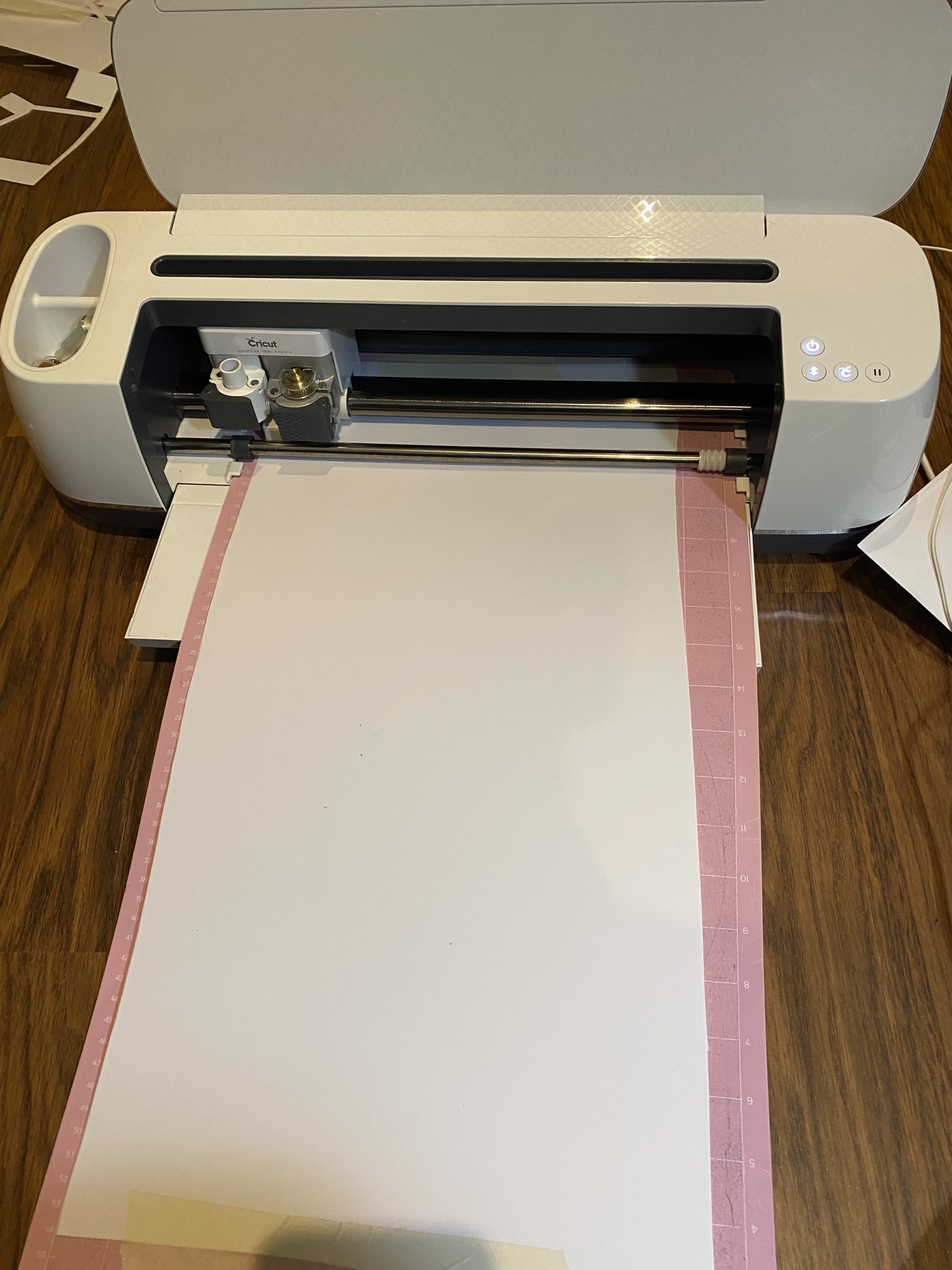

Ondertussen ben ik wel al bezig met de achterste laag printen.
Hier kan niet veel fout aan gaan, dat is een strook van 1mm styreen.
Dat durf ik wel even snel aan op de vrijdag avond.

Slatersplaat plotten, lijkt handig maar zie wel een probleempje;
Zelf let ik altijd op de metselwerklagen zodat je bijvoorbeeld niet met een halve laag begint.
Ook zorg ik er voor dat elke gevel dezelfde lagen verdeling heeft.
Dat lijkt mij wel moeilijk te regelen met de plotter.

Ik snap wat je bedoeld, maar dat heb ik inmiddels redelijk onder controle. Ligt ook wel aan het soort gebouw.

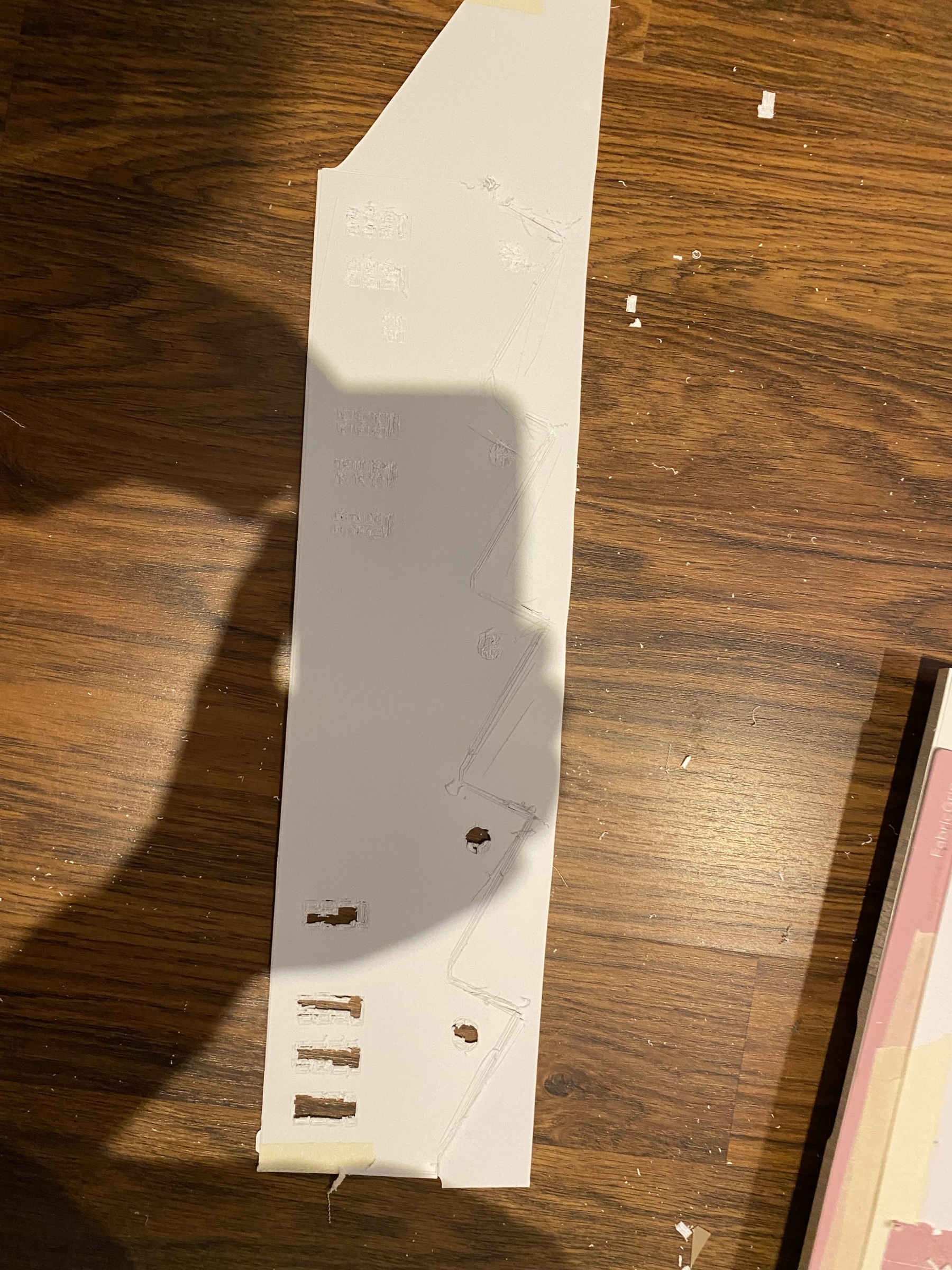

Wat ik nog niet meer controle heb is dit. Volgens mij heeft mijn plotter gisteren stiekum aan de drank gezeten.
Ondertussen de instellingen aangepast en weer opnieuw begonnen

Met de lagen van het metselwerk lijkt het inderdaad goed te gaan.   (y)
De plotter heeft daarvoor eerst ook nog een vrijdagmiddagborrel gedaan :)
Is het werkstuk tijdens het plotten losgekomen van de plakplaat?
Pascal77
  • Berichten: 553
Re: Nederdam, H0 1970 - 1990
« Reactie #356 Gepost op: 16 December 2023, 11:55:43 »
Ik weet het niet exact, ik trof het vanochtend zo aan.
Vrees dat er een los stukje onder mijn mes klem heeft gezeten.
Nu met minder druk en minder aantal “gangen” aan het proberen.
Desnoods nadat hij klaar is met een mesje nalopen om de snedes door te halen.

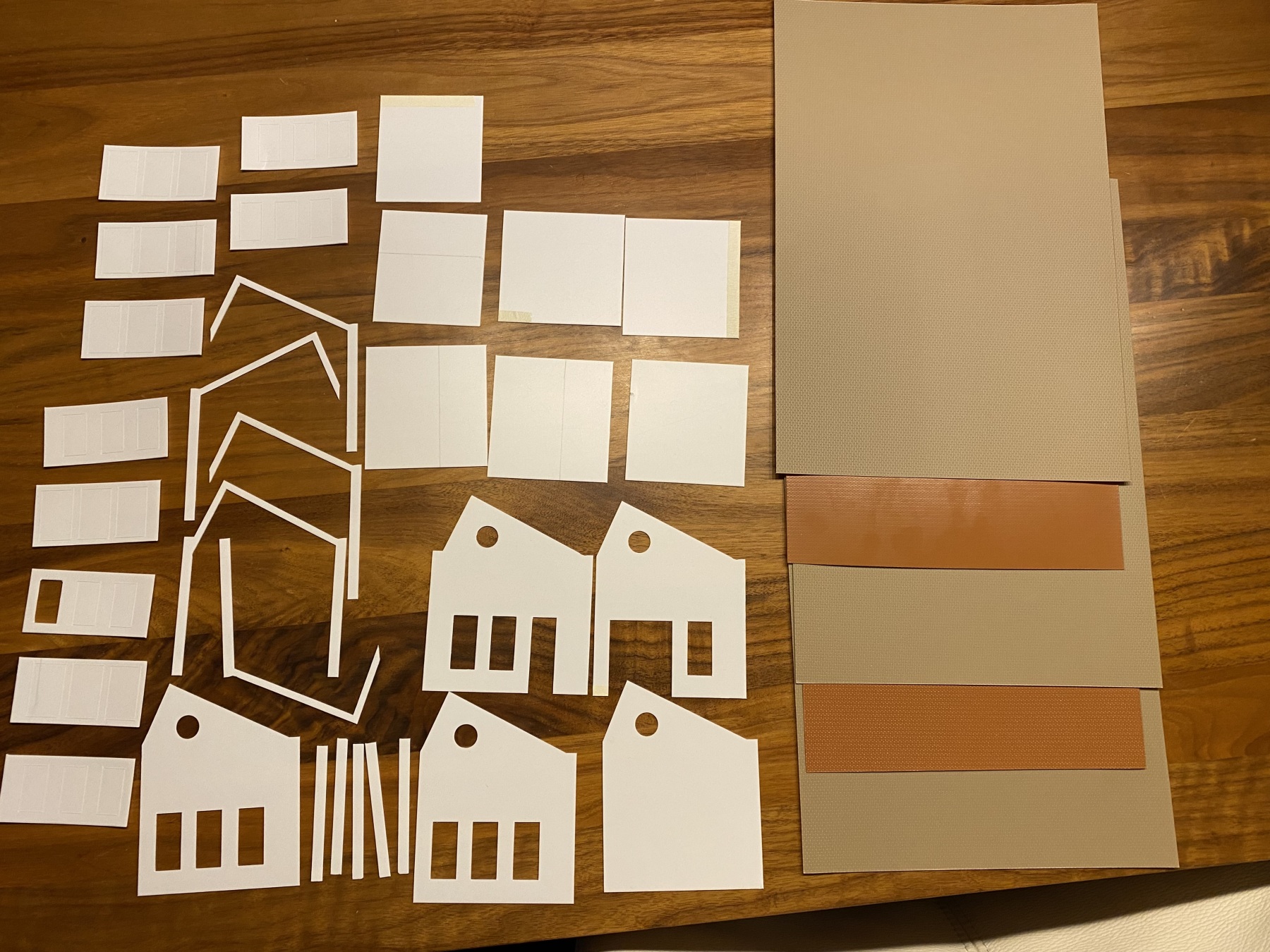

Wat later dan gepland, maar werk gaat voor het meisje.
Alle delen zijn geplot, achterste lagen al voorzien van een kleurtje
Zo de baksteen in de grijze grondverf met de knikkerbus.
En tijdens het drogen de spijlen van de kozijnen en beluchtings roosters maken.
Mvg Pascal
