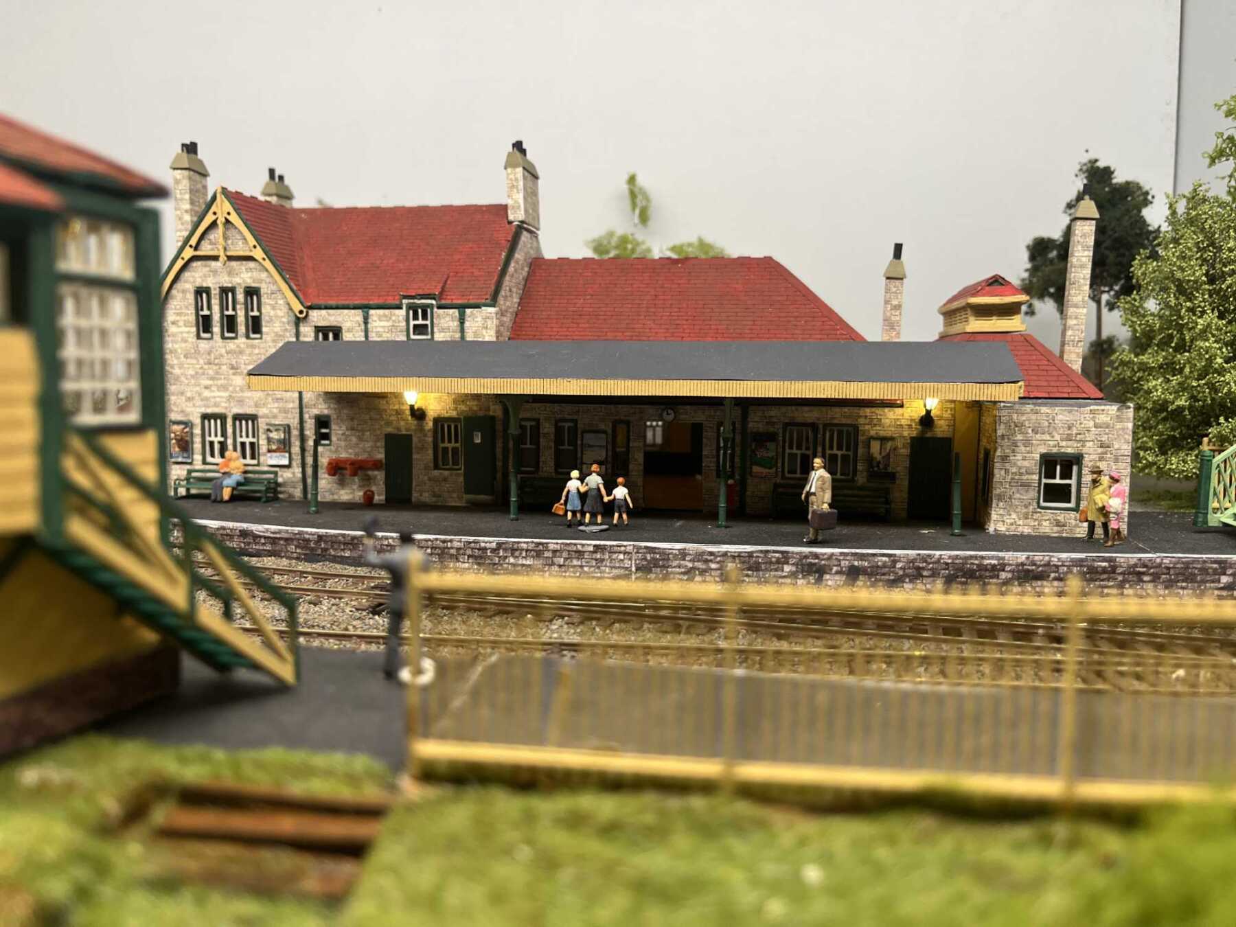

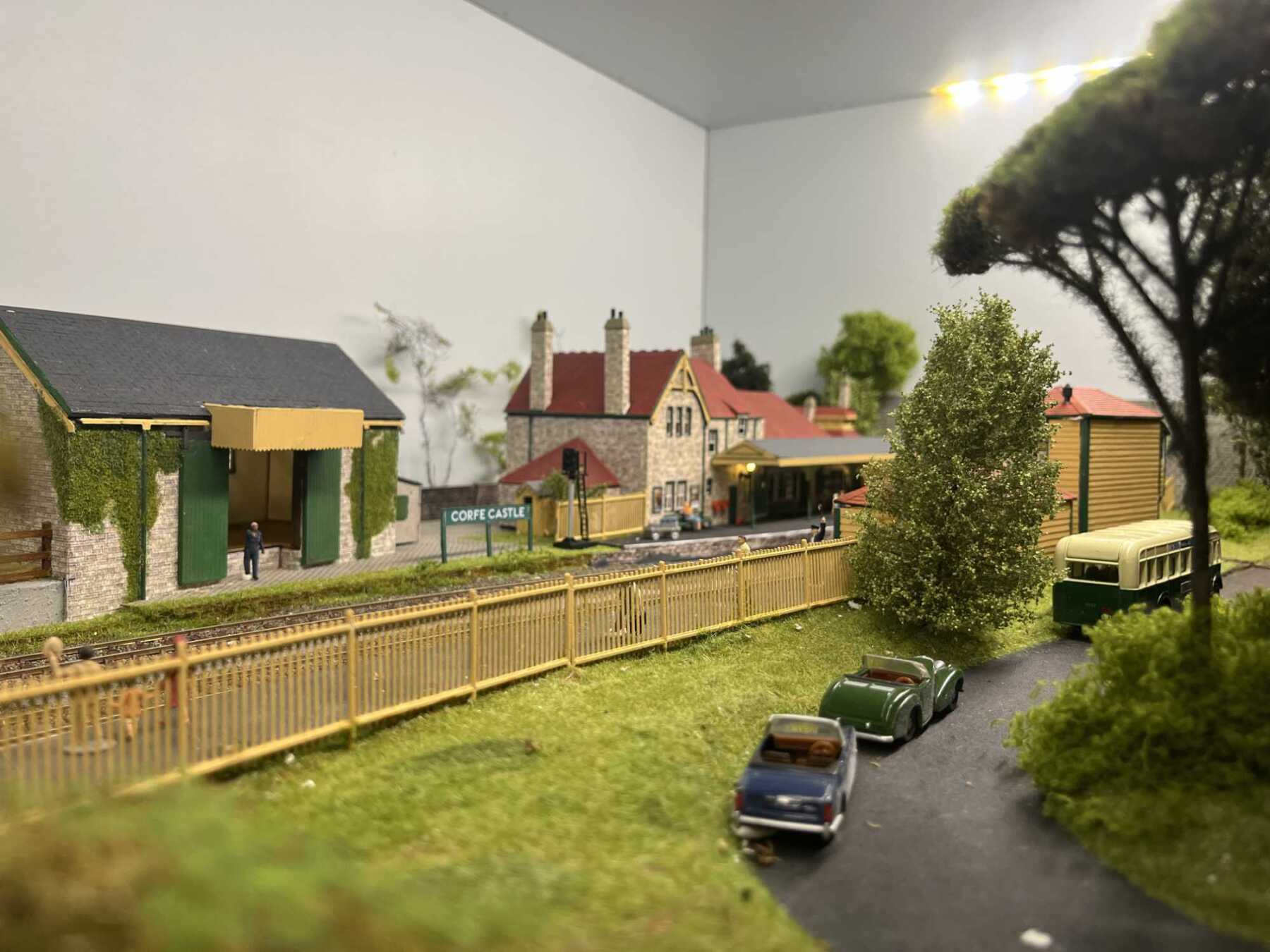

Hier nog twee foto's die ik in Rijswijk heb gemaakt. Eentje is een beetje als die reeds geplaatst van René Mastenbroek, alleen is die van mij scherp gesteld op de figuren op het perron. Ik vond de Britse sfeer van de hele module erg goed getroffen. Een klein dingetje: ik vind de weg weg wel erg schoon, strak en netjes. Zo netjes zijn de tuinen hier in Engeland (tegenwoordig) niet eens.  ;)
Het viel me op dat twee van de draagpalen van de perronoverkapping kapot waren. Ik zie daar hier verder niks over beschreven. Op het laatste moment nog gebroken?

Bedankt voor je compliment. Mijn module is nog verre van klaar. Net als Robbert de Vries met zijn module R&J Colliery, kan ik er nog wel een tijdje verder aan werken. Het verweren van de wegen is zo'n puntje... maar dat geldt zeker ook voor de verschillende gebouwtjes. Die zijn ook nog veel te netjes. Voor wat betreft boompjes en groen moet er wat meer afwisseling komen, dus eens kijken wat Lars op 't Hof voor mij kan betekenen. Ook lijkt het me leuk wat kijkverhaaltjes uit te beelden met behulp van Modelu poppetjes. Mijn BMB maatje John heeft daar erg veel succes mee met zijn bak.
Maar de belangrijkste toevoeging zal toch echt de achtergrondplaat moeten zijn. Het neutrale grijsblauw was een prima oplossing voor deze beurs, maar het stoort me dat je de "vierkante" hoeken kunt zien. Het maken van een passende fotoachtergrond is daarentegen niet zo gemakkelijk. Het gaat immers om een plaat van ongeveer 45cm hoog en 3 meter lang. Mijn zoon is al bezig met het vervaardigen van de fotocompositie, waarop uiteraard aan de rechterzijde de bekende kasteelruïne van Corfe Castle komt te staan. Maar waar ik mee zit, is hoe krijg ik die lange foto - zonder naden - op een oprolbare stevige drager. Je moet met zo'n module immers kunnen reizen.
En inderdaad,... de perronpalen hebben bij het opbouwen schade opgelopen. En dan moet je weten dat ik reserve exemplaren had, die echter thuis lagen. Een les voor de volgende keer: Losse paaltjes meenemen (mét reserve-exemplaren) en deze pas op het laatst op de module zetten.

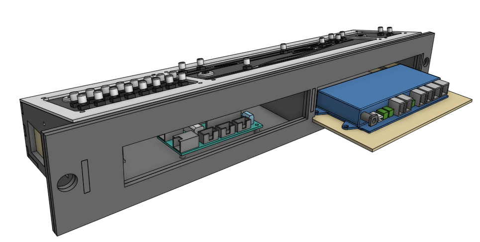

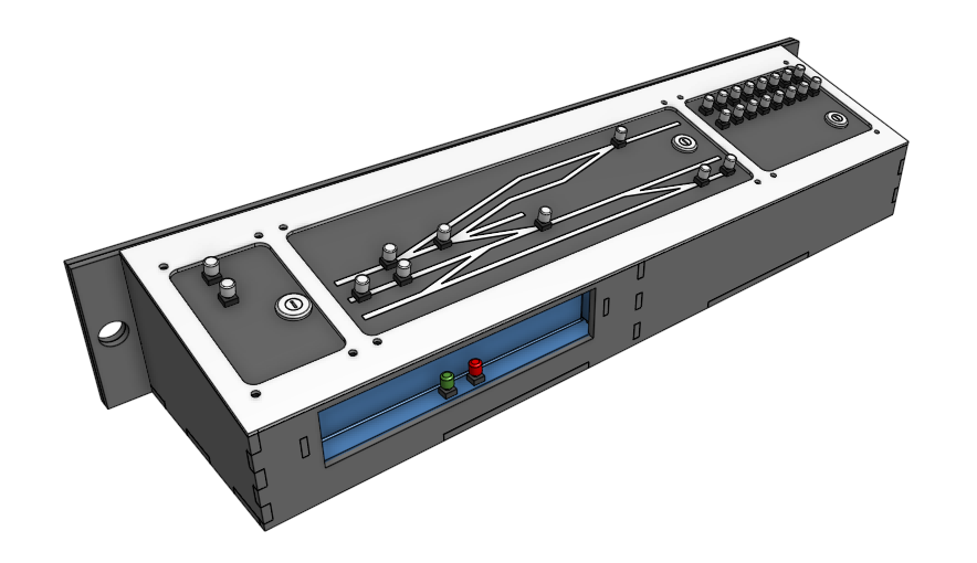

Voor het onderbrengen van de elektronica voor de besturing van mijn module en thuisbaan, heb ik me laten inspireren door de oplossing van Age van Dijk. Die had op zijn BNLS Module een los kastje gemonteerd met daarop de paneeltjes om zijn wissels te bedienen. Ik heb ook dergelijke panelen, dus vandaar.
Naast de besturingspanelen heeft ook mijn YaMoRC YD7001 en de controller van Train Science er een plekje in gevonden. Naast extra aansluitingen. Ik denk er nog aan aan ook koppelingen met de laptop en het programmeerspoor mogelijk te maken. De YD7001 staat op een sleetje dat eruit geschoven kan worden. Het geheel wordt met de bekende M13 bouten aan de zijkant van de module vastgemaakt.
Het kastje wordt gelaserd uit 3 en 4mm MDF met een dekplaat van 2mm Acryl.
Gr, Hans

Hans, Ziet er profi uit zo.  (y) Eric

Ziet er strak en professioneel uit Hans 👍
Zie ik het goed dat er ook 3 sleutelschakelaars inzitten?
M13 is vrij exotisch 🌴
Ik verwacht dat je M8, met 13mm zeskantkop bedoelt 🙂
Fotodijkje en fotodiorama
Obdam
  • Onshape Gebruikersgroep
  • Berichten: 6660
Re: BMB-Module: “Corfe Castle Station”
« Reactie #471 Gepost op: 28 January 2025, 16:32:10 »
@Eric,
Je hebt gelijk. Het zijn 8mm bouten met een 13mm kop.
En inderdaad drie sloten ivm separaat gebruik panelen.
  • Systeemkeuze. De Fiddle Yard van Corfe Castle moet lokaal bestuurd kunnen worden mbv de YD7001, terwijl de hoofdsporen spanning krijgen van de BMB centrale. Maar bij rangeren van FY naar mainline v.v. (optie) moet de spanning van de BMB centrale komen. De laatste instelling geldt ook voor de thuisbaan.
  • De wissels moeten alleen bediend kunnen worden als ik zelf bij de module sta. Als dat niet het geval is, staat het wisselpaneel uit.
  • Iets soortgelijks geldt ook voor de accessoires. Bij afwezigheid uit. Mijn ervaring in Rijswijk was wel dat het standaard aan/uit kunnen zetten van seinen door kinderen erg op prijs werd gesteld. Ook als ik er niet was. Dus wellicht maak ik daar extra schakelaars voor.

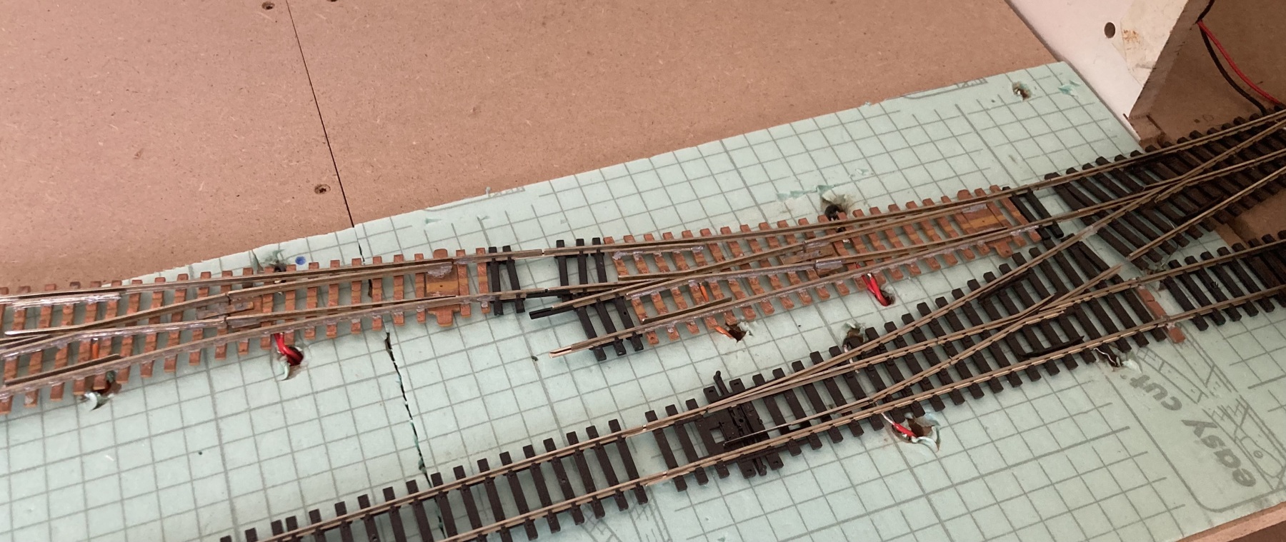

Vandaag bezig geweest een wisselstraat aan te leggen. Deze verdwijnt gedeeltelijk achter een plaat waarachter de afzuiger van het huis schuil gaat. Via een viaduct wordt dan het stationsgebouw van mijn voormalige BMB Module bereikt.
Gr, Hans

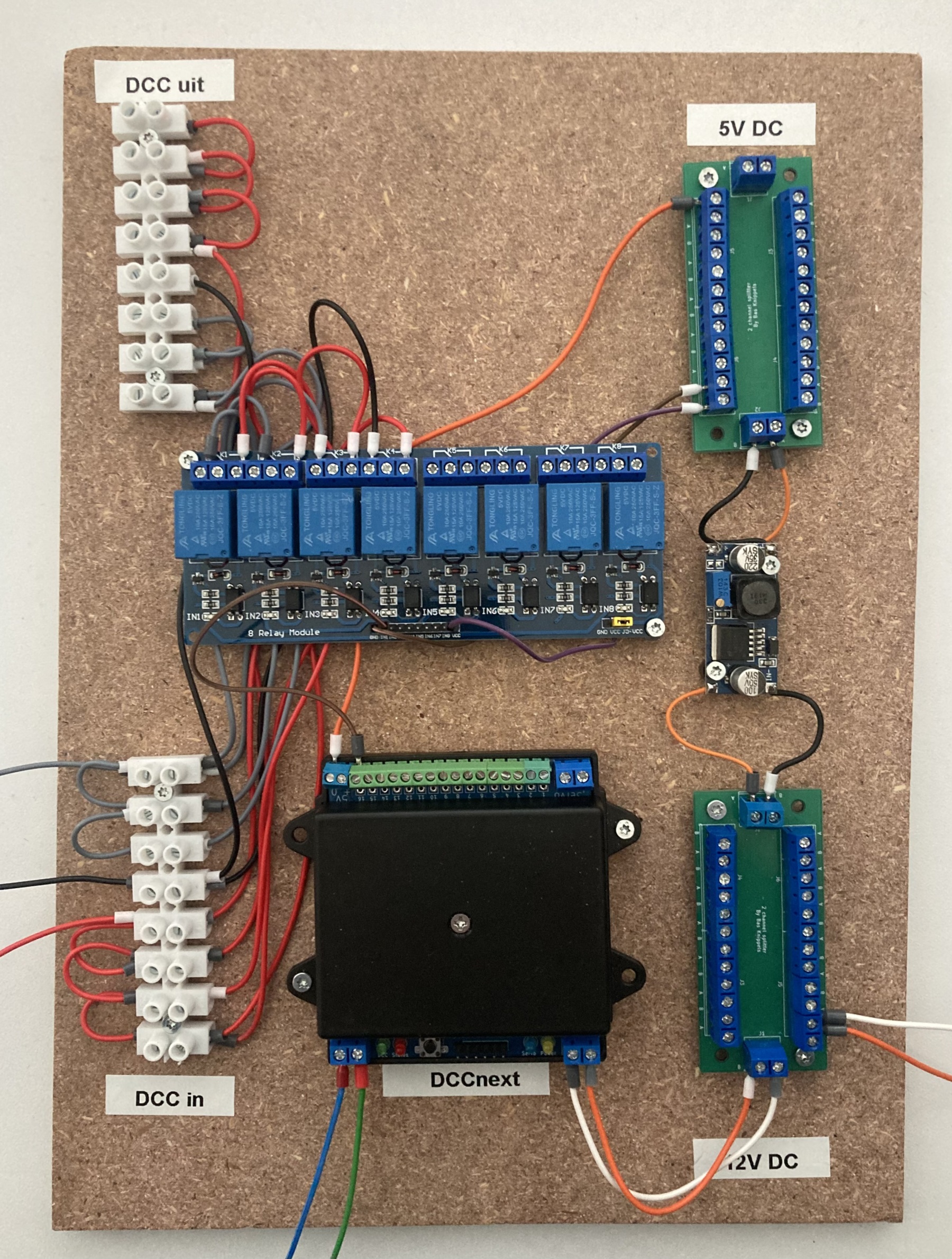

Zoals bekend is elektronica niet echt mijn ding. Maar de aanhouder wint. Op de knooppunten van mijn thuisbaan komen dit soort modules. Alles is op één plankje gemonteerd. Voor onderhoud en/of wijzigingen, kan het gemakkelijk losgekoppeld worden. Dat is beter voor mijn rug. En bovendien zien mijn zwakke ogen eea wat beter. De module is verbonden met de 16v DCC en 12v DC van de ringleiding. De laatste wordt geconverteerd naar 5v DC. Ik stond er van te kijken hoeveel draadjes je nodig hebt, voor zo’n ogenschijnlijk simpele schakeling. Via het relaisblok kunnen drie afstelsporen stroomloos geschakeld worden, en een sein en wissel omgezet. Er zijn nog vier relais vrij. De module kan nog worden uitgebreid met drie bufferstop seinen en het aan/uitzetten van diverse ledjes. Alle componenten zijn met elkaar verbonden via terminals en draden met draadeind busjes. Echt een uitkomst.
Overigens de kenners herkennen onmiddellijk de DCCnext onderaan die als decoder dienst doet.
Op naar het volgende knooppunt…
Gr, Hans

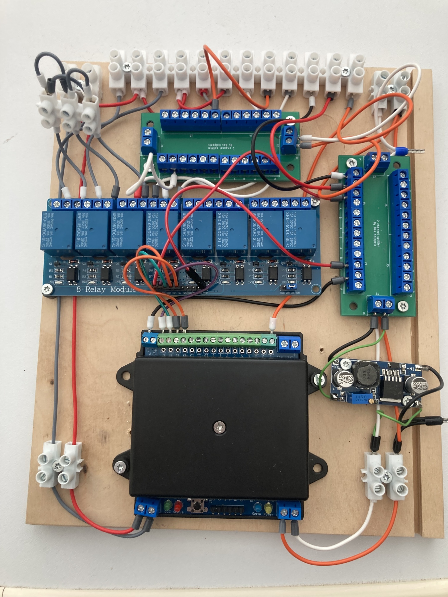

Het tweede schakelbord is gereed. Hiermee wordt een wisselstraat bediend. Vier wissels met geïsoleerd puntstuk, vier servo’s en vier lichtseinen. Het schakelbord heb ik wat groter gemaakt dan de vorige, waardoor er meer ruimte is voor de componenten. Onderaan wordt het schakelbord verbonden met de 7-aderige ringleiding. De schakeldraden tussen de DCCnext en het relaisblok moeten nog worden toegevoegd.
Gr, Hans

Hans,
Ik dacht al 1 draad tussen de DCC-EX en het relaisbord ?
Maar voor elk relais ga je nog een schakeldraad plaatsen vermoed ik.
Eric
  • Berichten: 6660
« Reactie #477 Gepost op: 13 March 2025, 11:35:03 »
@Eric,
Inderdaad, elk relais wordt verbonden met een pin van de DCCnext decoder. Van het 12V DC blok komt de spanning voor de seinen (rood en wit) met een schakeldraad naar de decoder, en van het 5V DC blok komt de spanning voor de aanvullende verlichting van de scenery, ook weer met een schakeldraad naar de decoder. Afhankelijk van het aantal vrije pinnen kan ik de laatste afzonderlijk of gecombineerd schakelen.

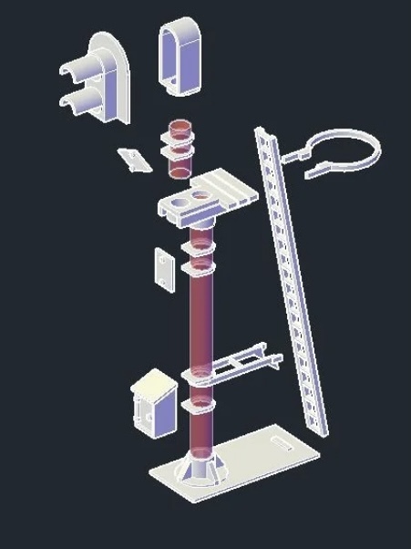

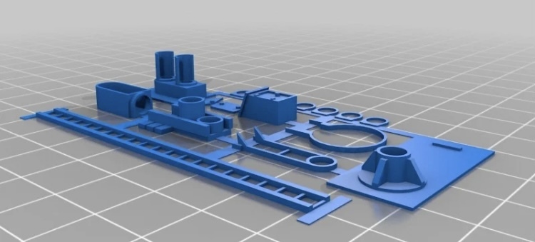

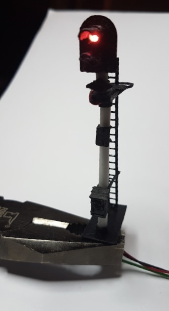

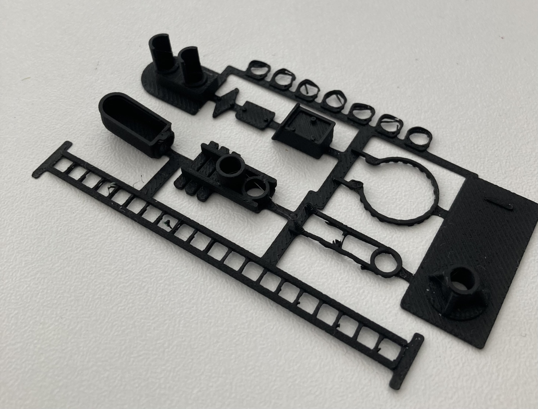

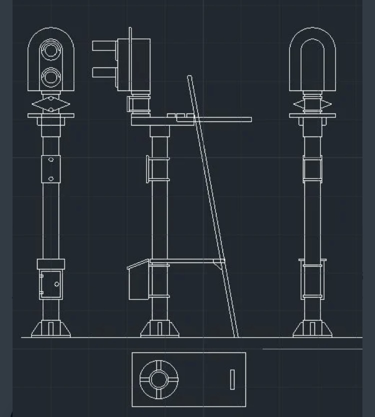

Normaliter teken ik alle objecten zelf. Maar voor de 2 Aspect Signals (seinen) vond ik wel heel fraaie op Thingiverse. Ze zijn bedoeld voor 3mm Ledjes. Ik heb eea inmiddels geprint op de Bambulab, zonder ondersteuning. De kleine ringen zijn echter niet gelukt. Daar moet ik nog iets voor bedenken.
Gr, Hans
