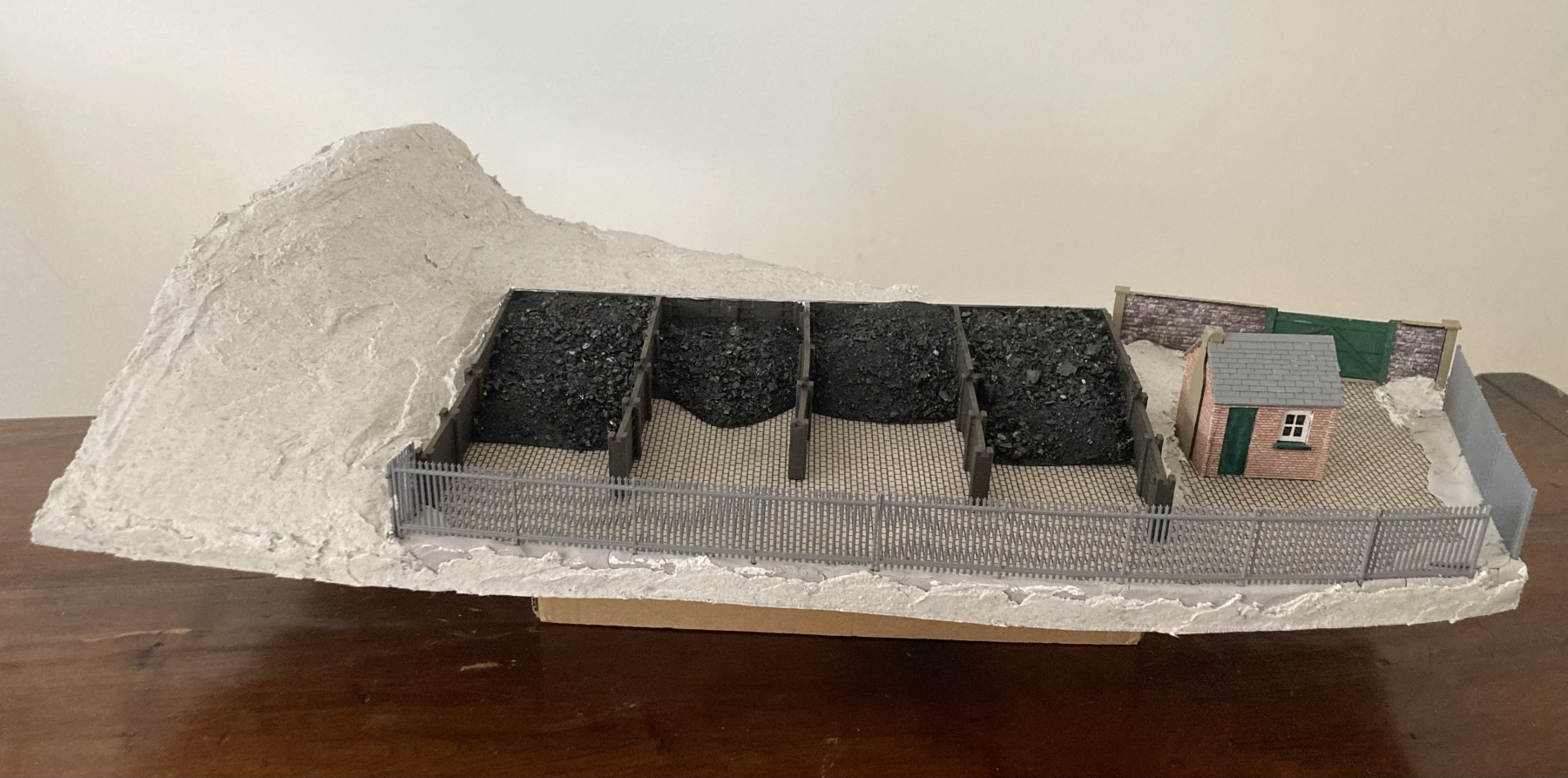

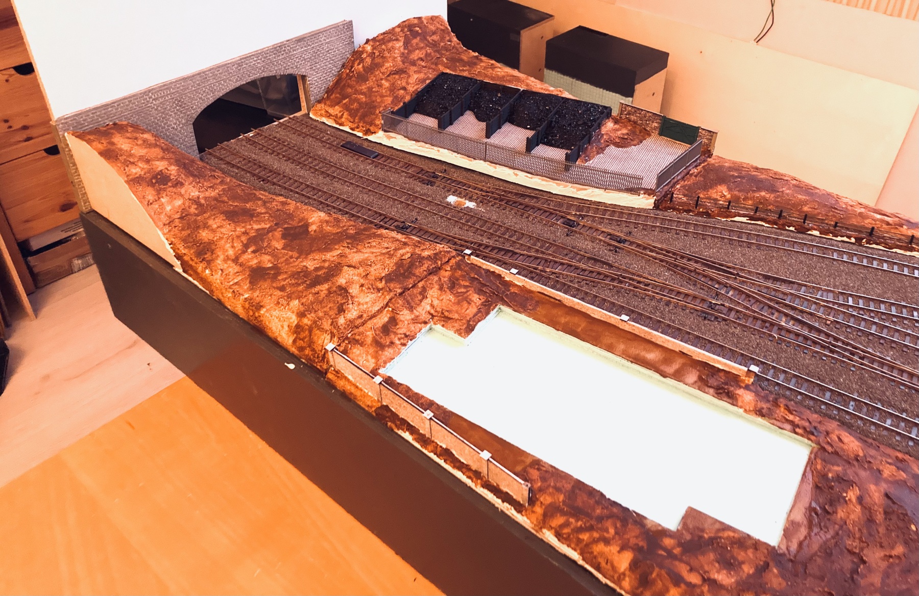

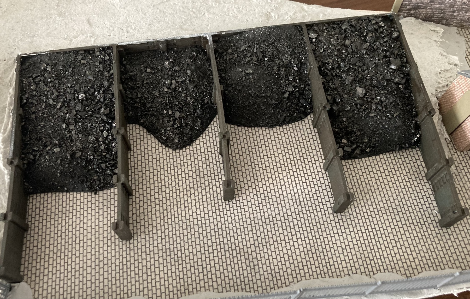

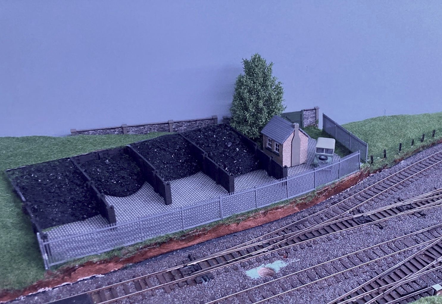

Weer een klusje gereed. Eigenlijk twee, waarvan er één niet op mijn lijstje stond.
Allereerst heb ik mijn kolenbunker voorzien van echte steenkolen. Ik had hiervoor een zakje gekregen van mede BMB’er Cees Molenaar. Ik moest deze echter met een hamer nog verpulveren. Nou, ik wist niet dat steenkolen keihard zijn. Het was nog niet zo eenvoudig. Maar dat zal wel iets te maken hebben met mijn (te) zwakke lijf.
Het volgende klusje was daarentegen heel prettig om te doen. Dat ging eigenlijk als een speer. Ik heb de landschapsdelen voorzien van een laag MifoShape Sculpting Powder, dat door Evan Daes op de markt wordt gebracht (o.a. te koop bij Lars Op ‘t Hof). Dit is een fantastisch product.
Zo heb ik de heuvel rondom mijn kolenbunker in no time vorm kunnen geven.
Het moet nu twee dagen drogen voor ik verder kan…
Maar weer een streep door een item op mijn lijstje

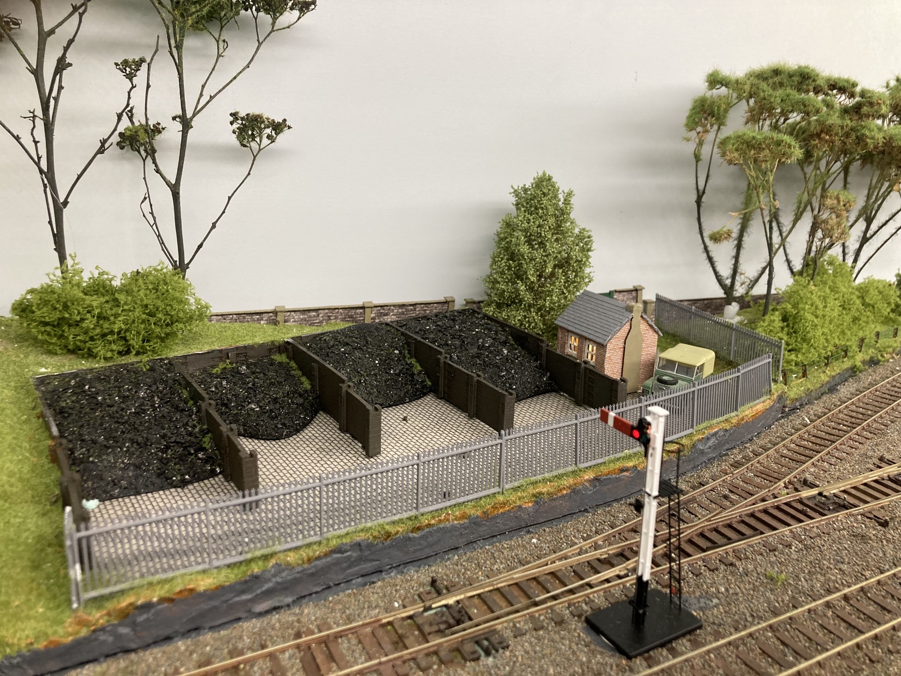

Er zij licht …

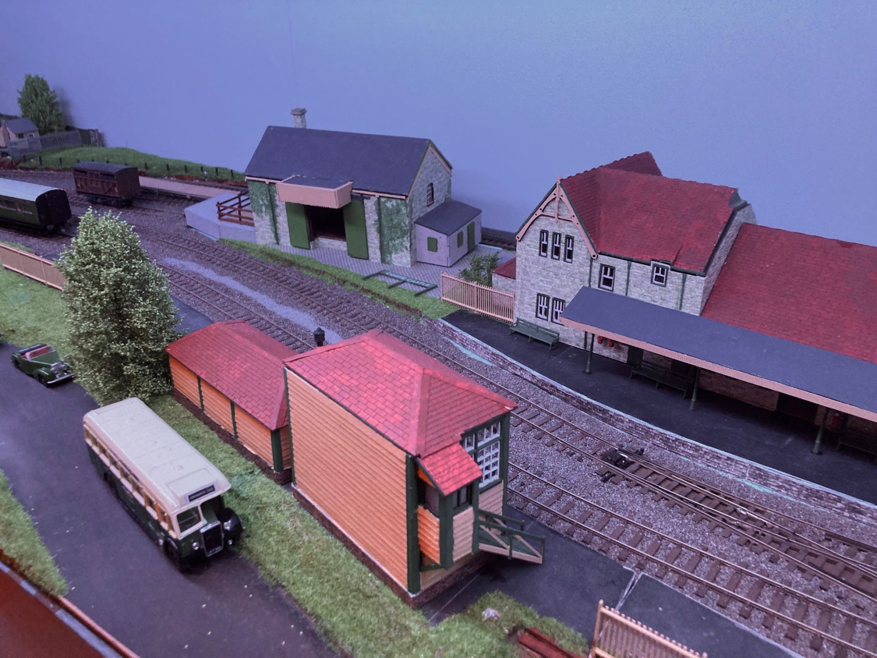

Vandaag heeft mijn maatje Jan French me geholpen met het monteren van de ledjes in de verschillende gebouwen. Deze hulp was essentieel want zoals hier al eens gemeld, met artrose en slechte ogen, lukt me dat niet meer. En verder heb ik de verschillende heuveltjes bruin gekliederd. En daarmee kon ik dus weer wat van het lijstje doorstrepen.

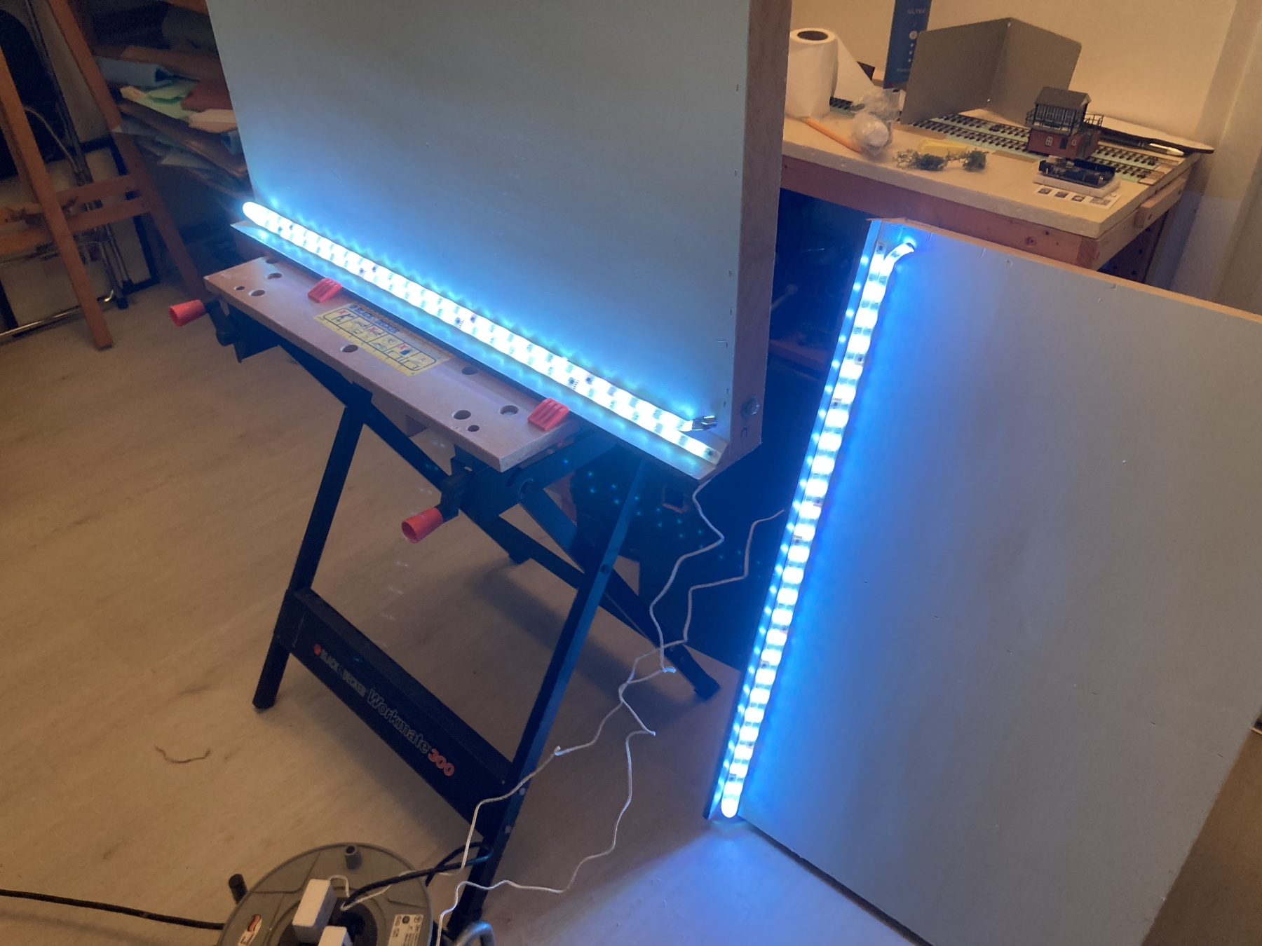

Morgen komen de andere boompjes en wat muurtjes. Het is dus bijna af. Ik ben niet tevreden over de LED strip. Deze geeft veel te blauw “wit” licht. Ik heb inmiddels een andere van 24v die wel warm-wit licht kan geven. Ik hoop dat dat een beter resultaat geeft.

Bij Action hebben ze een 5 meter lange strip die je wat wit en blauw licht betreft kan instellen.
24 V
Heb jij denk ik nu ook en ik sinds eergisteren...

Die nieuwe van mij is zelfs 10m lang. Heeft vijf contactdraden. Maar belangrijker hij geeft de kleur licht waar ik wat aan heb. Deze heeft drie kleuren wit. variërend van gelig tot blauwig. De middenvariant geeft prima licht. In dat geval branden zowel de gelige als de blauwige leds.
Gr, Hans

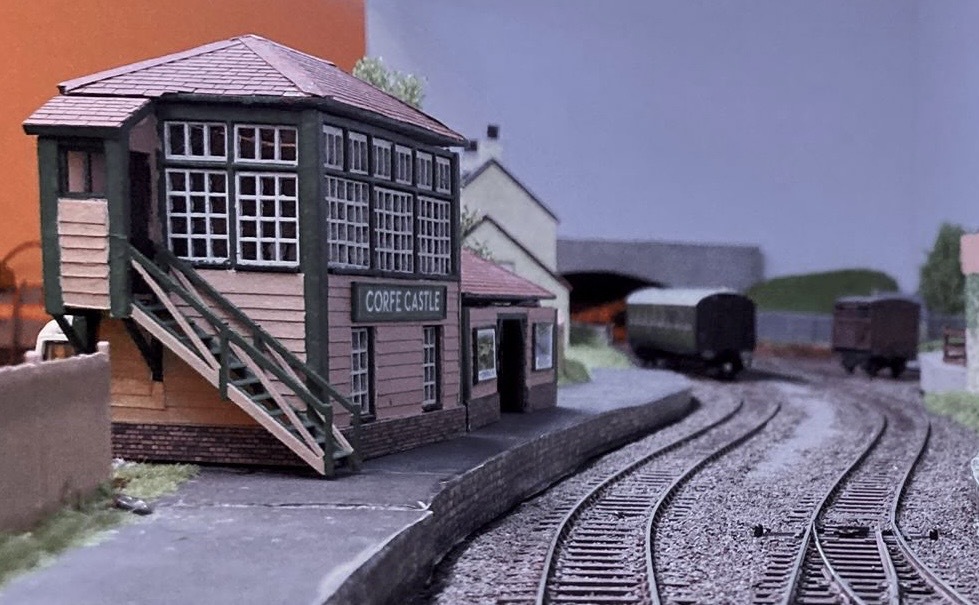

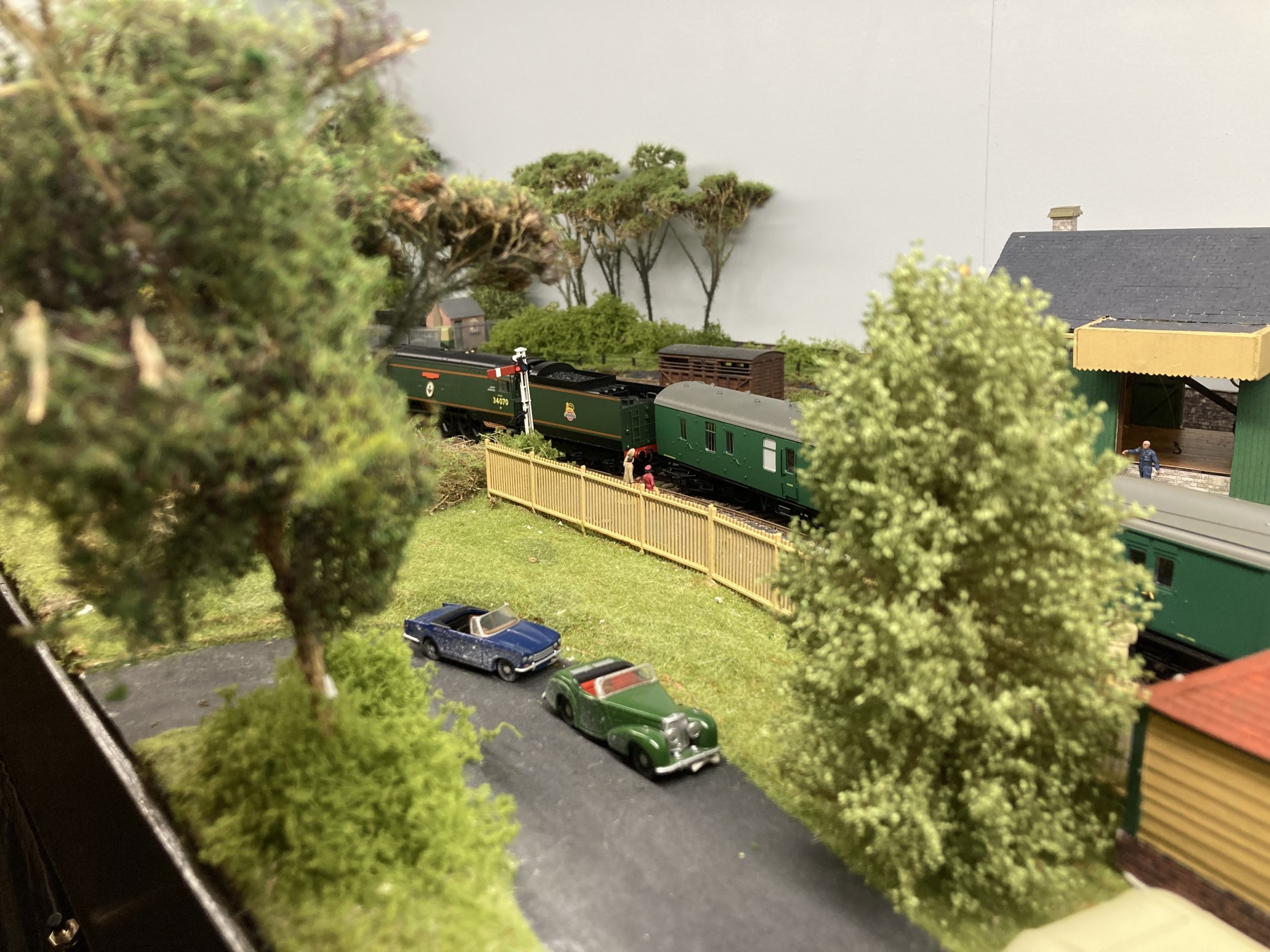

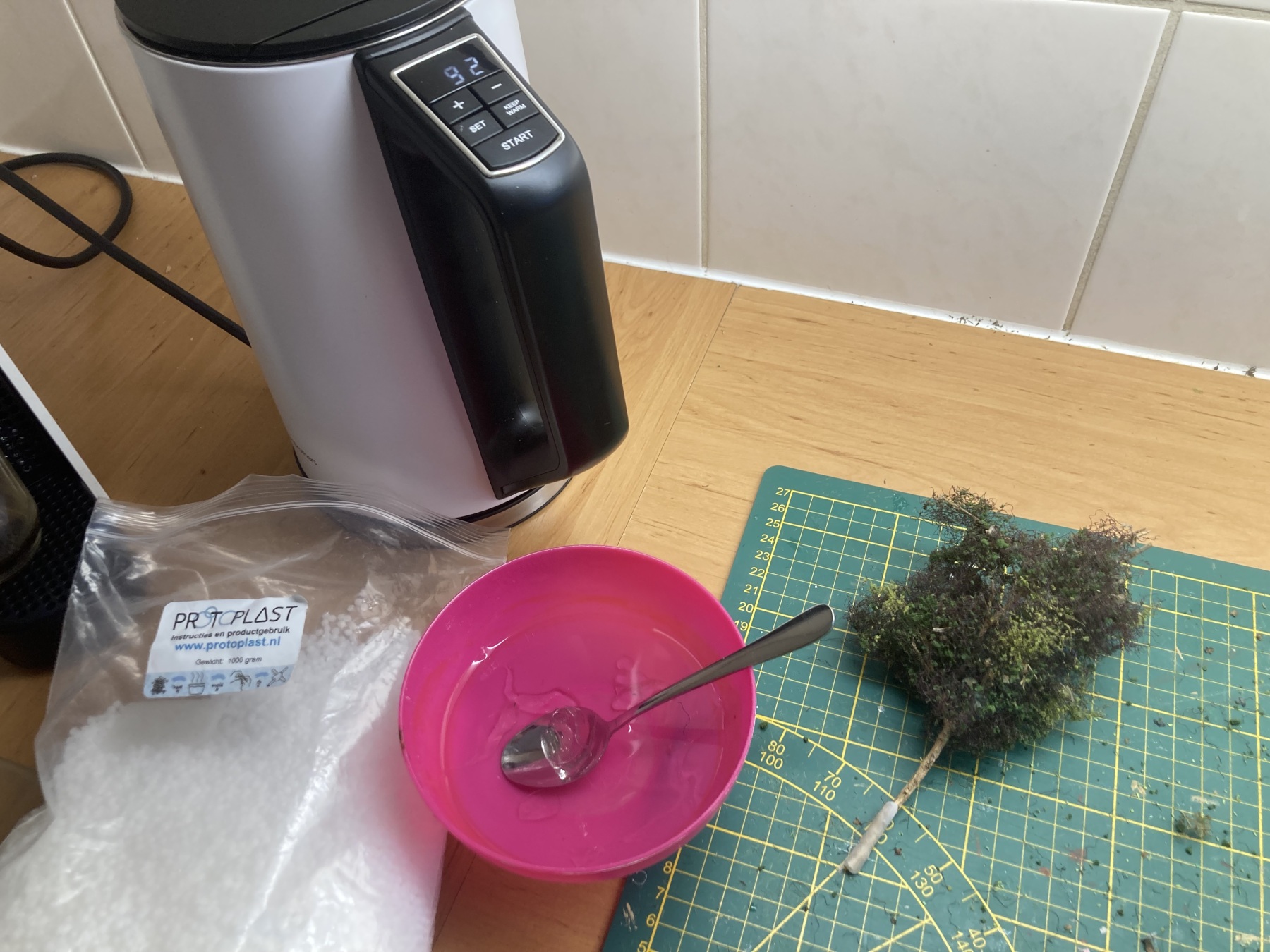

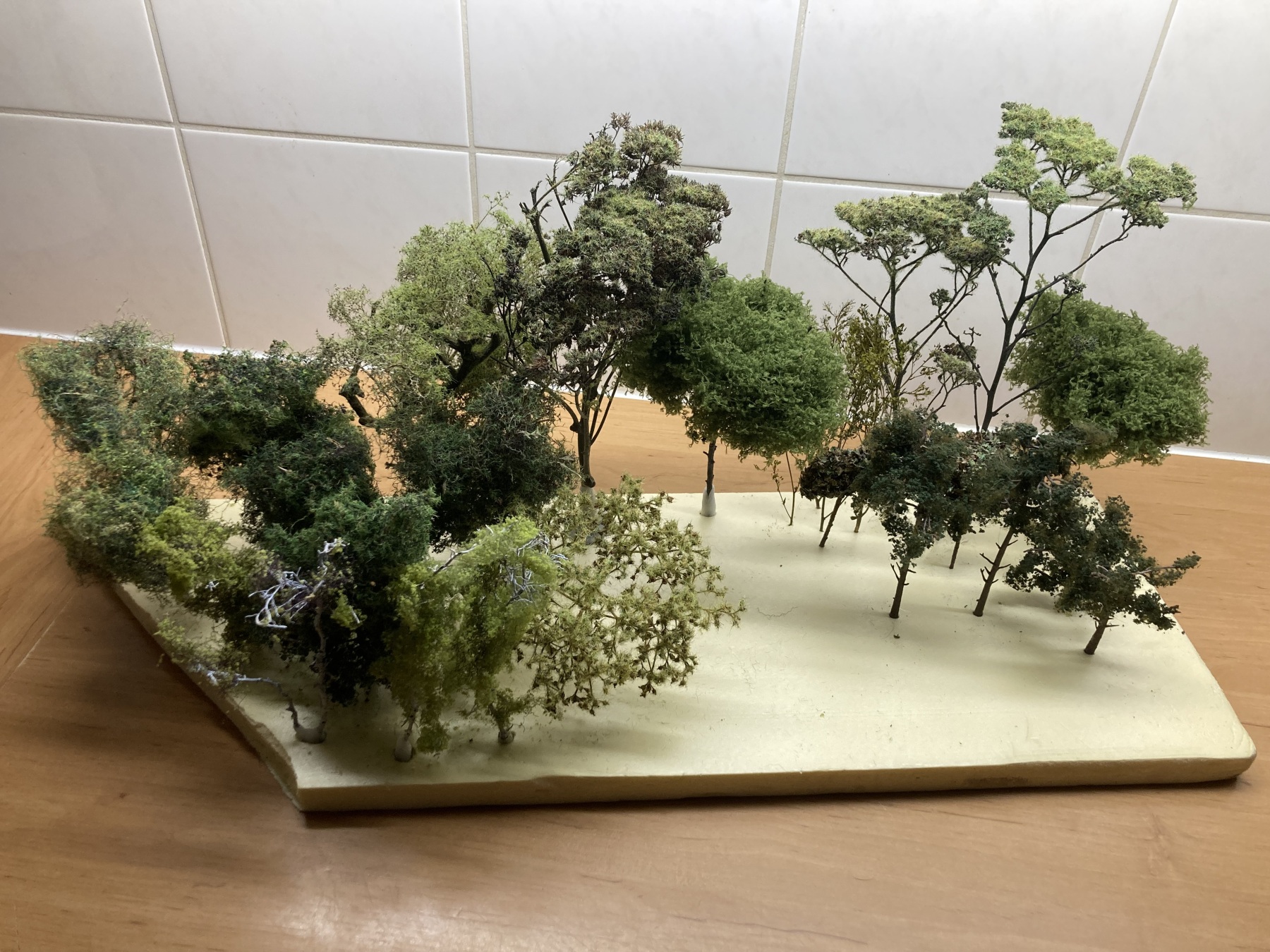

Vandaag zou ik de bomen plaatsen op mijn bak. Bij nader inzien, doe ik dat beter morgen bij het opbouwen. Dat is veel beter voor de erg kwetsbare bomen. Zoals eerder gemeld gebruik ik daarvoor natuurlijke materialen als takjes en gedroogde bloemen van diverse planten. Om de breekbare stammen te verstevigen heb ik de “voetjes” voorzien van een laagje kunststof.
Ik gebruik hiervoor plastic korrels die smelten in water met een temperatuur van 65/70 graden. Zelf kies ik voor een hogere temperatuur omdat dat prettiger werkt. Met een lepeltje haal ik wat gesmolten materiaal uit het waterbakje en maak daar een sliertje van. Dit transparante plastic draai ik vervolgens om het voetje van de modelboom. Na enkele minuten hard het kunststof voetje uit, totdat het keihard geworden is. De kunststof is dan wit geworden.
De boompjes druk ik met die plastic kapjes in een schuimplaat voor het transport. Hier zie je een variatie aan bomen. Ik heb er nog meer, maar die steek ik er morgen nog bij. Welke daadwerkelijk op de bak komen, zie ik morgen wel.
Gr, Hans

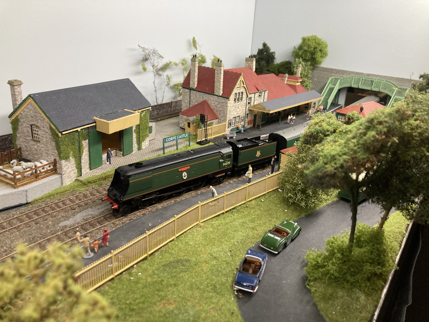

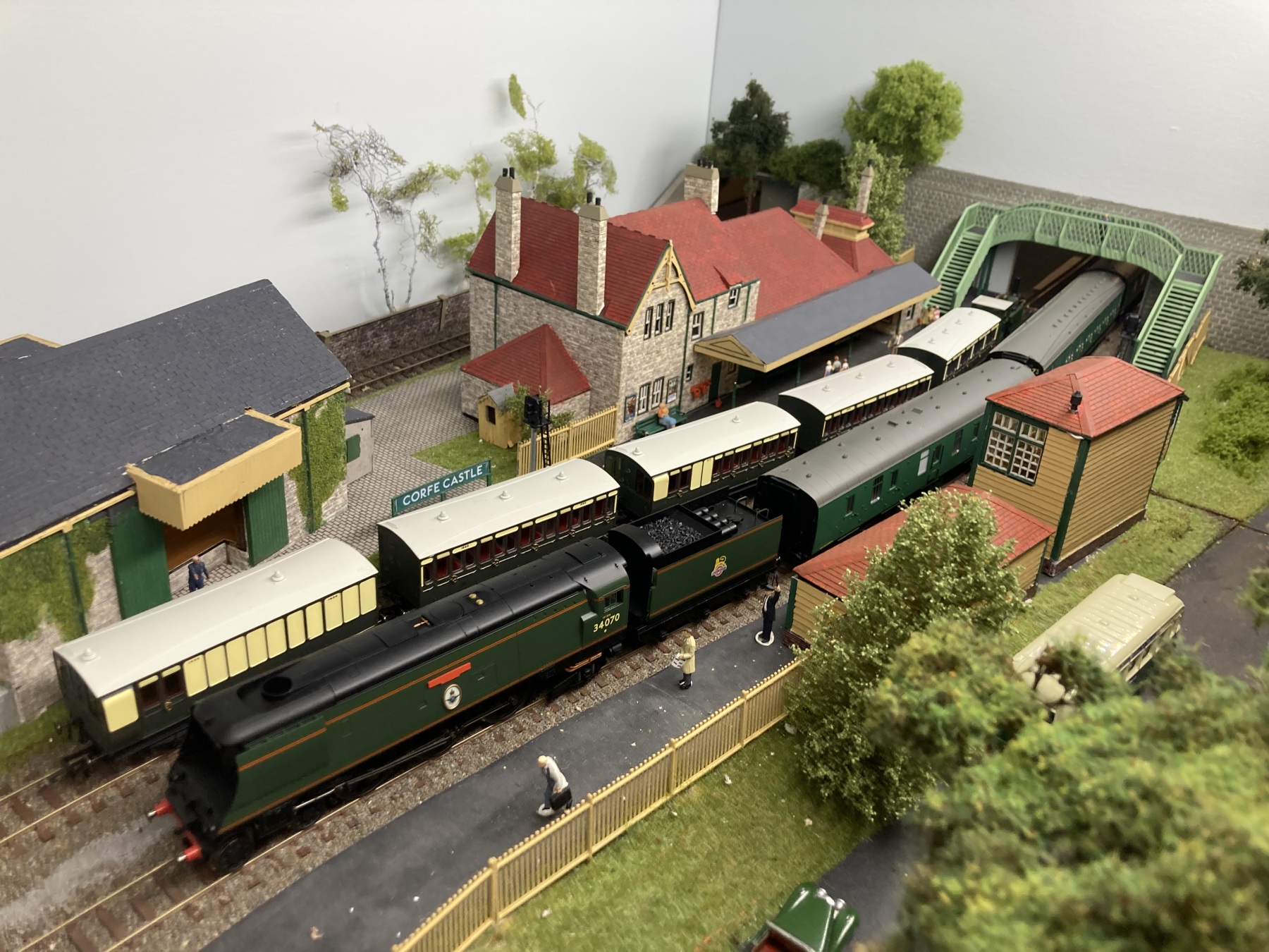

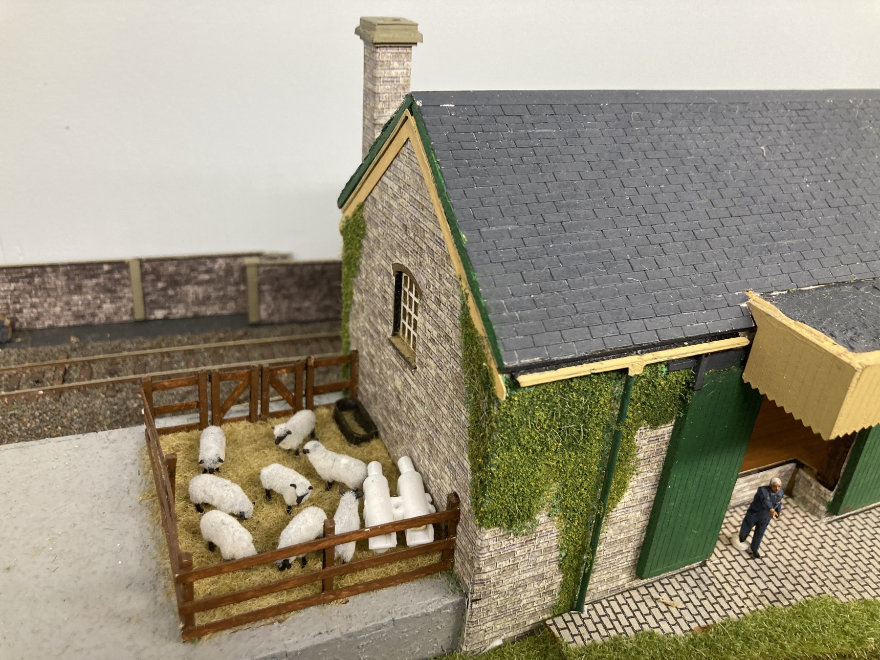

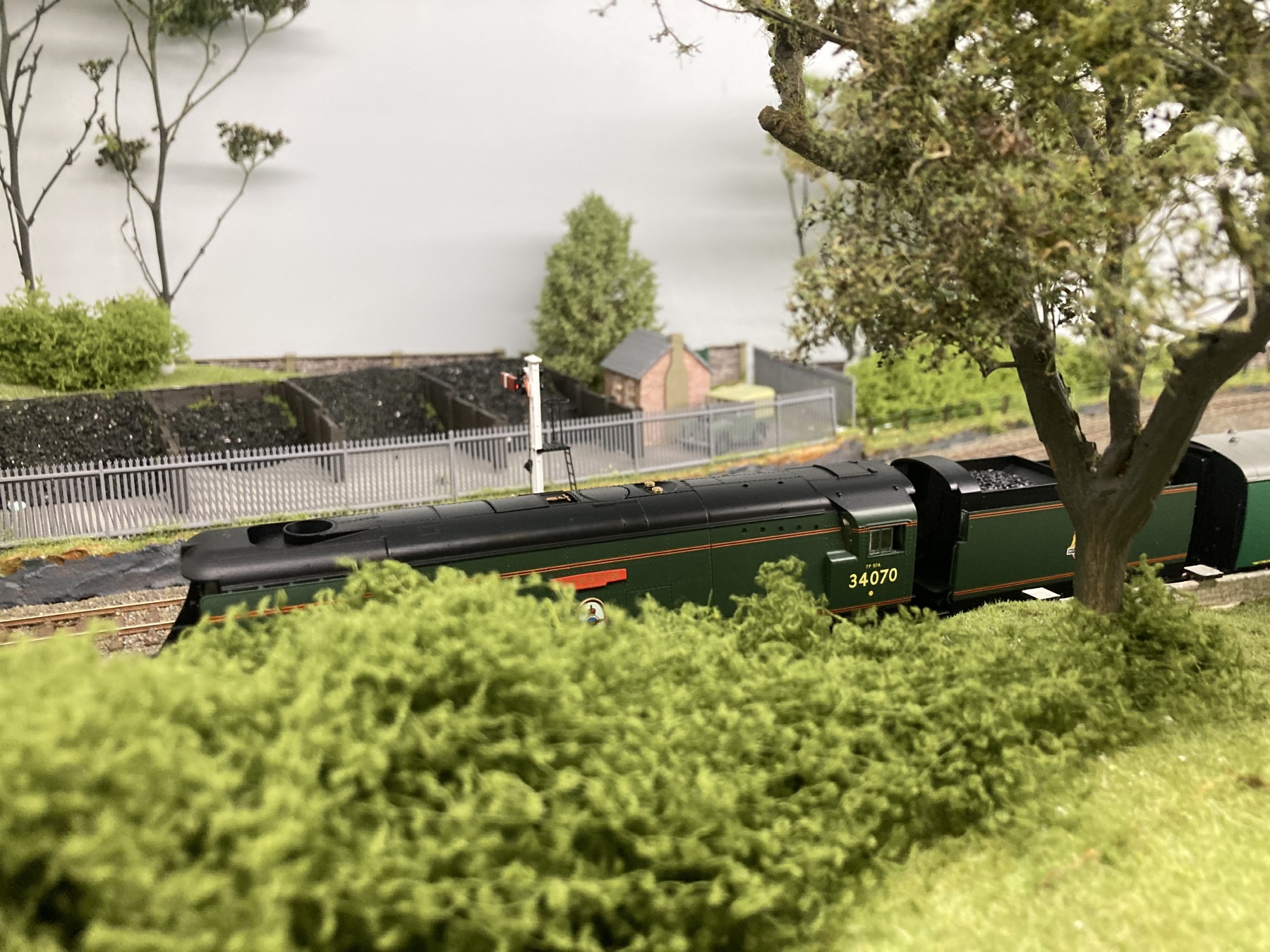

Corfe Castle life in Rijswijk…
Op de laatste foto staat mijn mini-me. Hij was tevreden. 😀
Gr, Hans

Gisteren gezien in Rijswijk. Mooi stukje werk.
Aan het to-do-lijstje ontbreekt nog iets: verweren. Vooral de bestrating in de kolenbunker ziet er onwaarschijnlijk schoon uit.
