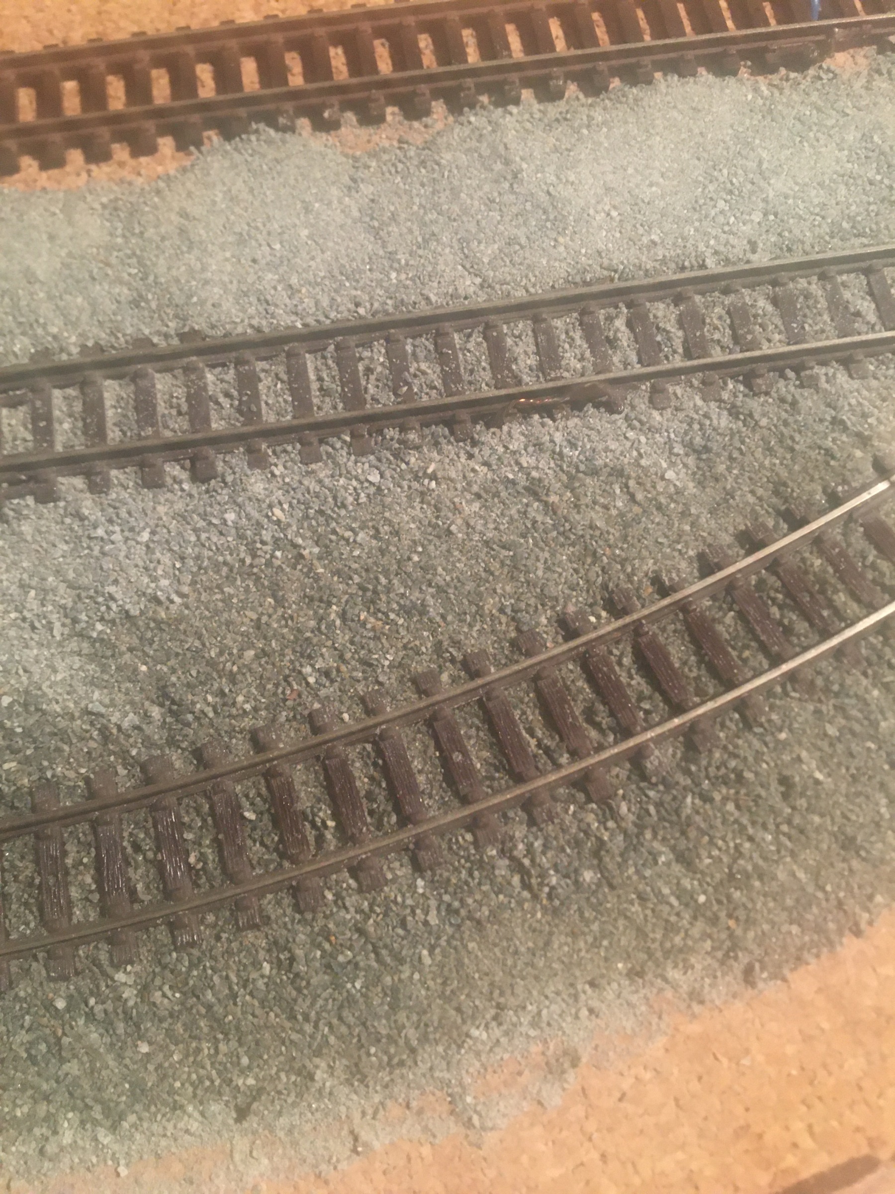

Nadat alles was gedroogd en alle bekisting was weggehaald heb ik de vloer gekleurd met betonverf van Faller.
En hier staat de kolentrechter. Er onder heb ik de vloer zwart gemaakt maar dit is nog geen eyecatcher vind ik
en heeft nog wat werk nodig.
De opstelsporen naar het laadpunt toe heb ik voorzien van originele ontkoppelaars van Fleischmann. Helaas liggen de spoelen hiervan lelijk in het zicht en die zal ik moeten verwerken in het landschap. Aanvankelijk wilde ik hier repa ontkoppelaars plaatsen maar dit is geen optie omdat de draagbalk van de tafel hier recht onderloopt. (Gaat niet altijd zoals je het wilt)
De opstelsporen in de ballast;
Ook al wat in de weer geweest met wildgras.
Meer volgt!
Niels

22 May 2021, 11:46:38 »
Ziet er fraai uit.
Vooral blijven testen met losse wagons of het allemaal soepel rijdt en stroom hebt.
Vond de lichte laag grijs meer contrasteren.
Maar begrijpelijk dat rondom de trechter alles zwart wordt.
Gr Koen.
