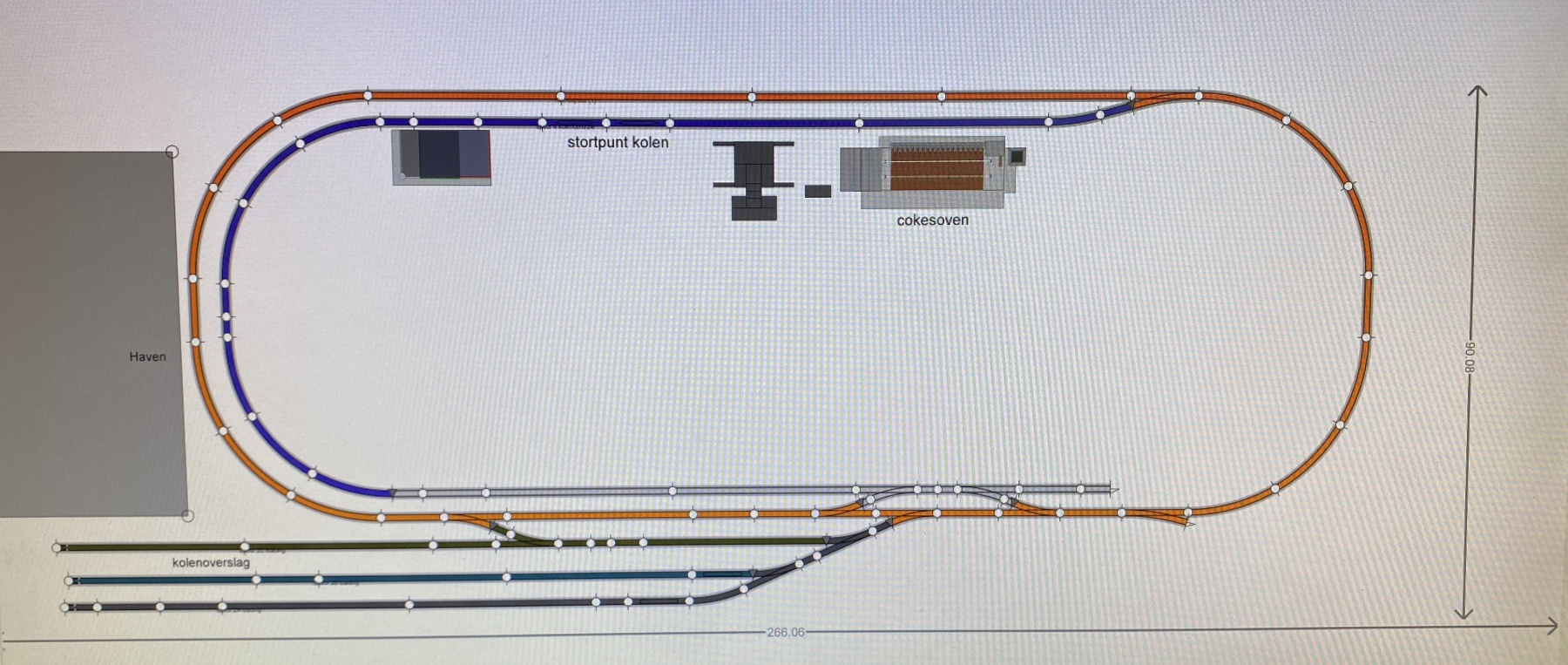

Zoals ik benoemd heb in de vorige post wil ik naast het kolenoverslagbedrijf (ik noem het nu zo) ook een fabriek of bedrijf realiseren die kolen ontvangt voor hun industrieproces. Ik had hiervoor 2 opties in gedachten,
-cokesfabriek
-kolencentrale
Uiteindelijk ben ik voor de eerste optie gegaan en ik wil een deel van een cokesfabriek gaan nabouwen. Als eerst ben ik gaan uitwerken hoe ik het spoor wilde leggen, mét een losput, en daarop het fabrieksterrein verder inplannen. Het spoor op het fabrieksterrein naar de losput toe takt af van het hoofdspoor op de baan.
Wederom een matige foto van het baanplan maar ik denk dat het een en ander verduidelijkt.
De gebouwen die ik er in heb geplaatst zijn de cokesfabriek en kolentoren van Walthers Schaal N. Deze zijn voor zover ik weet niet meer verkrijgbaar en derhalve zal ik het zelf moeten bouwen. Voor de losput te realiseren heb ik de inspectiekuilen van Faller gekocht. Ik ben begonnen met die aan te passen zodat ik de kolenwagons (kan lossen).
Nadat ik de gaten naast het spoor had gemaakt heb ik het matzwart gespoten en alles goed laten drogen. Daarna heb ik de spoorstaven er op gelijmd.

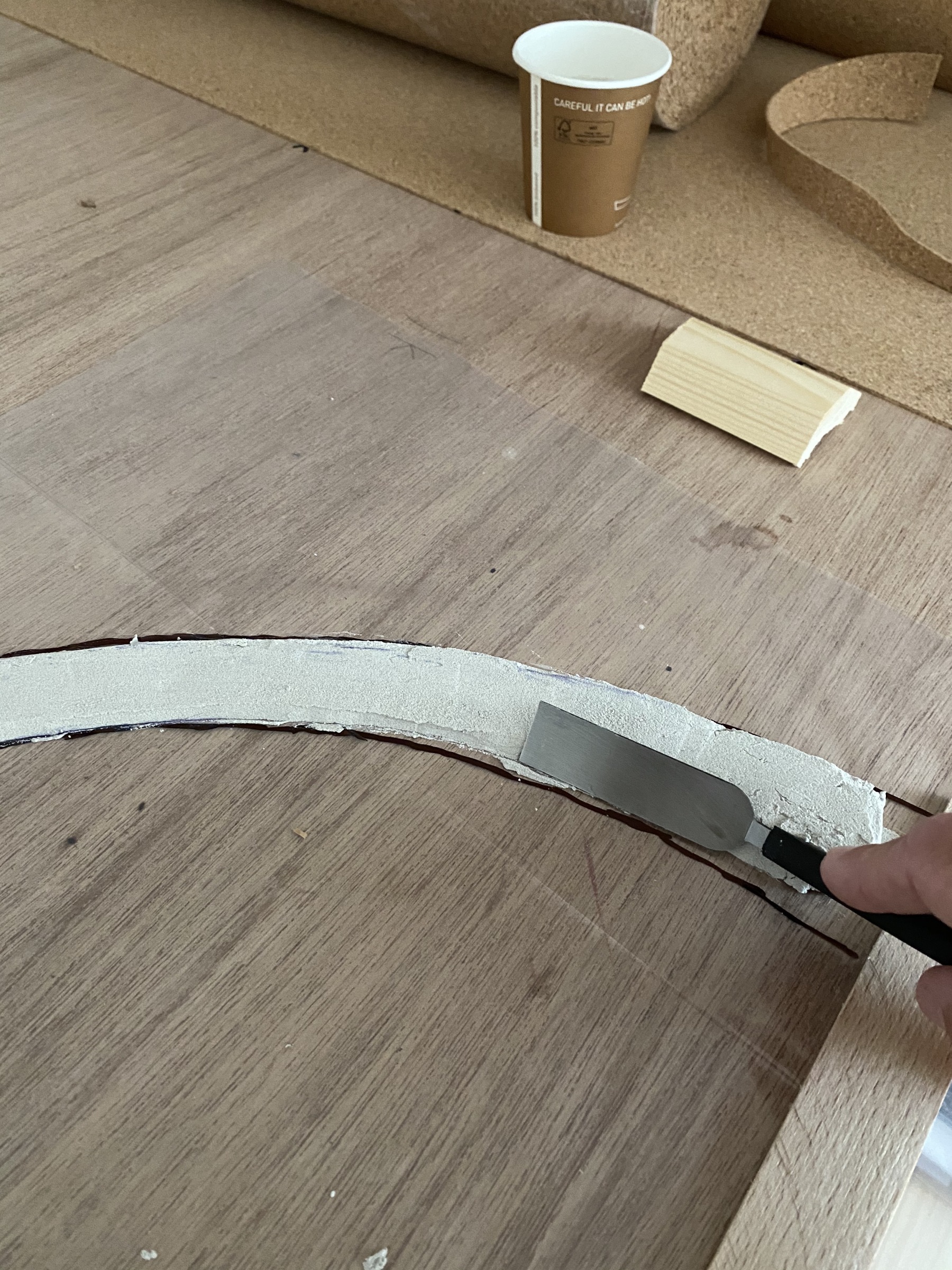

De afmeting van de baan is ruwweg 266 x 90 cm. De baan is met zijn 90 cm dus vrij diep en zou tijdens ontsporen of kortsluiting een probleem kunnen zijn. De baan was echter dusdanig gevorderd dat ik toen ik dit inzag, na tips van andere modelspoorders, toch had besloten het hierbij te laten en de diepte voor lief te nemen. Wel heb ik zitten broeden op een idee hoe ik het spoor achterin iets beter bereikbaar kon maken, zonder dat dit ten koste ging van al te grote aanpassingen aan de tafel. Ik bedacht dat het spoor wellicht iets gemakkelijker te bereiken zou zijn als dit hoger dan de rest van de baan zou komen te liggen.
Echter ik wilde wel het NL landschap behouden dus bijv. bergen zouden hier niet inpassen.. En zo kwam ik terug op een idee dat ik had laten varen voor deze baan, namelijk, een spoordijk.!
Zaak was nu wel om eerst met de spoordijk te starten omdat hij achterin kwam te liggen. Ook werk ik graag van achter naar voren.
Op deze manier heb ik ook minder last hebben van eventuele gebouwen die voor het spoor in de weg zouden staan om bijv. een gestrande trein weg te halen dus minder kans op beschadiging van de reeds aangebrachte scenery.
De cokesfabriek en losput moesten voorlopig even wachten.
De spoordijk moest aan een aantal voorwaarden voldoen;
-De helling moest al beginnen in de bocht, anders werd de afstand naar mijn mening te kort.
-Omdat de helling al in de bochten zou beginnen en eindigen, moest er in de hellende bochten een verkanting komen.
Om die te realiseren ging ik aan de slag met verschillende materialen;
Dit was een poging met  grote gaten vuller van Alabastine;
Ik had verder nog een niet noemenswaardige poging met piepschuim gedaan maar aangezien ik niet in het bezit ben van een piepschuimsnijder werd dit een flop en voer voor de vuilnisbak.
Na wat positieve recensies te hebben gelezen over styrofoam/XPS voor modelbouw ben ik me daar in gaan verdiepen. Het wrange is dat in de buurt waar ik woon voorheen de fabriek stond die dat spul produceerde en aangezien er in die tijd veel mensen voor die fabriek werkten en er via hun werk gemakkelijk aan konden komen was dat spul in overvloed aanwezig als isolatie materiaal bij huizen en schuurtjes. Echter die fabriek is nu al jaren gesloten en daarmee is ook dat spul in onze regio min of meer verdwenen.
Bij de lokale bouwmarkten was er niet veel te vinden. Na enig zoeken vond ik een dakdekker die het spul nog kon leveren dus zogezegd zo gedaan.
Thuis aangekomen met het spul vrijwel meteen begonnen met de rails uit te lijnen op de plaat en de hoogte van de spoordijk te bepalen.
Nadat ik de bochten ook had uitgezet meteen maar begonnen met snijden en na een aantal pogingen waar wat uurtjes werk in gingen zitten kreeg ik dit eerste resultaat;
url=https://images.beneluxspoor.net/bnls/Fdk7LzBESB2hXunJz8AQgQ-60b13e2f7a7de.jpg][/url]
En weer iets verder;
Om dan na een aantal avondjes lekker bezig te zijn geweest;
Volgende keer, de aankleding van de spoordijk!

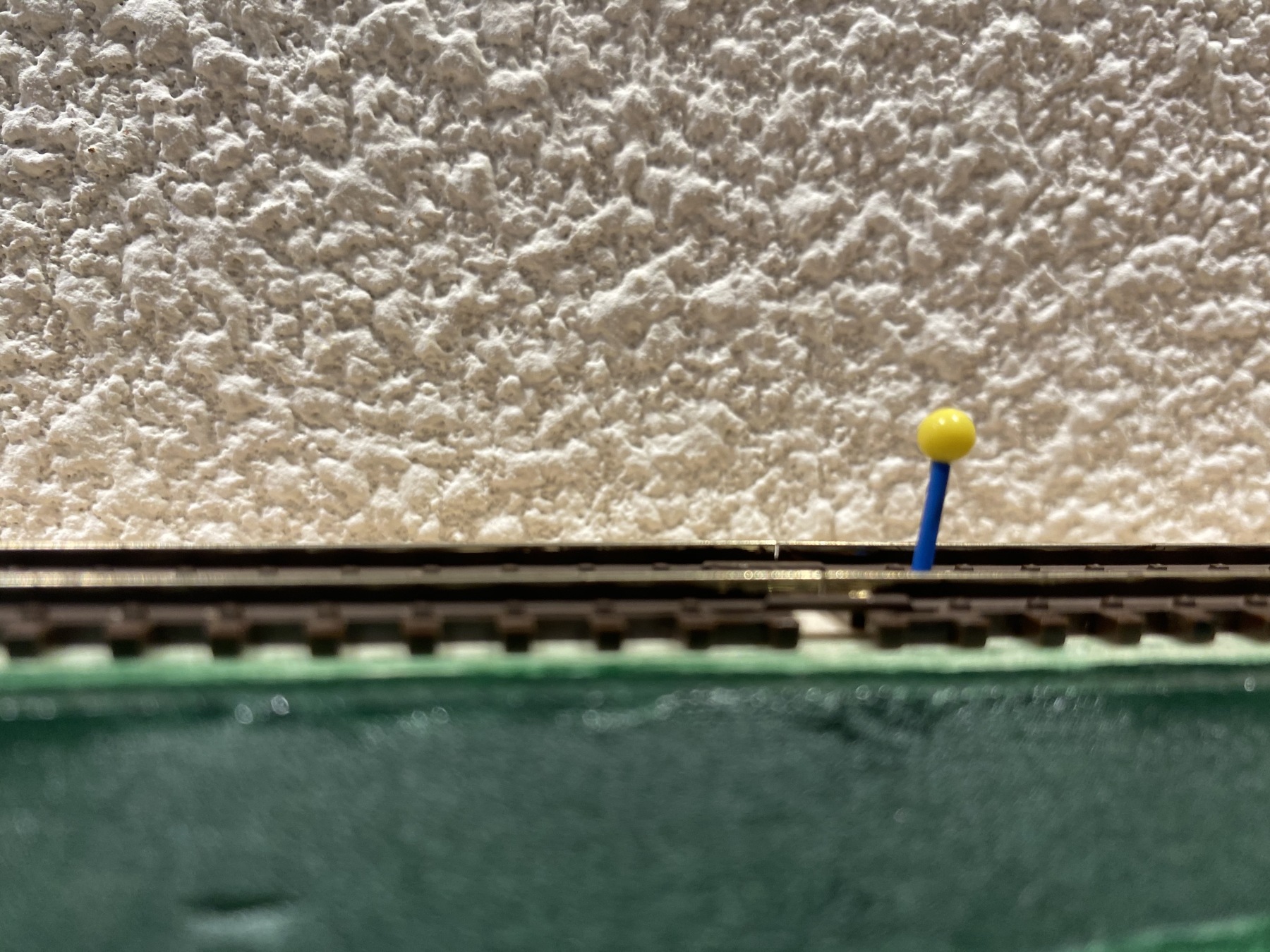

Hallo, hier weer een update van Industriepark.
Voordat ik begon met de aankleding van de dijk heb ik eerst spoor op de dijk gelegd om te bepalen waar de wissel moet komen voor het spoorlijntje dat aftakt van het hoofdspoor naar de kolenput. Van daaruit kon ik ook de precieze plek bepalen waar de kolenput moest komen.
Industriepark NL in spoor N

Nadat de verf op de dijk was gedroogd ben ik het spoor gaan leggen en klaar gaan maken om te gaan ballasten.
voedingsdraadjes weggewerkt en overgang gemaakt van 2 laags kurk naar 1 laags mét vervanging in de bocht
verkanting hier goed te zien gemaakt met schilderstape (meerdere laagjes op elkaar)
spoor vastgezet met speldjes voordat er geballast werd

De speldjes kon ik soms niet diep genoeg krijgen om het spoor goed op de ondergrond te drukken. Fleischmann/Roco heeft nogal de neiging om bol te staan, andere merken ook? Zelf geen ervaring mee..
Om te voorkomen dat het spoor bol ging staan heb de speldjes voorzien van de stukjes isolatie van de voedingsdraadjes die ik her en der overhield. Dit werkt fantastisch om het spoor op de ondergrond vast te pinnen.
