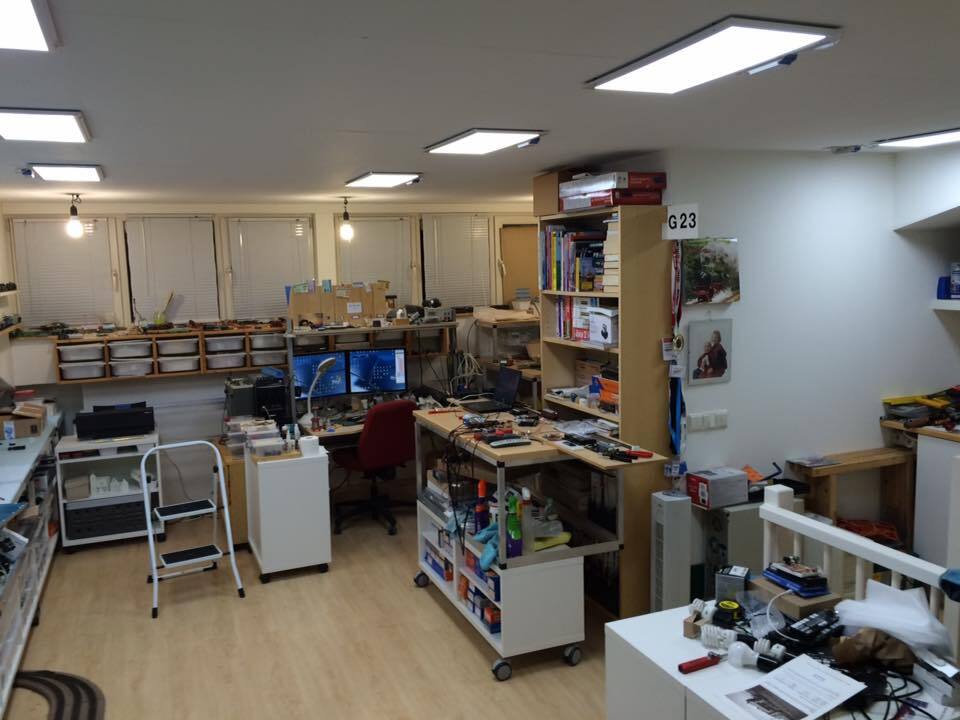

Verder heb ik zelf 6000K aan het plafond in mijn atelier en nu ook in m'n werkplaats hangen. Ik vind het geweldig
Vooral omdat het idd daglicht benaderd en ik dus zonder verdere hulpmiddelen kan fotograferen.
Voor de "sfeer" ( lees lichteffecten ) heb ik RGB-WW strips hangen die de verschillende fasen van een etmaal weergeven
De ombouw op LED panelen
... in de achtergrond hangen nog de 4500K spaarlampen...
... het verschil met 6000K LED-paneel is wel heel erg duidelijk, zowel qua kleur als qua lichtopbrengst.
Resultaat voor fotografie:
... zonder flits of andere hulpmiddelen.

Hi Karst,
Dat is wel heel netjes!
Heb je meer info over de panelen?
Welk merk/type?
Hoe ver heb je ze uit elkaar geplaatst?

08 May 2021, 11:49:25 »
Hoi Hans,
Ik koop ze bij:
https://www.elektrohandelsprijzen.nl/
De "kleine":
https://www.elektrohandelsprijzen.nl/product/25w-led-paneel-30x60cm-6000k/
De "lange":
https://www.elektrohandelsprijzen.nl/product/ehp-eco-led-paneel-30x120cm-35w-6000k-107-l-w-witte-rand-plug-play/
De kleine in de lengte van de ruimte hangen ca. 75 cm van elkaar. De anderen, daar waar plaats was. Boven de werkplek heb ik ze iets dichter op elkaar.
Grtzz,
Karst
