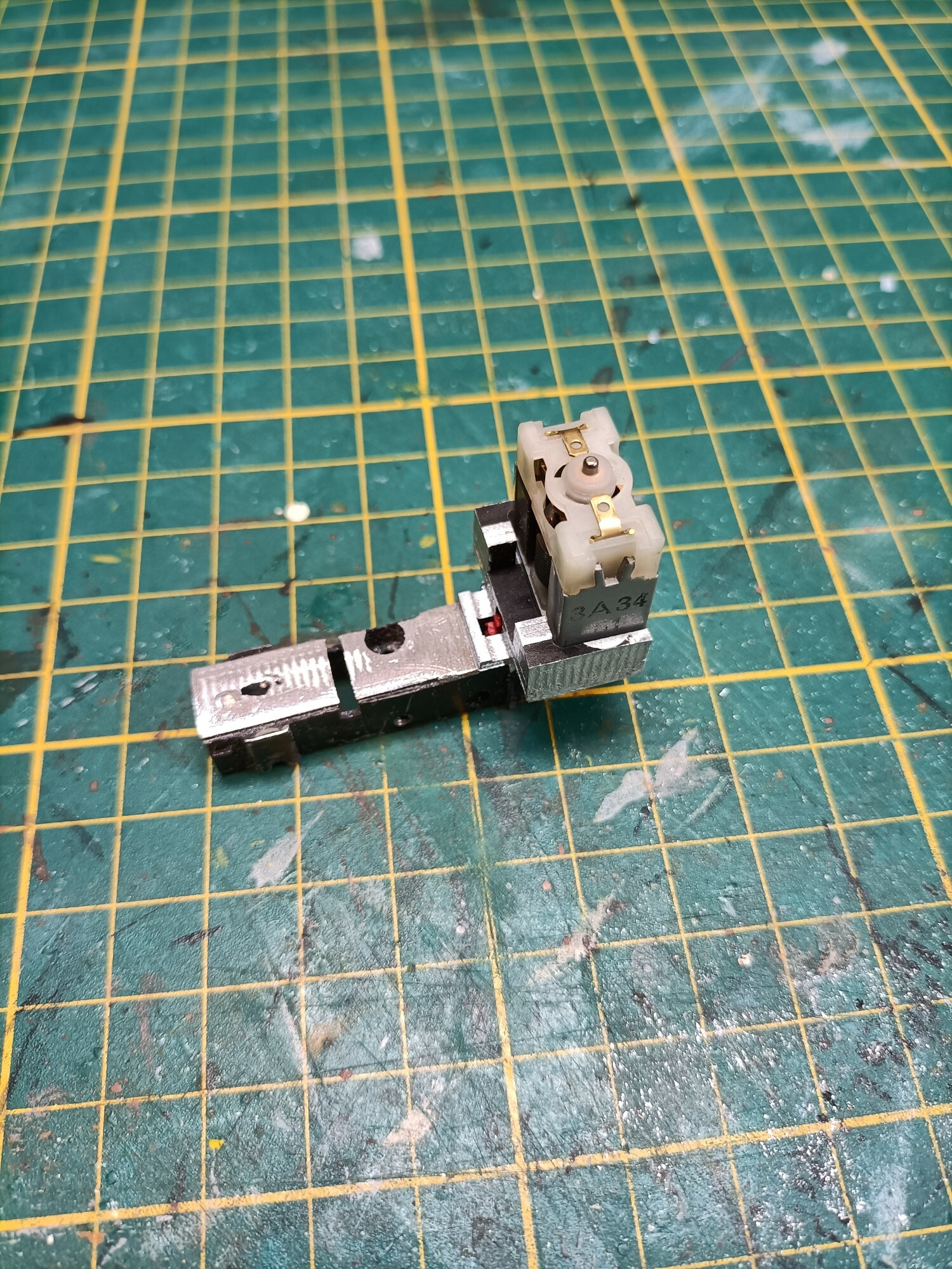

EricZmS
Berichten: 1399
Buiten de lijntjes is veel meer ruimte
Re: Oneindige Overslag 0e RC
Reactie #397 Gepost op:
07 June 2022, 14:51:14 »
De beloofde foto's
En meteen door met de volgende, ooit een Anna loc, nu te grazen genomen met de proxxon frees. Motor gedraaid.
Bedoeling wordt een werkloc naar idee van egger bahn, met daarop een naar de zijkant kiepende bak.
Maar eens kijken of dat lukt
Met vriendelijke groet, Eric
ZmS staat voor mijn koffie, Zwart met Suiker.
3x links is ook rechtsaf
Berichten: 2251
Reactie #398 Gepost op:
07 June 2022, 16:52:58 »
De loc is mooi geworden. Die nieuwe wordt dat vast ook. Maar wat slim van die Anna. Ik heb er zelf heel wat gesloopt maar dit is weer een heel andere kijk op de Anna!

EricZmS
Berichten: 1399
Reactie #401 Gepost op:
08 June 2022, 18:08:55 »
Dank voor de complimenten.
Inmiddels ook wat verder met mijn werkloc kipper.
De basis staat. De mini Servo moet dadelijk de bak zijwaarts kunnen kippen.
Moet alleen nog opzoek naar hoe dat in zijn werk gaat.
Het kippen en de zijwand omhoog halen. Geen idee hoe dit heet, dus wordt ook lastig zoeken. Iemand toevallig een tekening of foto, duidelijk filmpje?

EricZmS
Berichten: 1399
Reactie #402 Gepost op:
08 June 2022, 21:52:33 »
Inmiddels gevonden, heet een frans achterschot, nu nog kijken of ik hem na kan bouwen

Berichten: 3681
Reactie #403 Gepost op:
09 June 2022, 08:51:13 »
In Valkenburg hebben ze 2 (relatief) moderne hydraulische kipbakken, gebouwd door Diema in 1978. Bij het omhoog gaan van de bak (te realiseren met een server?) zorgt een stang ervoor dat de klep automatisch meegaat, zie deze link (of bv zoeken op Diema hydraulic kipper):
https://stoomtreinkatwijkleiden.nl/portfolio-item/kipwagen-diema-hfk5/
Even een direct link naar het plaatje (plaatje (c) SVM):
Heb je hier iets aan?
www.spoorijzer.nl
EricZmS
Berichten: 1399
Reactie #404 Gepost op:
09 June 2022, 08:53:07 »
Super, dank je wel!!!
