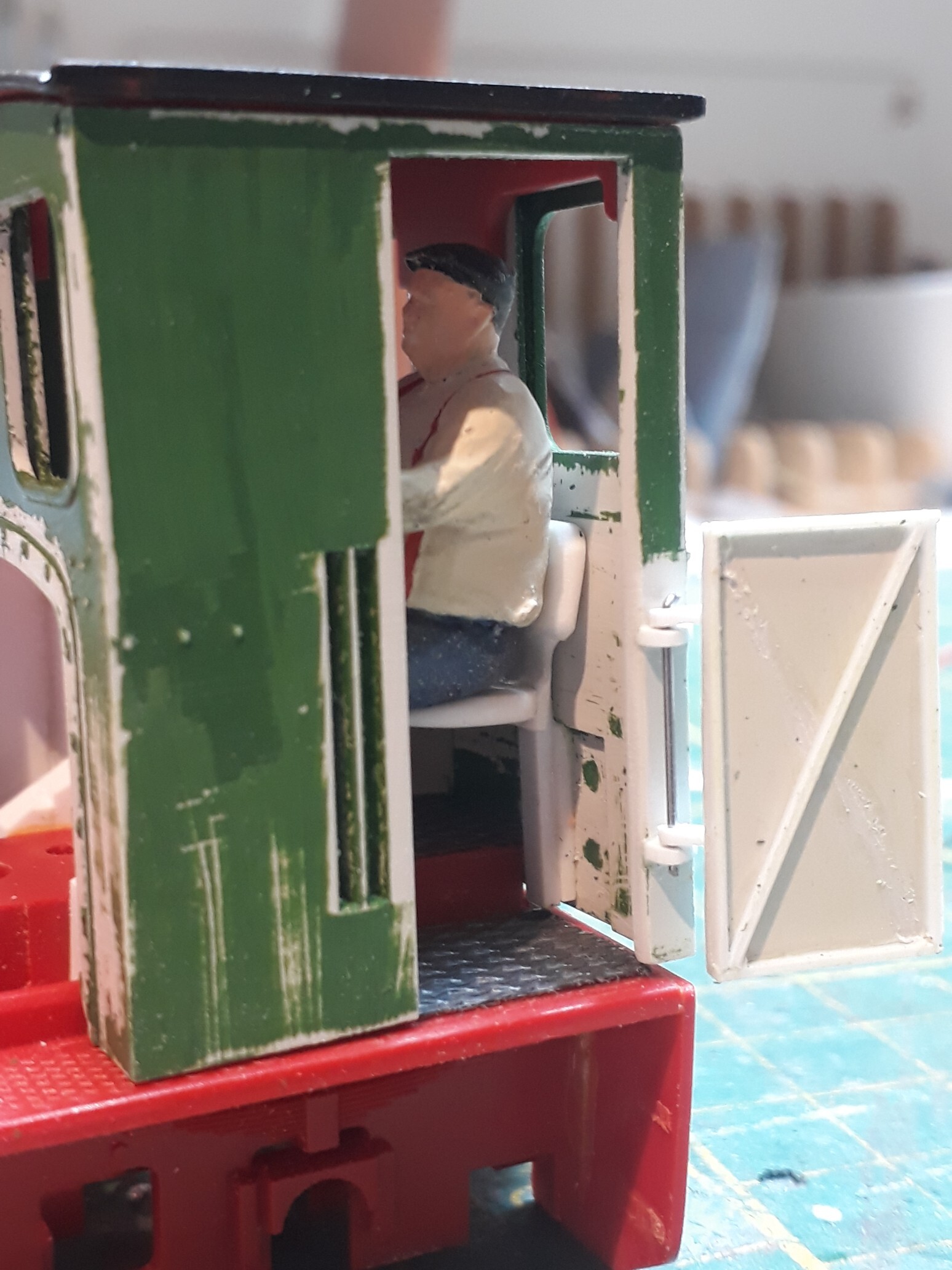

Vanavond echt aan het fiegelieren geweest. De cabine van de loc voorzien van traanplaat, stoeltje en werkend deurtje. Vooral de scharnieren waren een uitdaging maar het is gelukt. En de dikbuik past op de ergonomische stoel

Mooi frutselwerk.
Zie dat je het schoortje in de deur naar de andere kant hebt gefreubelt terwijl het eigenlijk wel goed zat. Maar 't zal zo ook wel werken
Frans

Stoeltje ook zelf uit styreen gevijld?

Dank, bij mijn weten zit de schoor nu goed zo voorkomt de schoor het doorgangen van de deur (in werkelijkheid
) maar ik kan het natuurlijk fout hebben.
@Albert, yep 2 stukje Styreen en veel vijlen en schuren

Schoren: bij een metalen schoor: belasten op trek. De schoor loopt dan van de hoge binnenhoek, bij het hoge scharnier, naar de lage buitenhoek.
Bij een houten schoor: belasten op druk. De schoor loopt precies andersom.

Klopt helemaal Worlter, maar de situatie zoals ze er nu bijstaat zal ook wel werken. 't Is geen deurtje uit lood (ook niet op 1/1).
Enig probleem zou de plaatsing van het deurslot kunnen zijn, maar dat is een detail

Dank, nooit te oud om te leren, ben idd uitgegaan van houten deur principe, wist niet dat voor metaal andersom was
