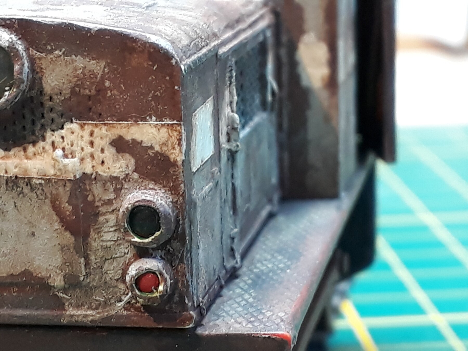

Vandaag de cabine in de verf en washes gezet.
Belichting is helaas niet je van het, maar het geeft wel een idee.
Met vriendelijke groet, Eric

@Bart, yep (pinup kalender stond op bol) geprint met laserprinter (intense kleuren) op 80grams papier en vervolgens achterzijde van afbeelding voorzichtig een deel van het papier weggeschuurd om het dunner te maken.

Vandaag een dagje vrij geweest dus lekker met de luchtkwast aan de slag geweest.
Eerst de bestuurder en stoel voorzien van een mageetje. Om de cabine los je maken kon ik dikbuik niet vastlijmen op z'n stoel.
Daarom op deze manier.
Ik kan zo zonder problemen de cabine verwijderen en bij de accu komen.
Daarna het spul in roest tinten gespoten.
Om vervolgens het geheel in chipping fluid te spuiten en af te werken met de top laag.
Toplaag deels weer verwijderd en daarna voorzien van de nodige washes.
Met onderstaande als resultaat.
Hier nog even een detail .
Best tevreden over het resultaat

Gaaf om zo te zien!

mooi van lelijkheid..
