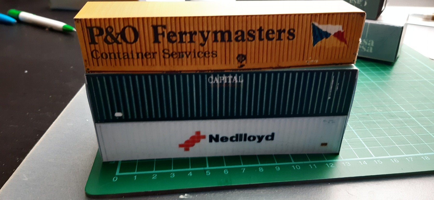

Verder aan het knutselen geweest. Van die simpele containers van DB (Lima containerwagons) is saai. Stel nu dat daar ineens andere containers op zitten...
De onderste is een blokje van 4. 2 hoog en 2 breed.
Printen, plakken, met karton verstevigen of over de Lima containers zetten. Zo kun je een Nederlands tintje geven aan je containertrein en terminal.
Tot nu toe er 6 losse containers mee gemaakt, een blok van 4 en de wand met 24 containers.
