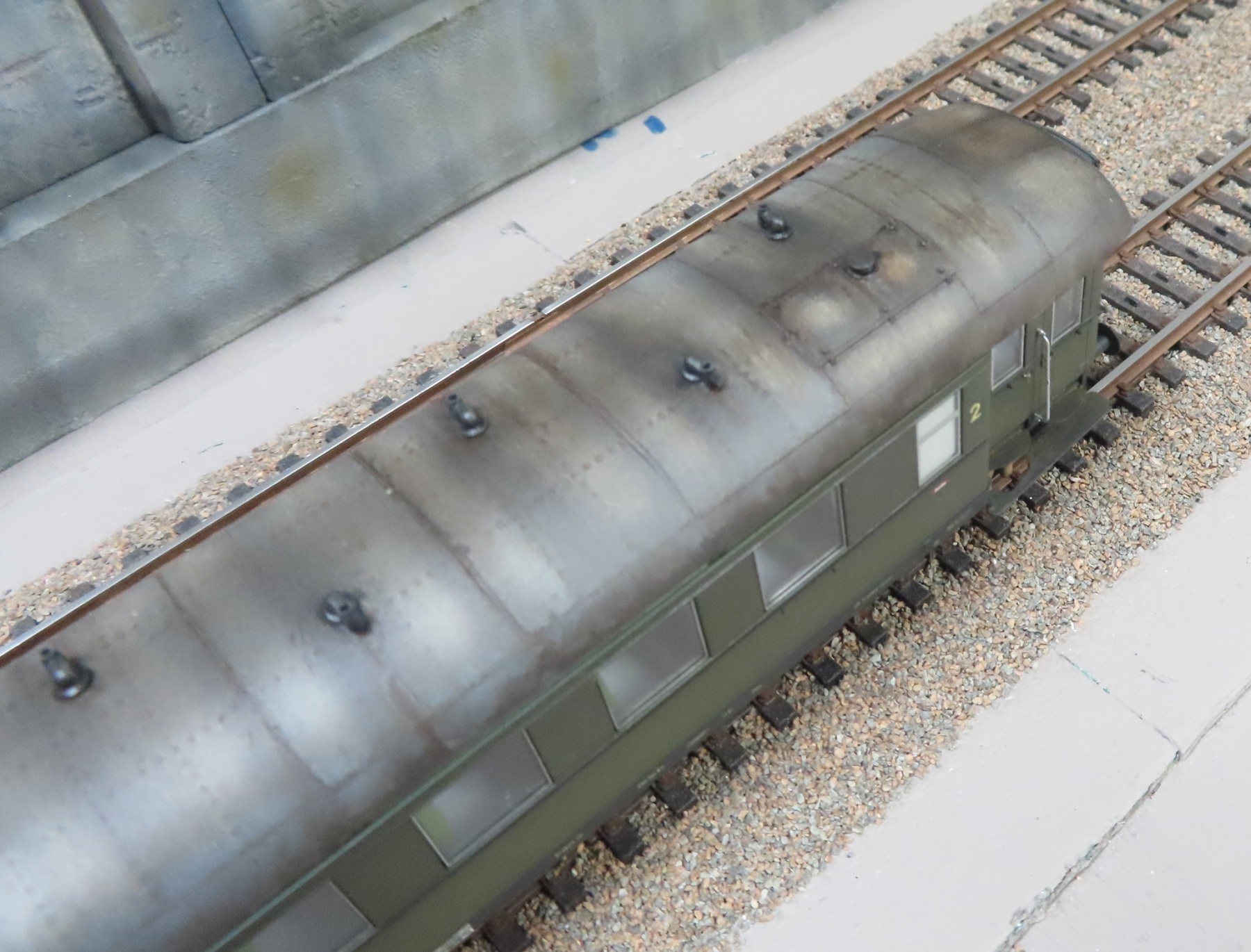

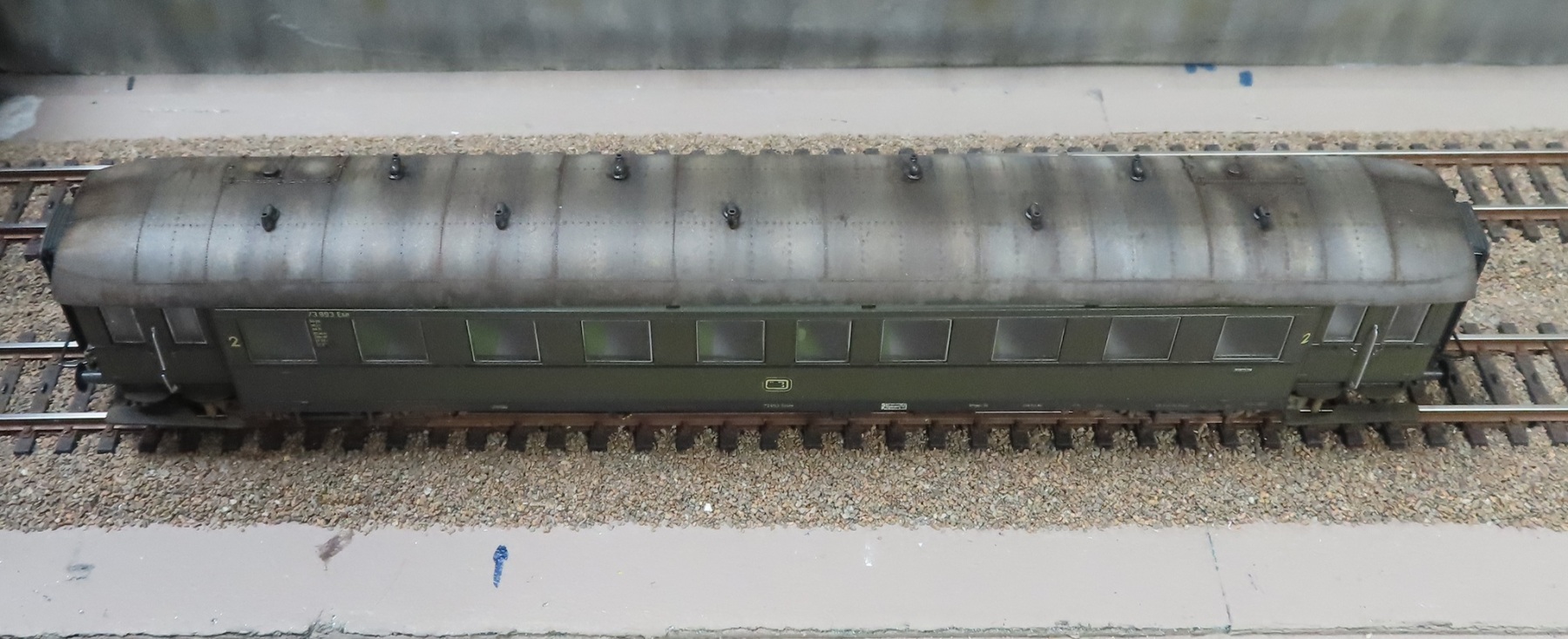

Nog even de finishing touch voor het dak. Een laagje Smoke X-19 om de rook- en roetdeeltjes te imiteren van de stoomlocs. De Dompfeil wordt namelijk getrokken door een BR 05. Voordeel van Smoke is dat de verf enigszins transparant is, waardoor je de onderliggen lagen blijft zien.
Daarna nog even de wielen gedaan. Eerst een laag NATO Black.
Waarna het afgemaakt wordt met Warm Light Shade 2 UA-716.

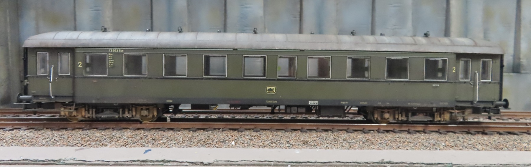

Het onderstel en het dak zijn klaar. Dan nu de carrosserie. Aangezien de kleur van het rijtuig kobaltblauw is en een stuk lichter van kleur is dan staalblauw - de kleur van uitlevering in de jaren '50. Mijn versie van de Dompfeil is 1955 aangezien de trein getrokken wordt door de BR 05, het laatste jaar dat de BR 05 deze trein trok. De 26,4 meter rijtuigen zijn enkele jaren er voor uitgeleverd, zal het rijtuig overgespoten moeten worden naar staablauw.
Met de mengverhouding uit post
was ik niet helemaal tevreden over. Uiteindelijk heb ik XF-17 Sea Blue vervangen voor XF-8 Flat Blue. Ik heb de volgende verhouding gebruikt:
XF-8 Flat Blue (80%)
XF-1 Flat Black (20%)
Eerst alles afplakken. En daarna in meerdere dunne lagen staalblauw er op spuiten. Daarna de opschriften weer vrijmaken.
Vervolgens een paar uur laten drogen. Dan een laag zijdeglans lak er over. Ook deze in meerdere dunne lagen er op spuiten.
Ter vergelijking het rijtuig A4üe (boven) in originele kleurstelling (staalblauw) door Brawa. En onder mijn staalblauw. Ik vind de kleur goed overeenkomen.
Laatst bewerkt op: 11 February 2026, 20:16:42 door basjuh1981

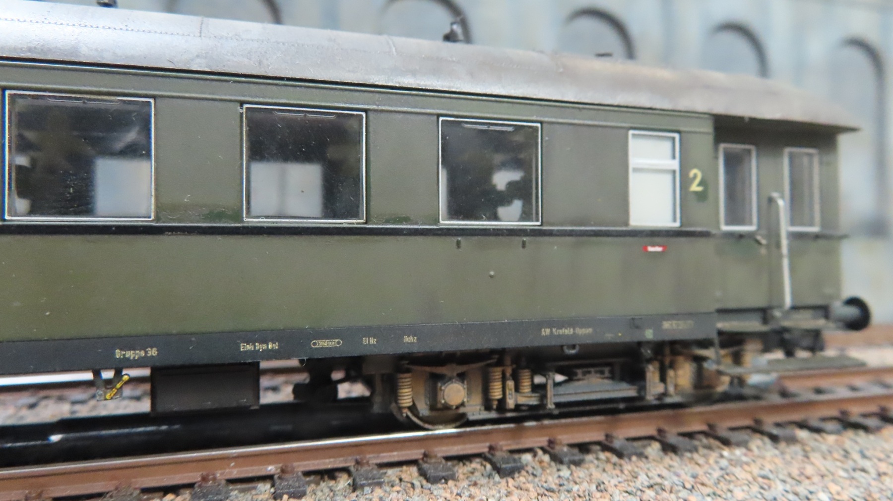

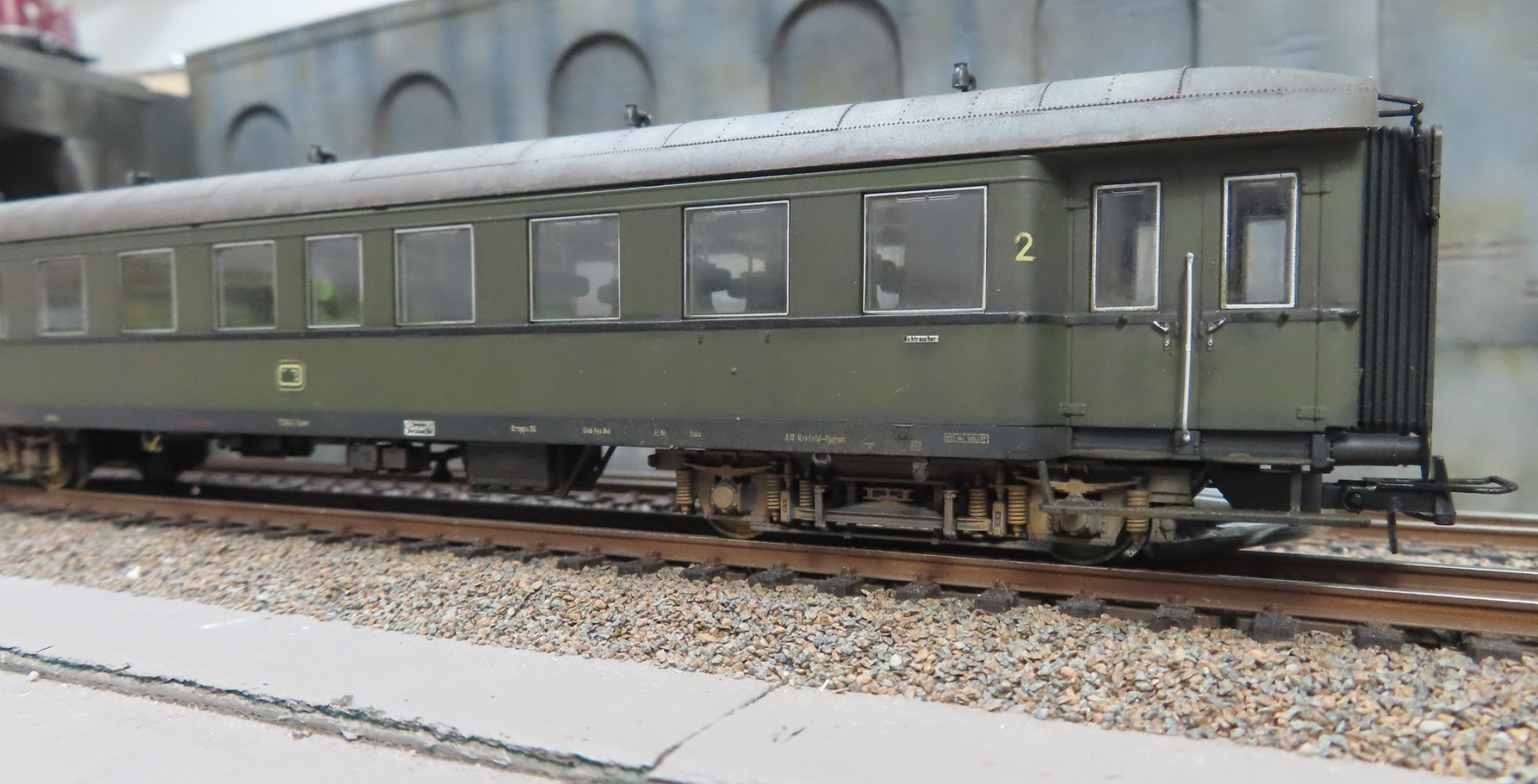

Als finishing touch nog wat vuil aanbrengen op de carrosserie met de eerder gebruikte Paneliner en Tracks Wash. Daarna het rijtuig in elkaar gezet en dit is het resultaat geworden.
Details:
Het verschil in kleur (Staalblauw - Kobaltblauw):
De overeenkomst in kleur (Staalblauw):

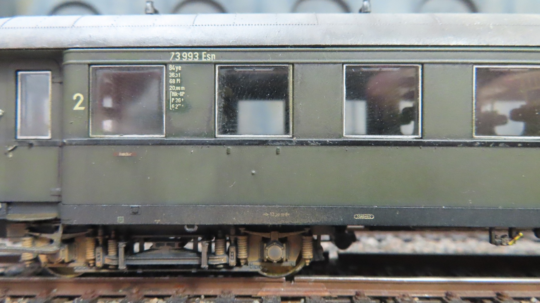

Twee weken geleden de B4ye ontvangen. Ik was lekker bezig met het omspuiten van het blauwe rijtuig, dat ik gelijk de B4ye ook gedaan heb. Hier het eindresultaat:
