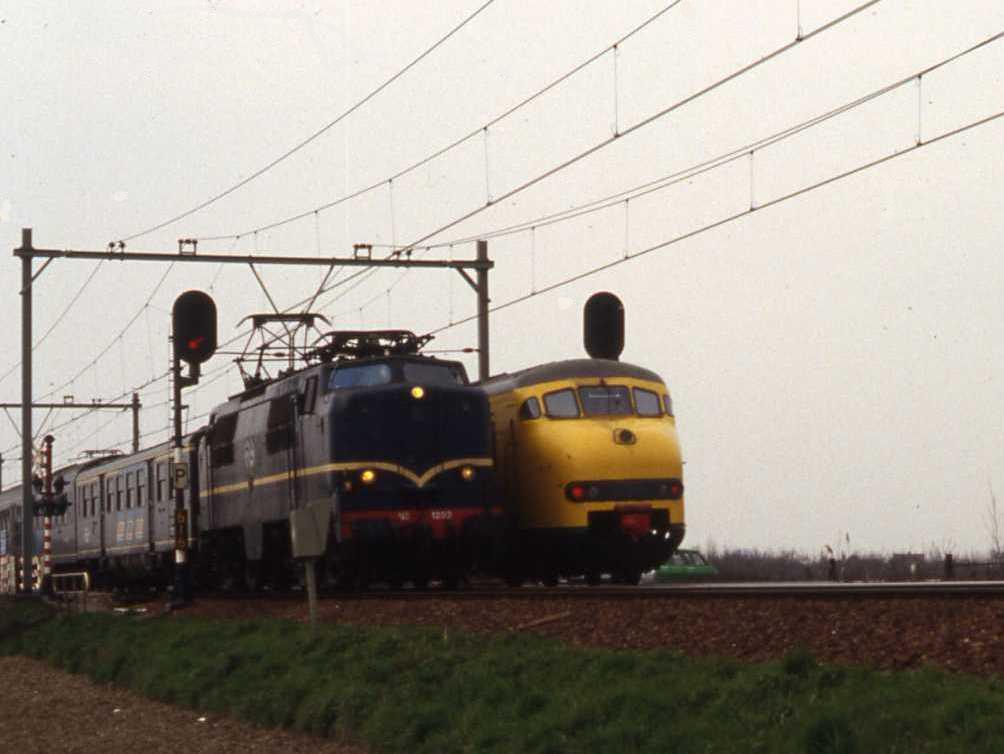

Dat klopt dus niet helemaal. Ik geef toe dat het toeval is dat je hier ziet dat het rechter sein heel even is gedoofd tussen het wisselen van groen naar rood en dat het mij nooit zou zijn gelukt daar met opzet een foto van te maken, maar het rechter sein is toch echt uit:
Ook opmerkelijk: die twee gaten in de Plan V. Dat zijn geen stofjes die bij het scannen zijn blijven zitten, op de dia zijn ze ook goed te zien.
Groet, Frank
