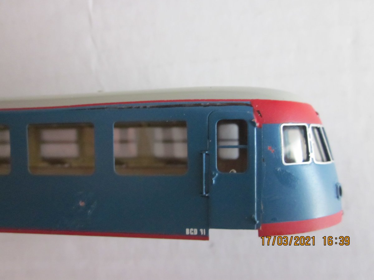

Ik ben toevallig ook net bezig met een reparatie aan zo'n DE 1 - zie foto.
Het is een beetje ondankbaar werk: er gaat veel tijd in zitten, tenzij het gaat om een heel kleine schade. Je zit waarschijnlijk al snel aan het overspuiten van een groot deel van de lok, omdat het lastig is dezelfde kleur(en) te vinden. Verder maken de materialen het ook lastig: combinatie van messing en kunststof. Als je hem moet overspuiten, loop je het risico dat het  geen echte Roozen meer is, want kenmerkend is dat deze zeer strak zijn afgewerkt.
Een klus voor de echte modelbouwer. Frie zou het kunnen, Joop in Nijmegen is ook een optie.

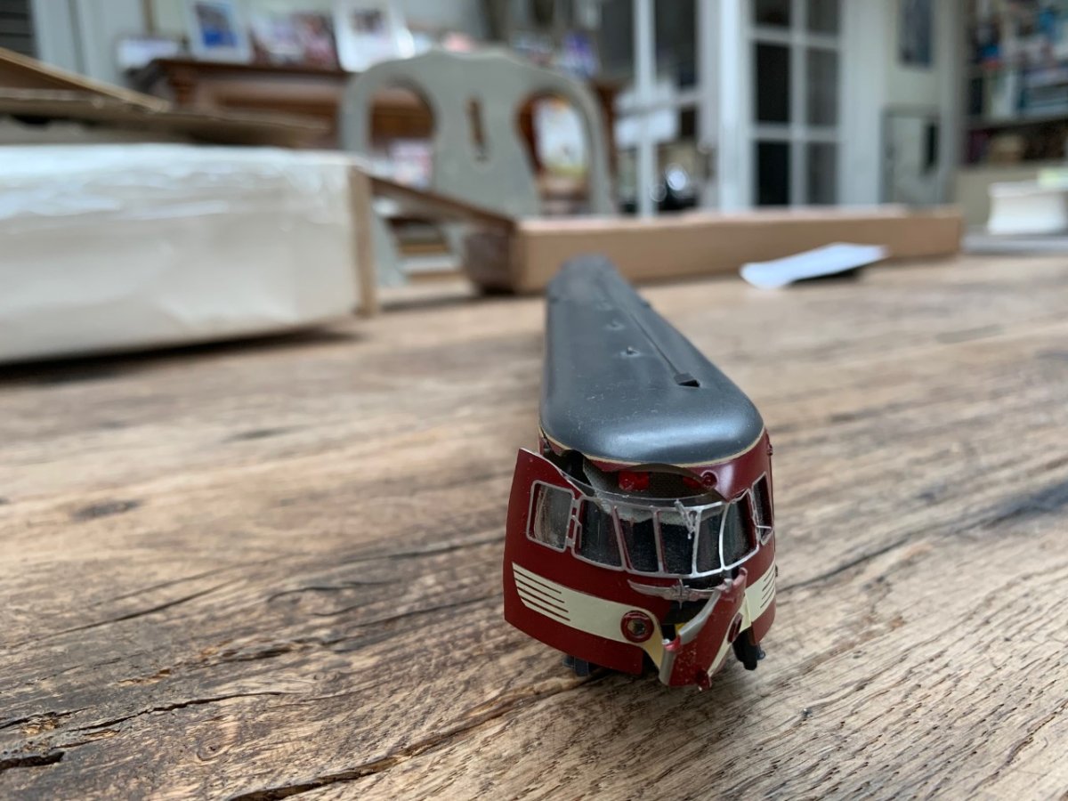

Dat schadegevalletje valt gelukkig nog mee.
Een zeer herkenbaar fenomeen trouwens.
Heb hier een 'geval' liggen van de categorie 'iets moeilijker te herstellen'. ;):
Oorzaak: transportschade.
Gelukkig was het goed verzekerd.
't repareren gaat wel lukken, maar 't valt niet mee.

Dat zal wel een hele nieuwe kop erop worden.....

als hij goed verzekerd is het onderstel verkopen aan iemand die de kameel van kleiNSpoor wil bouwen en dan op zoek naar een goede okkasie..

De DE-1 en DE-2 van Combispoor is lengteschaal 1:100 (zo ongeveer). Breedte en hoogte zijn wel vrij correct in H0 schaal.
Ik heb al twee nieuwe koppen gemaakt en een compleet nieuw dak gemonteerd.
Ook compleet nieuwe raamlijsten in nikkelzilver laten etsen.
Aan de bovenkant en binnenkant van de zijwanden heb ik messing strippen gesoldeerd. Op deze manier krijg je wel een strakke zijwand.
De daken zijn nu van de Mastica plan E (is wel iets boller en hoger dan het origineel, maar wel lekker strak).
Tijdens deze verbouwing ga ik ook omgekeerde L-verlichting in bouwen (dat had het origineel nog niet).
