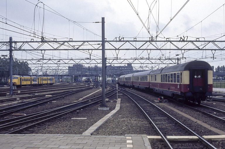

Ik heb sinds kort deze leuke set in mijn bezit en wil 'm inzetten vanaf Den Haag, vlak voor '79. En dus ook uitbreiden met een Speisewagen.
Nou de vragen:
- Volgens mij vertrok deze vanuit DH tot '79 vaak met een WRmh 132? Althans die lijkt hier op de foto te staan: https://hovm.nl/wp-content/uploads/2021/03/B00631a-768x509.jpg. Roco heeft deze volgens mij niet in TEE kleuren? Alleen in rood?
- is de rood/blauwe ARmh 217 (in mijn geval uit Roco 41268) ook ingezet, als vervanging? Die waren in '79 nog iig ten dele rood/blauw.
PS herstel; de WRmh zit in de Rembrandt set 64074, alleen met dubbele "Speisewagen" opschriften, en in '79 zie ik dit alleen enkel (of lijkt dit maar zo?). Of zie ik het barrijtuig? Die waren er blijkbaar ook met opschrift aan 1 uiteinde (roco 74072)
PS2 Valt mij net op dat de WRmz uit de Roland set de enige is die een raampje heeft in de bevooradingsdeur aan keukenzijde ; correct voor die tijd. Overigens werd mij ook weer duidelijk dat de sluitlichten op alle Roco WRmz modellen veel te hoog zitten... Alleen is de Roland WRmz voorzien van "Trans Europe Express" opschrift en dat kom ik nergens tegen in NL..?
PS3 na een avondje klikken & scrollen: ARmh 217 en rode WRmz alleen tegengekomen in de Rembrandt, Erasmus combi barwagen vaak met TEE Wrmz 132 maar ook met ARmz 211. Volledig opschrift "Trans Europe Express" weinig tegengekomen...
« Laatst bewerkt op: 23 May 2025, 21:17:50 door Benelux795 »

Vraag aan de lezers: er is volgens mij geen h0 model (lengte ook 1:87!) van de WRmz/h 132 met sluitseinen op de juiste hoogte, klopt dit...?
De groeten! Vincent
Arlbergbahn...?
Bf Kibronn
  • Berichten: 1475
Re: TEE Erasmus (nav gelijknamige set van Roco)
« Reactie #13 Gepost op: 30 May 2025, 17:24:37 »
Klopt, bij de Ade, Lima/Rivarossi en Roco's zitten deze te hoog
LS Models heeft het model ook aangekondigd, dus wellicht doen zij het wel goed
