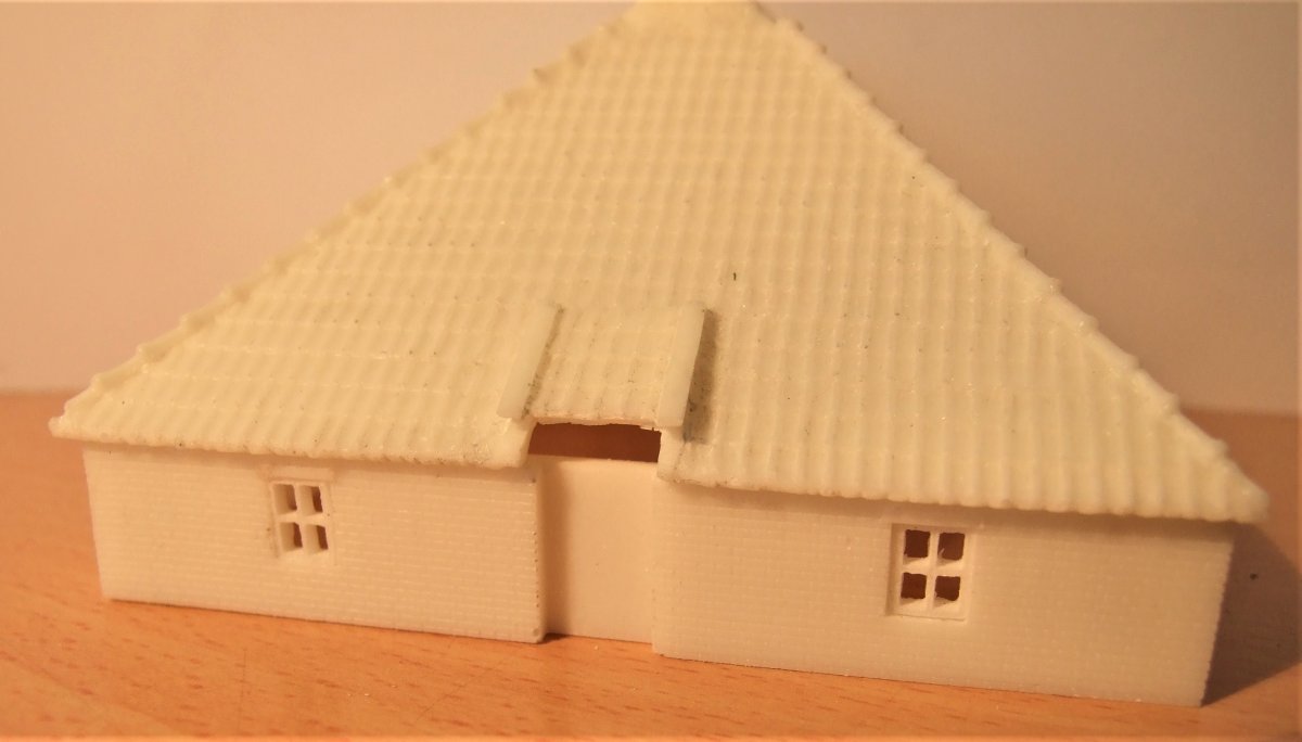

Dag 5.
Het dak zit er definitief op:
Wat al te zien is dat de mee gegoten windveren inmiddels tot schuurstof zijn verheven. Later maak ik van Evergreen strips nieuwe.
Nu aan de slag met de achterdeur:
Hier is al te zien dat er behoorlijk wat is weggehaald van de bestaande constructie.
Van het originele gietdeel heb ik aan de onderzijde van het verhogingkje boven de deur, de onderste rij dakpannen weggehaald. Hierdoor word de deur ongeveer net zo hoog als de voordeur van het huisje.
Ook heb ik onder de twee omhoog lopende ingekorte windveertjes wat ruimte gemaakt voor een nieuw dakgootje. Die word gemaakt van Evergreen uw-profiel, nummer 261 of 263. Ga die keuze pas maken als de nieuwe, nog te maken deur plus kozijn, er in zit.
Inmiddels zal de aan de binnenzijde aangebrachte secondelijm met daar over gestrooide backing soda wel uit gehard zijn en kan ik huidige ingegoten nis in zijn geheel wegzagen.
Nog even een idee.
Ik heb de dakpannen aan de onderzijde ietsiepietsie met een vijl bewerk. Zo ziet er wat natuurlijker uit. Immers is een dak met oud Hollandse pannen ook niet super strak.
Laatst bewerkt op: 09 February 2021, 16:25:00 door Gerrit F

Ziet er mooi uit zo.
Maar wel een hele bewerking aan de achterzijde.
Er zit een los gootje bij net als de twee gootjes voor aan de voorzijde.
Mijn idee is dat je gewoon het meegeleverde en geprinte dakgootje kan gebruiken.
Het bovenste gootje is daar voor bedoeld.

Was de gootjes niet vergeten.
Maar omdat ik het achterdeurtje naar mijn wensen heb aangepast, is afgezien dat hij hoger is geworden, ook breder en daardoor komen de gootdragers niet meer op verticale delen van het kozijn uit.
Vandaar dus de nieuwe.
