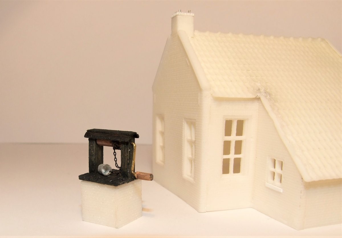

Het tolhuisje vordert langzaam.
Er word gewerkt aan andere dakgoten en de daarvoor benodigde steuntjes.
Om even wat anders te doen, heb ik aan Ronald gevraagd of hij wat losse stukje muur voor mij had. En die waren er
Deels gekocht om met het verfwerk e.d. te kunnen oefenen en omdat ik graag een waterput met dezelfde steentjes als het huisje, wilde bouwen.
En ziet hier:
De onderbouw is wat te hoog maar zo kan deze later naar wens worden 'ingegraven'.
De bovenbouw is volledig van hout en uiteraard voorzien van de al eerder genoemde 'ket'.
Emmertje is gemaakt van alufolie van een ex boterkuipje. Gerold om een rondbek tangetje en met secondelijm aan elkaar geplakt. Uiteraard is het emmertje voorzien van een bodem en een hengsel.
De zwengel is van messingdraad en zodra ik weer met donkere verf aan de slag ga, krijgt deze nog een schildersbeurtje.

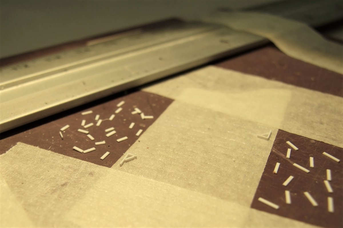

Nu eerst wat plaatjes van het maken van de steuntjes. De afmetingen zijn plusminus 2 mm. diep en 2,5 mm. hoog. De uiteinden worden hier en daar wat ingekort om een zo mooi mogelijke opbouw te krijgen.
Profiel van Evergreen 8102 met profielmaten van 0,28 bij 0,56 mm.
Het op maat maken:
Snijhulpstuk
Het aan elkaar plakken
Ik heb voor het aan elkaar plakken een stukje afplaktape met de plakzijde naar boven vastgezet. Vervolgens met een pincet de delen op hun zij op de tape geplaatst. Een klein kwastje met MEK er langs en de boel 'smelt' aan elkaar.
Vervolgens deze mini galgjes er met een mesje afpeuteren en de steunen zijn klaar om geplaatste te worden.
