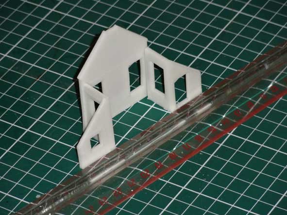

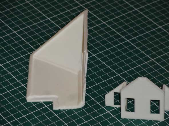

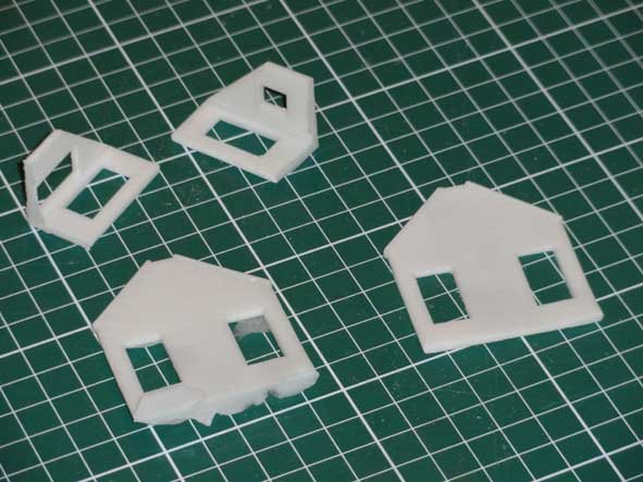

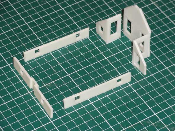

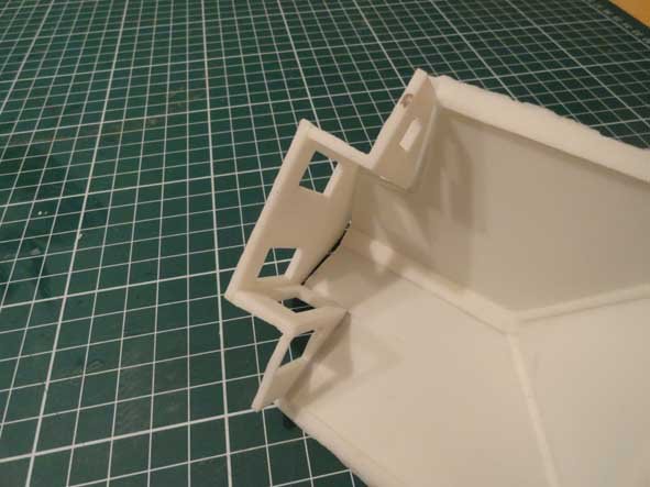

Stap 2
Deze stap is het samenstellen van het voorhuis.
En bestaat uit 3 delen: de gevel en de de twee zijmuren.
De onderdelen zijn ondersteboven en dus zodanig gegoten dat het te verwijderen gietvlies aan de onderzijde van de wanden te vinden is. Ook weer met reden.
De beide zijmuren dienen tegen de voorgevel aan bevestigd te worden. De beide zijkanten van de voorgevel zijn van stenenmotief voorzien.
Het moeilijkste deel is het deel met de voordeur. Deze heeft een zeer dunne hoek verbinding/metselwerk aan de linker bovenhoek. Is deel van een mogelijke fysieke scheur (deze zit er ook in het eggie). De drempel is meegegoten, maar is ook zeer fragiel. Vooral als deze aan de onderzijde nog bijgevijld moet worden. Kan na plaatsing van de deur altijd nog aangebracht worden.
Geen paniek:
ga door en zie wat er gebeurd tijdens de bewerkingen
Kies voor een tijdelijk afdekking van het vlak aan de binnenzijde. De deur kan later in de uitsparing aangebracht worden
Of plaats een tijdelijke "deur" en verwijder dat als de echte deur geplaatst moet gaan worden;
Of plaats de deur alvast (met of zonder drempel), en breng later alsnog de drempel aan.
Dus lijm de zijgevels tegen de voorgevel.
De bovenzijde van deze wandjes is ongeveer 2,5 mm lager dan de zijkanten van de voorgevel. Hier komt namelijk het dak nog te zitten. Dit is weer lager dan de voorgevel.
Om ervoor te zorgen dat ze goed geplaatst worden kan een liniaal of een houten latje gebruikt worden.
Controleer ook de afstand tussen de beide buitenkanten. Deze moet hetzelfde zijn als de achtermuur van het achterhuis.
O ja, de ramen controleren op passing en ze eventueel coderen.
Het kleine raam heeft een afwijkende maat tov de 6 ramen in het achterhuis, en steekt een stuk naar binnen.
Het houtwerk van de 4 grote ramen komt in principe gelijk met het metselwerk. Maar iets naar binnen stekend kan ook.
De onderzijde van de kozijnen (raam dorpel) moet wel buiten het metselwerk uitsteken.
Achterhuis en voorhuis nog NIET aan elkaar plakken.

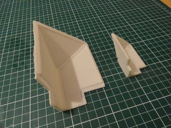

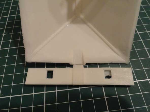

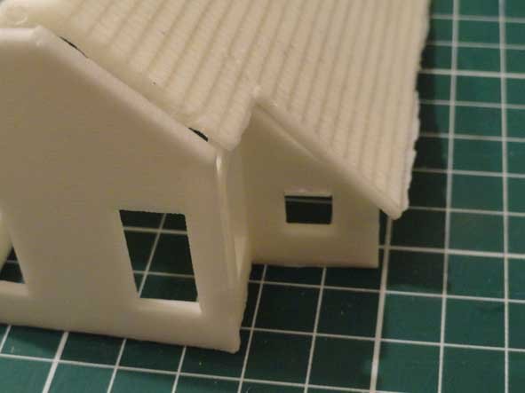

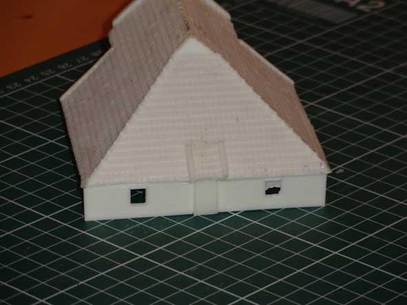

Stap 3
De wanden staan opgesteld. De voorgevel heeft zijn zijwanden en de achterwanden zijn aan elkaar geplakt. Dit deel echter niet aan de voorgevel plakken.
Staat het waterdicht maken op de rol. Het aanbrengen van het dak dus.
Dat is nog wel een dingetje.
Van dat deel zijn de meeste gietbramen verwijderd en is de voorzijde (nok gedeelte) vlak gemaakt voor aansluiting op de gevel.
Dit even controleren. Op de foto zijn de daken H0 en N opgenomen.
Voor de aansluiting op de zijwanden zal aan de onderzijde een deel van het dak weggeschuurd moeten worden.
Op het plaatje in # 0 is dat een klein beetje zichtbaar.
Hier zal het dak in een L vorm tot een dikte van 2 mm teruggebracht moeten worden (H0).
De overblijvende 2 mm stelt dan het boeibord voor als afsluiting van het pannen dak.
Op het dak is dan een plank en aan de voorzijde ook. 2 mm is al een plank van 18 a 20 cm in werkelijkheid.
Voor de N schaal zelf maar eens kijken wat het beste uitkomt. 1 mm is best wel dun.
Wellicht ook naar 2 mm?
De keuze is nu om het geheel (voorgevel en dak) aan elkaar te lijmen of dit nog even uit te stellen.
Zoals op de foto's te zien is heb ik het achterdeel (zij/onderkanten) van het dak nog niet verder bewerkt.
Dat wordt de volgende stap.
Ronald Visser
Laatst bewerkt op: 29 January 2021, 11:01:52 door MOVisser

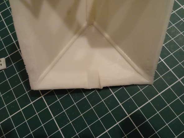

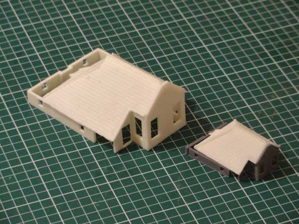

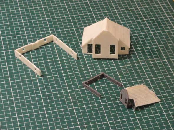

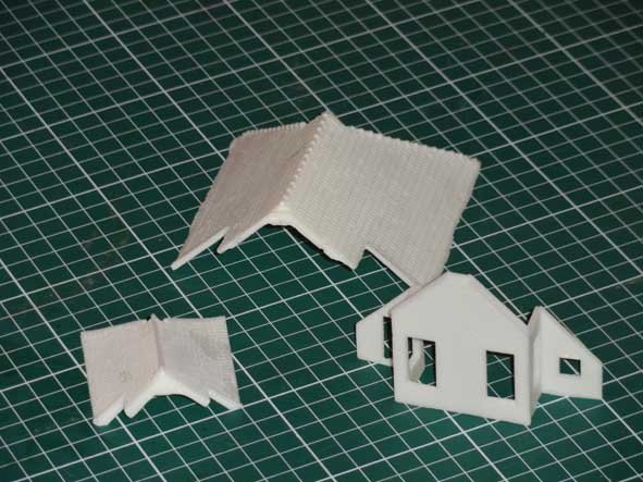

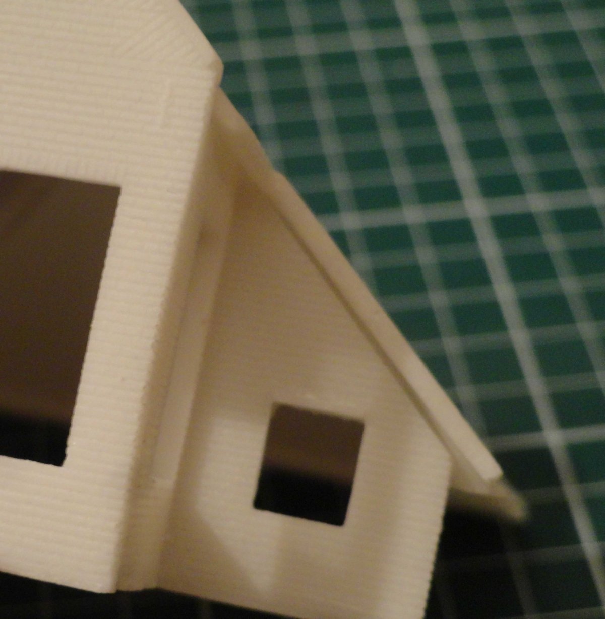

Stap 4
Nu we het voorhuis aan kant hebben, is het achterhuis aan de beurt.
De muren van het stal-gedeelte zijn nog niet geplaatst, dus is het daar nu een wat tochtige bedoening (niet de beesten bedoel ik).
Met passen en meten zullen we het dak aan de onderzijde zover moeten afschuren/vijlen, zodat de muren er onder geplaatst kunnen worden.
Er is een gietrand zichtbaar aan de binnen zijde.
Deze gietrand zal weggehaald moeten gaan worden, zodanig dat er een glad oppervlak ontstaat met de rest van het binnen dak.
Daarmee worden (automatisch) ook de gietresten aan de buitenzijde naast het dak weggehaald.
Omdat de 3 muren iets lager zijn dan de zijkanten van het voorhuis moeten ze zo onder het dak gaan passen.
Zo niet dan zal er nog iets meer weggeschuurd moeten worden ter plaatse van de muren.
Passen en meten.
Als het eenmaal past, dan nog niet aan het lijmen oid gaan.
De achter muur omvat nl een staldeur, die ingepast moet worden in de achtergevel, maar ook deels nog in het dak steekt.
Daarvoor zal ter plaatse van het verhoogde dak-gedeelte aan de onderzijde nog een tunneltje gevijld/weggesneden moeten worden.
Op de foto's is ook het N model te zien deze volgt dezelfde bouwwijze.
Alleen zijn het voorhuis (één deel) en de 3 muren 3d SLA geprint. Daardoor is de mini stenen structuur op de buitenzijde nog zichtbaar.
Aan de onderzijde is een uitstekend vliesje zichtbaar. Dit laten we nu nog even zitten.
Niet bij de muur zijkanten, daar moet het vliesje wel weg om de muren goed tegen elkaar aan te laten passen en dus te kunnen lijmen.
Dit vliesje is een gevolg van het printen. De eerste lagen worden langer belicht om te laten vastplakken op de printplaat.
Door dit langere belichten gaat het verspreiden van het UV licht zichtbaar worden.
Daarna is de belichtingstijd korter en reageert de hars minder op het verspreide licht.
Op naar stap 5.
Laatst bewerkt op: 30 January 2021, 22:32:03 door MOVisser

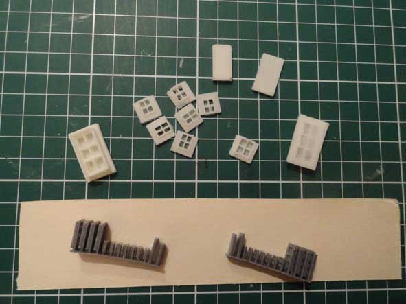

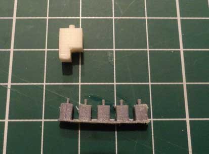

Stap 5
De stal-deur gaan we eerst (los) plaatsen in de achtergevel.
Bekijken we de onderdelen dan is dat de kleinste deur die bij het pakket zit.
Mogelijk zal de achterzijde iets weggeschuurd moeten worden om de deur net iets binnen het metselwerk van de achtergevel te laten vallen.
Voor schaal N is een dubbele set geprinte set onderdeeltjes bijgevoegd (voor de breek....) De laatste deur betreft het onderdeel.
opm
: ondanks goed reinigen en curen voorzichtig omgaan met het materiaal. Net als voor het resin: oppassen met stof en goed de handen wassen.)
Zoals ook al eerder aangegeven zullen ook de ramen (H0) aan de achterzijde nog bijgeschuurd moeten worden.
Ik doe dat op een stuk schuurpapier (korrel 180 of 200) vast geplakt op een ondergrond.
Met de vinger zachtjes heen en weer bewegen, het liefst in een 8 vorm. Een fijne korrel om de spijlen niet te breken.
Plaats de staldeur in de achtergevel en bepaal de plaats waar de wig weggehaald moet gaan worden.
Ik heb de zijkanten van de wig, na het aftekenen, ingezaagd met een fijn zaagje, maar met een figuurzaag of met een blad van een ijzerzaag moet het ook lukken.
Passen en meten totdat het dak mooi op de muren van het achterhuis past.
Ook de overstekende dakrand aan de zijkanten en achterkant kunnen nu bijgewerkt worden.
Door materiaal krimp/uitzetting van het resin kan de achterste dakrand wel eens heel dicht op de muur uitkomen.
Van de zijmuren die tegen het voorhuis aan gelijmd gaan worden, zou 1 a 2 mm afgehaald kunnen worden, voor een goede passing.
Tevreden? Dan kan het achterhuis op het dak gelijmd worden.

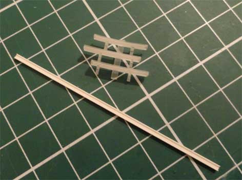

De afwerking houdt verder nog in: het aanbrengen van de schoorsteen en de regenwatergoten.
De schoorsteen nog aanpassen aan de overgang dak > voorgevel. Voor het model in N zijn twee schoorstenen bijgevoegd.
In # 0 is te zien dat er dakgoten komen naast de voorgevel en ééntje bij de staldeur.
Voor schaal H0 zijn dit bij shapeways geprinte exemplaren.
Voor schaal N is printen niet te doen. Voor de liefhebbers is er een profiel stripje bijgevoegd.
De 3 gootjes zitten nog op een sprue. Dat is het middelste balkje.
Dit balkje voorzichtig wegschuren (idem korrel 180 of 200 op een ijsstokje, lucifer of een nagelvijltje lenen....).
Vasthouden kan met een pincet.
Het bovenste gootje is bedoel voor boven de staldeur en komt tegen het omhoog getilde dakje (geen water in je nek).
De andere twee komen bij de zijkant van de voorgevel.
De dichte zijde gericht naar de woning, water wordt van de woning af gesproeid.
Als laatste het plaatsen van de ramen.
Al eerder in een post aangegeven dat passen in de gevel al geprobeerd moet zijn, maar zou ook nu nog kunnen?
Er zijn 6 identieke ramen voor de stal.
Het kleine raam in de voorgevel is iets groter van formaat dan de stal ramen.
Let op de plaatsing van de 4 grote ramen.
Deze hebben een raamdorpel aan de onderzijde die iets buiten het metselwerk steekt.
Glas er in.....
..... en klaar.

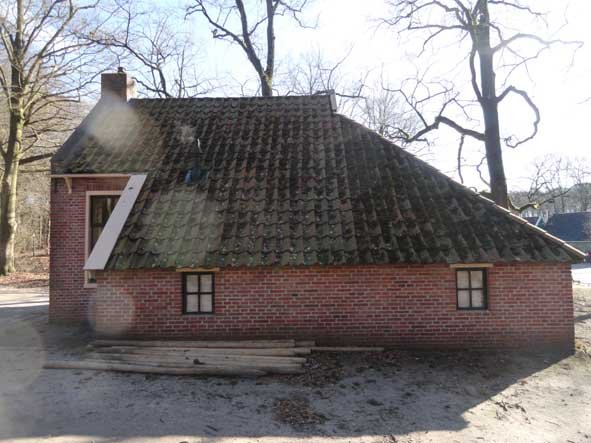

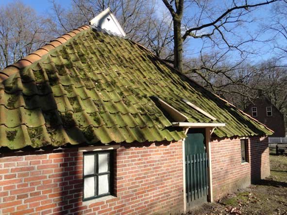

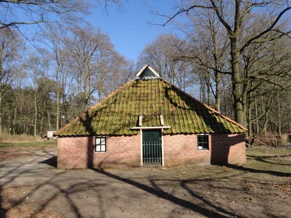

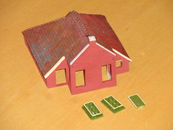

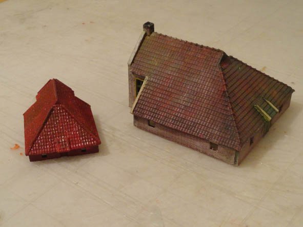

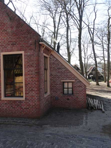

De verdere afwerking valt onder "vieze treinen, gebouwen, wegen etc. (tips en plaatjes)"
Het dak ligt vol bladafval en is geheel met mos begroeid.
Pannen liggen niet recht en ook bij de schoorsteen en de nok is iets niet geheel juist.
Etc.

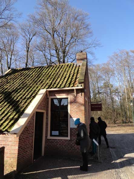

Hierbij de foto's die gebruikt zijn bij het maken van het model.
Perfectie bestaat niet, maak er maar iets mooi's van.

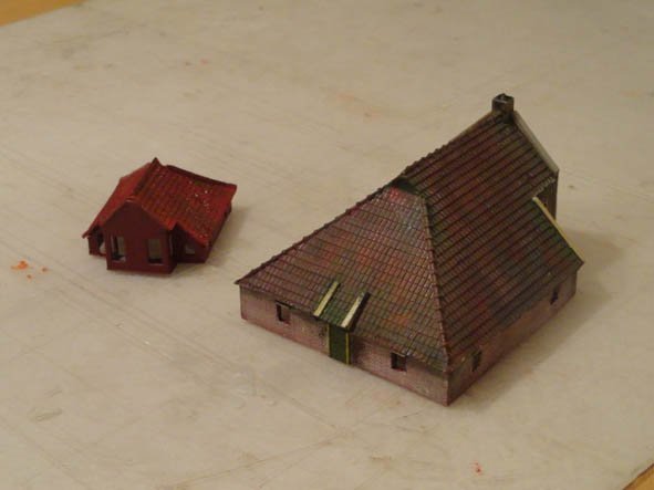

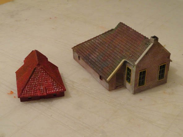

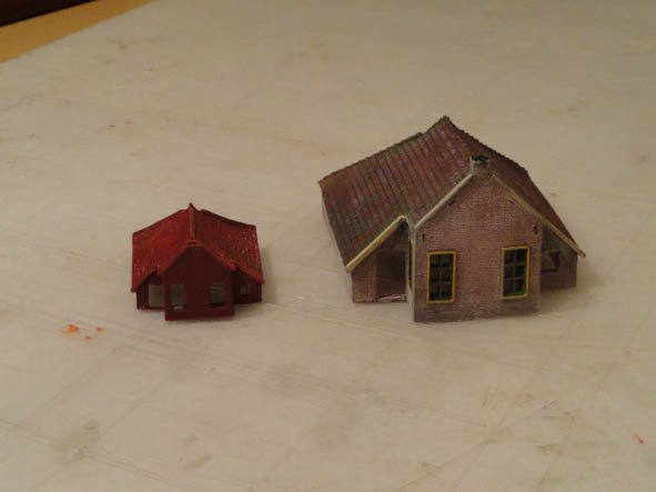

Dit is mijn model dat hiervoor als onbeschilderd model is getoond.
Voor zover dus een tussen-fase.
De komende week wordt het bouwen voortgezet.
Ronald Visser
Opmerking
Voor diegenen die nog niet eerder met resin hebben gewerkt: het is mogelijk om eventuele "ongelijkheden" weg te werken.
Leg het onderdeel in bakje met heet water, wacht even en bemerk dat het materiaal week begint te worden.
Corrigeren is dan mogelijk. Na afkoelen behoudt dat onderdeel de nieuwe vorm.
BV: is een wand enigszins getordeerd dan is deze te corrigeren tot vlak. Staat een wand in een boog, dan is deze weer vlak te maken, etc
Laatst bewerkt op: 07 February 2021, 21:38:37 door MOVisser

Tweede tussenbouw.
Nu met een N model in nog natte verfstaat.

Ziet er mooi uit Ronald. Hopelijk kan ik een zelfde resultaat halen mbt kleuren etc.
Grasland
Berichten: 7432
Re: Bouwen van het BNLS Tolhuisje
Reactie #41 Gepost op:
09 February 2021, 11:46:17 »
Ik heb het basis model bewerkt met poeders.
Eerst de muren bewerkt met een gelige/kaki kleur, daarna met wit, plaatselijk aangebracht.
De onderranden van de muur zijn altijd iets grauwer (zwart/grijs) door grond/zand vanwege het spetteren van water (geen dakgoot hier).
Daarna in de hoeken zo hier en daar groen (mos groei) en zwart (geen bereik van water).
Het dak was met het verven zo hier en daar al groen gemaakt
(overgang dakpannen voormuur/overgang dakpannen met de windveren, rond de schoorsteen etc),
maar nu nog in de hoeken en elders nog wat meer groen opgewreven.
Vooral ook van afstand de zaak steeds beoordelen (een schilder loopt ook steeds van zijn schilderij weg om het overzicht te krijgen
Tip.
De binnenzijde van het model is (nog) niet zwart geverfd.
Dit bv wel doen, om later geen doorschijnende wanden te verkrijgen na het aanbrengen van verlichting.
Ronald Visser

Ronald,
Weet jij ook of er in het originele bouwwerk gietijzeren kozijnen zitten?
Want het zijn voor hout wel hele dunne.
Het zou ook verklaren waarom er lateien boven zijn geplaatst want gietijzeren kozijnen kunnen vrijwel niks dragen.
Gerrit F
Van de draad af....
Berichten: 7432
Reactie #43 Gepost op:
10 February 2021, 17:12:27 »
Nee daar heb ik nu even geen weet meer van.
Als ik de foto's eerder in dit draadje ga bekijken van het echte model in het Open Lucht Museum vermoed ik ook dat het staal (gij) is.
In ieder geval dan de kleine raampjes.
Ronald Visser
Je kunt me vinden op diverse treinenbeurzen. Zaterdag 15 november ben ik weer in Houten.
Gerrit F
Berichten: 2090
Zelfportret
Reactie #44 Gepost op:
10 February 2021, 17:23:13 »
Dat zal dan ook verklaren dat ze in cement zijn ingelegd.
Ik ga voor gietijzer...
Dat word vijlen, vijlen.. en nog eens
vijlen
