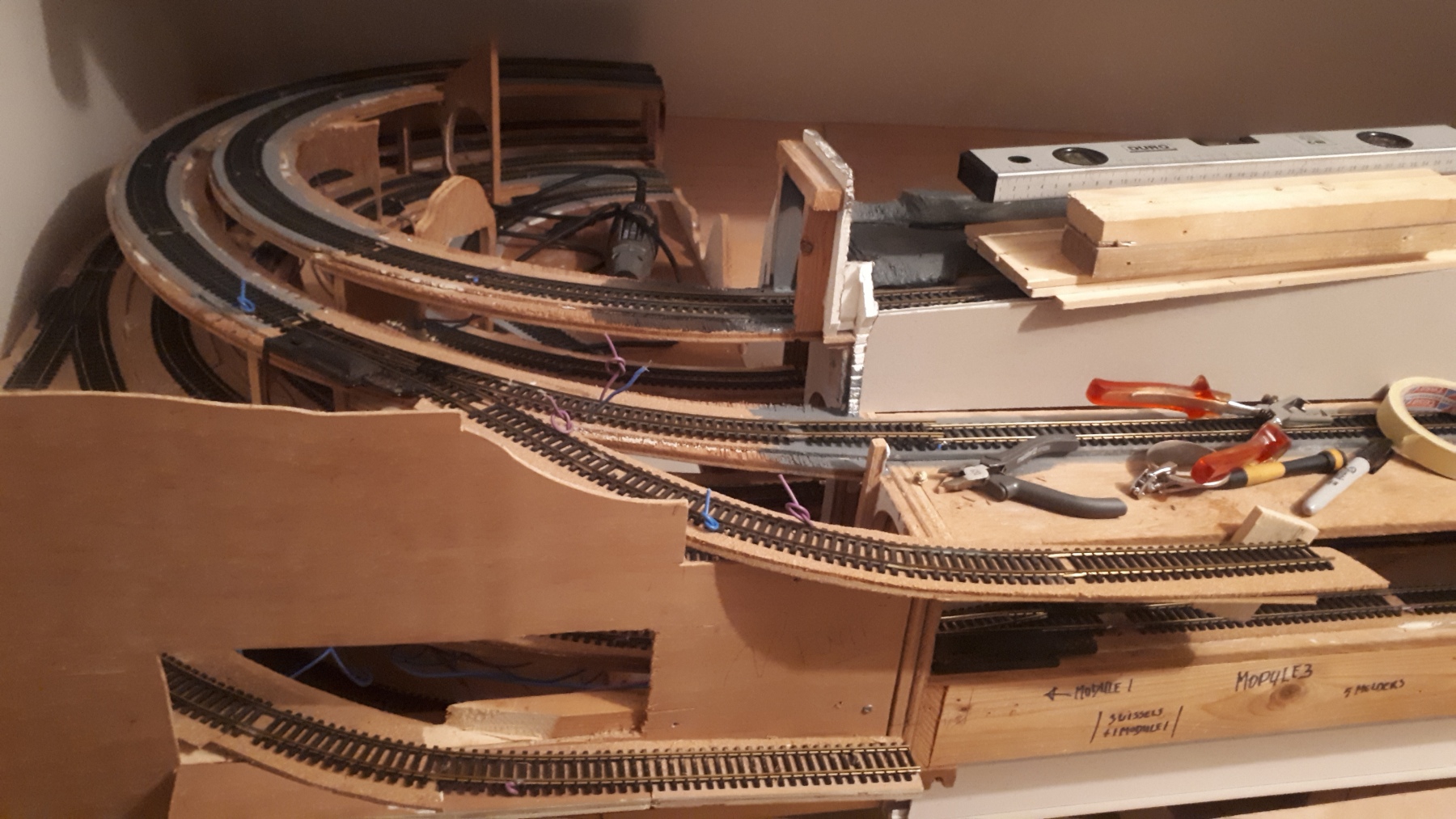

Bouw Afstel- emplacement - voortgangsbericht -
De bouw van het afstelstation gaat gelukkig ook nog door.
Voor mij is dat module 9 die onder de 8 andere modules is gelegen, maar wel verrijdbaar is, maar niet uitneembaar.
Ik had nog de uitdaging iets te bedenken om van de in/uitgang van module 9 (gelegen onder module 1) naar module 8 te klimmen.
Daar heb ik 4200 mm lengte voor inclusief de aanrijd- en uitrijd-bochten.
Na ampel beraad heb ik uiteindelijk een dunne (7 cm brede) module 10 gemaakt die voor de andere 8 modules geplaatst wordt en zo deze stijg-verbinding realiseert.
Tijdens het meet- en tekenwerk zag ik dat ik zo ook relatief eenvoudig een extra keerspoor kon maken tussen module 1 en 8. een spoor dat er nu boven meeloopt.
Zo gezegd zo gedaan. Je ziet het op de onderstaande foto's.
Module 9 = Afstelstation, met daarop zichtbaar het onderste klimspoor.
Hieronder is zichtbaar dat er een keerspoor van module 1 naar 8 boven is gebouwd
In module 8 sluiten beide klimsporen aan op de rijdsporen.
En hier is zichtbaar hoe ze vertrekken vanuit module 1; Waar ook de gekromde viadukt zich op het hoge spoor bevindt.

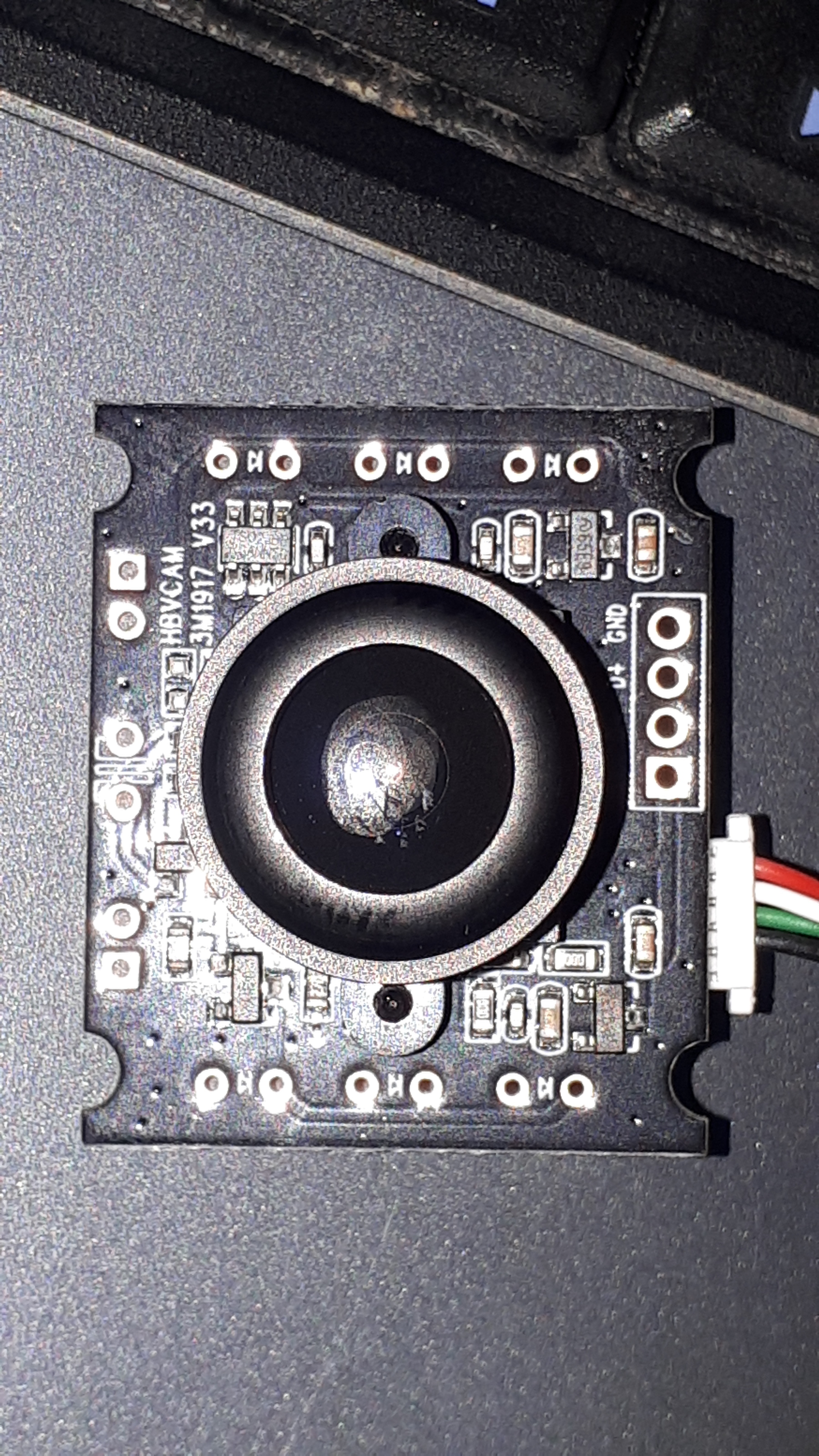

UV 3660 camera 15fps beelden
Voor circa 10 euro heb je deze camera Usb Camera Module OV3660 Chip USB2.0 Uitgang 2048X1536 15fps 110 Graden  als bij AliExpress
En deze levert best aardige statische beelden.
Als bewegende beelden wilt opnemen moet je wel naar een hogere FPS en dus een duurdere camera.
De lichtopbrengst is best aardig en de kijkhoek ook.
Met behulp van gratis OBS programmatuur kun je het beeld redelijk makkelijk zichtbaar maken op je computer.
En als je wilt, ook later deze beelden streamen. Dit zijn foto's van het beeld op een oude asus laptop gemaakt met mijn smartphone.
Ik wil de inzetten op module 9 voor de statische live video beelden.
Voor de dynamische beelden ga ik op zoek naar een hogere FPS camera.
De positie van de camera bij de laatste opname.

Ondertussen verder dromen
Kabelbomen maken is een beetje geestdodend werk, als zeg ik het zelf.
Kon het dus niet laten na te denken over die rare mangaten in mijn baan.
https://forum.beneluxspoor.net/index.php?topic=96946.0
Ik heb ze nodig om als er iets echt ontspoort erbij te kunnen.
Maar je wil een aaneengesloten landschap hebben.
En ik kreeg de tip dingen niet op kruip-sluip-techniek te bouwen.
Zou ik het gehele gat kunnen afdekken met landschap of zo.
En het eruit halen, wegklappen of zo.
Maar ja eruit halen is lastig en wegklappen , daar zal het landschap erop ook niet beter van worden.
Waarop niet de lucht in?
Als ik 30 cm omhoog kan , kan ik van onderaf zien wat er gebeurt en herstellen waar nodig.
Na wat speurwerk denk ik aan 4 lineaire actuators die elk 9 Kg drukken over 300 mm.
Dan kan het hele landschap omhoog als ik er bij moet.
En eronder komen kan met een rol/draaiplateau met zitting/leuning.
Alvast maar wat geschetst. Andere projecten liggen stil omdat AliExpress nog niet geweest is.
Wie goede raad heeft hoe ik de actuatoren kan schakelen mag het zeggen.
