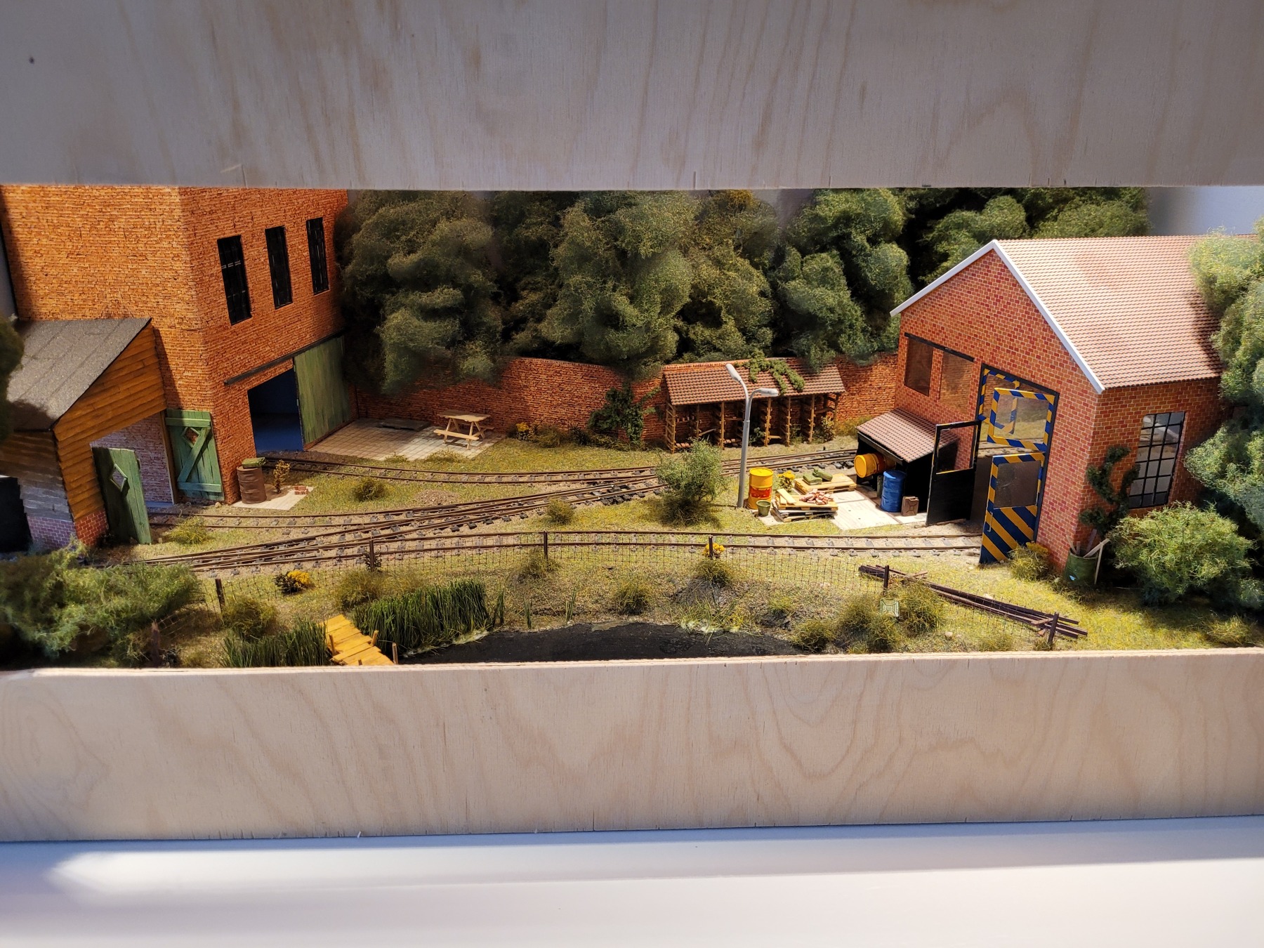

Zo, tijd voor een broodnodige update
Afgelopen weken zowaar dit diorama afgemaakt. Naast het planten van wat laatste groen en wat kleine reparaties, ook de voorzijde vastgeschroefd. Een afdekplaat aan de bovenkant gemaakt zodat er geen/minder stof in kon en dmv een ledstrip (kost geen drol meer tegenwoordig) ook het geheel van verlichting voorzien.
Het baantje is namelijk op reis. Ik merk dat ik er thuis weinig (meer) mee doe en ik qua modelspoor meer met H0 bezig ben. Het is een beetje jammer om het baantje verder in een hoek van de garage te laten verstoffen. Ik heb het geheel dus in bruikleen afgestaan aan het Gelders Smalspoormuseum in Heteren. Daar krijgt deze een mooi plekje in het binnenmuseum. Samen met wat rollend materieel kan het zo bijdragen aan het tonen van smalspoor in Nederland. En.... zo is het meer te zien dan bij mij thuis. Win-win (hoop ik!) dus. Als het goed is, vanaf mei te zien in Heteren
Tot slot nog enkele plaatjes van het eindresultaat.

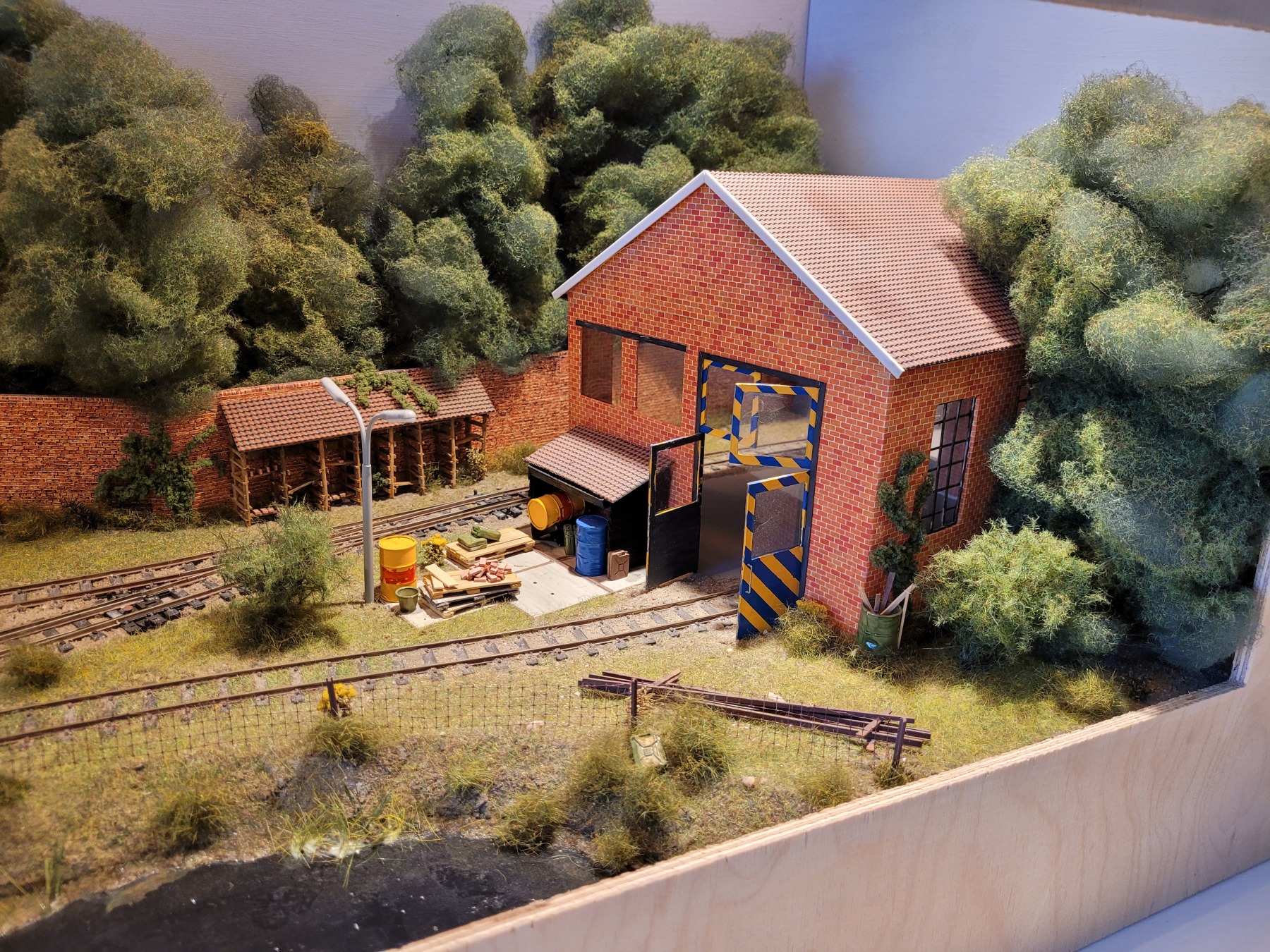

Detail van de rechter voorzijde. Het geheel is rijvaardig. Voor het mooie zou ik eigenlijk moeten digitaliseren. Wie weet komt dat nog een keer.....
Overzicht van de voorzijde, met voorkant. Destijds (9 jaar terug) gemaakt, zonder decoupeerzaag. Alles netjes met de hand gezaagd. Het heeft wel iets van charme vind ik.

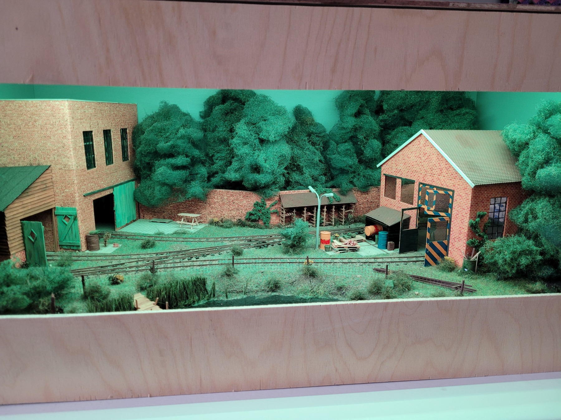

Omdat ik nogal wat stof vermoed bij de Gelders Smalspoormuseum, heb ik een afdekplaat gemaakt. Dat maakt het geheel wel donker, dus voor 4,50 euro een ledstrip geplaatst om dit op te lossen. De kleuren zijn wat hard, maar het kan prima!

Ik vind het heel leuk geworden.
Om het stoffer-vrij te houden zou ik nog wel een transparante acryl plaat voor de voorkant zetten, want anders gaat het snel. Ik heb het bij mij met magneten er tegen aan gehouden. Magneten aan de achterkant van de luifel en onderrand geplakt en met transparant 3M plakband magneten op de acrylplaat geplakt.
Ga je de houten omkasting nog wel een mooi kleurtje geven?

Leuk te horen Sven! Als ik iets meer afstand neem, vind ik het ook leuk geworden. Ik zie natuurlijk de fouten/dingen die ik anders had willen doen. Een volgende keer (als die volgt) zou ik het geheel meer voorbereiden op uitbreiding, bv de mogelijkheid om een 2e bak te maken en te koppelen. Dat had ik nu niet geheel slim gedaan. En.... Het is gewoon balen dat ik onbewust een Peco wissel heb gesloopt toen ik de spaakaandrijving installeerde. Daardoor is de stroomvoorziening niet geheel lekker en rijdt het bij 1 wissel niet goed. Volgende keer toch polariseren etc!
Ik heb inderdaad geen acrylglas gedaan, hoewel we dat nog wel op de club hebben. Reden is dat het museum helaas niet geconditioneerd is. Kortom, de omstandigheden zijn gewoon buitenlucht. Dus, in de winter best veel vocht. De vitrines waren nu geheel beslagen. Daarom ben ik blij dat ik (nog) geen ruitje heb gedaan. Maar misschien voor de toekomst.
Ik heb eraan gedacht om het geheel een kleurtje te geven, maar de (neutraal) houten look past aardig in het museum/oude droogloods. Dus afgezien van de moeite ben ik voor deze uitstraling gegaan
