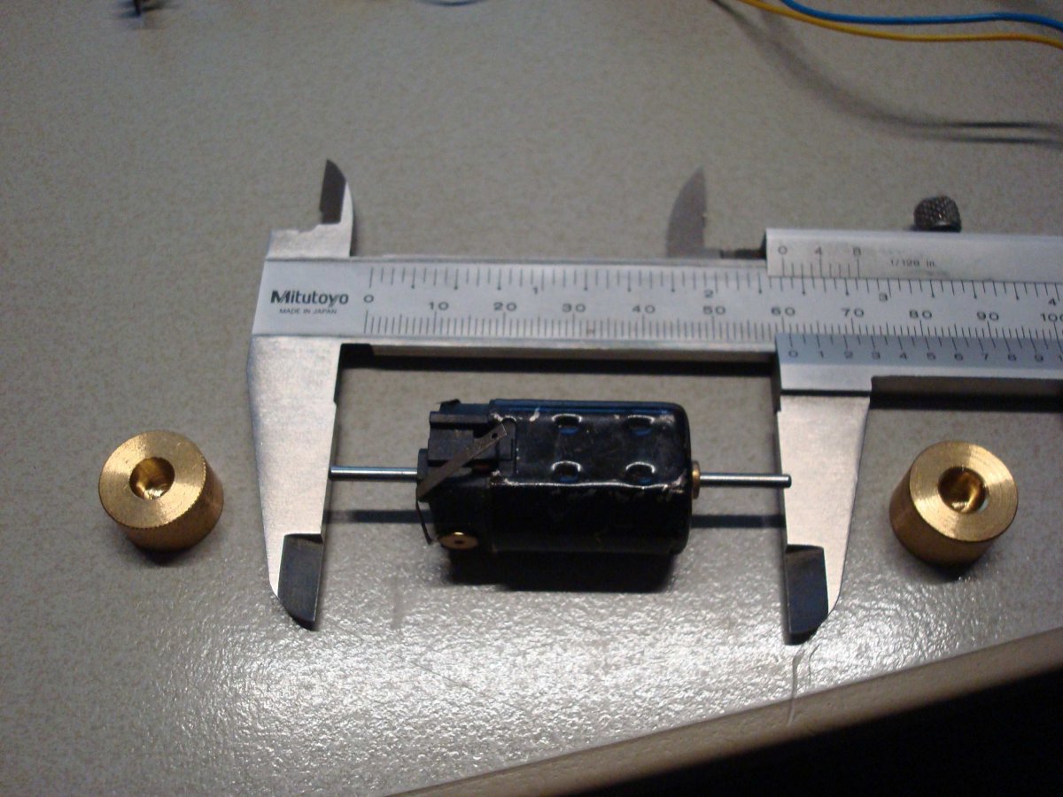

en wat betreft de motor; dank je wel voor de extra info! hierdoor kan ik heel snel een alternatief tonen. ik heb deze even uit mijn grijpvoorraad gepakt.
komt van ebay (ik denk 2 euro) er naast liggen vliegwielen, deze zijn om er op te persen maar ze zijn er ook met passing waarbij je ze er zo op schuift en met lijm fixeert. natuurlijk is het niet dezelfde motor, maar als ik mag kiezen ga ik voor die van 6 euro (2 euro per vliegwiel). de roco kardanklauwtjes zijn bij jou motor niet in het vliegwiel geïntegreerd waardoor je deze met een beetje beleid kan hergebruiken. Maar er is nog een "klein"dingetje wat wel belangrijk is. namelijk het motor toerental.
dat ik met deze motortjes geëxperimenteerd heb kun je hier lezen. nu bleek achteraf dat er in het gebruikte motortje wat mis was. en ja, dat is inderdaad het risico van ali motortjes. sommige zijn goed, andere wat minder. als je meerdere modellen maakt zoals ik, dan loont het om een goede te zoeken. voor 1 exemplaar wellicht niet.
maar je ziet er zijn meerdere opties en het ligt aan de gebruiker wat hij wil en kan. dat laatste is ook een kwestie van ervaring en dat krijg je maar op 1 manier  ;D
