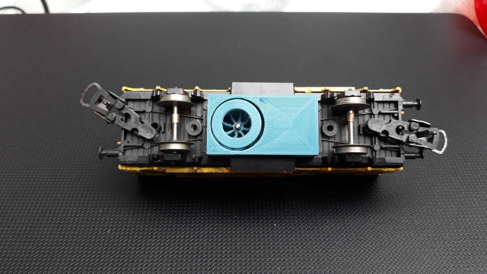

Ik ben bij gebrek aan werken aan de baan maar voor de baan bezig. Omdat een schone omgeving voor de treinen het beste is begonnen met het ontwerpen en maken van een railstofzuiger. Ik weet dat ze te koop zijn maar voor veel geld heb je dan een lelijk hok met wat plastic erin en elektronica uit China.
Het uitgangspunt was een gesloten 2 asser van Lima, das ook een lelijk hok, maar zonde om op een goeie wagen te experimenteren ;D
Helaas werkt het nog niet helemaal als gehoopt omdat ik geen geschikte motor in huis had, die is dus as we speak onderweg uit China. Wel vast een plaatje van de voortgang :)

Hallo allen,
Er is, na vertraging door wat coronaperikelen,  weer noemenswaardige voortgang te melden.
De eerder genoemde lima wagen (die tussendoor slachtoffer is geworden van een verfkwast ::)) redelijk succesvol opgewaardeerd tot stofzuigwagen.
Voor het principe heb ik met een schuin oog gekeken naar de dapol railstofzuiger. Hieronder wat foto's
En hierbij de resultaten van een rondje stofzuigen. De eerste foto is de eerste test, de tweede foto is de tweede test 3 weken later. Als ik dit zo zie ben ik toch blij dat dat niet meer de assen en motoren van mijn materiaal vervuild :o
Hoewel de stofzuiger nu goed genoeg werkt (in ieder geval lijkt het daar op) zal dat in de toekomst nog wel een vervolg krijgen met als doel om een wat meer esthetisch verantwoorde en uiteraard verbeterde variant te maken.
Ook aan de traverse wordt nog gewerkt, maar dat is momenteel vooral op het gebied van de arduino software dus (naar mijn idee) niet heel boeiend om hier op het forum te laten zien.
Tot de volgende update
Groetjes, Tim/damngrazy
